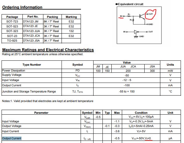

Т6 и R21 я бы заменил на цифровой транзистор. Что- нибудь типа такого: https://www.chipdip.ru/product/dta123jcahzgt116

2. Замена транзисторов на "цифровые" может увеличить ток потребления в дежурном режиме, т.к. даташиты не гарантируют обратный ток коллектора менее 50 мкА.

P/S/ Обратный ток коллектора указан в даташите: не более 0.5uA http://www.mouser.com/ds/2/395/DTA123%20JE%20A12-248346.pdf

Цитата: S_Kov от 07 Фев. 2019 в 15:44P/S/ Обратный ток коллектора указан в даташите: не более 0.5uA ссылка
Чёта чёта я не нашёл этого параметра в даташите по ссылке. Если можно ткните пожалуйста носом ......... :(

Цитата: S_Kov от 07 Фев. 2019 в 18:00Ответ #116 : Сегодня в 18:00
Ну это как бы ток выхода "выключенного прибора", тоесть ток выхода при напряжении поданном на вход равном нулю......
GOLF mk2 D 1.6L #Красный_раритет
S_Kov
Цитата: Y_Jog от 07 Фев. 2019 в 18:22Ну это как бы ток выхода "выключенного прибора", тоесть ток выхода при напряжении поданном на вход равном нулю
Да. Это как раз то, что имеет место в обсуждаемой схеме. Строго говоря, обратный ток коллектора предполагает измерение с оторванным эмиттером. Но такой режим очень редко встречается в реальных схемах, поэтому часто используют термин обратный ток коллектора-эмиттера https://ohranatruda.ru/upload/iblock/0a3/4294834629.pdf
В некоторых источниках просто говорят об обратном токе коллектора, имея в виду закороченные выводы базы и эмиттера http://www.ngpedia.ru/pg3841993nT0GmRb0016516427/.
В нашем случае нас интересует потребление прибора в дежурном режиме, когда транзистор закрыт. У него нет короткого замыкания между эмиттером и базой, но достаточно низкоомные резисторы между базой и эмиттером позволяют принять допущение, что на базе нулевой потенциал относительно эмиттера. Поэтому характеристку из даташита вполне можно принять за оценку протекающего через закрытый транзистор тока в дежурном режиме.

Цитата: S_Kov от 07 Фев. 2019 в 18:54Ответ #118 : Сегодня в 18:54
Интересно, ссылки на гост и энциклопедию НиГ правильные (МИ интересна мне лично почитать, так как МИ на приборы часто либо не найти, либо находятся но за деньги .....), обратный ток коллектора это ситуация часто встречающаяся в аналоговых схемах, а не в логических для которых предназначены означеные транзисторы, и возможно по этому в даташите не указан данный параметр за ненадобностью, а указан ток выхода в выключенном состоянии ...
UPD: до редактирования в посте было моё мнение с фразой "база может и "в воздухе висеть", а не обратный ток перехода база-коллектор", пока занят был, переосмыслил пост и отредактировал, но в это время к моему сожалению писался пост ниже.

Цитироватьбаза может и "в воздухе висеть", а не обратный ток перехода база-коллектор
Нет, если база висит в воздухе, транзистор в разы больше ток пропускает, чем при закороченной базе с эмиттером. (см. например https://integral.by/sites/default/files/pdf/kt542.pdf  - разница в два раза!).  И температурная зависимость при оторванной базе очень сильная. Где-то я видел схемы, где такой режим работы закрытого транзистора с оторванной базой использовался как датчик температуры. А вот оторванный эмиттер и второй вариант -  закороченный эмиттер и база - между двумя этими ситуациями разница невелика. Но некоторая путаница с терминами имеет место. Вообще, нам нужен ток через реальный транзисторный каскад в дежурном режиме. И наиболее близкий параметр к нашей ситуации - это как раз закороченный эмиттер и база, что соотвествует параметру из даташита.

Цитата: S_Kov от 07 Фев. 2019 в 20:12Ответ #120 : Сегодня в 20:12
Ну да, впринципе с предыдущим постом целиком и полностью согласен.....
