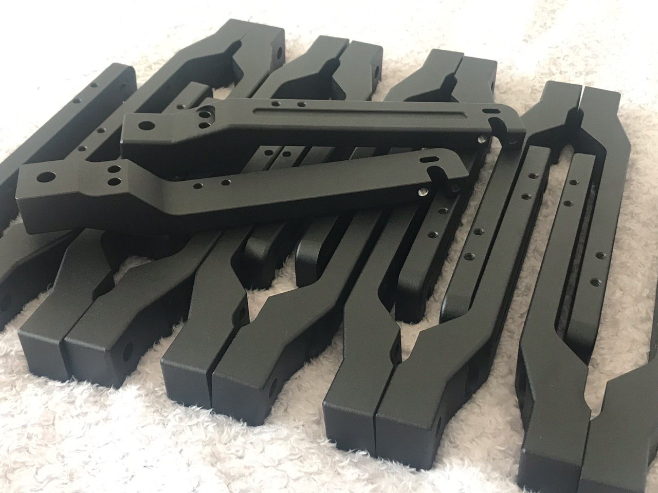

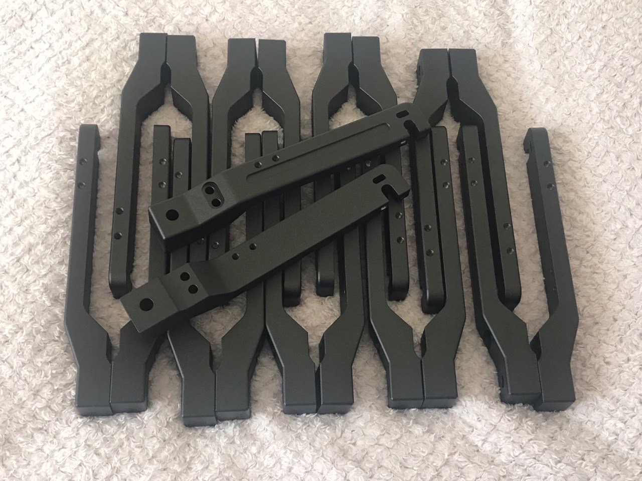

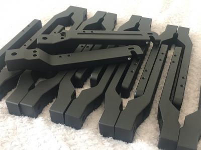

Рычаги готовы
Подойдут к куррус рс Якомура рс и ртв 2400

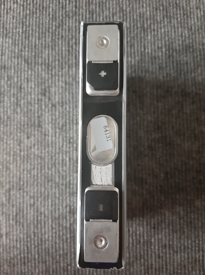

oleg888
Да все поняли уже про эти рычаги, с батареей то что? :-)

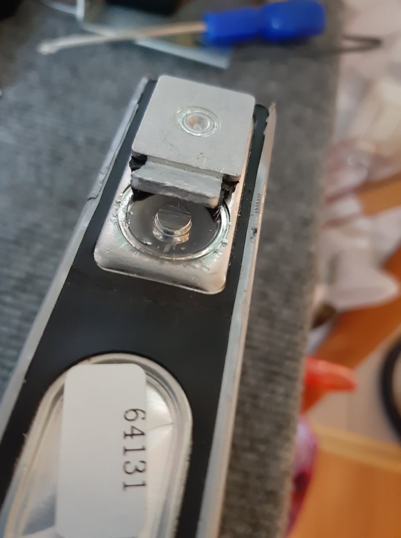

Уштоукшук
походу низкотемпературная диффузия, поэтому долго...
Fokan

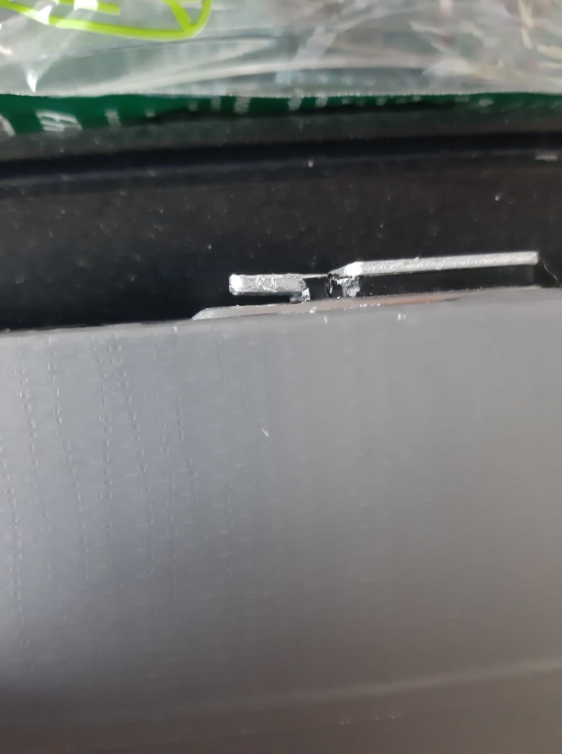

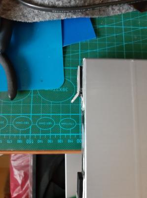

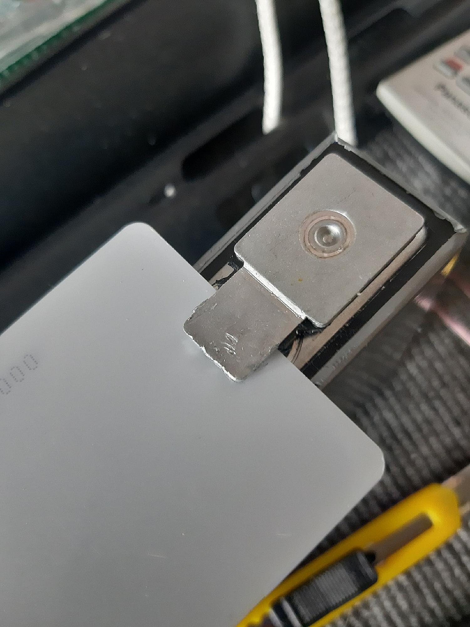

[user]oleg888[/user], будет механически прижаты контакты
Поэтому долго и все затянулось, над на каждом элементе отгибать, сверлить пластины
[user]Уштоукшук[/user],  решили без неё

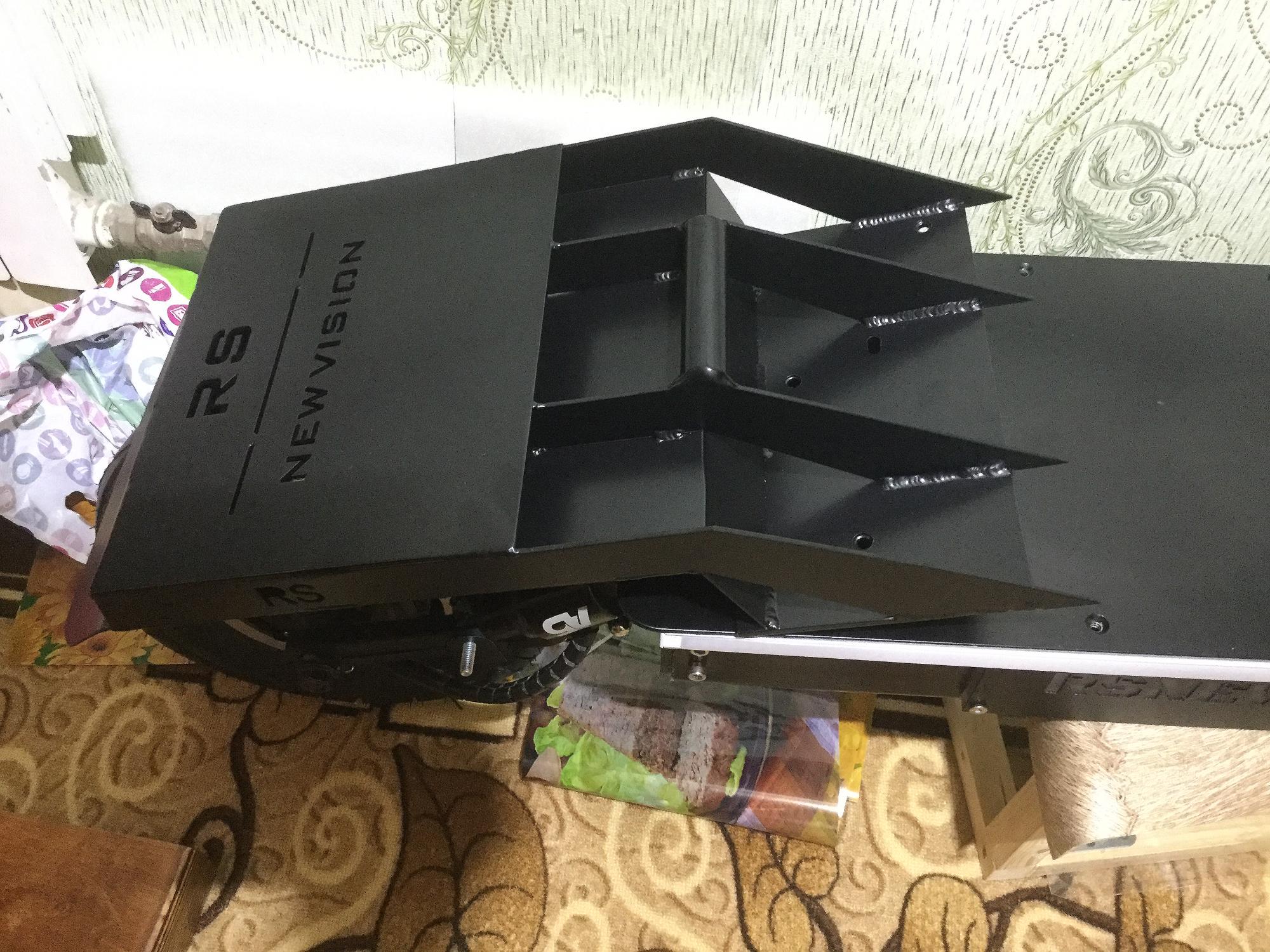

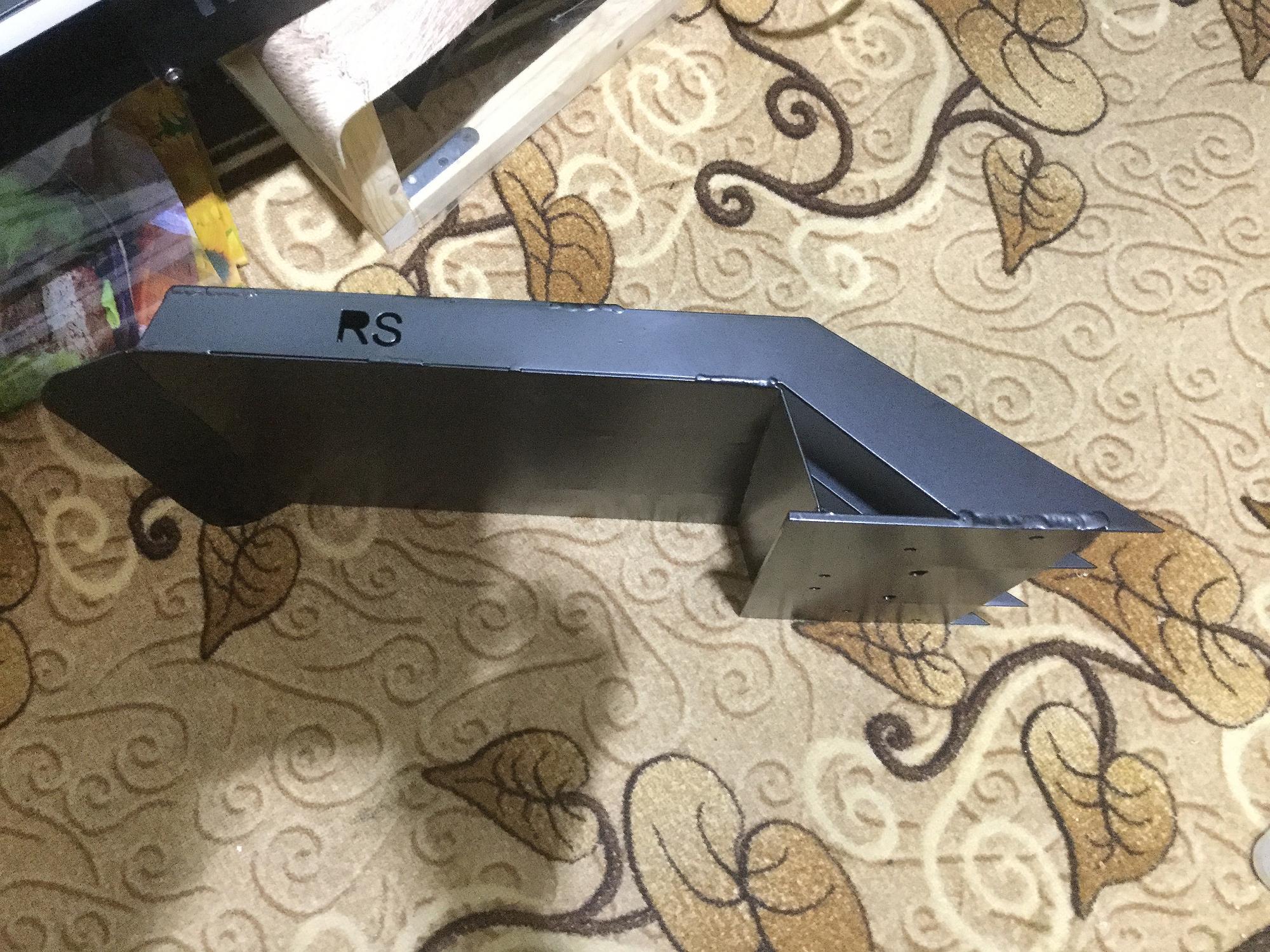

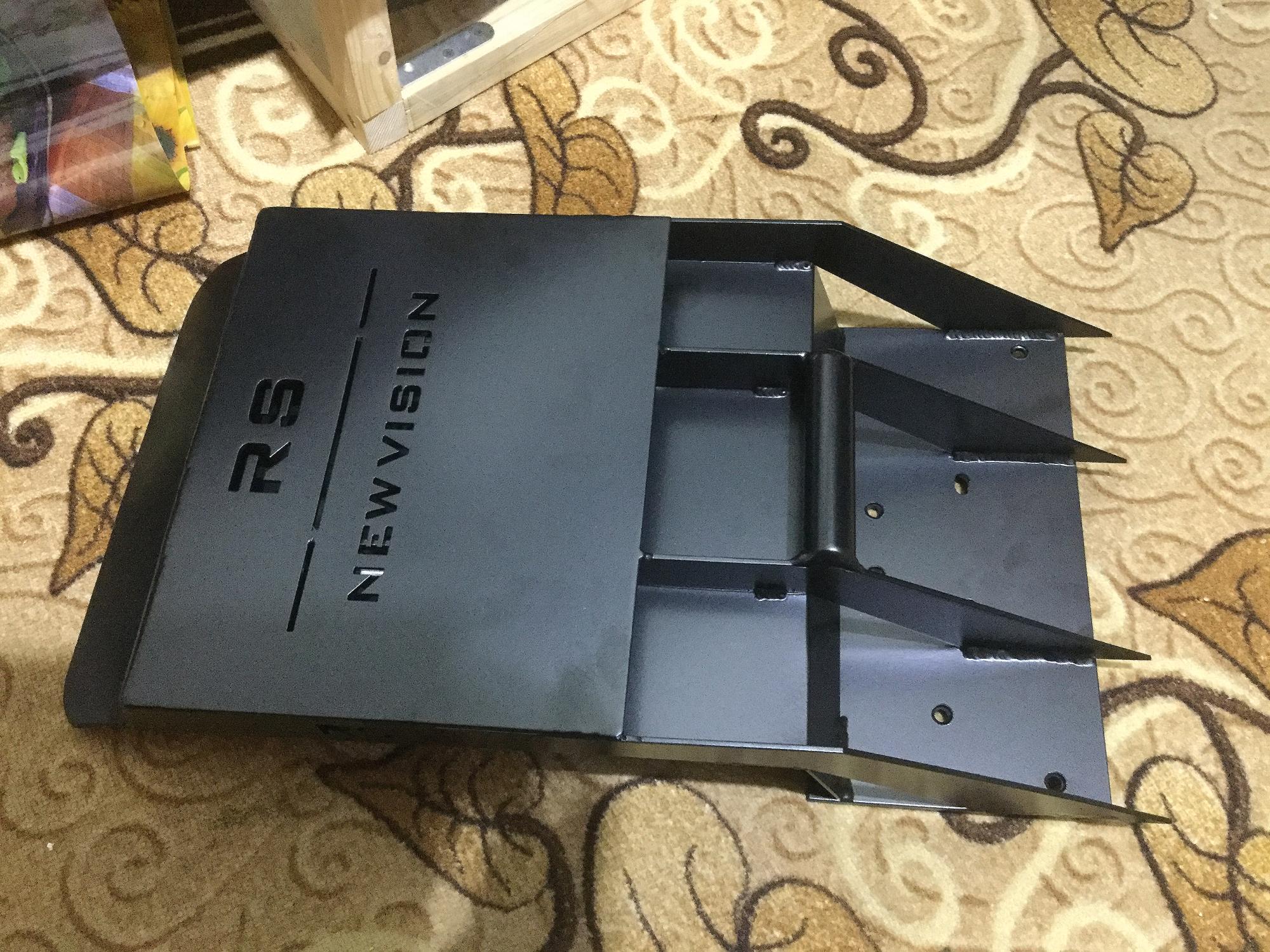

Крыло получил, обзор пишу

Уштоукшук
Интересно -эти пластины отогнутые, они для чего?
Они прижимной контакт или что, какая их функция?
Что за шпынек под пластиной?

Уштоукшук
Не понятно зачем эта пластина , там под ней контакт есть вроде...
