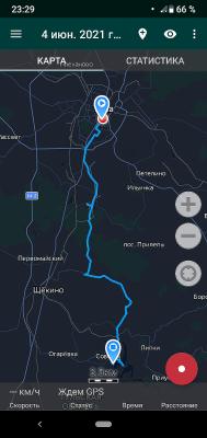

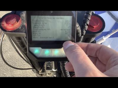

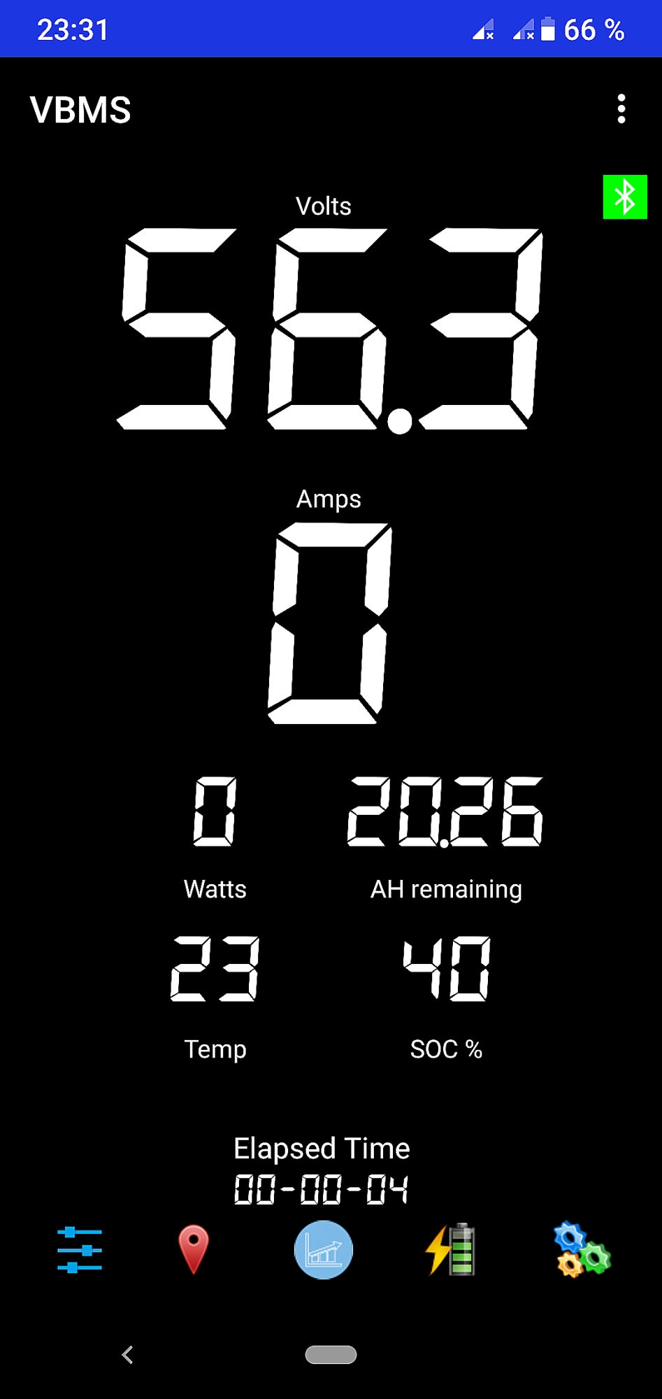

Замер на сколько хватит акб 21s60ач если не экономить
https://youtu.be/hZzHzNNM3EQ

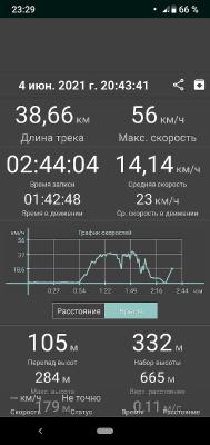

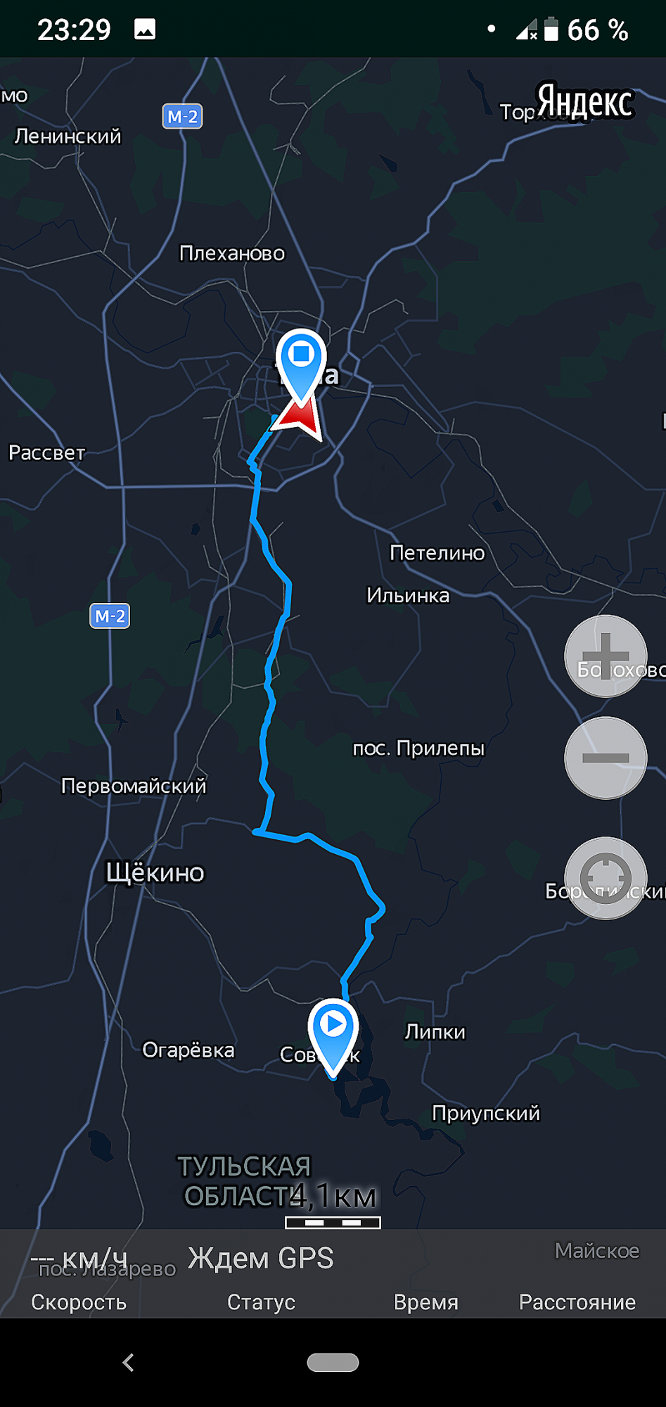

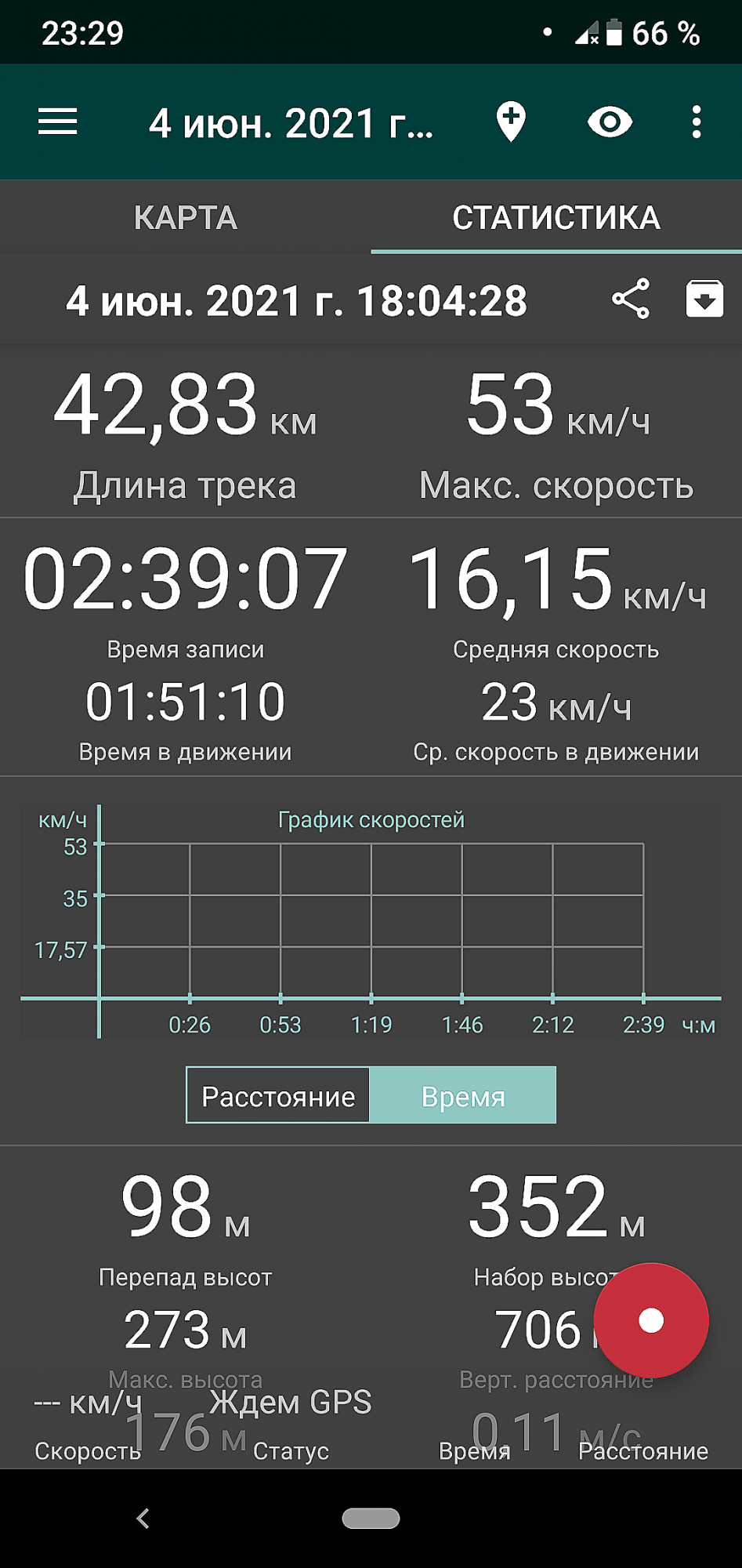

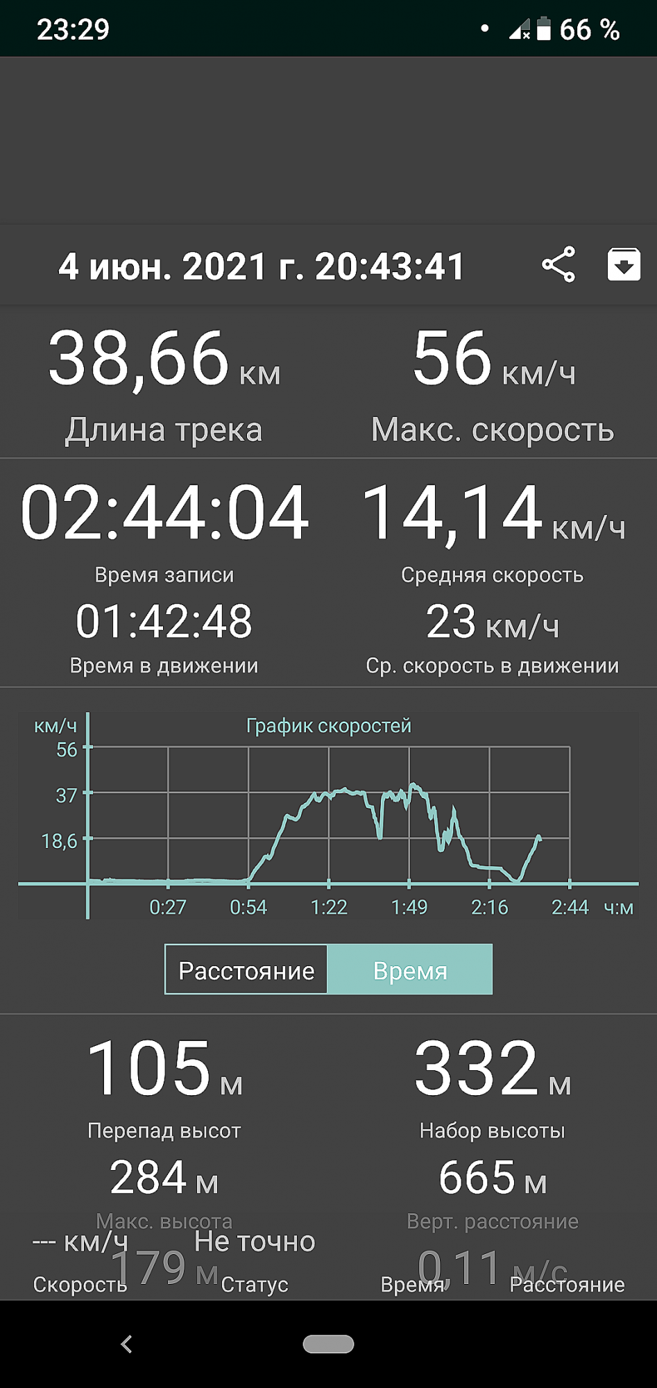

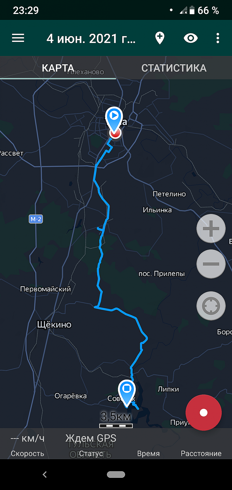

Еще сильно сжирает старт-стоп если бы на трассе думаю с такой баткой можно легко на скорости 40-50 кмч проехать 120км. Я на своей 50ач проезжал:
ПОлучилось 2 трэка так как случайно ткнул остановить запись.
После покатушки еще 56 вольт оставалось а ехали со скоростью 40-45кмч.
Fokan
[user]CReDo[/user],
Да спасибо
Писал комментарий

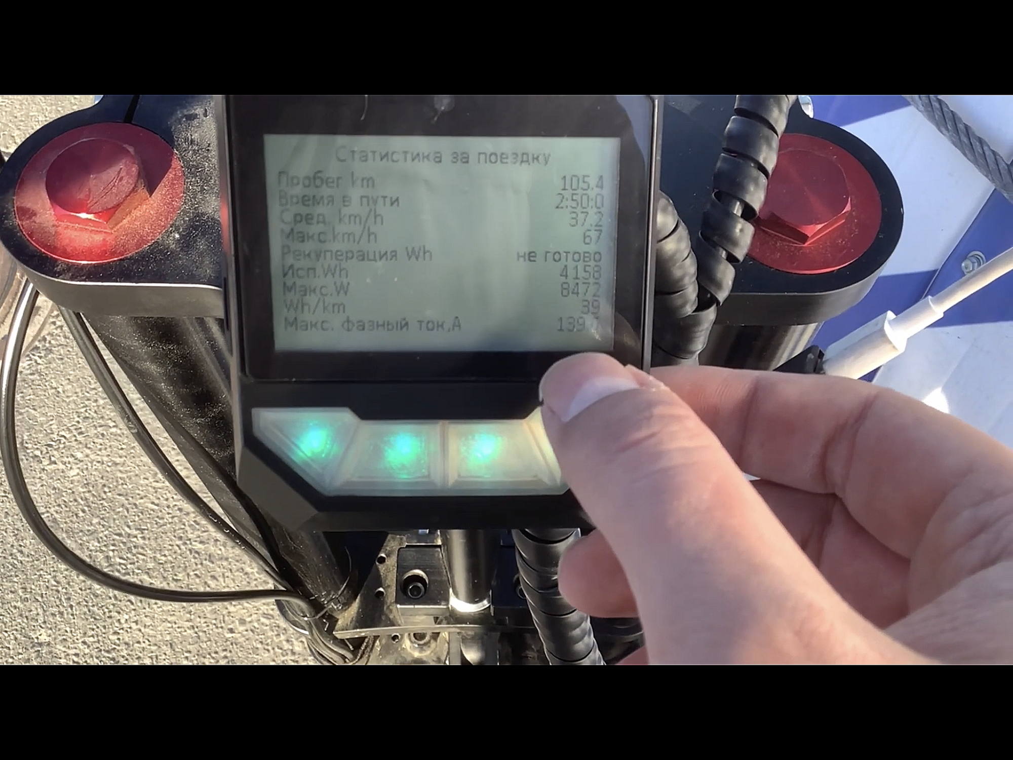

Тут почти всегда газ на полную и минимум наката было, с максималкой до 64кмч (тяговые моторы) поидее если снизить скорость, мощность (не 8квт) , скорость нарастания тока (плавный старт) сидя, а не стоя (меньше парусность) можно проехать значительно больше.
На 100км укатался, чтоб проверить с экономией нужно больше времени) может получится протестировать и записать
Средний расход 39втч на км получился, можно по емкости акб пересчитать ещё

Цитата: Fokan от 11 Июнь 2021 в 23:51можно по емкости акб пересчитать ещё
Ну по идее примерно так и есть
21*3.7*60 = 4662Вт.ч / 39 = 119.5км
правда если пойти в обратную сторону батка получается не 60Ач..
102км*39 = 3978Ач /21/3.7 = 51.2Ач
Но как я понял из видео одна банка просела сильней и БМС отрубил батарею

Fokan
[user]_Os[/user],
Да не получилось 4600 выкатать
По видео смотрел 4158 потратил, потом ещё чуток дожимал медленной ездой
39 это средний, в начале было даже средний 40втч на километр
[user]CReDo[/user], да верно до 80 разгонял, а кто был полегче килограмм на 30,  даже до 85 разгонялся
[user]_Os[/user],  да с ослаблением расход был больше значительно, если не путаю что то вроде 60-70 на километр

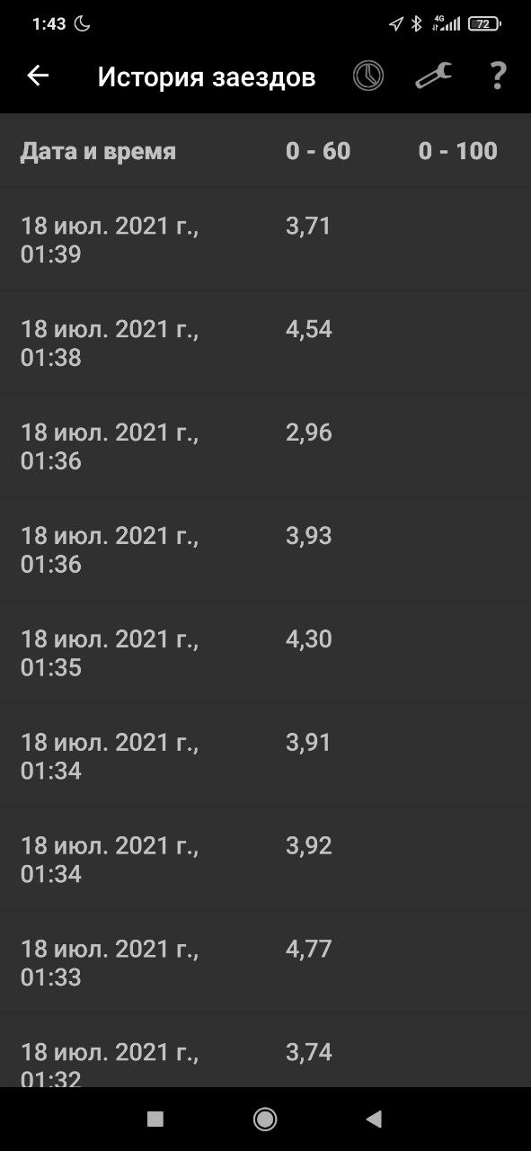

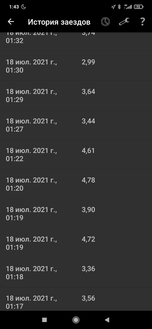

Поменял заднюю покрышку с 13 на 11 и сделали несколько замеров
Позже обе 11 попробуем
Динамика порадовала

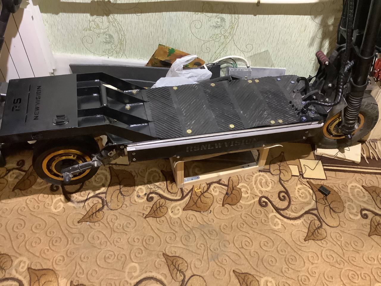

Дадим проекту вторую жизнь и третий шанс)
С мотором разобраться или сменить на 16*4 (зад 75 перед 65мм)
Крыло здоровое поменять на хагер или аккуратное, позже и на перед нормальное надо, батка пока устраивает, покрышки писал уже 12 заказал
Сейчас спроса не было, может наиграюсь , потом появится))
Места и времени по прежнему нет, но острой необходимости в продаже нет.
Настроение оптимистичное) Видимо сказалось утомление, бывает...
Два проекта тянуть не могу, фэт пока педальным останется)
