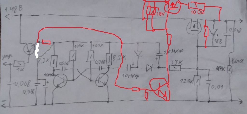

Вот схема моего выключателя. Пока только такая корявая есть.   :pardon:  Нарисовал для себя, чтобы не забыть.
Транзисторы КТ503Е, мосфеты IRFP4110PBF 2 шт. параллельно. На схеме показан один.

Цитата: Mike 372 от 26 Авг. 2022 в 07:40Вот схема моего выключателя.
Можно еще параллельно основному nmop поставить маломощный pmop с резистором в стоке, и сделать чтобы включался сразу и заряжал конденсатор в контроллере без броска большого тока.
Mike 372
А что значит сразу? Запитать на постоянку?
kor
Цитата: Mike 372 от 26 Авг. 2022 в 08:06А что значит сразу? Запитать на постоянку?
Чтобы первым включался, затем с задержкой основной ключ. Примерно как-то так: (10 Ом проволочный)
В эмуляторе бы посмотреть с какой задержкой основной ключ включается, и прочее.
Mike 372
И в чем смысл? Они же будут включаться одновременно. Или думаете, что резистор в цепи питания мультивибратора задержит открытие основных мосфетов? Так можно увеличить конденсатор параллельно стабилитрону в затворе, и получить примерно такой же эффект. А вообще я думаю, для этих мосфетов зарядный ток конденсаторов - семечки.
