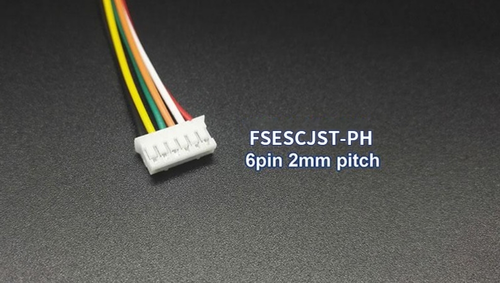

Где найти разъемы для холлов и "COOM"? Не хочется резать комплектные разъемы.

rx3avs
#1483
Цитата: GreyK от 31 Авг. 2022 в 07:28Где найти разъемы для холлов и "COOM"? Не хочется резать комплектные разъемы.
Можно прямо у производителя.
https://flipsky.net/collections/cable-wires/products/flipsky-esc-sensor-wires
Можно на али
https://aliexpress.ru/item/4000077515541.html?pdp_npi=2%40dis%21RUB%21122%2C30%20%D1%80%D1%83%D0%B1.%21122%2C30%20%D1%80%D1%83%D0%B1.%21%21%21%21%21%40211675c516620545130273105eb5c0%2110000000236255297%21sh&sku_id=10000000236255297&spm=a2g0o.store_pc_groupList.8148356.9.75dd2b8bPwN5if
https://aliexpress.ru/item/4000091077742.html?pdp_npi=2%40dis%21RUB%2144%2C41%20%D1%80%D1%83%D0%B1.%2130%2C06%20%D1%80%D1%83%D0%B1.%21%21%21%21%21%40211675d216620552054707454e4d94%2110000000242277758%21sh&sku_id=10000000242277758&spm=a2g0o.store_pc_groupList.8148356.15.5696120dDOSAoM
Если с последней ссылкой ошибся, проверьте точнее в том же магазине.
Просто я ещё для балансирных проводов такие покупал, но там по моему шаг 2,54.
Нам нужен 2,0.
Идут не очень долго, но пара недель как минимум.
Это до МСК.
