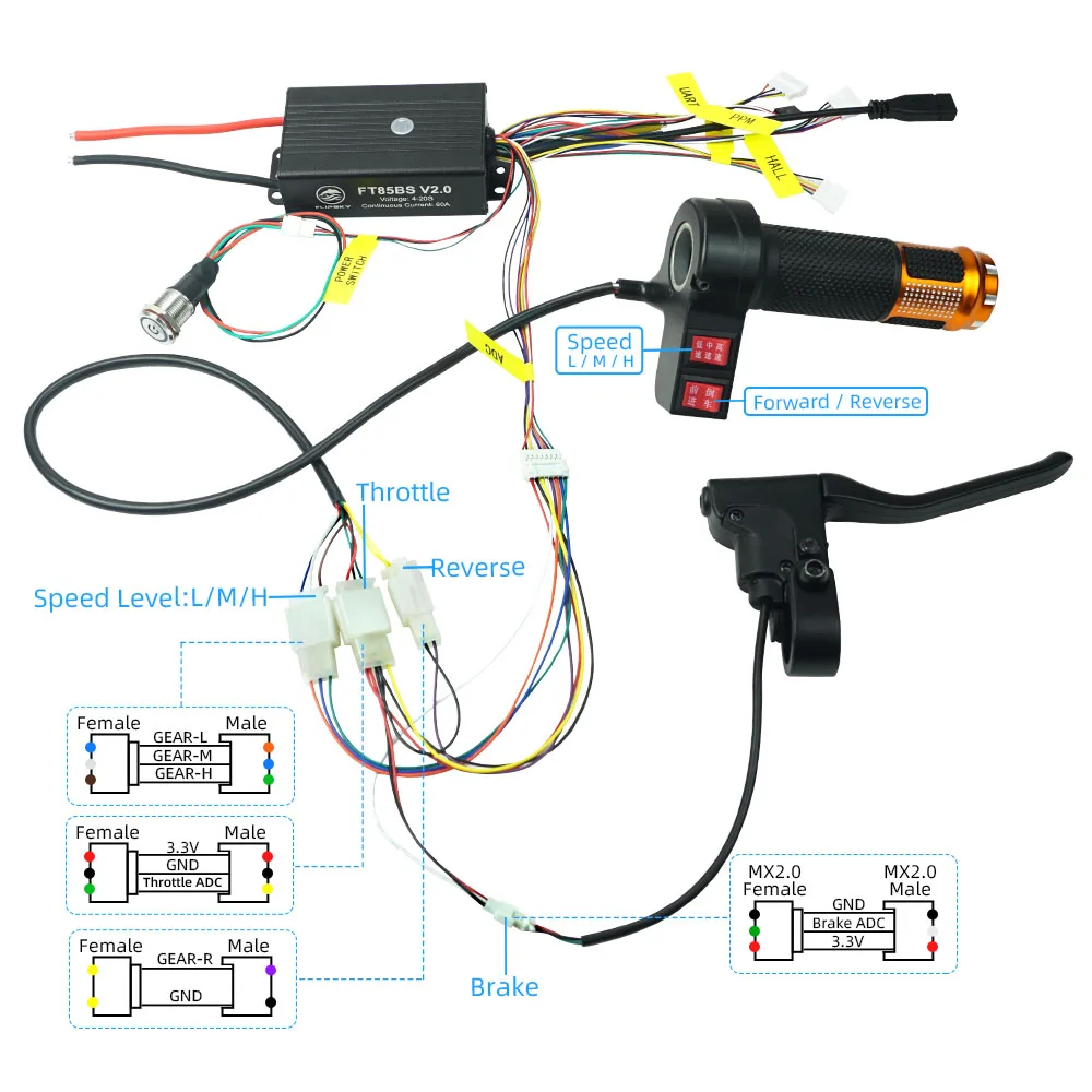

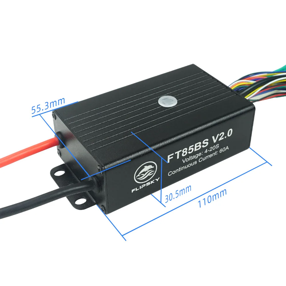

В магазине FLPSKY появились новые контроллеры.
FT85BS ссылка, FT85BS V2.0 ссылка
Напряжение: 14-84 В (4-20S)
Постоянный ток: 50V/60A; 75V/50A; 84V/40A Пиковый ток: 250А
Есть готовая поддержка трехпозиционного переключателя скорости и реверса. Под них предусмотрены входы на отдельном разъеме.
Более высокая частота ШИМа 45 кГц.
Программа для настройки нужна другая Flipsky ESC Tool.
Можно купить голый контроллер или набор с ручкой газа, тормоза и всеми переходниками, как на картинке.
V2.0 имеет кнопку отключения питания.
