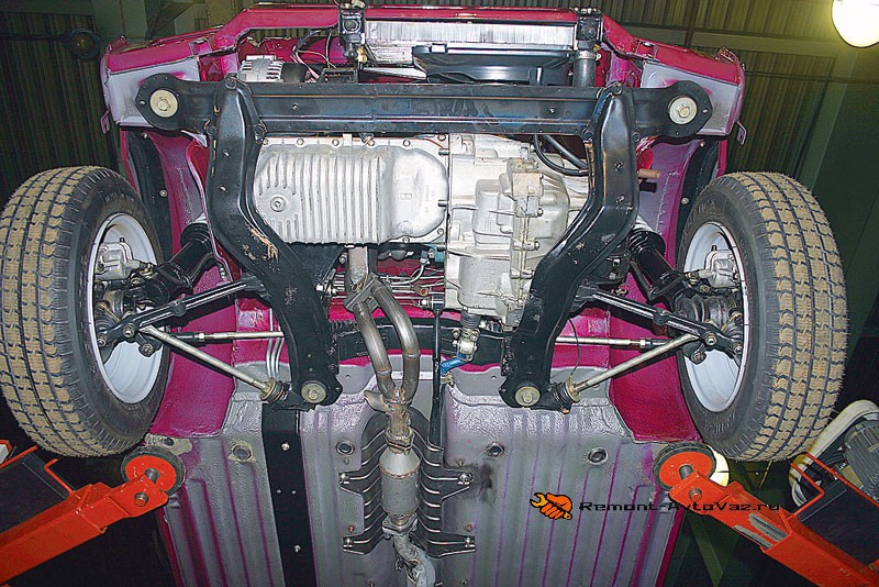

Это не фото, а модель.
Ничего из литья и токарки заказывать не надо, готовый узел от автомобиля "Ока" относительно недорогой.
Недавно оцифровал этот поворотный кулак, чтобы вставить в свой проект электромобиля для расчета углов подвески.

У меня на очереди проектировка нового подрамника.
Тут как раз бы пригодились наработки Tabby.
Но видимо, как обычно, придется все рисовать с нуля.
