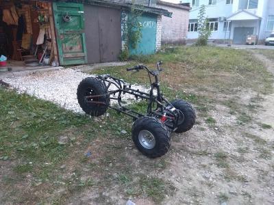

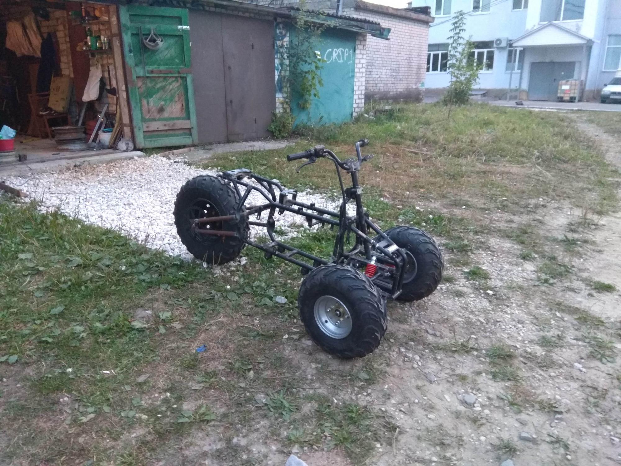

Я делаю мото трайк, обратный. Два колеса впереди. Так с подвеской зае.....я, что плюнул на нее и буду делать жесткую раму вперёд. Уберу рычаги.
Но так как трайк планируется не гоночный а недовездеход на квадовской резине, отсутствие подвески не критично в данном случае даже в плюс.
Но суть в том что помимо подвески я и с аккерманом и кастором намаялся. Их однозначно нужно учитывать.
Трайк мы проверяли накатом без мотора, управляется отлично.
А при первой сборке на соплях, я для эксперимента ставил 0 кастор. Эт писец был)))

Цитата: VITAMIN1 от 15 Янв. 2019 в 13:52Я делаю мото трайк, обратный. Два колеса впереди.
[user]VITAMIN1[/user], а где посмотреть на Ваш трайк?

Слышал квадрики переворачиваются легко на поворотах, а при такой компоновке еще проще.
Задняя подвеска есть?
Без мотора пока непонятно что да как. А вообще смотрится хорошо.
Под такую машину нужен ДВС.
Попросил ещё раз товарища модель скинуть. Жду.
VITAMIN1
Цитата: Вовкась от 16 Янв. 2019 в 15:46Слышал квадрики переворачиваются легко на поворотах, а при такой компоновке еще проще
квад переворачивается при маневрах на высокой скорости и в говнах.
тут на ровном места при повороте заднее колесо прость заносит. у трайка. тк сцепление меньше. не знаю как на переворот влияет задний мост квадов. там то в 99% единая ось.
сосед в гараже имеет квад,  в городке есть клуб любителей погонять по бездорожью на мото технике. про перевернутый квад, при адекватной ситуации не слышал
тут будет слабый движок. максимум 15 лошадей.  так что нужно будет постараться. влезть туа где перевернешься)))))
вело трайк с таким расположением колес у меня сын с друзьями всего один раз перевернули. при маневрах на косогоре. но там кто угодно кувыркнулся бы. правда тут центр тяжести выше чем на вело трайке))))))))))

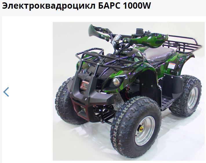

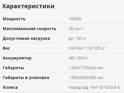

Нашел кит-комплект для детского транспорта (пока в виде квадроцикла, но раму и пластик можно выкинуть).
Цена комплекта 64 тыс. Если кто то подумал, что я иронизирую, сразу скажу нет, все вполне серьезно.
Я просто мысленно представил, что если набрать в кучу все комплектующие, которые есть в этом комплекте, то выйдет гораздо дороже, делал виллис, знаю.
Итак вот фото:
Визуально сделано хорошо, и тормоза и кнопки ручника, мощная рама и багажник, всё очень добротно. Что внутри и как он катает - не знаю, в обед бегал. (цена в магазине 80 тыс, на сайте 64 и думаю к сезону повысят).
Так что думайте, господа конструкторы и рационализаторы.
Психологически сумма пугает, но если делать аналог, например 2 года как я, и вкладывать постепенно, то 140 которые я вложил не так заметны)

Идти по пути кит комплекта, отталкиваясь от комплектующих квадроциклов, это правильный путь. Но зачем выкидывать ненужные детали с покупного квадроцикла, когда можно сравнить смету комплекта запчастей по отдельности, например отсюда:
http://www.atvarmada.ru/spares.php?menu=06.%D0%9F%D0%BE%D0%B4%D0%B2%D0%B5%D1%81%D0%BA%D0%B0&deep=3
Думаю, при оптимальном подходе, комплект запчастей может выйти дешевле покупного квадра.

Цитата: Lcruser от 18 Янв. 2019 в 13:50Думаю, при оптимальном подходе, комплект запчастей может выйти дешевле покупного квадра.
Что то сомневаюсь.
