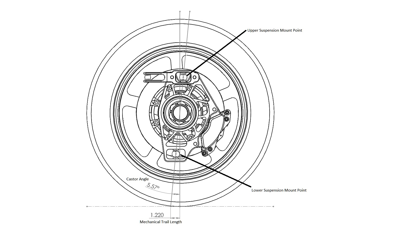

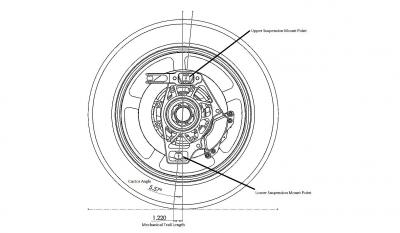

Цитата: Вовкась от 14 Янв. 2019 в 17:47конечно все понимаю: подвеска, углы, акерманы-перельманы.
Тут не прав. Если машина едет до 10кмч то подвеска да особенно не нужна. Большая скорость уже нужна.
Акерман/кастор нужны в любом случае.
Простой кулак поворотный без расчета на углы и он же но с расчетом по факту не отличаются по сложности изготовления.
Просто рез и изгиб в других местах.
У меня есть детская машинка, когдато велокарт. Подвески нет, углов в рулевой нет.
Когда ее разогнали до 15кмч то рулить становится Очень тяжело и не удобно. Резкое управление, отбой в руль, рывки.
Нет самовыравнивания. По траектории.
Камешек под колесо дает рывок в руль и машина раза три виляет в право/лево пока дочь ее выправит. Так что углы в рулевой обязательно закладывать
На картинке Простейшее решение поворотного кулака где и кастор а аккерман есть. На сколько дороже будет стоить? Да почти не насколько. От прямого отличается одним гибом передней балки и длиной деталей самого кулака.
А ну ещё углами при сборке
Да ну !
А еще наличием трубогиба (гидравлического исходя из сечения трубы) и кондукторов для сварки
при серийном производстве ! Что ведет к удорожанию изделия .
В свое время были такие предметы - экономика и технология производственных процессов .
Раньше лучше учили .
VITAMIN1
[user]Stalker[/user],
Поворотный кулак, нормально сделать без кондуктора/формы/стапеля невозможно.
Неее сделать можно. Но качество зависит от прямизны. В кондукторе проще проще. И делается он один раз и не слодно. И не дорого. Нужно всего лишь обеспечить угол оси относительно кулака. Можно хоть из досок сделать.
Так как планируется серия - кондуктор все равно нужен. Это еще одну пару можно сляпать без него. Но взаимозаменяемости уже не будет.
Трубогиб можно не использовать. У тс выход на лазерную резку.
Да даже просто переднюю балку можно сделать из трех кусков которые сварить под нужным углом.
Это добавит максимум 2 шва и максимум 6 резов на отрезном.

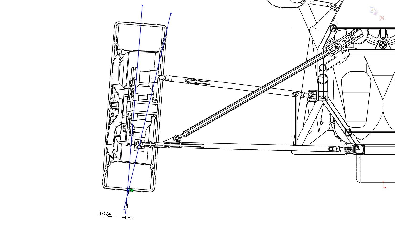

Напомню 3 основные правила:
1. При повороте оси всех колес встречаются в одной точке
https://electrotransport.ru/images/4/t2rlxu.jpeg
2. Ось поворота колеса смотрит в пятно контакта шины с дорогой.
3. В рабочем нагруженном состоянии рычаги подвески параллельны плоскости дороги.
VITAMIN1
Цитата: Lcruser от 15 Янв. 2019 в 06:46Рулевая ось смотрит в пятно контакта шины с дорогой.
А вот это не понял.

Lcruser
Цитата: VITAMIN1 от 15 Янв. 2019 в 07:29А вот это не понял.
А так?
