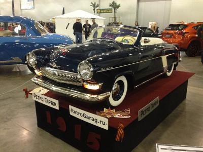

Приобрел вот такую тележку для вывоза снега c участка зимой и для перевозки лодки летом:
В будущем с прицелом создать детский автомобиль в масштабе 1:2 типа такого:
https://www.youtube.com/watch?v=GqoI7QmG-S8
На драйв 2 полное описание:
https://www.drive2.ru/r/selfmade/787420/
https://pikabu.ru/story/krutaya_volga_iz_detskogo_kvadrotsikla_masshtab_primerno_12_3835501
Маркетинговая ниша детских автомобилей масштаба 1:2 ничтожно мала, так что добиться успеха в ней будет относительно легко, т.к. не будет конкурентов.
Даже можно сделать вот такое:
https://www.youtube.com/watch?v=2fh4zGsFvus

Цитата: Вовкась от 20 Дек. 2018 в 09:09покажите фото вашего автомобильчика, и вкратце по прокату. Вообще выгодно это или нет?
Я вот подумал, сделать пару штук, поехать с прицепом на юг, продать тамошним прокатчикам
[user]Вовкась[/user], чем Вам Мини Волга не нравится?
Например выбираете реплику какого-нибудь автомобиля, делаете все тоже самое, что и ребята из Арарата и никуда с прицепом ехать не надо. Богатые дядьки к Вам сами приедут.
Они уже 3 таких Волги продали, сомневаюсь, что задешево.
Изготовление элитных детских авто поставлено у них "на поток".

Да нет напротив, нравиться волга, видел я этот ролик уже давно. В самом ролике лажа с ДСП, ну да ладно, можно и было из фанеры основу.
В принципе будет шасси с рулевым как блок, а сверху можно лепить что угодно: карт, волгу, виллис.
