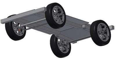

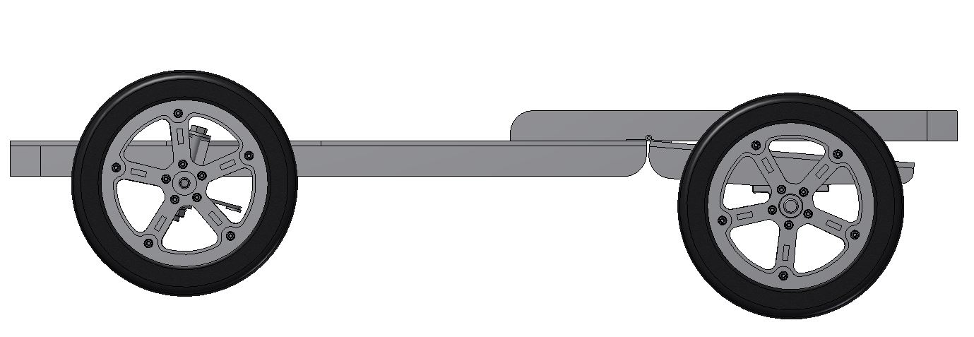

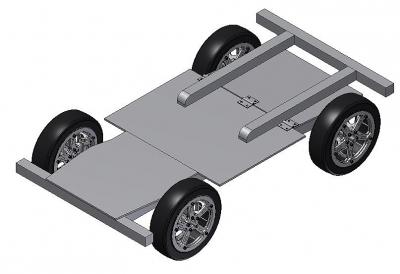

Та картинка с виллисов выше - это для понимания масштаба. Есть покрышки с камерами, вот под них я подогнал имеющийся корпус, как пример.
Я сделал Виллис, и после 120 тыс перестал считать расходы)).
Этот проект пока на стадии разработки. Если вы разглядели по картинке, то увидели, что рамы нет. Основание деревянное, брус и фанера. Никаких валов из калиброванной стали, с закалкой и шлифовкой.
Подвеска есть передняя и задняя.
Кол-во деталей будет минимизировано, для уменьшения веса и цены.
Это универсальная платформа. На платформу можно будет устанавливать различную надстройку, тот же виллис-джип, и другие модели. Я к этому еще не приступал, но есть задумки. И сборка будет отверточная, даже для квартирных условий. С минимальными навыками и набором инструмента. Прочерчу модели из фанеры и металла.
Что касается джокерной модели. Я для дома покупал кое что. Так не особо то дешёвые там фитинги. Собирается да, легко.
Кто нибудь прикинет схему простую, для кит-комплекта? Если есть у кого опыт и знания, где купить подешевле, присылайте пожалуйста ссылки. Схема нужна, без виллисовских наворотов.
Еще где то видел, понравилось: АКБ быстросъемные. Тоже хочу такое.
Как только появятся первые модели и чертежи, посчитаю себестоимость изготовления заготовок. Родится цена. Выложу на авито объявление о продаже, так узнаем спрос.

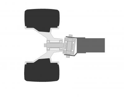

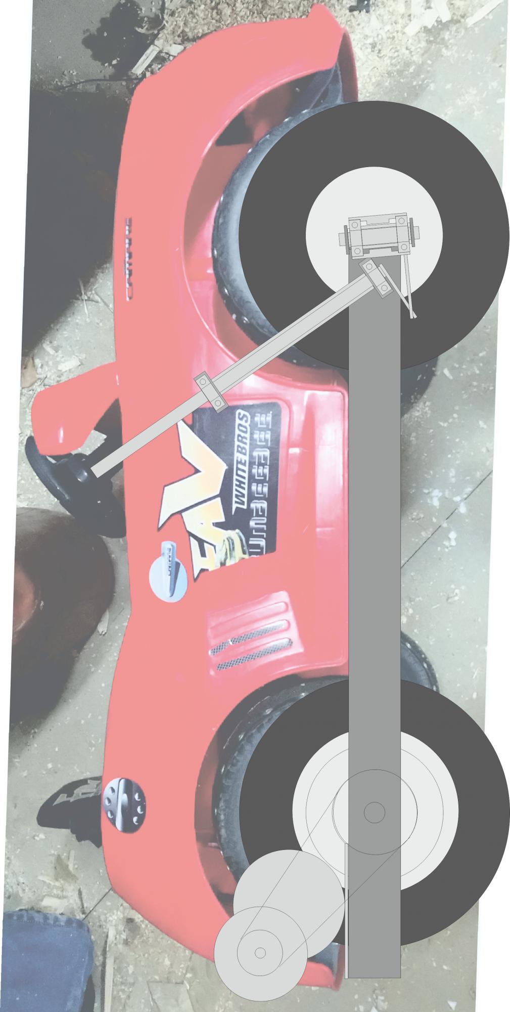

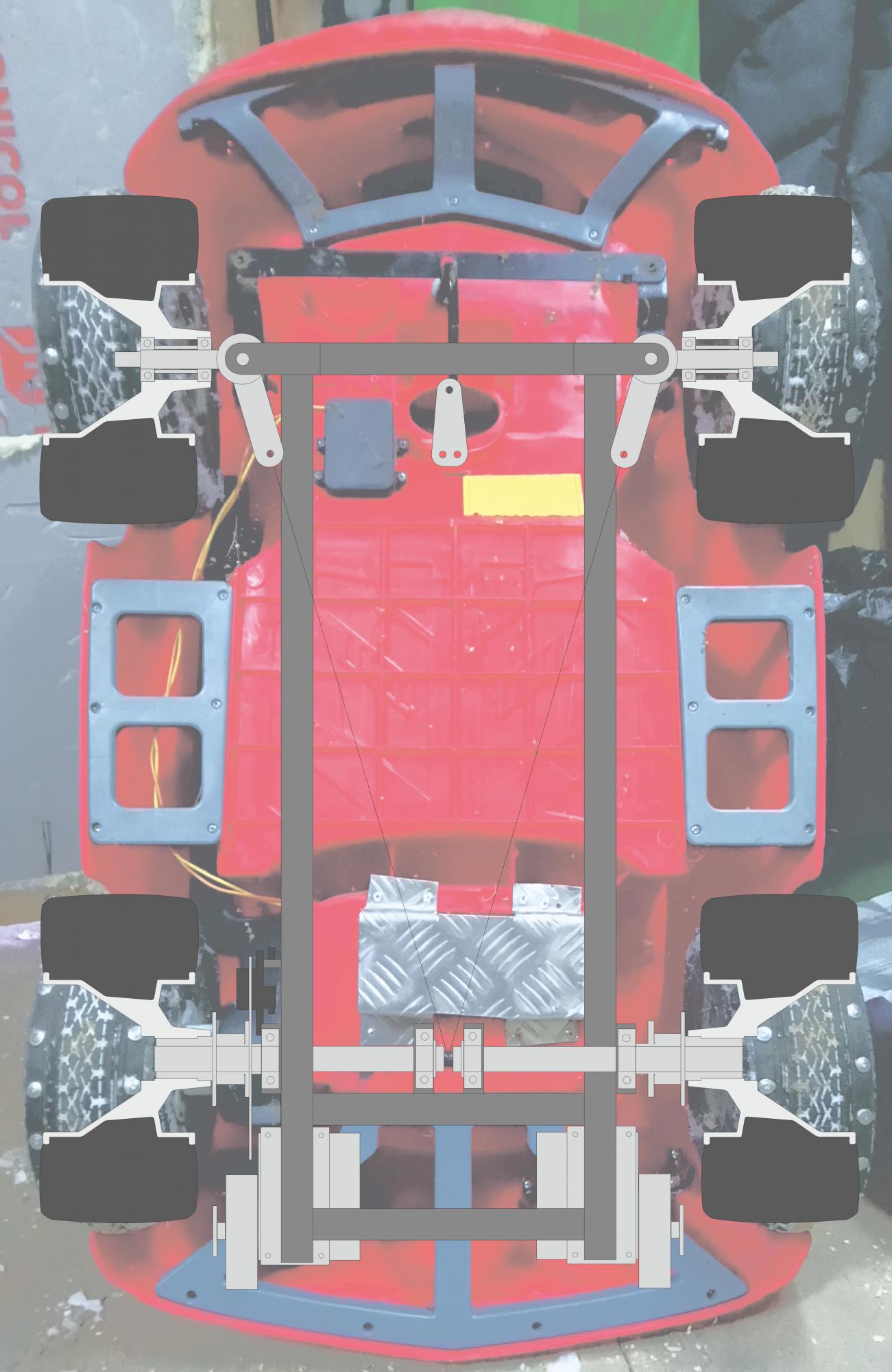

На выходных надыбал немного свободного времени, накидал эскиз на самую маленькую машинку под колеса от карта.
Ступичный узел на подшипниках 202 для унификации.
Кастор 5 градусов, развал -7.
Угол Акермана -16
Очень не нравится плечо обката. Придется корпус подрезать.
С другой стороны его всё равно резать, да и у китайского оригинала плечо еще больше. Как-то детки рулят же ж.
Лучше наверное на диске под заднюю ступицу. Попозже закажу диски сделаю оба варианта.
Задняя ступица под такой же диск. Почти самое то, только надо придумать относительно технологичный способ фиксации  диска.
Пошипники 6204 для унификации с колесами на 350х130 от тачек.
Предусмотрено посадочное место под велозвездочку 20 зубьев и тормозной велосипедный диск.
Моторы могут располагаться как справа так и слева, только тормоз получается на одной стороне. Когда все внатуре соберется посмотрю, как на другую сторону примастрячить.
Еще один вариант сделаю под задний диск.
Рулевое прикинуто условно, позже на натуре посмотрю как удобнее будет.
Чуть позже накидаю вариант на машинку чють побольше с колесами 350х130
