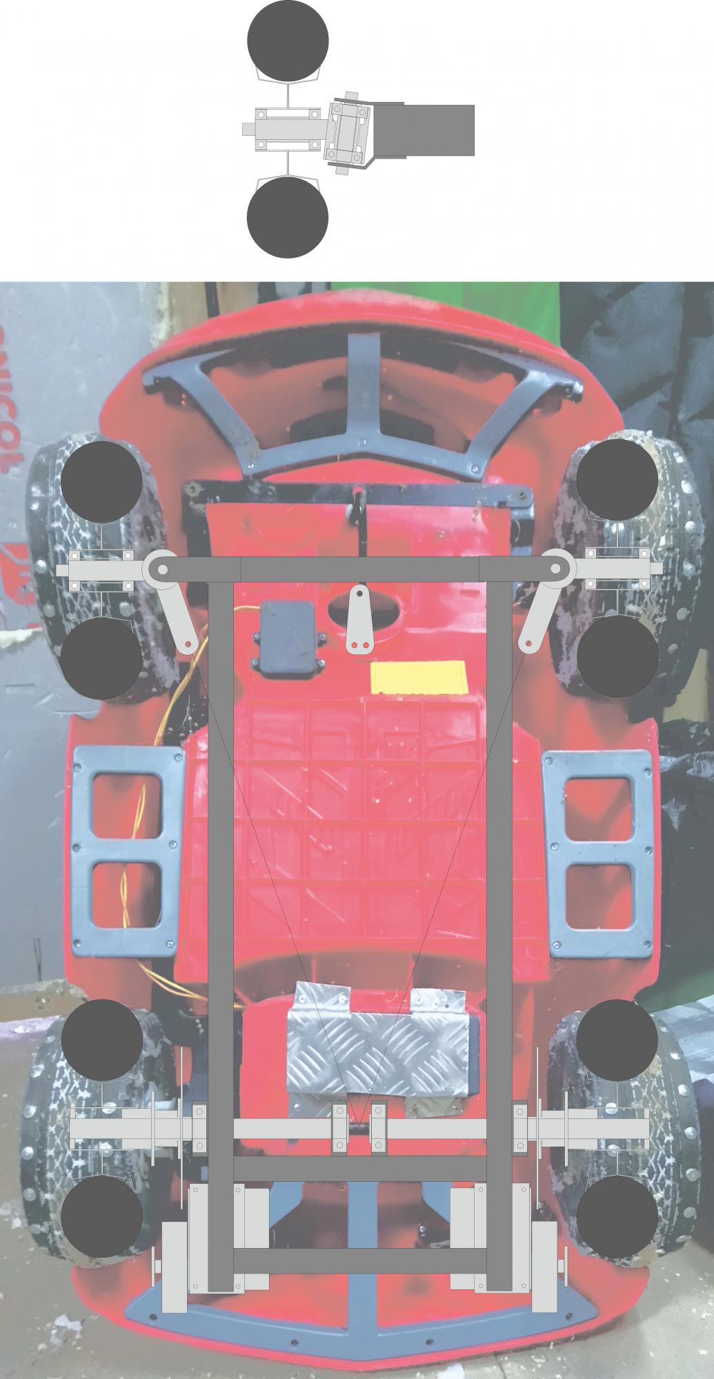

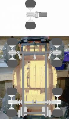

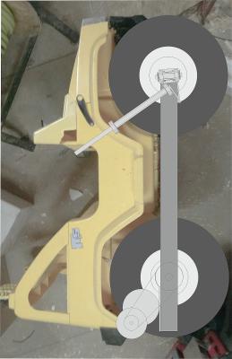

Белкин
С маленькими колесками от тачки получается как-то совсем коряво и смотрится куцо.
Это для совсем уж экономии и самых маленьких машинок.
Но всё-таки сделаю потом, для пробы. Просто чтоб обкатать, а там оно видно будет, надо будет кому или нет.
Сдесь почти всё нужно делать другое, и поворотный кулак и заднюю полуось и даже рама чуть шире.
Но зато плечяо обката уже значительно лучше.
Белкин
На больших колесах от тачек получается значительно интереснее
И плечо обката, и размеры, всё сходится как надо.
Правда вылет задней оси получился несколько великоват, но натурные испытания покажут.
С рулевой колонкой пока не могу определиться.
Хочется сделать отьносительно универсальный вариант, но у машинок получается и наклон разный и длинна.
Вобщем пока думать буду.
Война план покажет.
На следующей неделе за железками поеду, буду точить, резать, варить, воплощать в металле короче....
