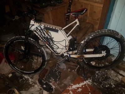

ПРошу помощи  у знатаков, в общем год назад приобрел мотор колесо для своего фетбайка, вот ссылка
https://ru.aliexpress.com/item/White-Colour-26inch-48V-1500W-Brushless-Gearless-Motor-Ebike-Bicycle-Electric-Bike-Rear-Hub-Wheel-Conversion/32298402462.html?spm=a2g0s.issue_5ptha.0.0.7dcb33edfHILti
Катался на фетбаййке лето, скорость максимальная 41 км\час, без педалей 35км\час, потребление 1200ватт\на максимум, акб стоит 48в-20а\ч.
И вот решил я поставить , точнее сделать простой велосипед на пространственной раме с обычными узкими ободами, потому что в ширине я уже не видел ничего хорошего, таскать такую тяжесть стремота полная, динамика плоха, управляемость тоже, лучше поставить сзади амортизатор на 220 мм.
Вот собрал свой новый байк, заспицевал все.  и скорость в общем те же, 35 км\час -1200 ватт. Ну думаю почему так, если у меня мотор может тяговый? Почему для такой скорости столько потребление тока, читаю форум люди на 500 ватах разгоняются до 45км\час.
Помогите понять что не так, а если все так , то что переделать возможно.(Поставить АКБ 72в:?)
П.с. , про колеса заднее не пишите,  это я специально поставил на зиму толстую покрышку, но тест проводил с аналогичным переднему.
обижаю велики на редукторах
[user]Gt8[/user], скорость мало зависит от ширины покрышки.
Она от конфига зависит, от напряжения батареи, тока контроллера и т.д.
На ХХ сколько крутит?
Если 45-47км/ч, то быстрее (на плоскаче) не поедет...разве это вам не очевидно?

1200 Вт на 35кмч это прям всегда всегда? или все же в горочку?
в принципе на телепортаторе тяжелом, с моторезиной и общим весом со мной вместе килограмм 170-180, у меня так и получается, киловатт на 35-40кмч будет потреблять
а вот на легком ригиде с условно тонкой велорезиной (заднее колесо 29х2.125") там уже на 1200Вт можно и пошустрее ехать по плоскачу,
а на 1м байке из моей подписи, там вообще на 800Вт можно и 50-60 ехать :) но он очень тонкий, прям совсем велик, и резина тонкая и педалями я помогаю чтоб на 800Вт ехать 45-50 и 60 только с небольшой горочки с помощью педалями
но опять же
когда замеры проводил летом или зимой? зимой скорость существенно ниже при той же мощности
например на ригиде своем я сейчас почти не догоняю до 80кмч за всю поездку даже при свежезаряженной батареи с легкой горочки, и это при 2.7кВт
а летом - 80кмч легко и довольно часто нарисовывается при той же мощности
Добавлено 22 Дек. 2018 в 00:41
Цитата: Gt8 от 22 Дек. 2018 в 00:26
ДА как бы вопрос не в том что хорошо или нет,  а в том что он едит медленно и жрет сильно мне кажется. Покрышки я убрал что бы потребление уменьшить и педалями лечге было крутить.
Добавлено 22 Дек 2018 в 00:27
Я не помню честно сколько у меня, попробую завтра тогда,  Но опять же, я изначально о чем спросил. Почему при 48 батарее, он не едет как другие положенные 45 км\час.
покрышки какие на какие поменял? 26х4.0 на 26х3.0? так один хрен ) та еще небось зубастые поставил  ;-D
а что до "от 48 вольт он не едет положенные 45кмч"? КЕМ положенные и КОМУ положенные?  :-D по идее все зависит от 1) напруги батареи 2) kV мотора (грубо, это количество витков и количество зубьев и диаметр самого блина) 3) диаметра колеса
вот поэтому и надо замерить обороты на вывешенном (в воздухе должно крутиться свободно) колесе от этой самой батареи чтобы знать сколько он может выдать в реальных условиях на дороге!

1.2кВт и 45кмч - это норма, примерно так и должен ехать средний конфиг (при условии что обороты ХХ данного конфига позволяют столько ехать, если же обороты ХХ не позволяют то он поедет 35кмч но при МЕНЬШЕМ потреблении где-нить 700Вт не больше)
1.2кВт и 35кмч это низковатая скорость для такого потребления, это нормально только если в горку фигачим или если тормоза поджаты или еще какая дрянь с конфигом приключилась
Добавлено 22 Дек 2018 в 01:49
Цитата: Gt8 от 22 Дек. 2018 в 01:02
НУ почему я то так не еду???
Ладно тогда так.  Я вот качусь с горы, и после по моему 35-40 кмЧ,  он не дает нагрузку на мотор, вижу  потребление 400 ватт. Это контроллер его ограничивает , или мотор не может больше кушать?
а вот это уже похоже на правду, когда с горки скорость ограничивается определенной планкой и далее падает потребление мощности!
это и есть эффект "мотор уперся в свои предельные обороты, они же обороты ХХ", потому тебя и просят замерить обороты вывешенного колеса, предугадываю что там будет 45кмч не выше.
так что скорее всего 1200Вт у тебя в горку при 35кмч, 800Вт по плоскачу, и 400Вт с горки. Нормальный конфиг. Хочешь ехать быстрее - наращивай вольтаж батареи.
