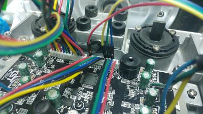

Народ не подскажете надо ли в config.h закомментить #define CONTROL_ADC если управление будет через UART2?
verial
конечно надо это же переключение на аналог пинов которые вы хотите использовать для uart

999
Собрал самокат, прошил прошивкой Виктора . Поднял колесо раскрутил опустил на землю - вылетело 2 мосфета(. Заменил, буду завтра тестировать акуратней...
verial
А такой тэст интересуюсь зачем?

999
Да не тест просто прокатится.
Вот сегодня опять на весу просто газанул и на сбросе газа вылетела снова другая фаза. Защитный диод впаян. ... Странно почему?

Доброго времени суток коллеги. Такой вопрос. При не удачных манипуляций сгорел STM32, по ошибке прикупил на чип чип и дипе STM32F103 RBT.
Сдул старый STM32F103 RCT напоят тот что прикупил, залил прошивку, а он молчит даже светик не мигает, дроссель пищит и всё. По даташитам цп идентичны только разница в памяти 128 кб, а в RCT 256 кб. Что можно сделать?
verial
По ходу вам надо изменить адрес начала прошивки а вот как подсказать не могу. У вас программа не стартует.
lioxacydak1
Понятно буду изучать. как что то получится сразу опишусь. Если есть как прошить начальный адрес прошу помощи.
