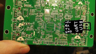

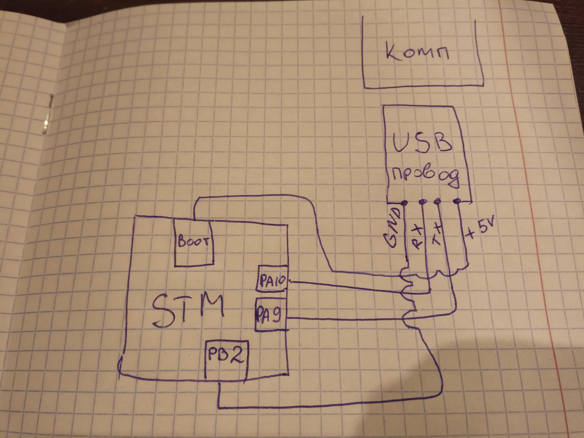

Всем привет. Помогите влиться в тему, очень хочется ездить на мотор колесах гироскутера и его контроллерах. не могу ни где найти схему подключения контроллера гироскутера к компу. Адаптер UART-USB есть, тупо не могу начать из за того, что не понимаю к какими контактами его соединить с платой контроллера. Если это уже обсуждалось и есть ветка с описанием процесса буду рад ссылке.
Если нет нормального для СТМ программатора и как вариант по uart прошится можно.
Boot0 переводишь с GND на +3,3 вольт а PB2 тупо замыкаешь на GND и RX на PA10 а TX на PA9
После прошивки вернуть все как было.
ДаниилВ
Благодарю за ответ! я правильно понял? или это описание для подключения к контактам rx tx к программатора ?
Dima8181
#146
Вот пример там правда рх тх местами перепутал.
Утилита для этих целий STMFlashLoader Demo

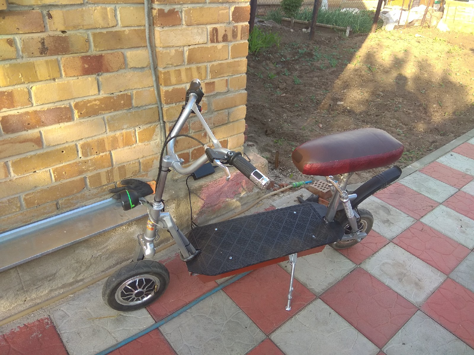

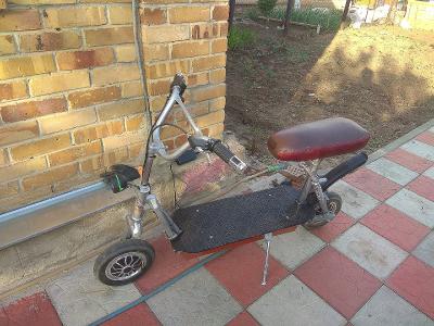

999
Вот такой вышел самокат. Едет хорошо с буксами прошивка с накатом от виктора. Батареи только мрут от гироскутера, не тянут они...
