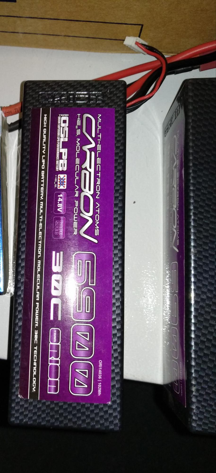

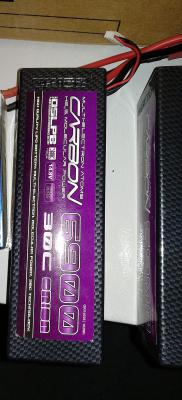

Есть вопрос. Если не по теме, то удалите. Но где его еще задать не придумал. У меня имеются три аккумулятора как на фото, в случае удачной перепрошивки платы от гироскутера планирую использовать их соединив последовательно. Смущает, что суммарно напряжение составит 44 В. Это нормально? Плата выдержит? Или мне надо задумываться на тему сборки батареи? Какой вообще диапазон напряжений выдерживает плата гироскутера? Спасибо.
испытано до 60 вольт но конденсаторы входные лучше убрать.
АндрейЯ
Спасибо за ответы. Уяснил, что при 60 вольтах на входе, нужны доработки (убрать конденсаторы на входе). А при моих 44 вольтах это делать не обязательно. Так?
Александр183
Всё верно. 48v, при полной зарядке 52,4  без проблем, на стандартной плате с GD процем и конденсаторами 60 v.
