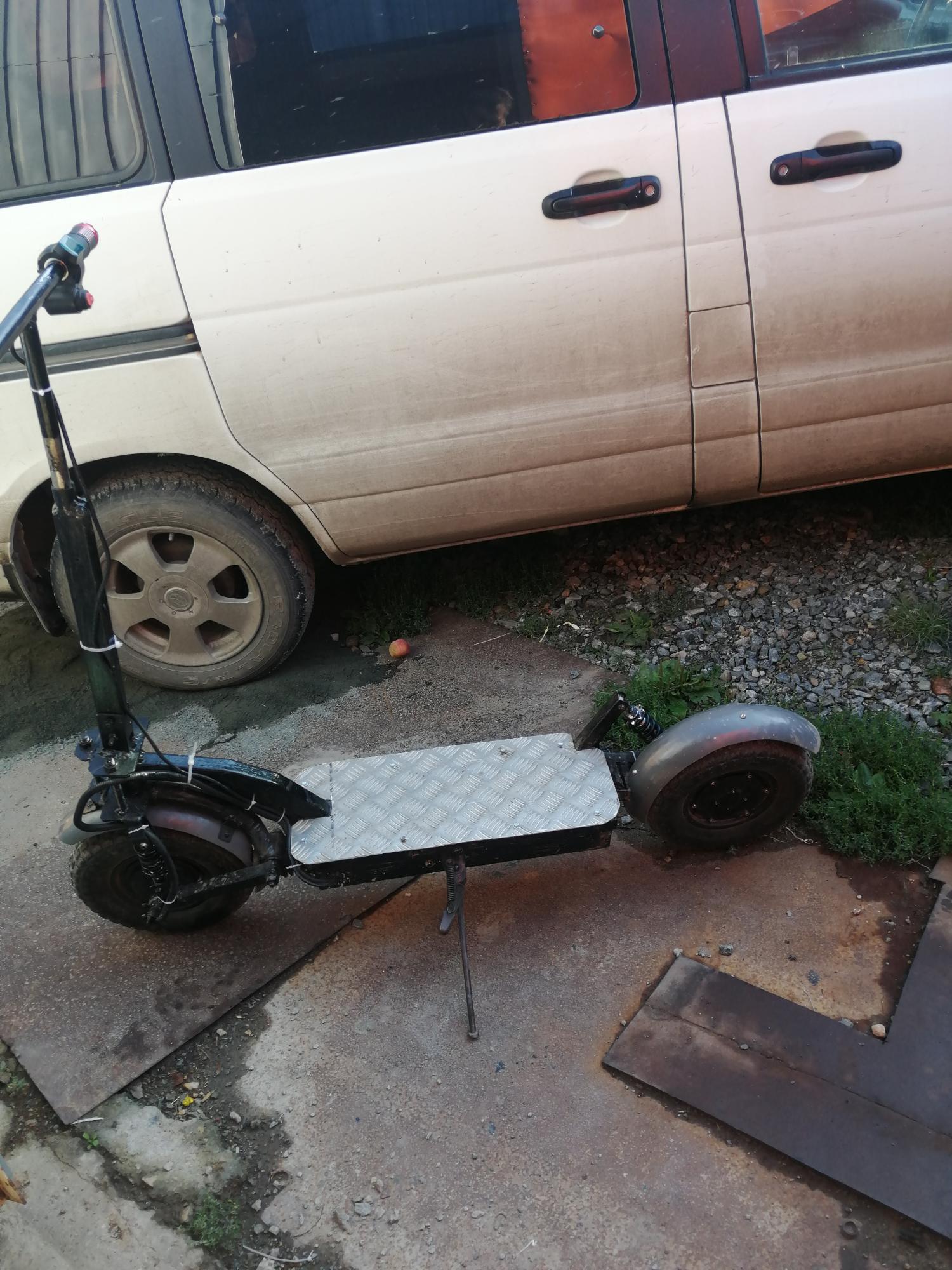

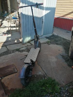

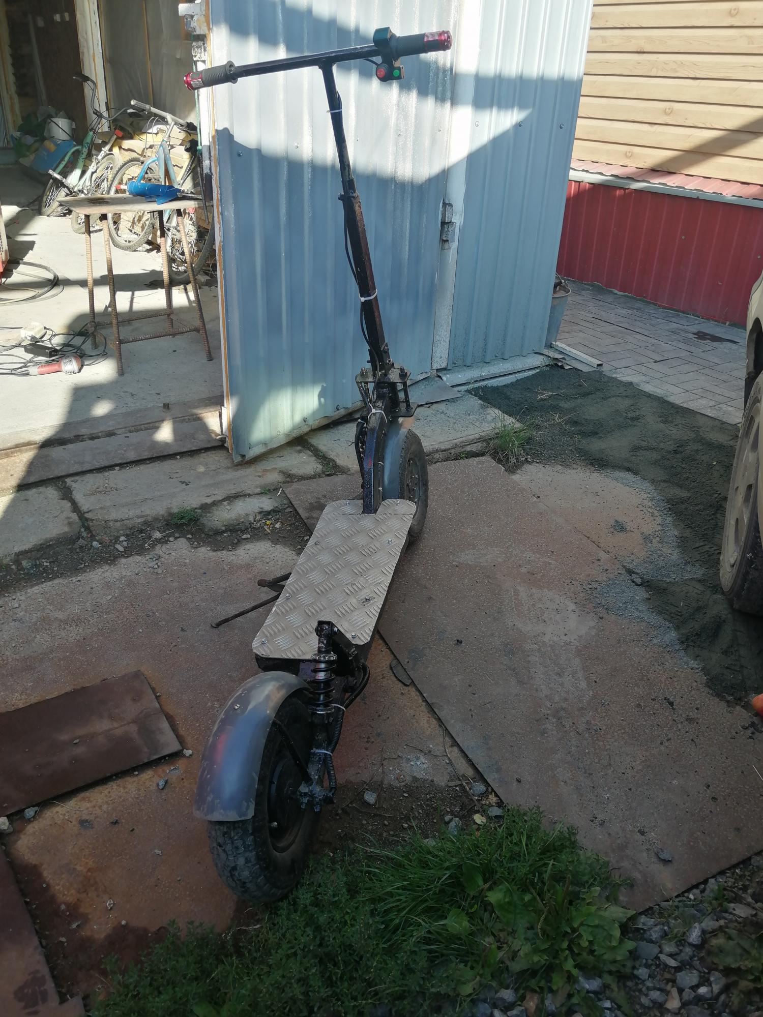

как она будет ездить на моем внедорожнике.Фото моего самоката ниже
