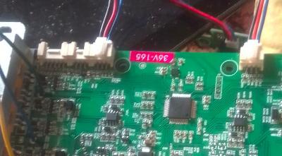

Купил б/у скутер под эту прошивку, а в нем вот такая плата контроллера. Процессор GD32F103RCT6. Это шьется ?
kepp
РД00
#604
Да, вижу.   https://github.com/EmanuelFeru/hoverboard-firmware-hack-FOC
"Typically, the mainboard brain is an STM32F103RCT6, however some mainboards feature a GD32F103RCT6 which is also supported by this firmware"
UPD: А кто-нибудь этот процессор шил ? Потому что прочел, что ST-LINKом и STMовскими утилитами он окирпичивается.

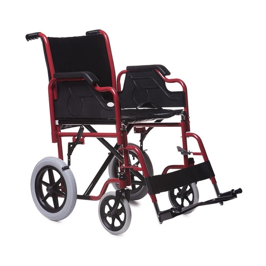

Целевой проект - электрокресло. Вот это с задними колесами 10" :
Управление резистивным джойстиком от RC пульта. Про емкости на линиях прочел, поставлю RC-фильтры и пущу экранированный провод. А не порекомендуете начальные настройки config.h под такой проект ?

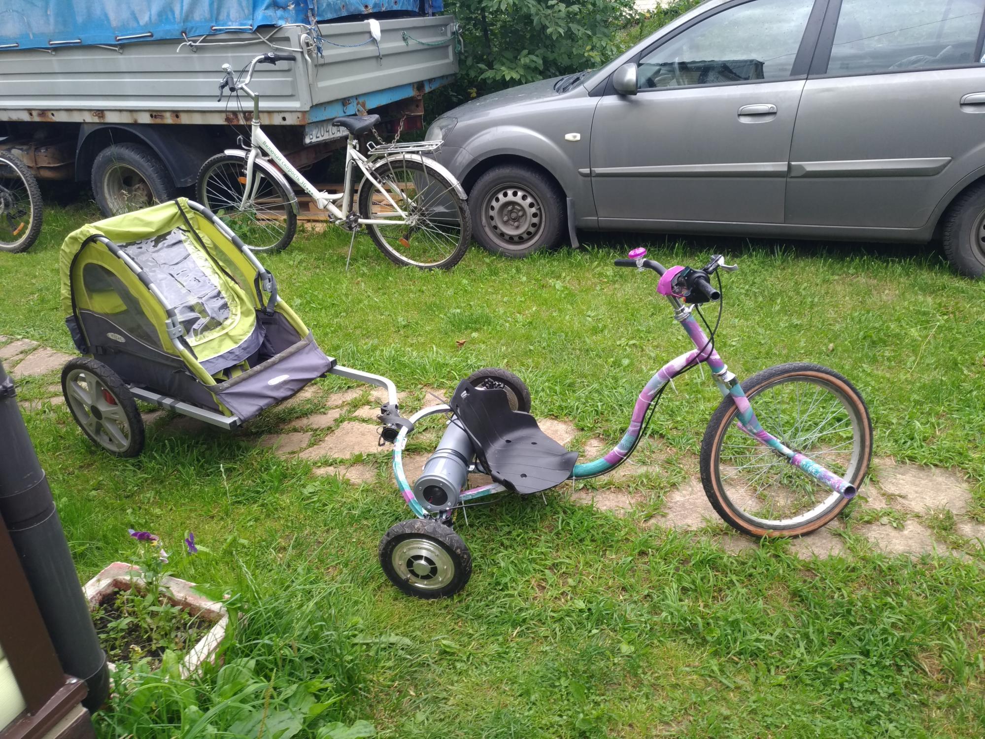

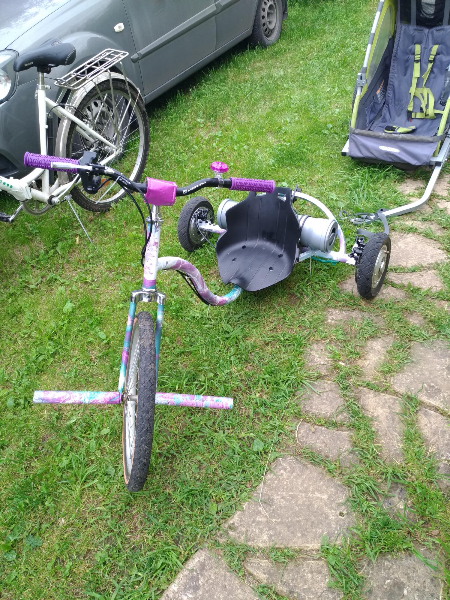

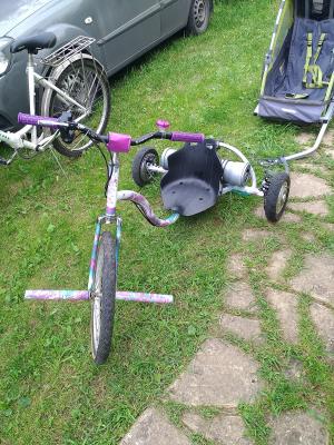

zacora
