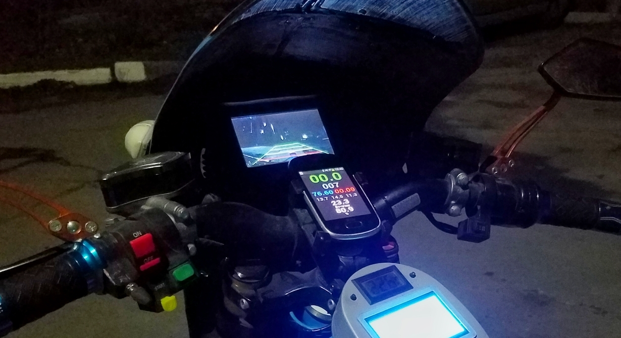

VitaliyS

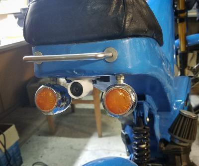

...байк обзавелся новым дивайсом, камерой заднего вида. Просто лежала в закромах без дела. Но, оказывается это очень удобное дополнение к зеркалам.
Statik
Мля,ты его всё время намываешь и натираешь что он такой чистый и блестящий у тебя?Или это уже на зимнюю сплячку приготовил :-)?
Как чупасос себя зарекомендовал по итогам сезона,батарея не разбалансировалась?
VitaliyS
...та не, мою и протираю только после поездки в дождь). Катаюсь, по городу, по дорогам, потому и не сильно пачкается. Может еще и покрытие полиролью помогает.. Сезон хотел в ноябре закрывать. Планирую модернизацию передней вилки сделать, но раз погода позволяет, катаюсь и сейчас. Продувка работает отлично. После апгрейда мощность вкачиваемая возросла, так что без охлаждения мотор сдох бы на первом светофоре.)

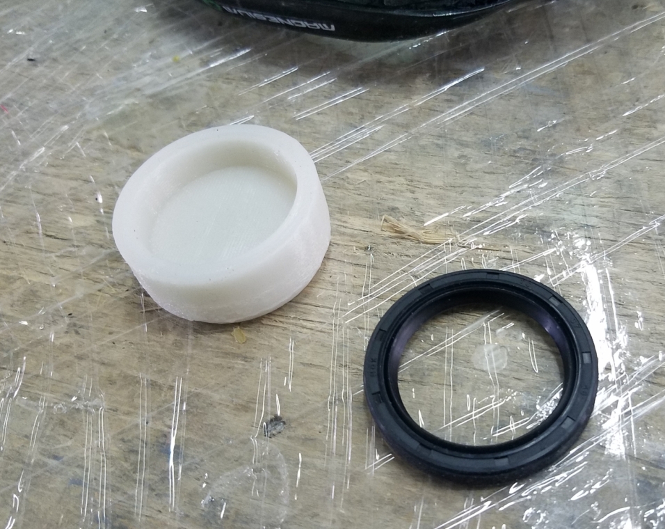

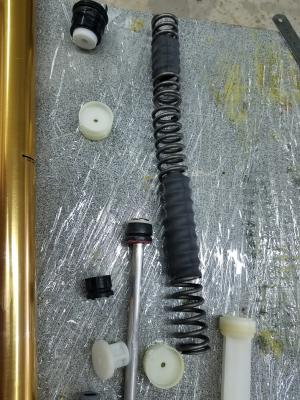

VitaliyS
... пока погода неахти, решил выделить время для модернизации вилки. У меня, повторюсь стоит Zoom, с регулировкой отскока. В левой ноге пружины, регулировкой преднатяга, в правой амортизатор. Есть целая группа в ВК на эту тему.

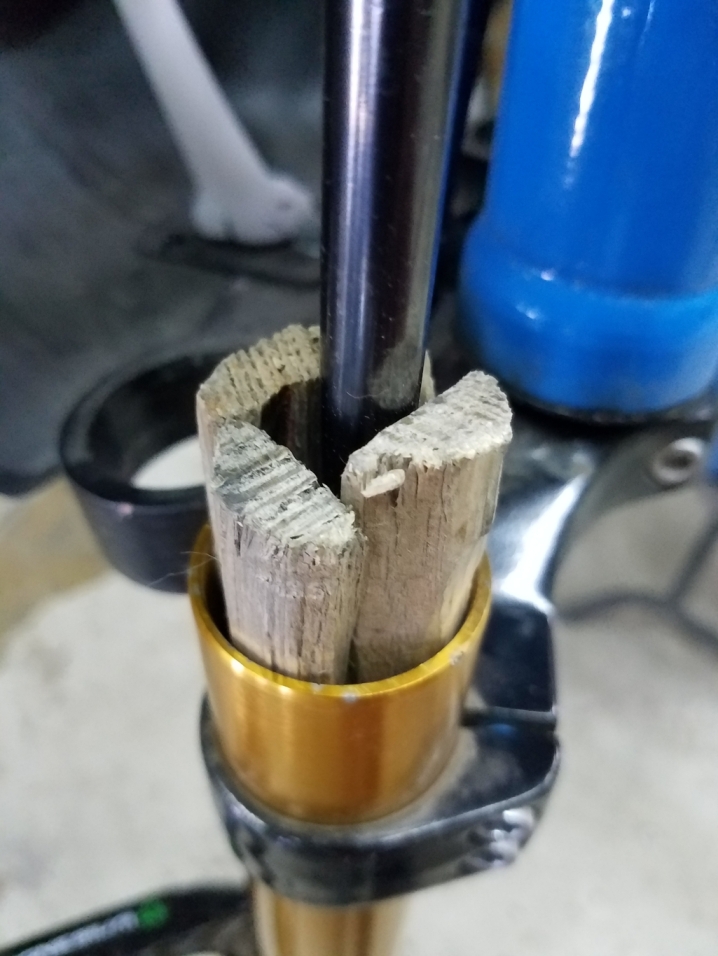

Вкратце. Вилка откатала за сезон порядка пяти тысяч. что в ней не нравилось, это плохая отработка мелких неровностей. На больших скоростях, если задняя подвеска на ура все хавает, просто покачиваясь слегка, перед сильно бьёт в руль. Т.е, страгивание  очень плохое.  Суть простая, Вилка разбирается, вычищается густая поносообразная смазка, всё моется, делаются отверстия и каналы, выкидываются пыльники, ставятся на их место правильные сальники. Герметизируюся нижние болты фумкой. Заливается вилочное масло и полный вперед). Все просто. основная проблема у меня была при разборке. заботливые китайцы смазали нижние болты фиксатором резьбы :ireful: :ireful: :ireful: . Болты крутятся, шток под пружиной и шток амортизатора прокручиваются. Ухватиться нечем и незачто.... Пришлось делать из палок клинья... Для забивки сальников напечатал наставку-забивалку. . Пружины в термоусадку. После сборки и заливки масла, первое впечатление- вилку не узнать). При нажатии на руль двигается намного легче). Но погода плохая, дорожные испытания позже. Проверю два главных момента. Как глотает неровности, и как будет с герметичностью.
Statik
Дык а перепускных клапанов наделал,чтоб "прыг" был шустрым, а "скок" замедленным,из листовой тонкой,пружинистой стали?
Если просто отверстия для гона масла,то да-это демпфирование,но немного не то.
VitaliyS
...отверстий наделал чтоб масло гонялось, а за отскок в правой ноге картридж хорошо справляется.
MadX
Я тоже с ней намучился пока разбирал. Особенно со стороны отскока, та же ерунда при сборке мать ее. Перематерил всех китайцев которые это недоразумение собирали, жду сальники теперь.
