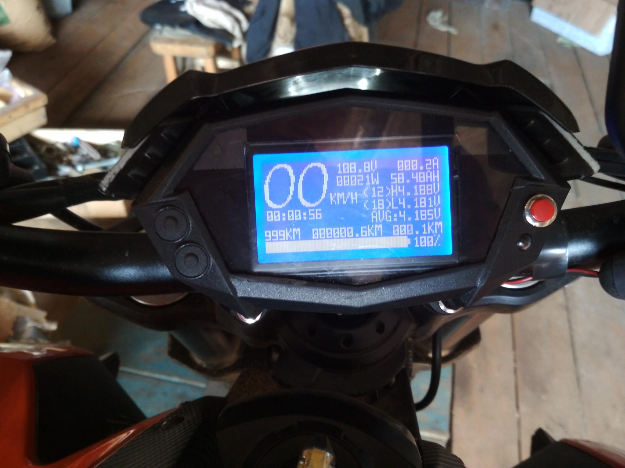

Поменял БМС. Поставил смартБМС на 300А тока.
С нашим контроллером АРТ96600 ток на полном газу эко-50 А, директ-180А, буст 254А (видел, дальше по городу сыкотно разгоняться)
