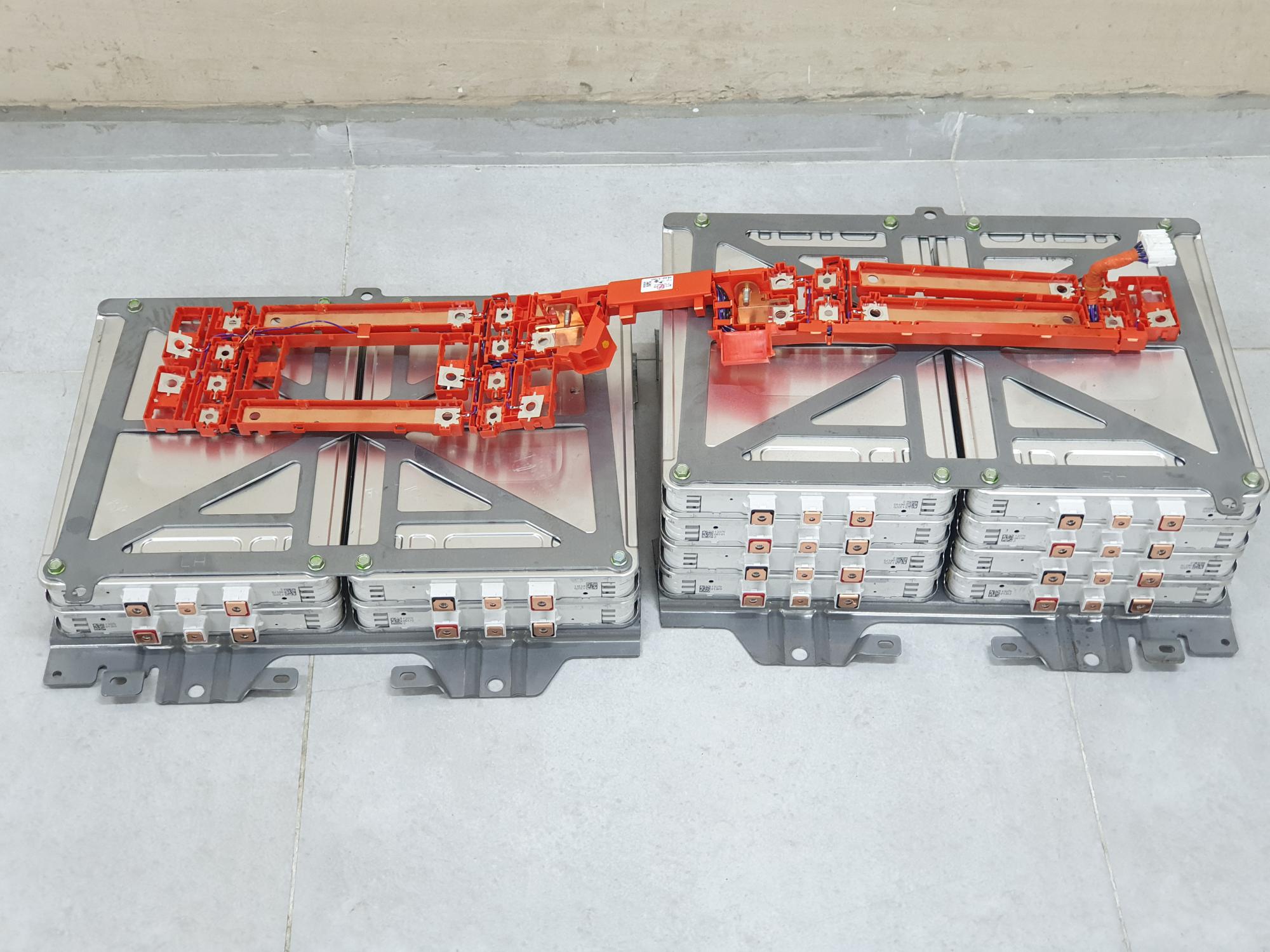

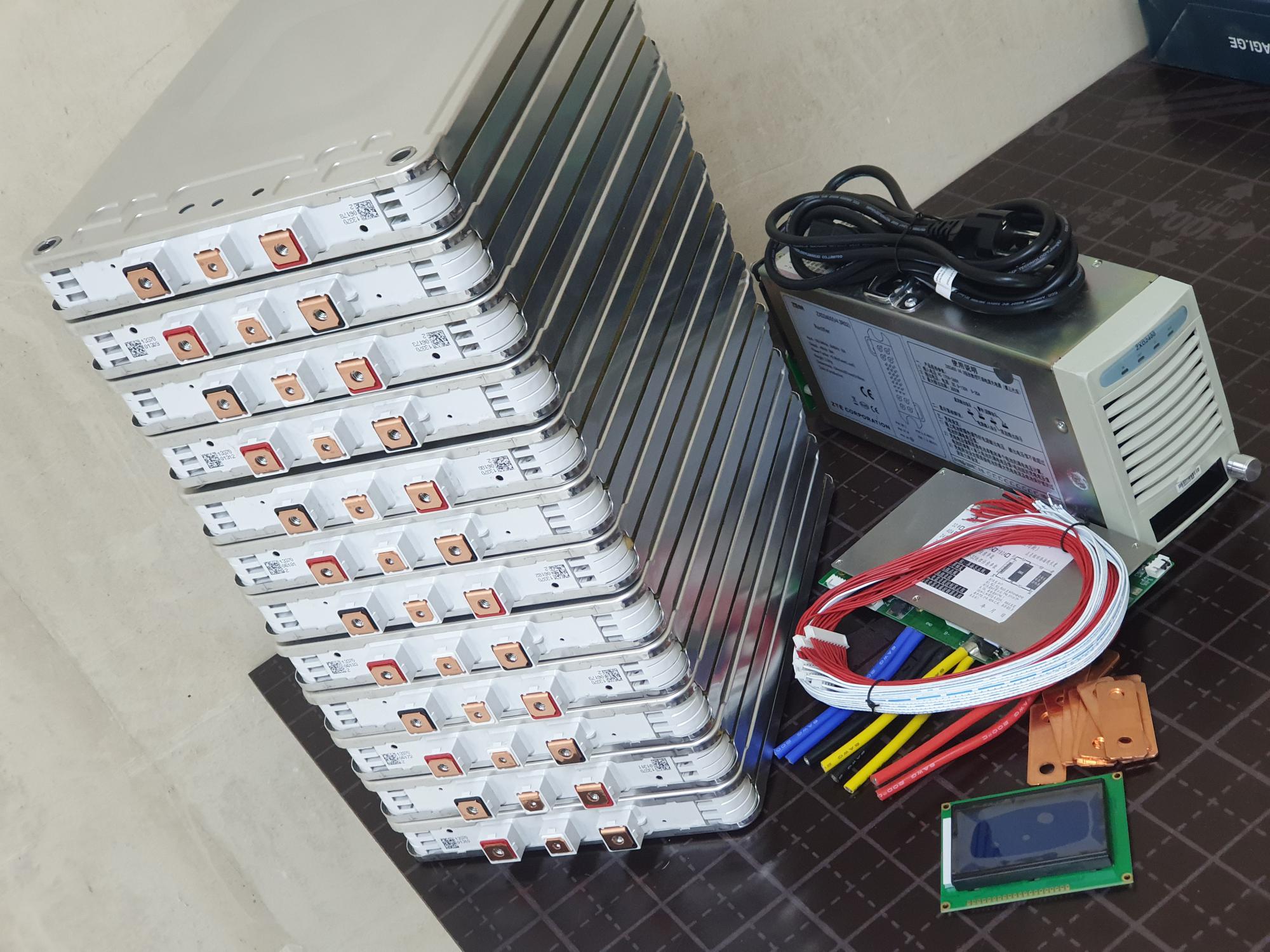

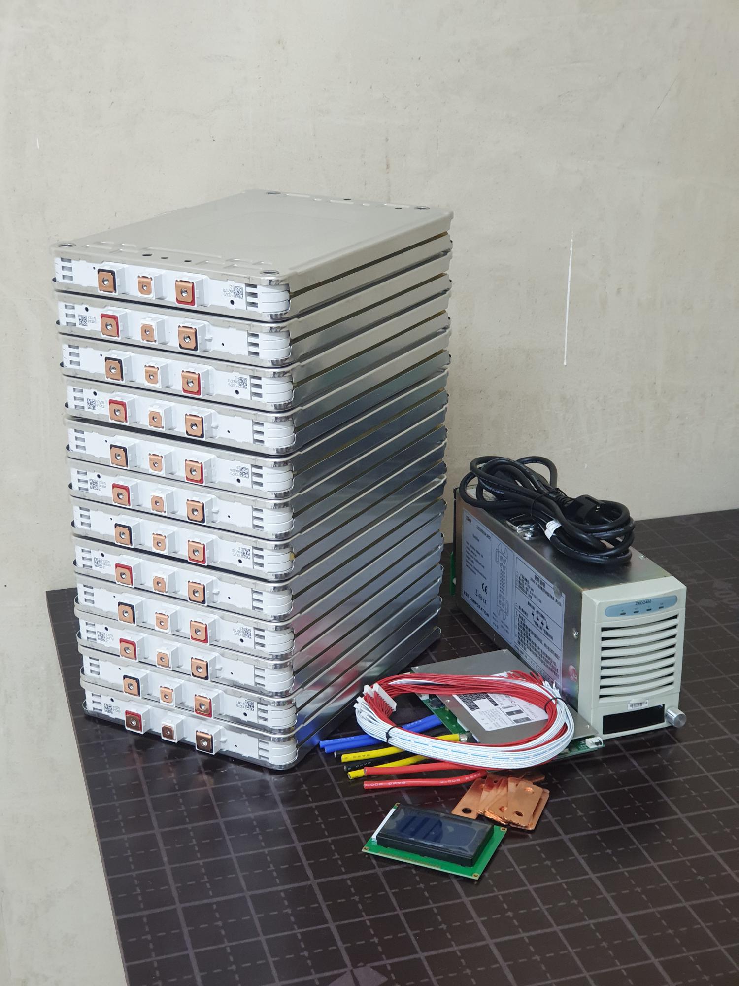

Lwerzo
Ну вот почти собрал все комплектуюшие скоро буду собирать ватарею, нехвотает мелочей болтов , кабелей держатей... закуплюсь на выходных.
zzxx
Как уже говорилось, при равной емкости с nmc ячейками, будут иметь вдвое больше объем и массу, но если достаются дешево и получаемая итоговая емкость устраивает, то вполне рабочий вариант.
Z1000, 5кВт, 96в/180ач.
Lwerzo
В моём случае мне 12 ячеек (24 сектора) достались мне за 120$  8000р  :-D так что до поры до времени устраивает
Только там оставшая ёмкость около 45-50А в новых 66А
В итоге эта батарея получится 88V 50A  ,с бешенной отдачей в раёне 300А батарейного тока.
