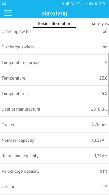

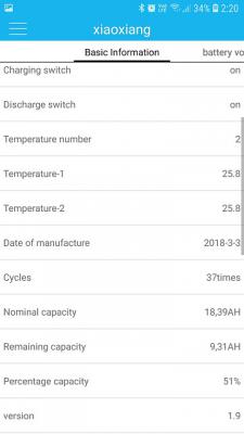

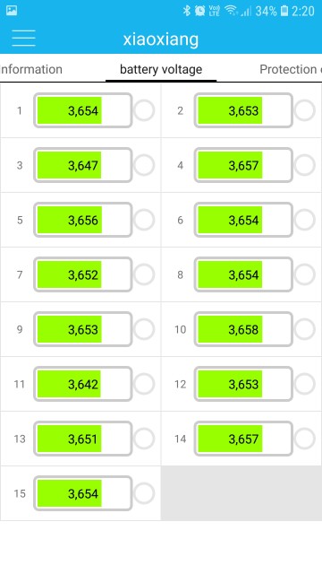

У меня баттка собрана на этих "литокала для LGHG2 3000". 15s6p
Могу сказать что это лучшая батарея что у меня была.
Параметры очень стабильны. Да, не потянет оно 20а, но 10а вполне.
Пиковое потребление у меня 40а, что примерно 2.4квт. Не греется, едет уверенно.
Собрано из трех партий по 2p, дабы почта не просрала 90шт сразу.
Вот что пишет бмс. Я ездил каждый день весь сезон, на все деньги жарил, но получилось, что получилось, всего 37 циклов ))
По цене < 150 рэ за штуку, что дешевле в 3 раза местной розницы за оригинал(а где я еще должен фирму брать?), я предпочту 3 батарейки, вместо одной.
Намучавшись(а лучше подставить другое слово) с фирменными самсунгами 26f, забыл их как страшный сон.
(к ста, литокала для самсунг 26f имеет лучшие параметры)
Похоже времена ультрафаер 9000 давно прошли.
Как и времена дорогущих "брендов".
23кг 27кмч 20км
36кг 40 кмч 50км
24кг 45кмч 50км

По первому согласен. Емкость китайских поделок и качество улучшилось.
А вот со вторым не согласен. Бренды все же по стабильнее работают.
Для человека который мониторит АКБ может ее починить/подтянуть , наверное да можно и литокалу прикупить, поиграться.
Но полноценно пока литокалы бренды не заменят.
И у вас уже на АКБ есть разбег. Хотя если партии разные то конечно он будет.
Самое главное сколько по времени проработает ваша АКБ.
