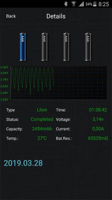

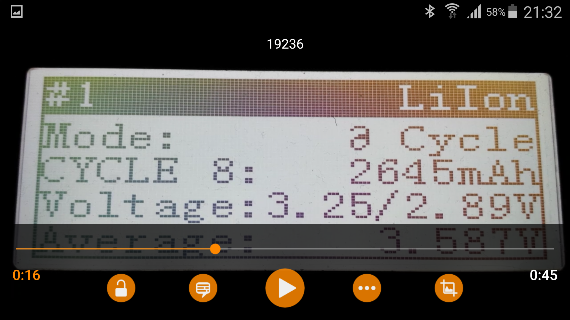

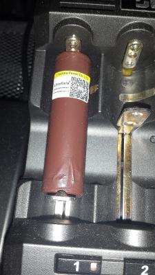

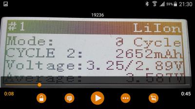

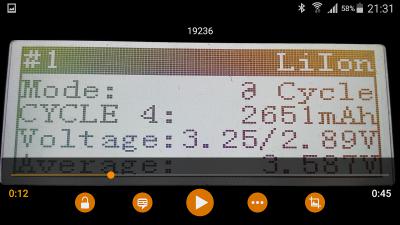

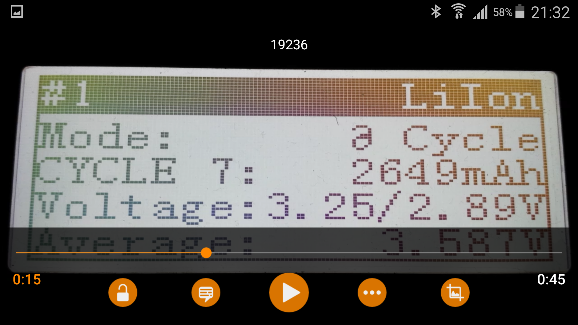

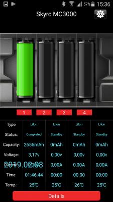

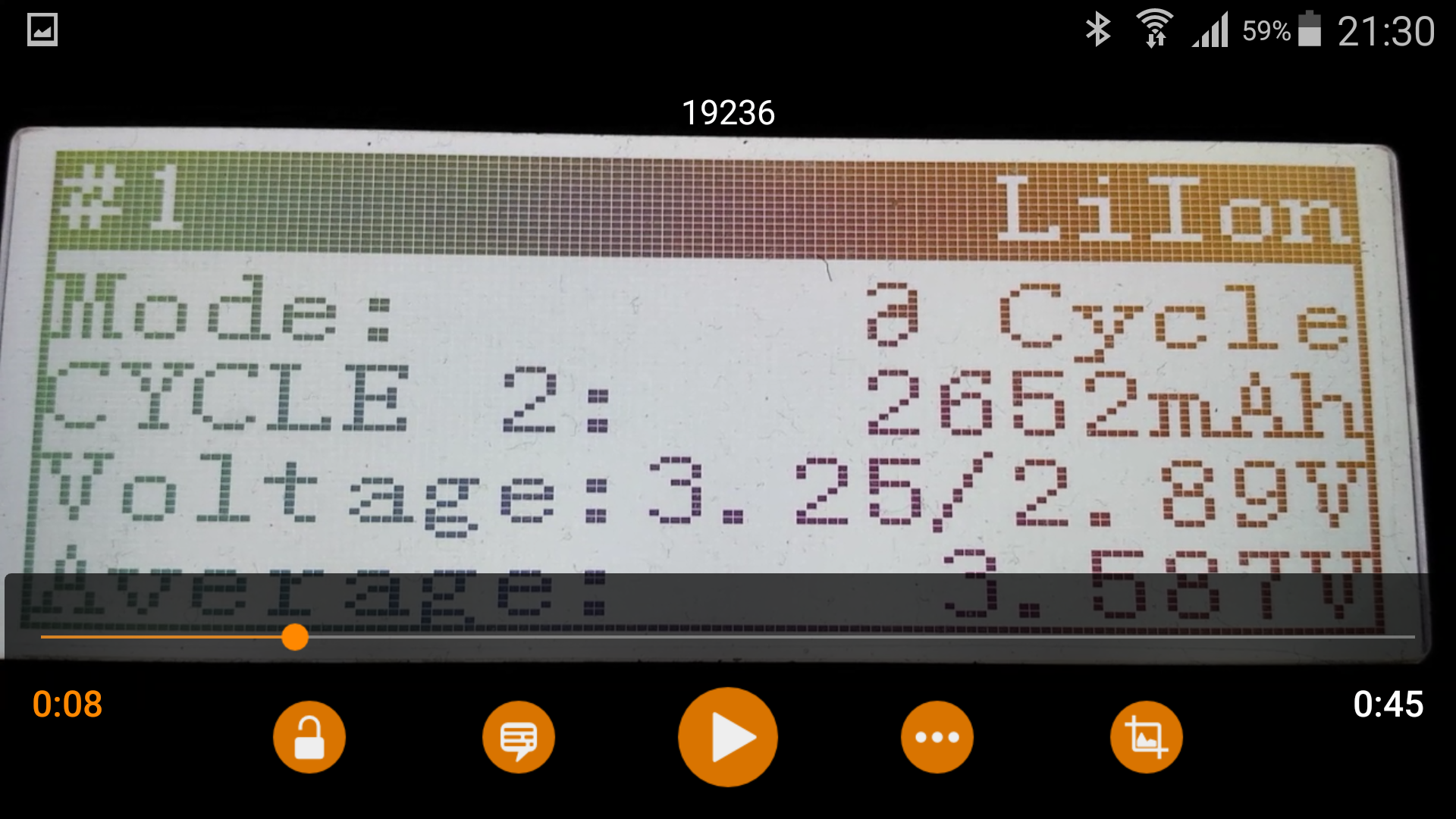

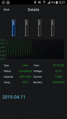

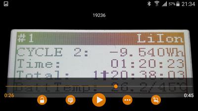

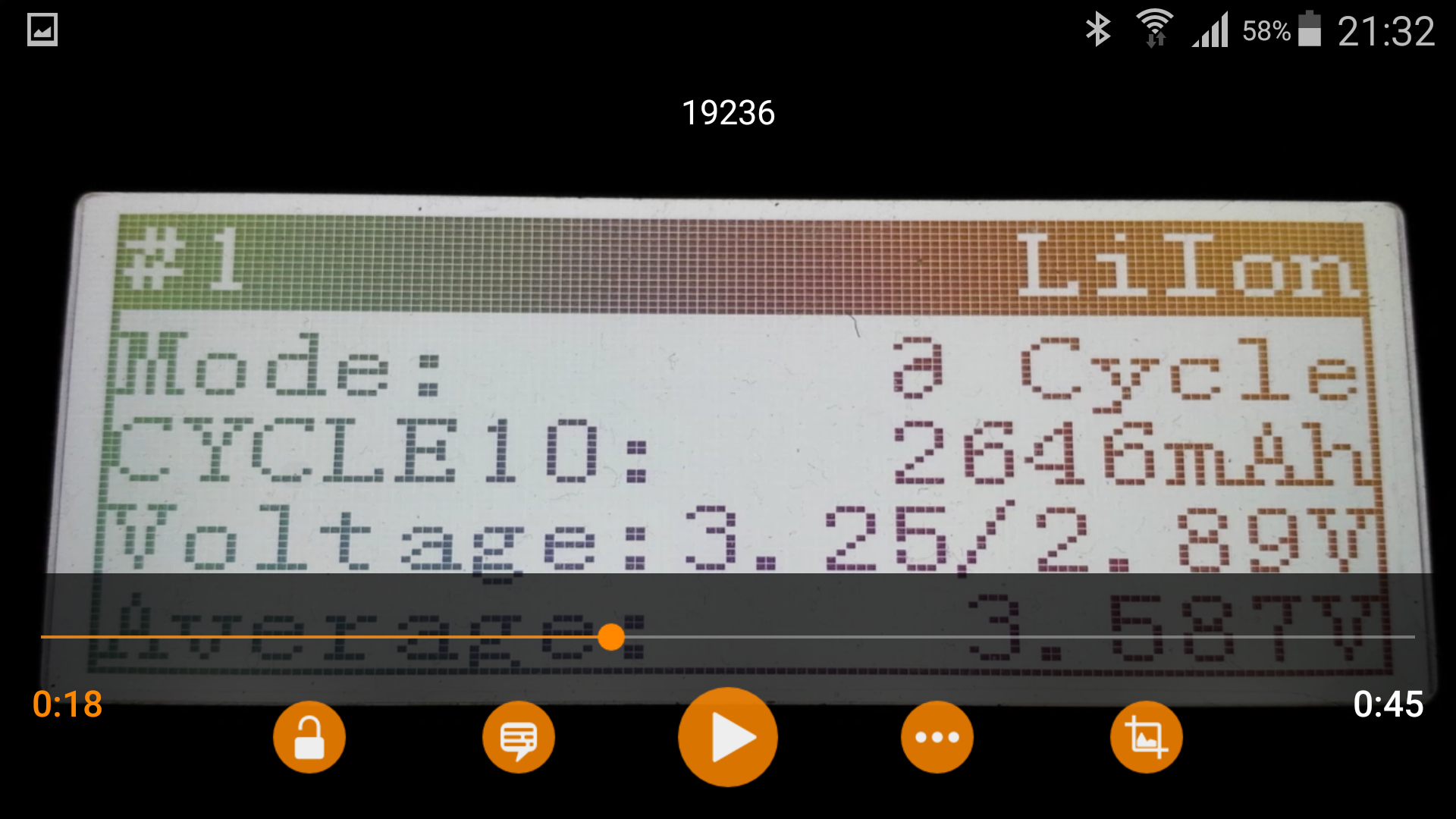

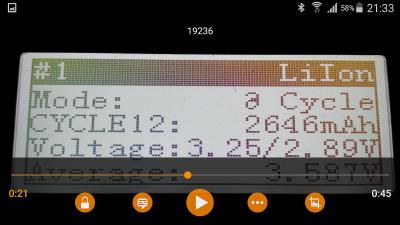

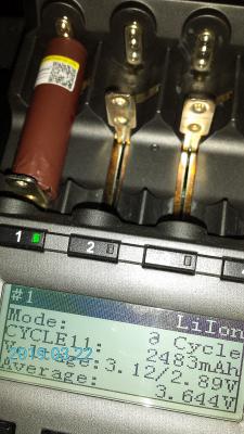

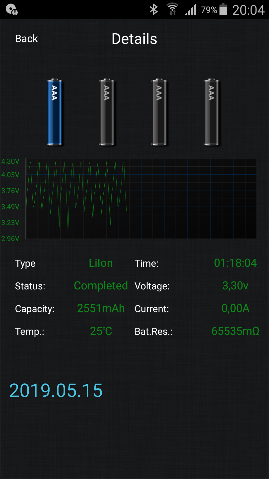

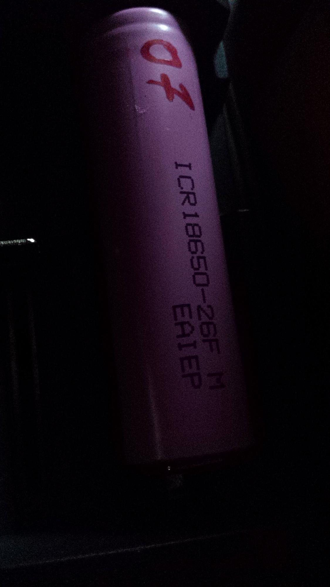

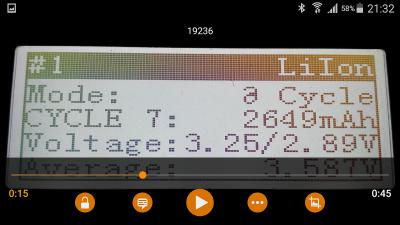

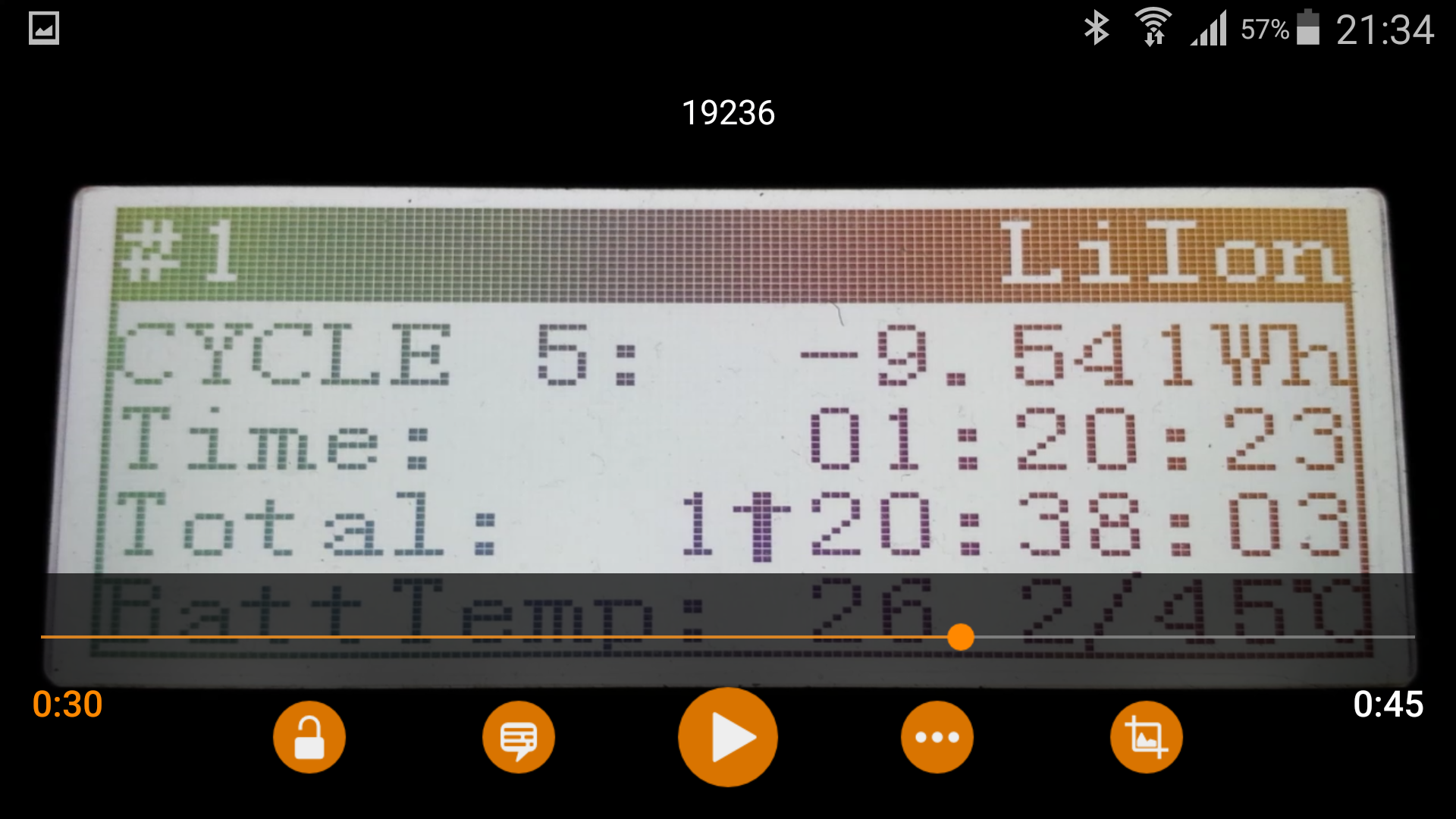

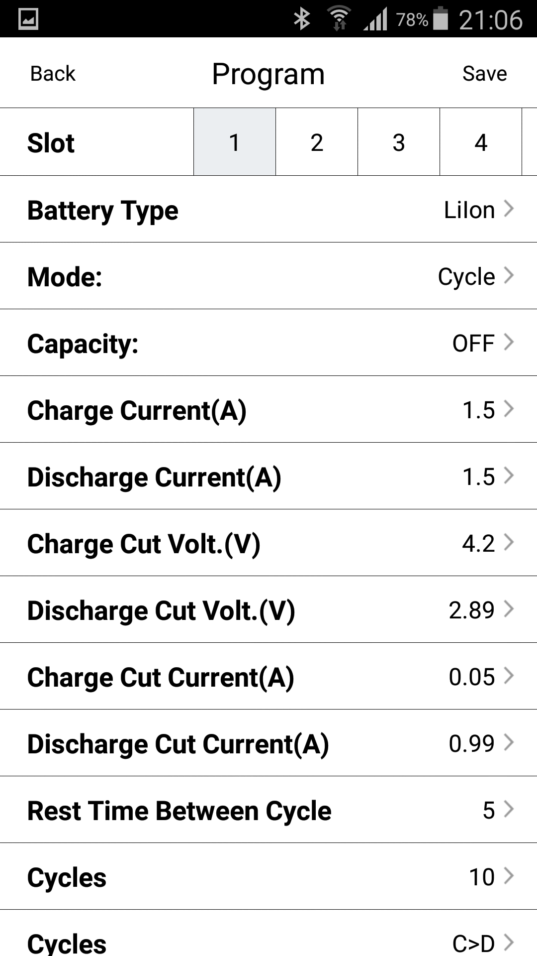

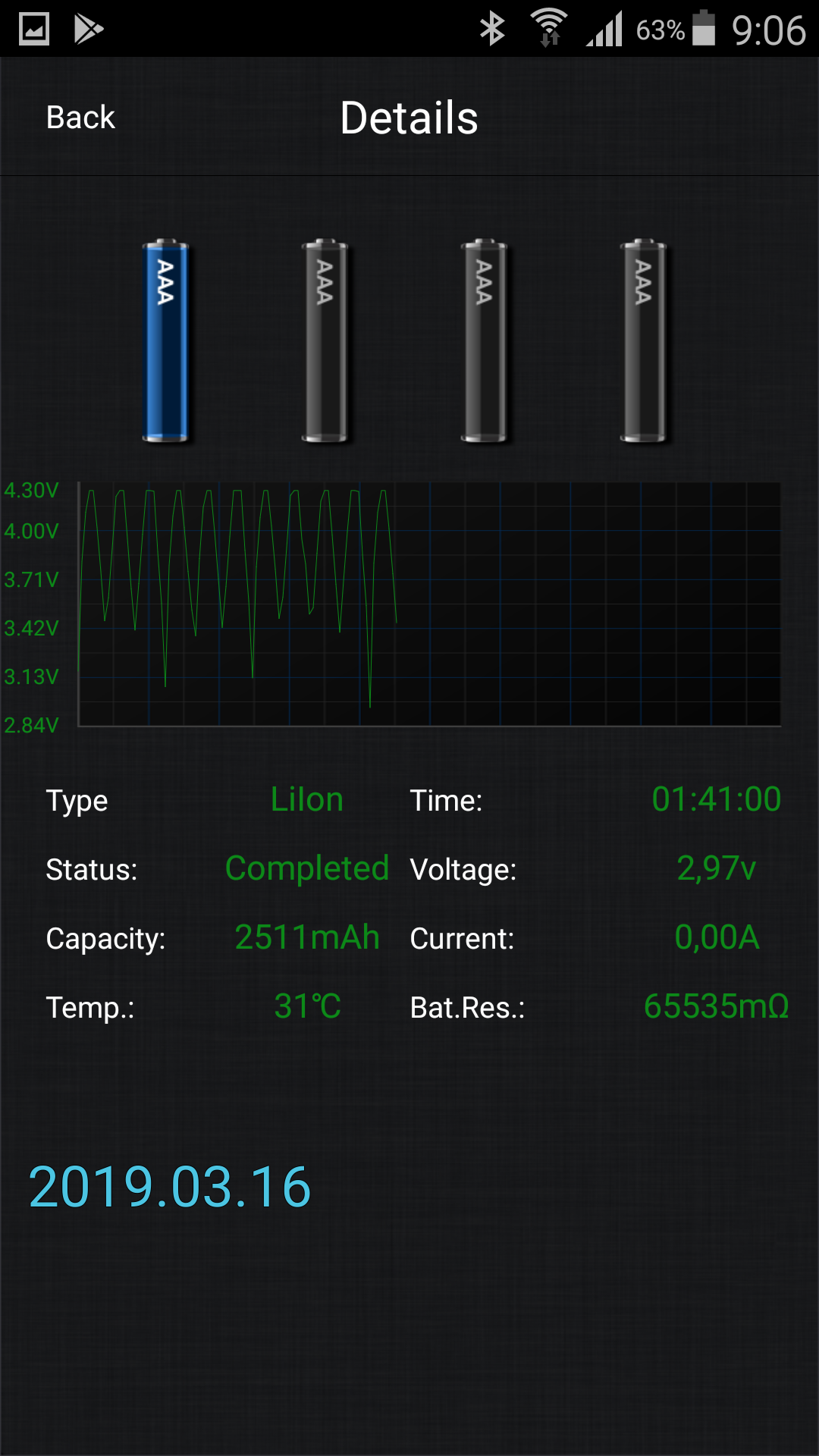

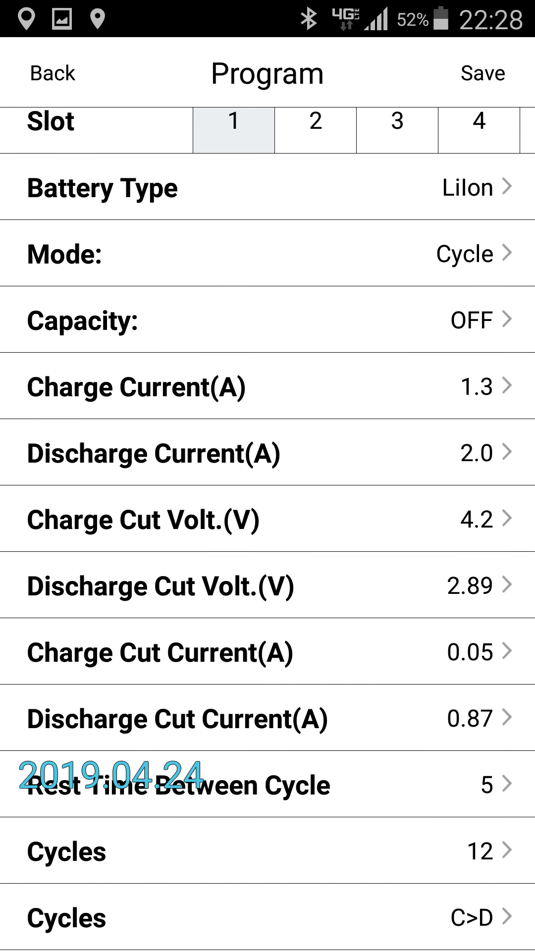

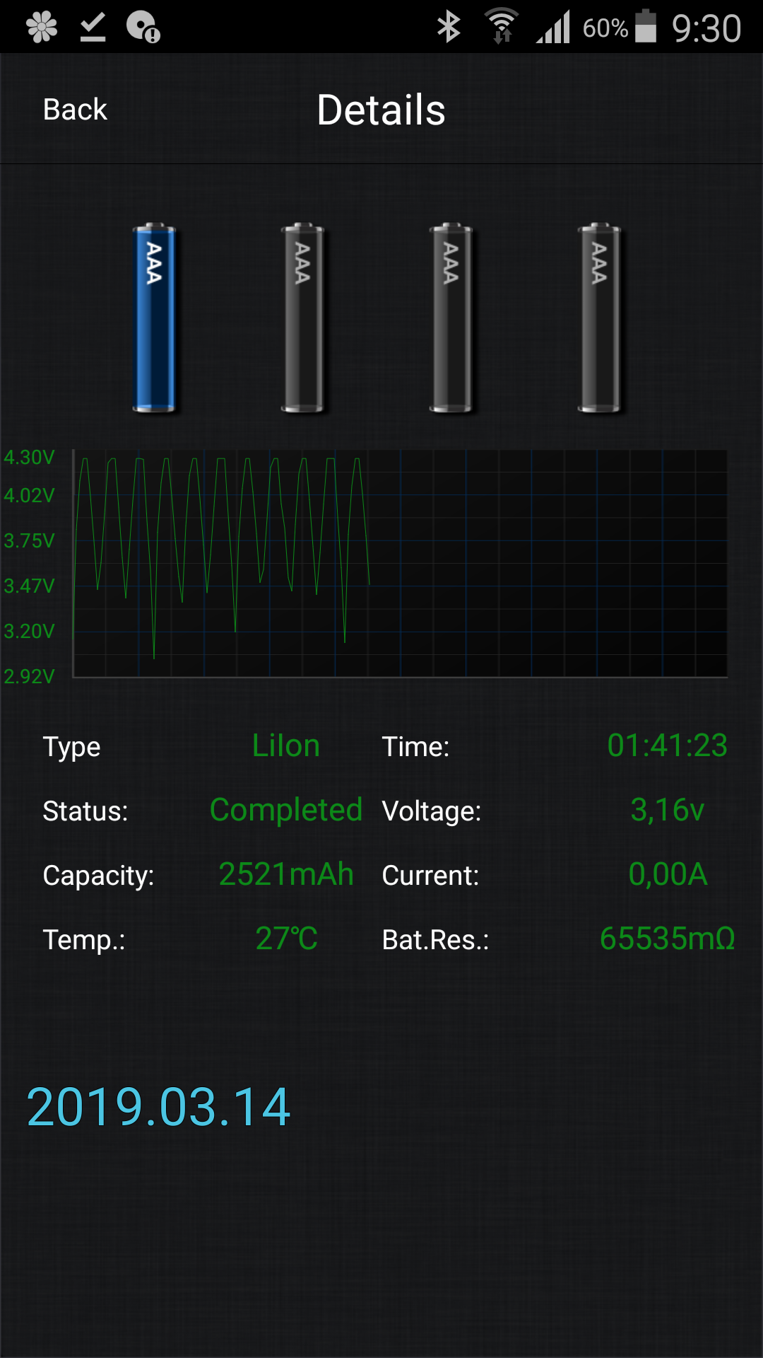

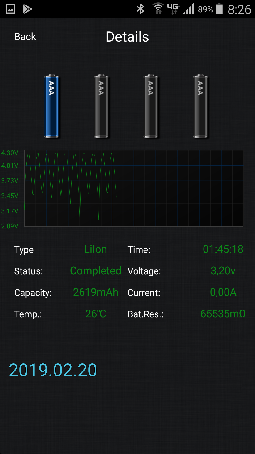

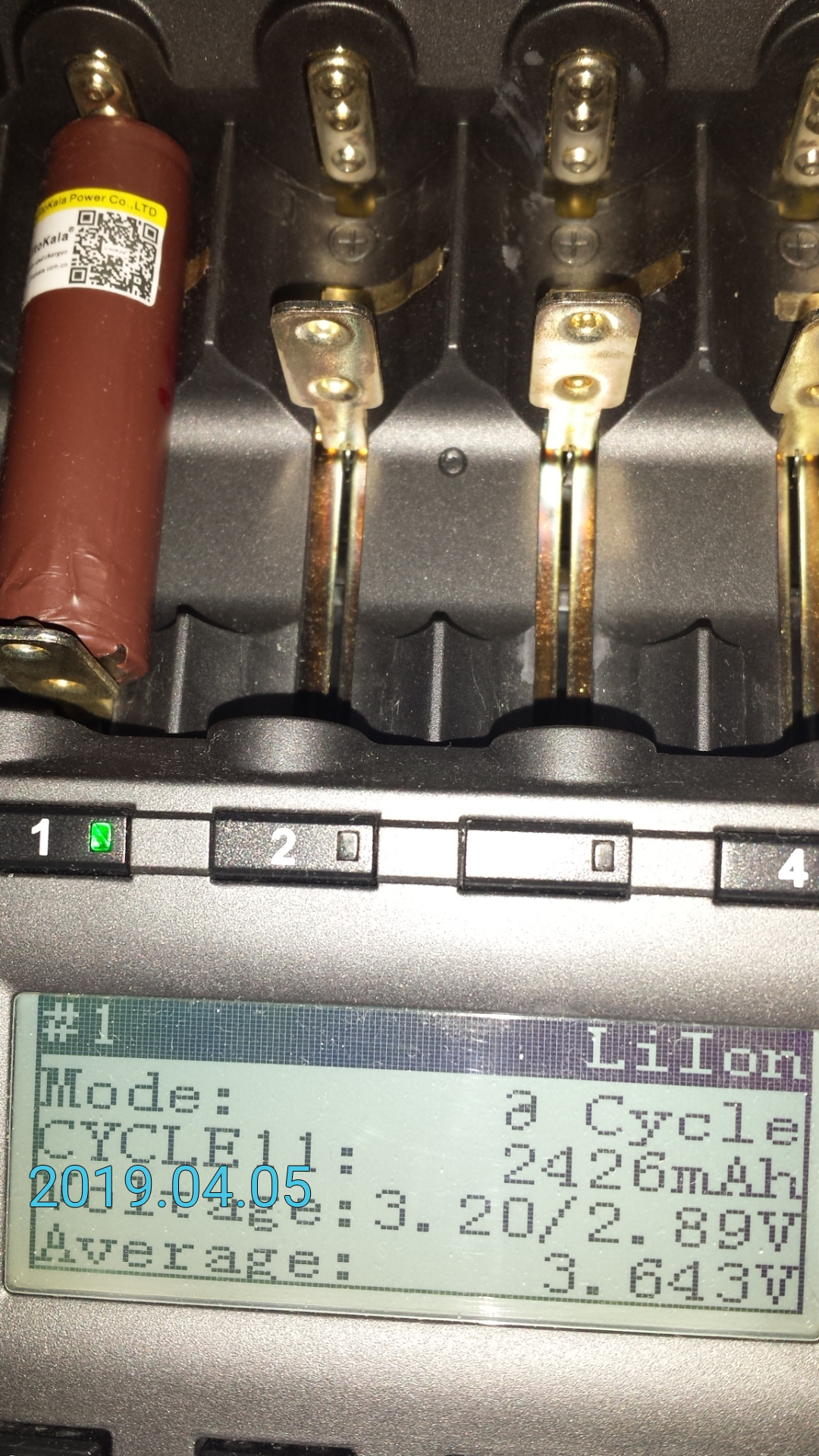

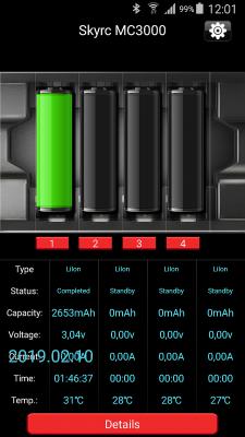

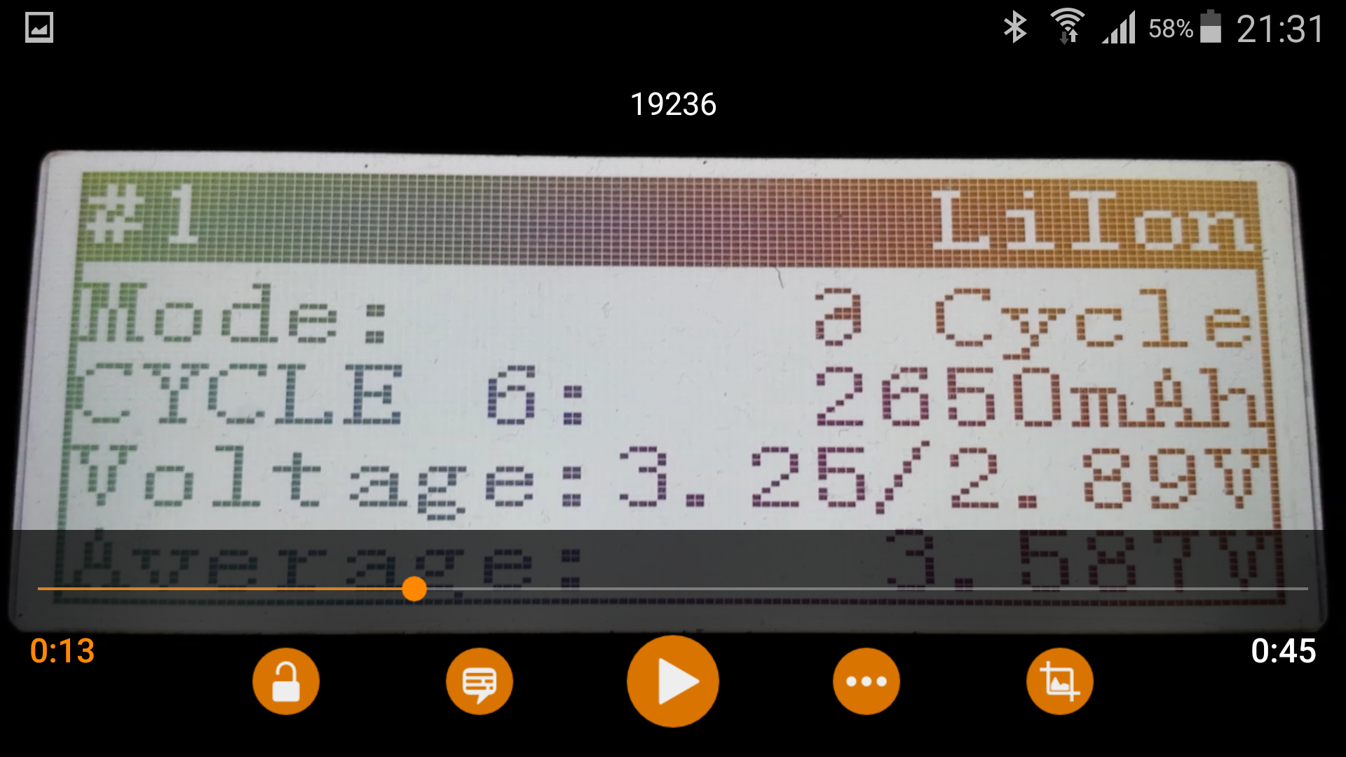

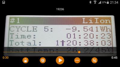

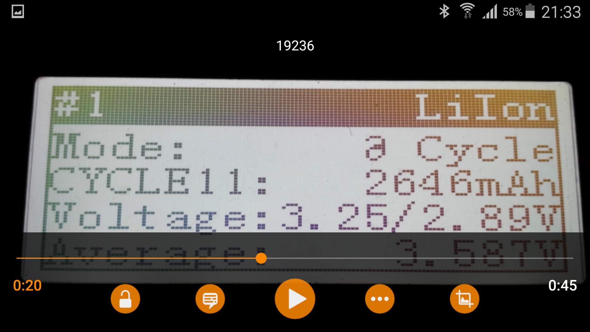

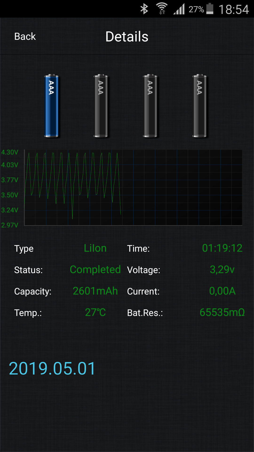

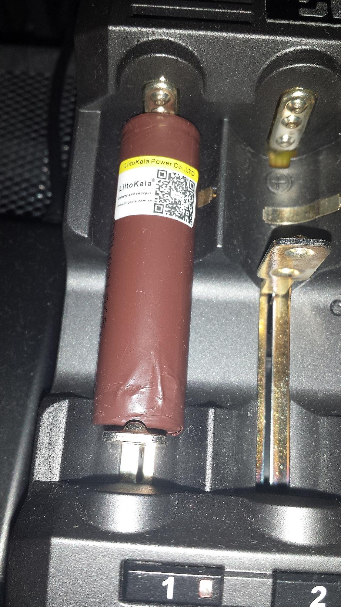

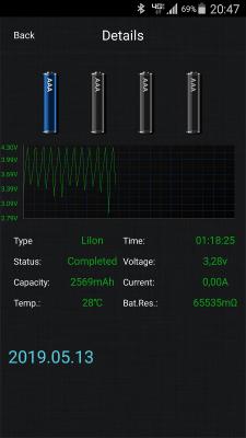

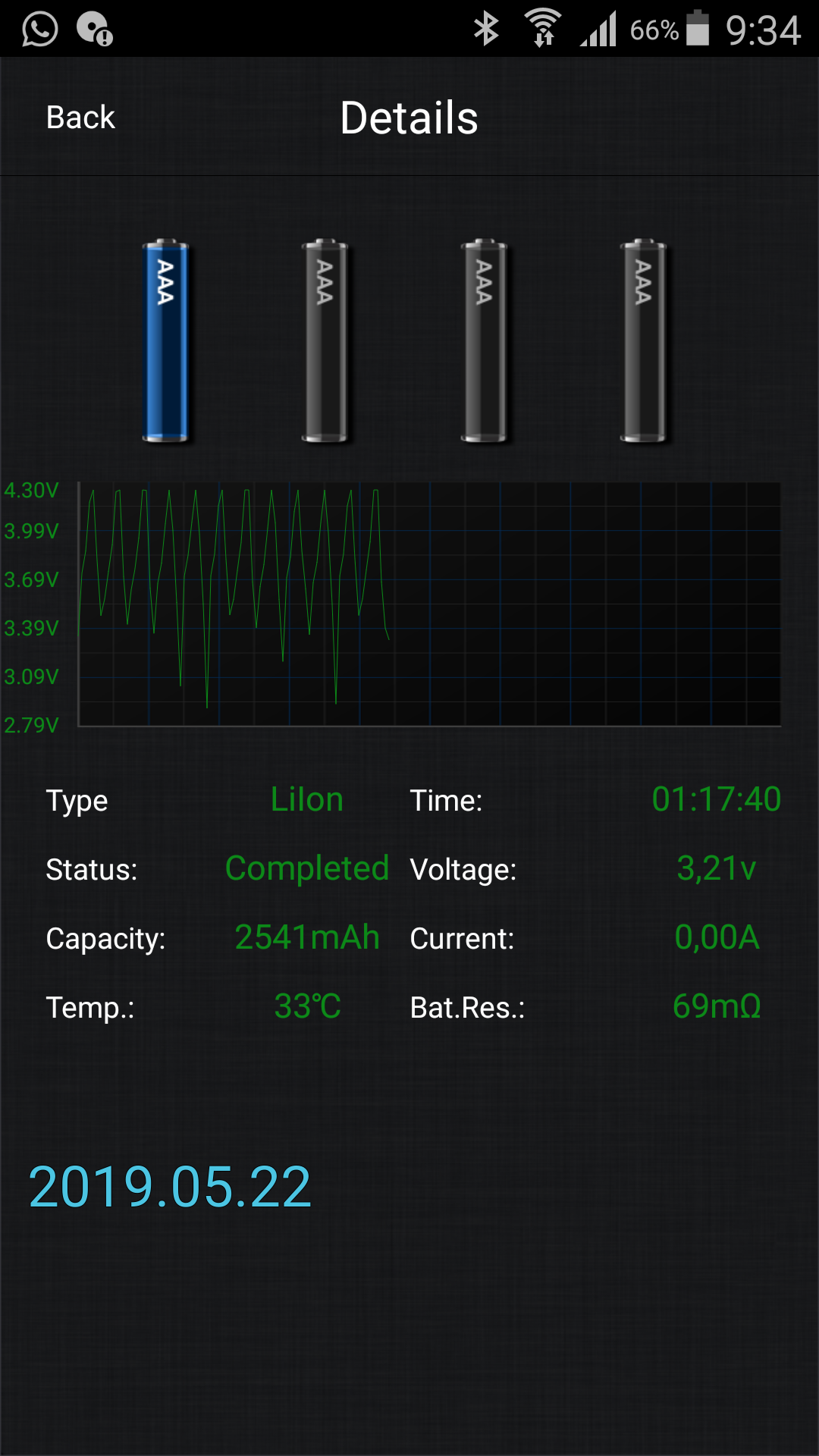

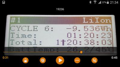

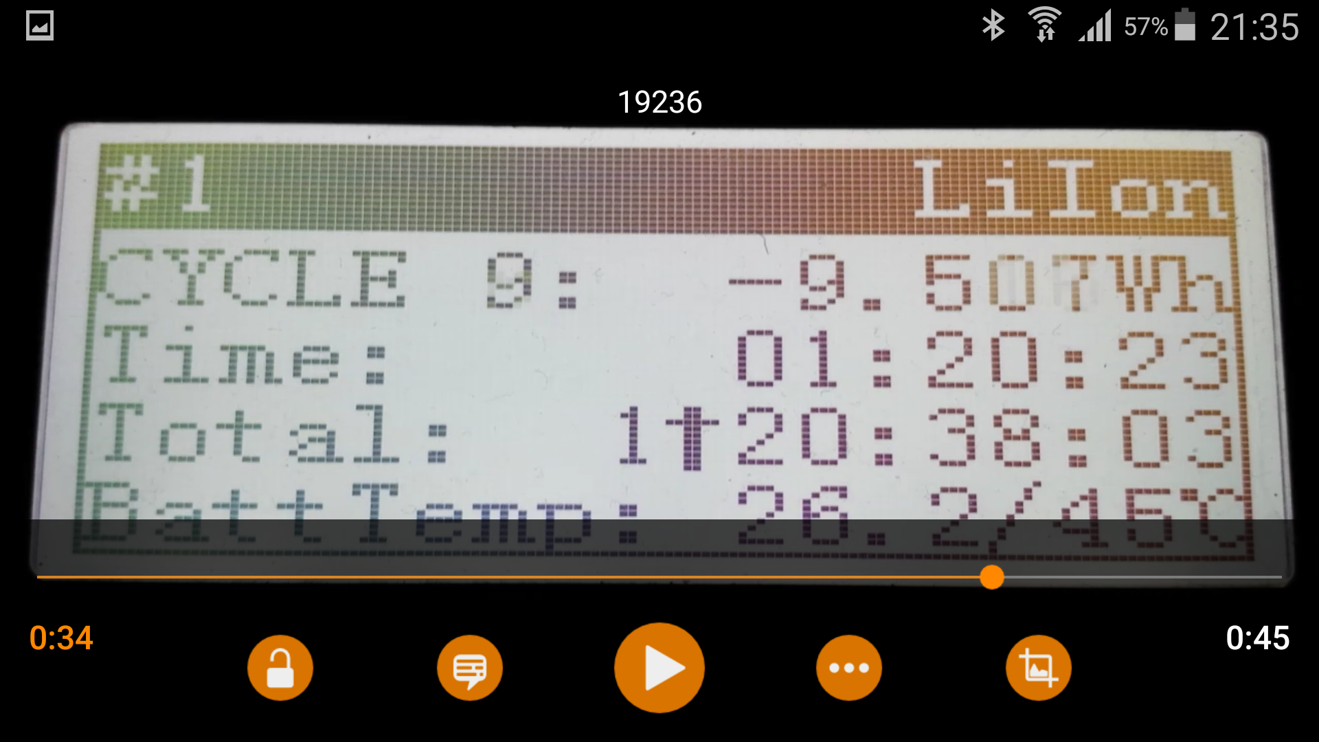

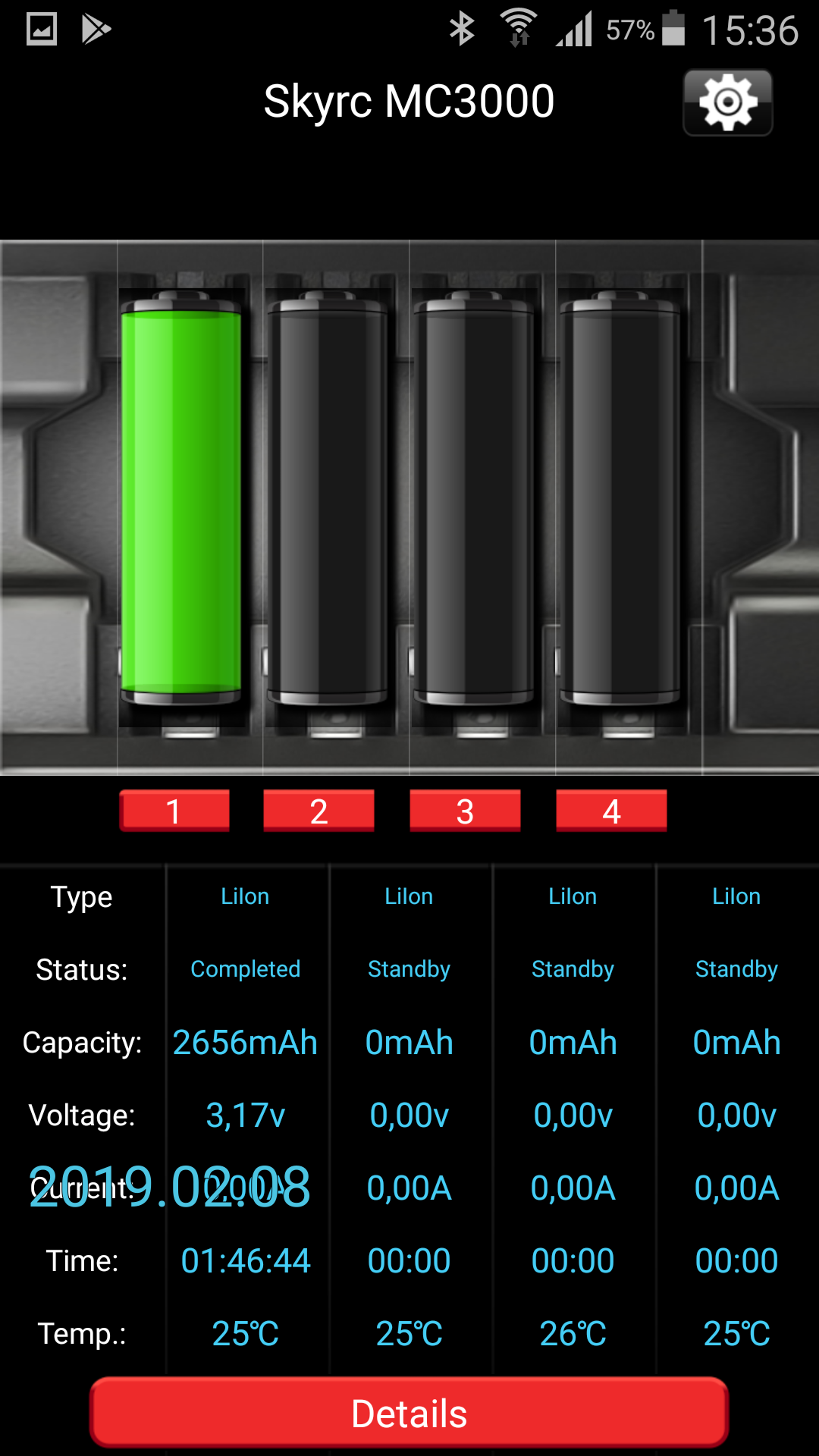

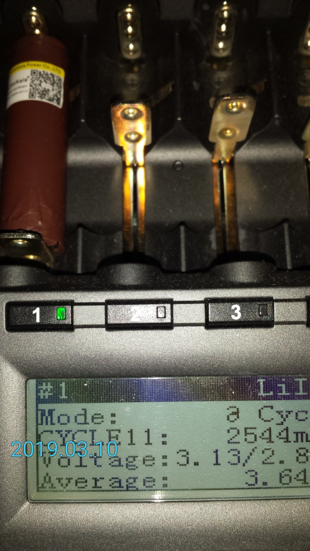

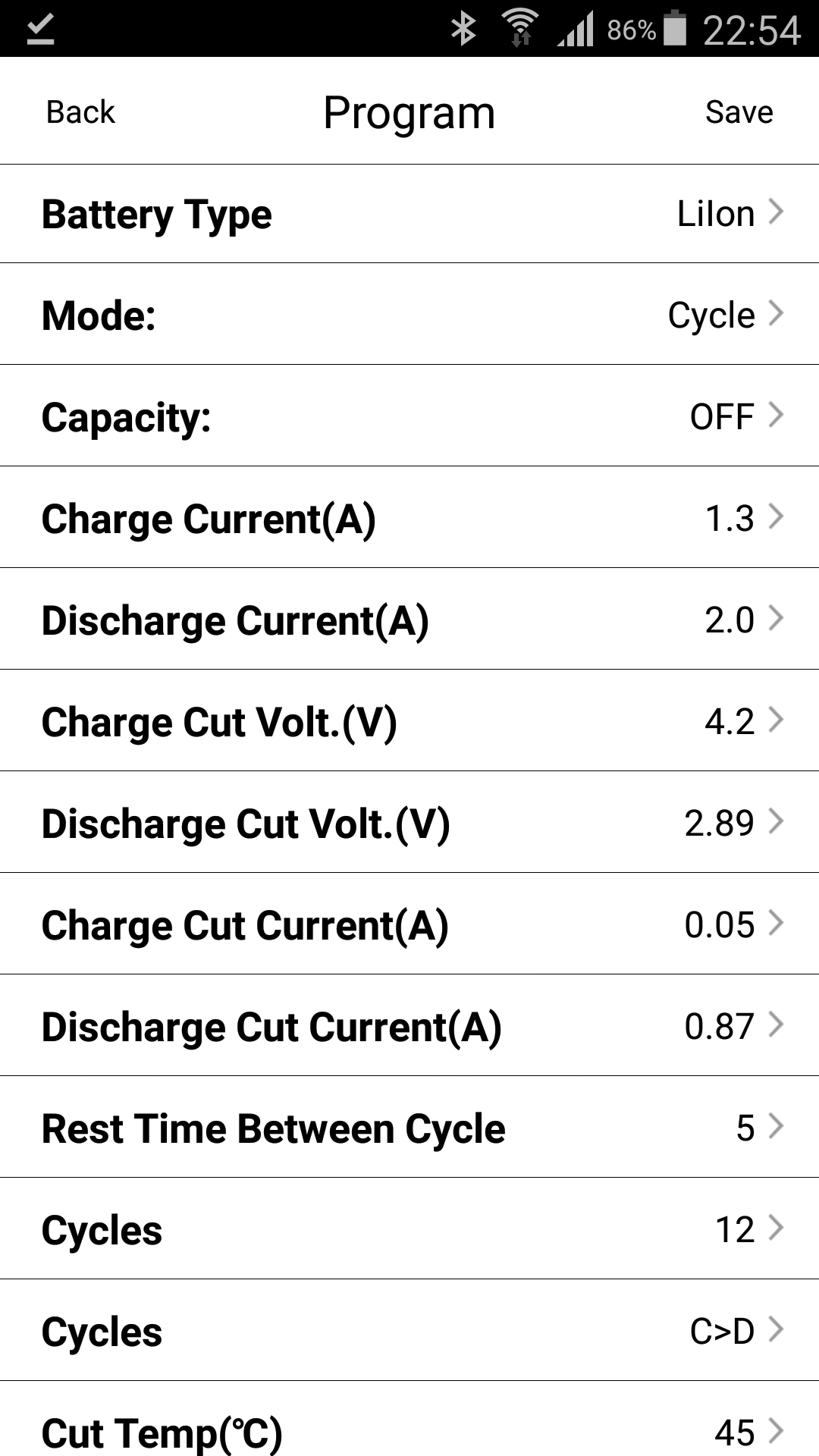

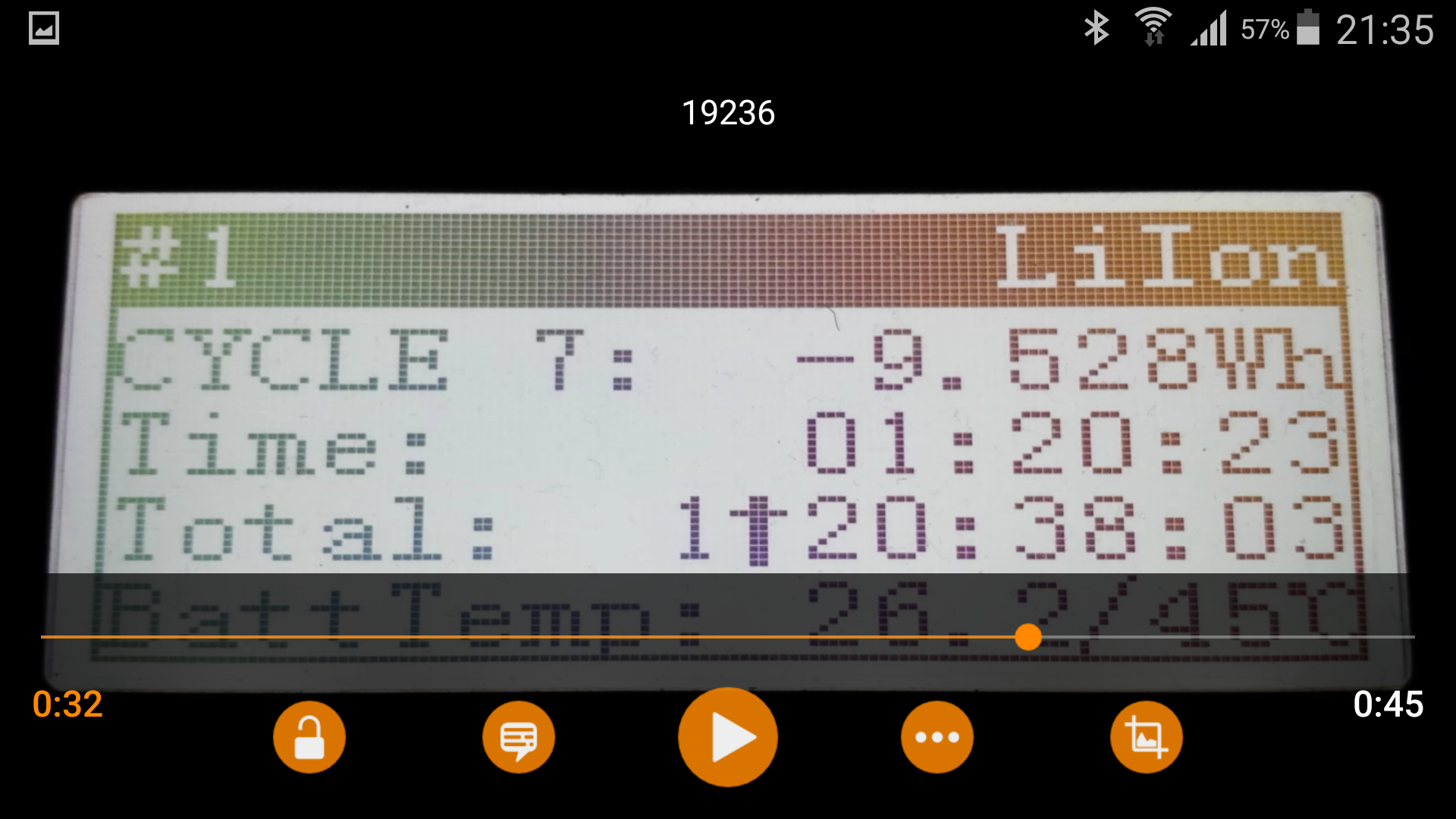

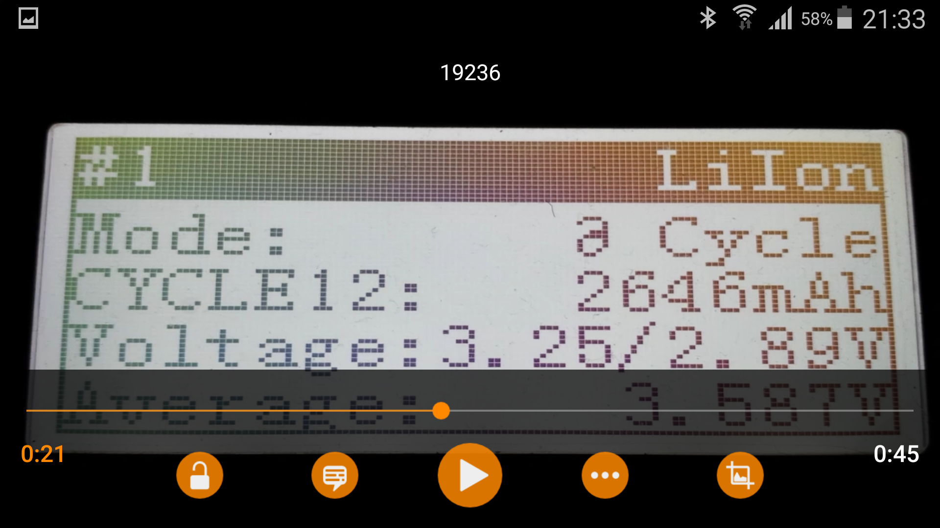

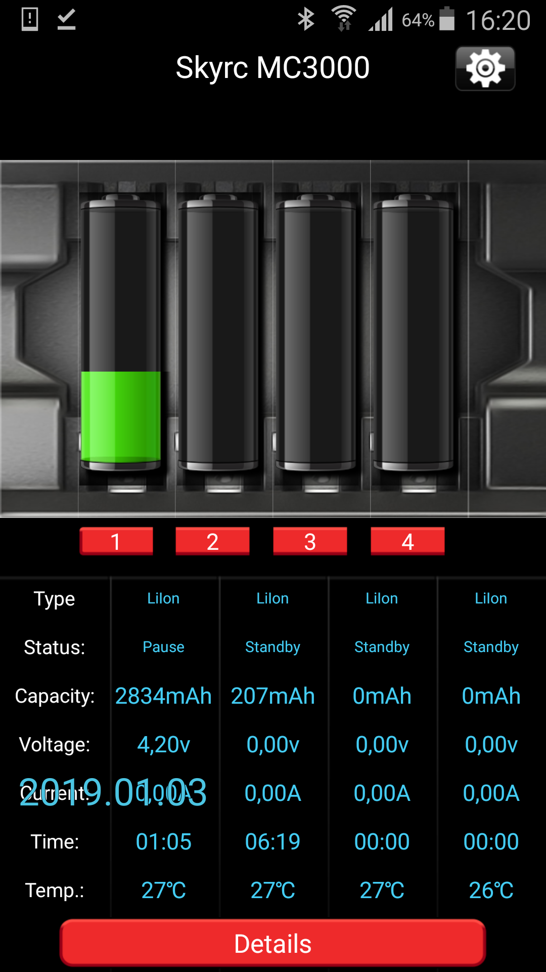

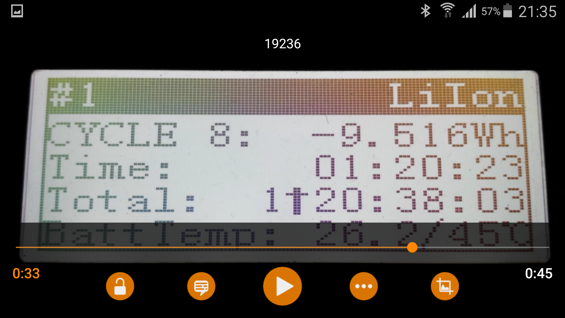

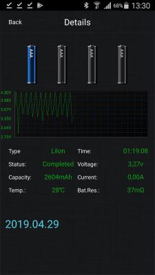

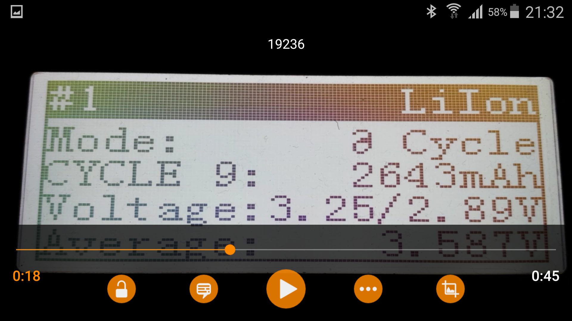

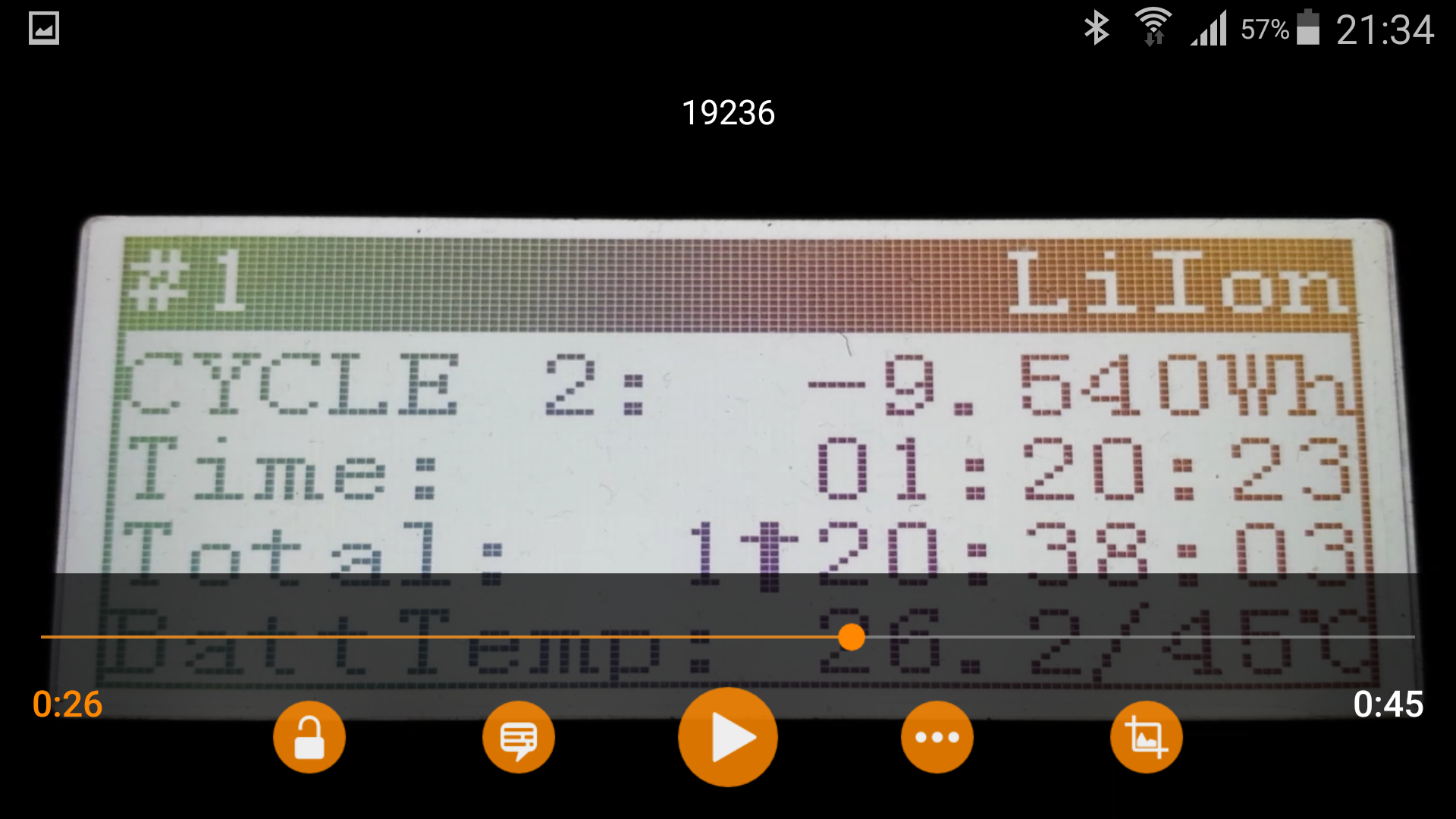

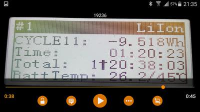

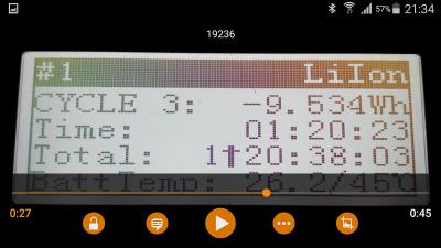

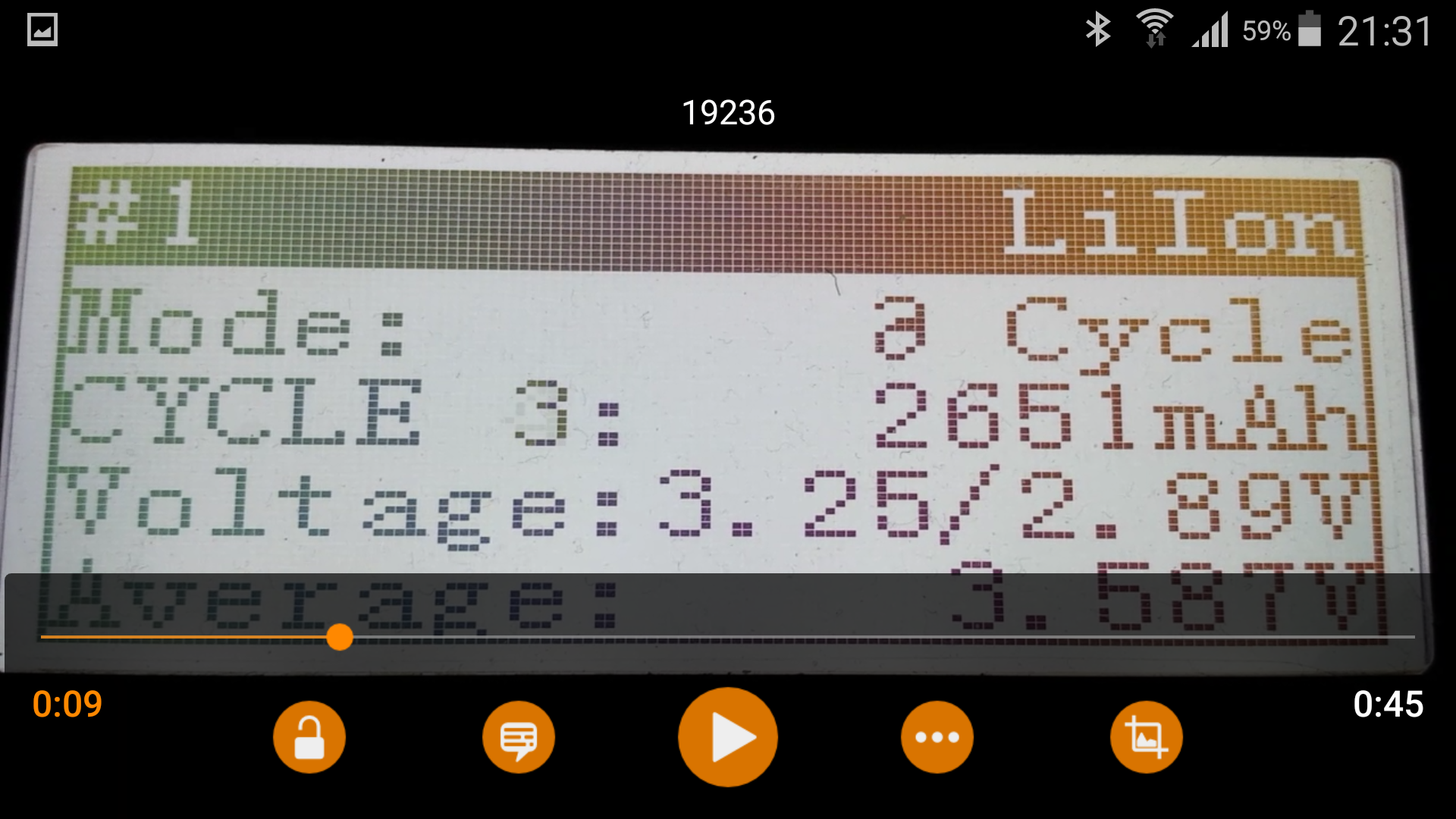

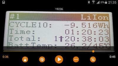

Подопытный шбатончик, аля лыжа ашгэ2, самый худший по импедансу из имеющихся (Riac=37mR):
Стартанул он:
Вот в таком недокументированном режиме:
А по документу на правильную лыжу, надо стандарт-разряд в 0.2С=0.6А: ""Standard Discharge" shall consist of discharging at a constant current of 600mA..."

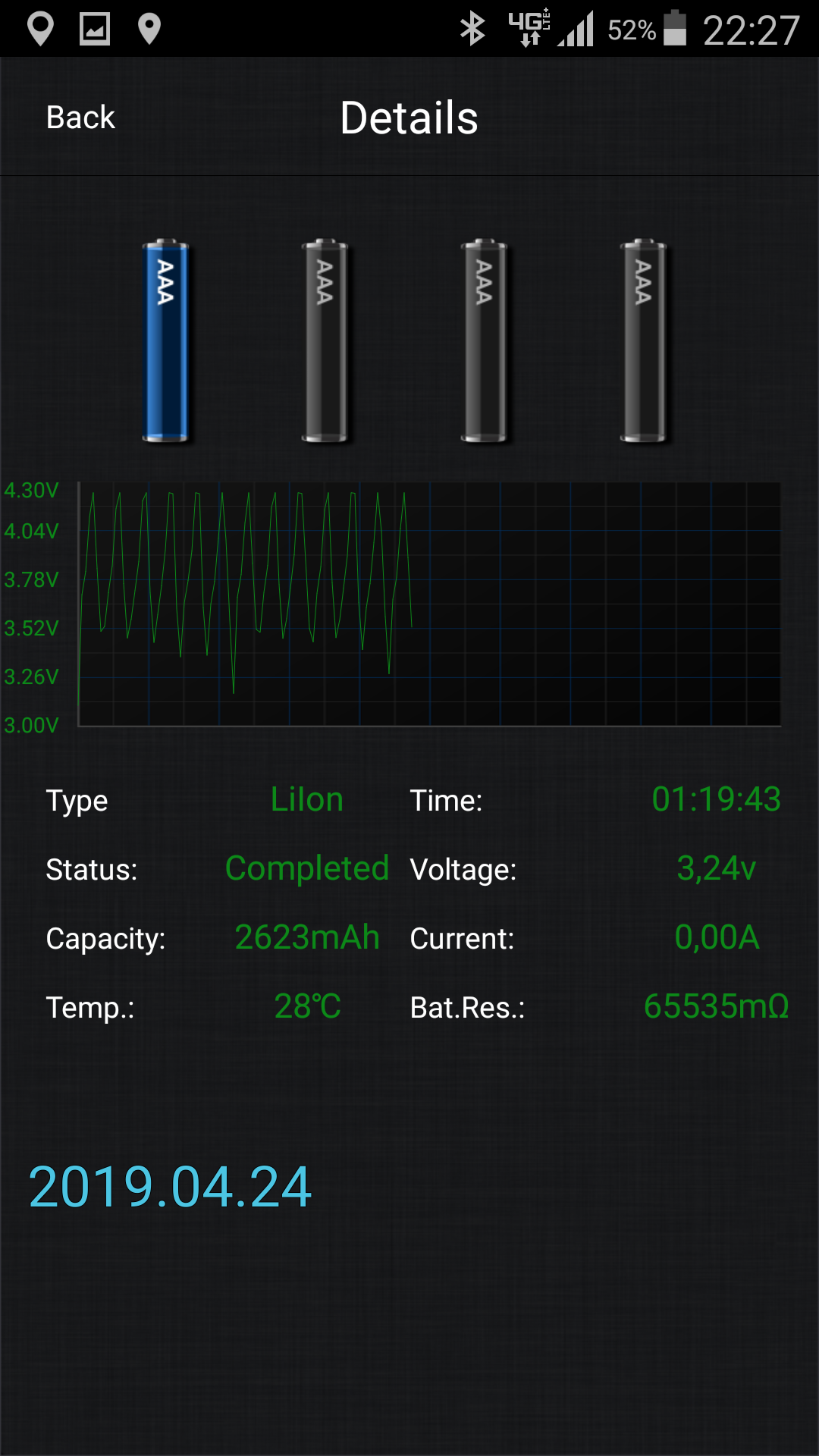

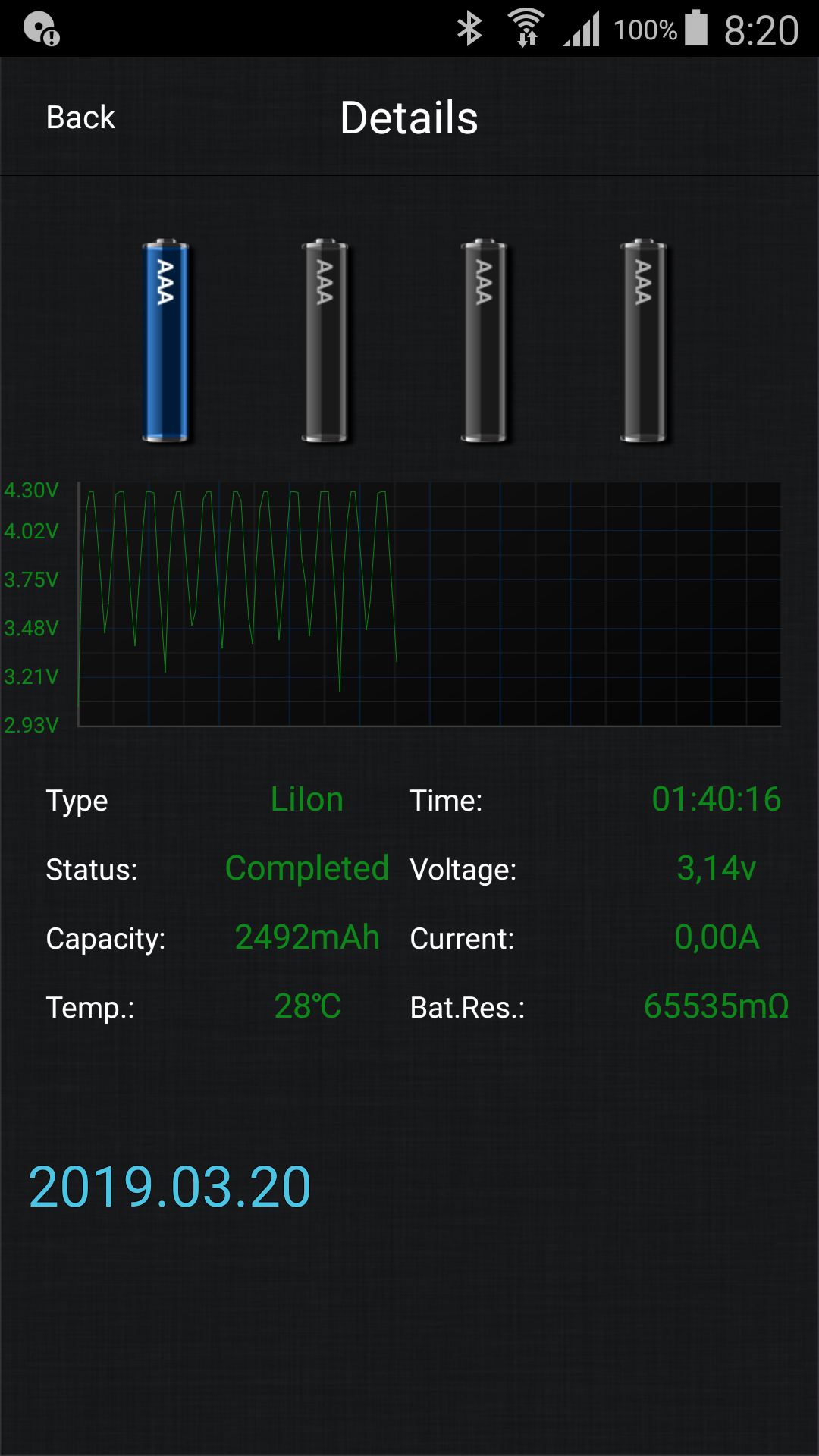

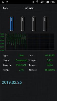

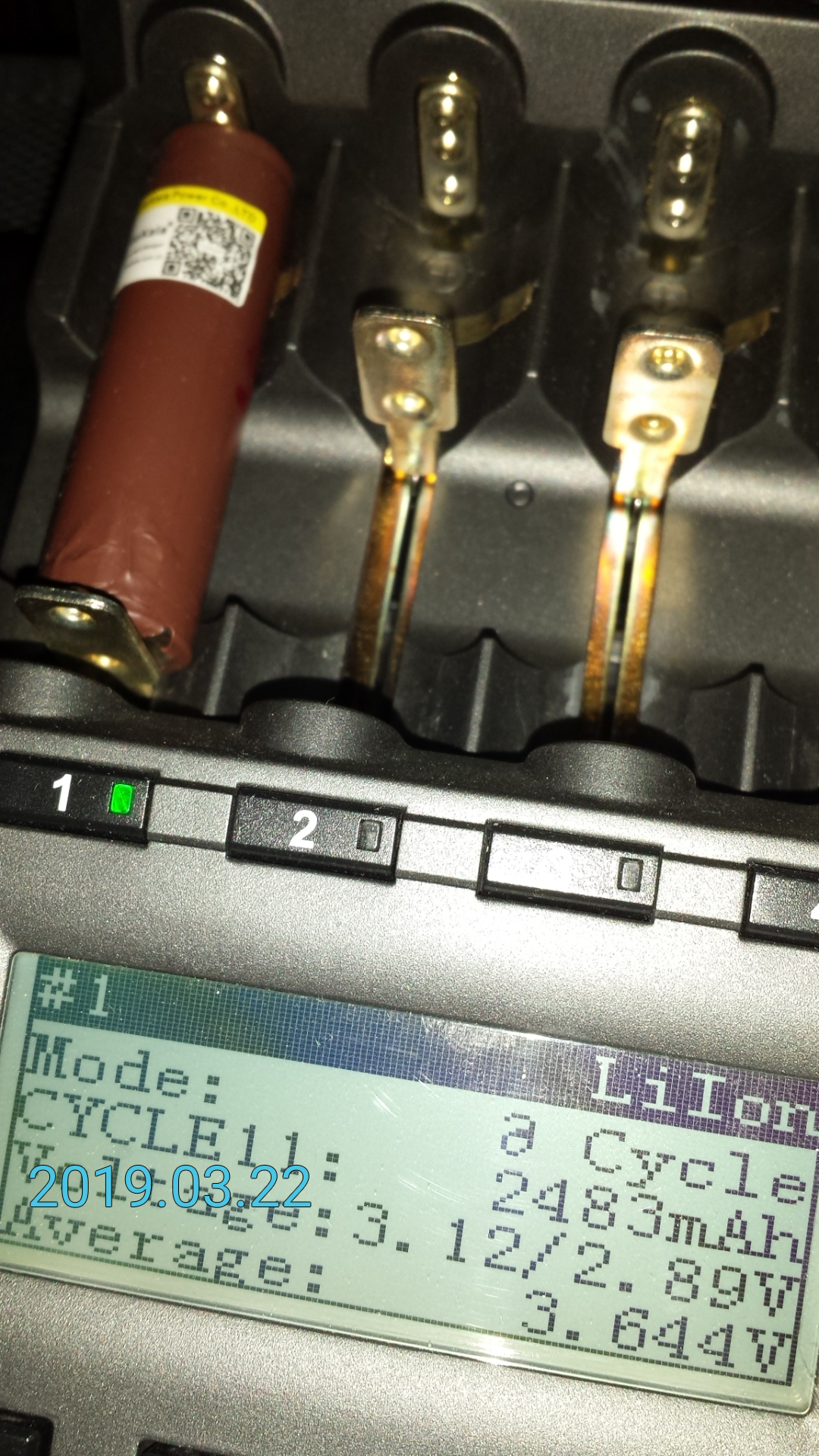

Пока так:

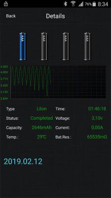

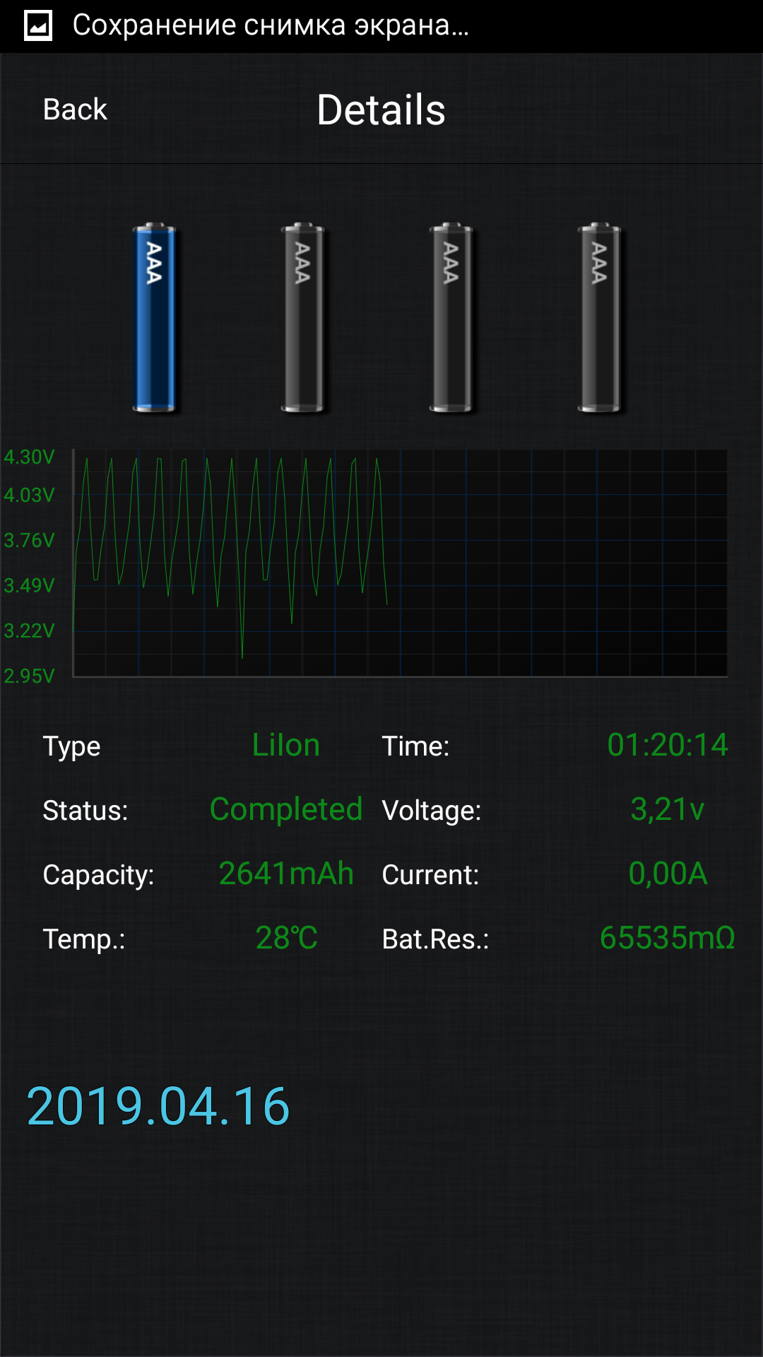

Промежуточный итог можно легко посчитать, даты видны на скринах. 5 циклов в сутки.

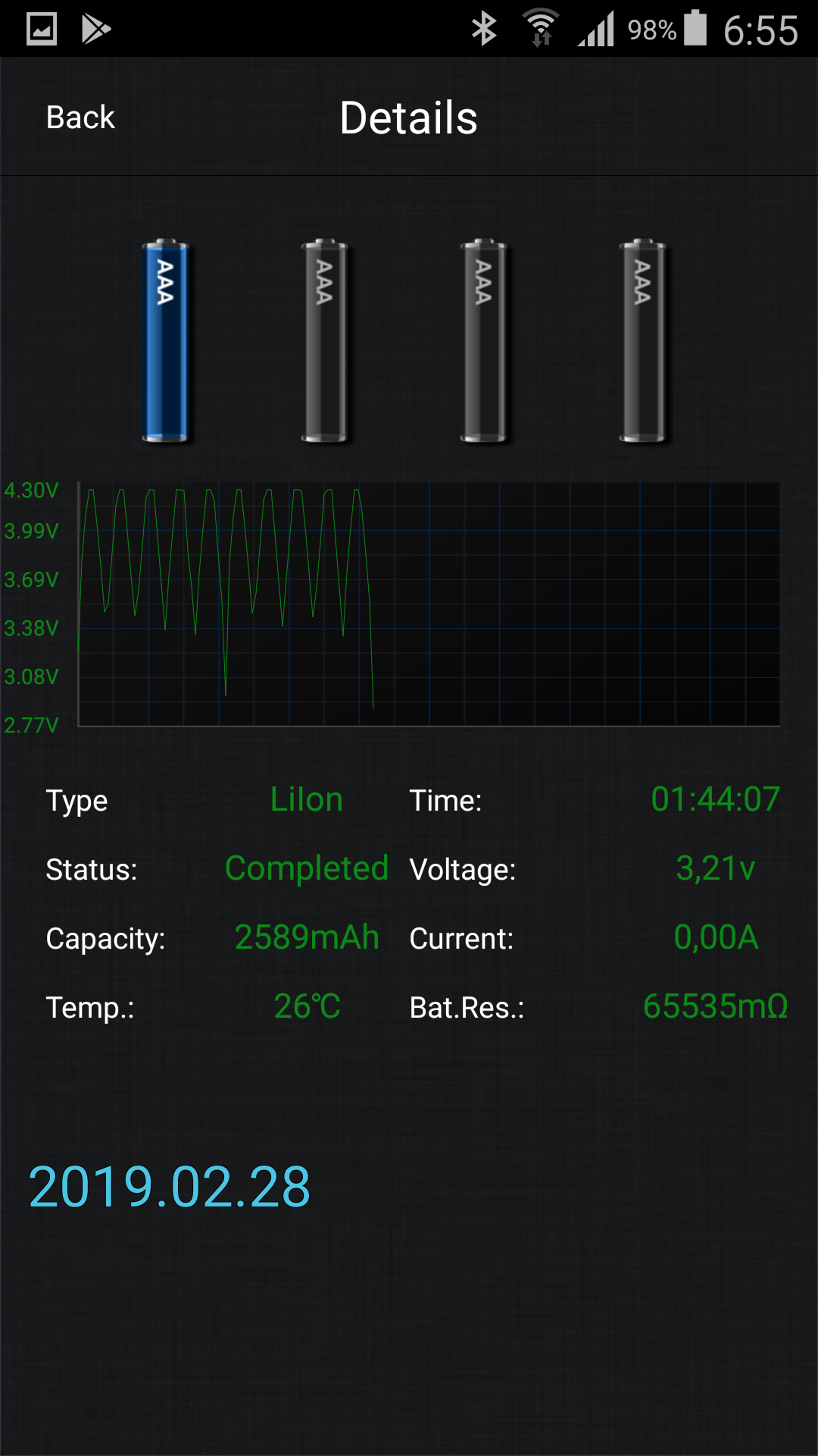

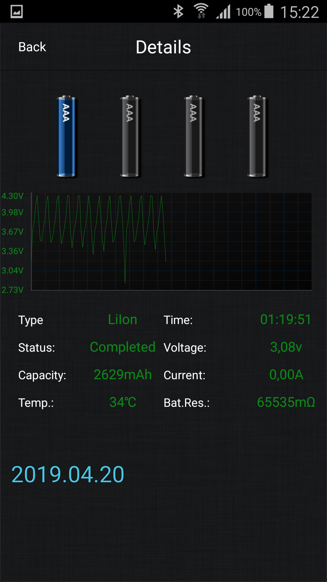

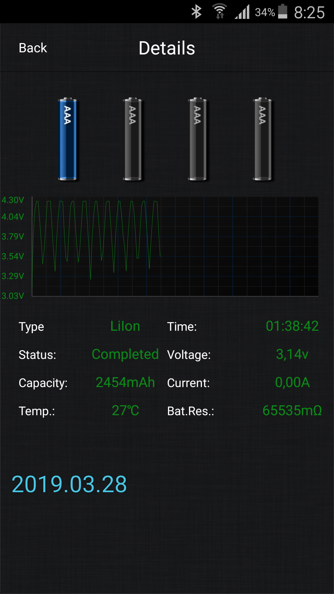

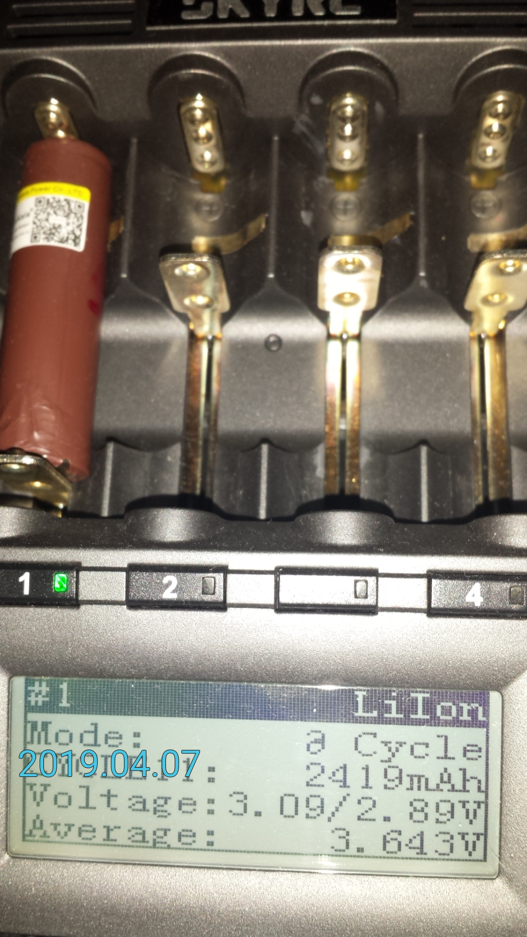

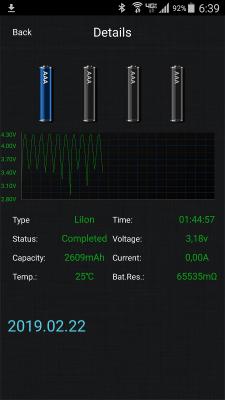

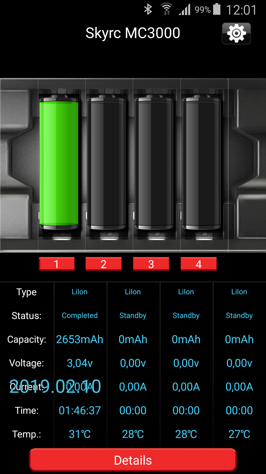

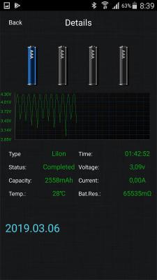

Спустя 10 циклов от предыдущего скрина и далее:

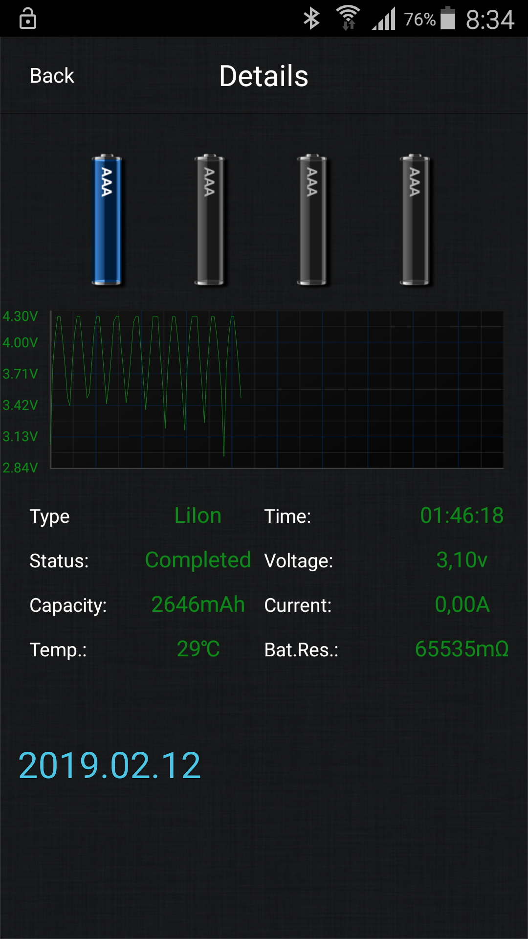

С 03.01 по 18.02 включительно, прошло 47 суток, ну и 235 циклов:

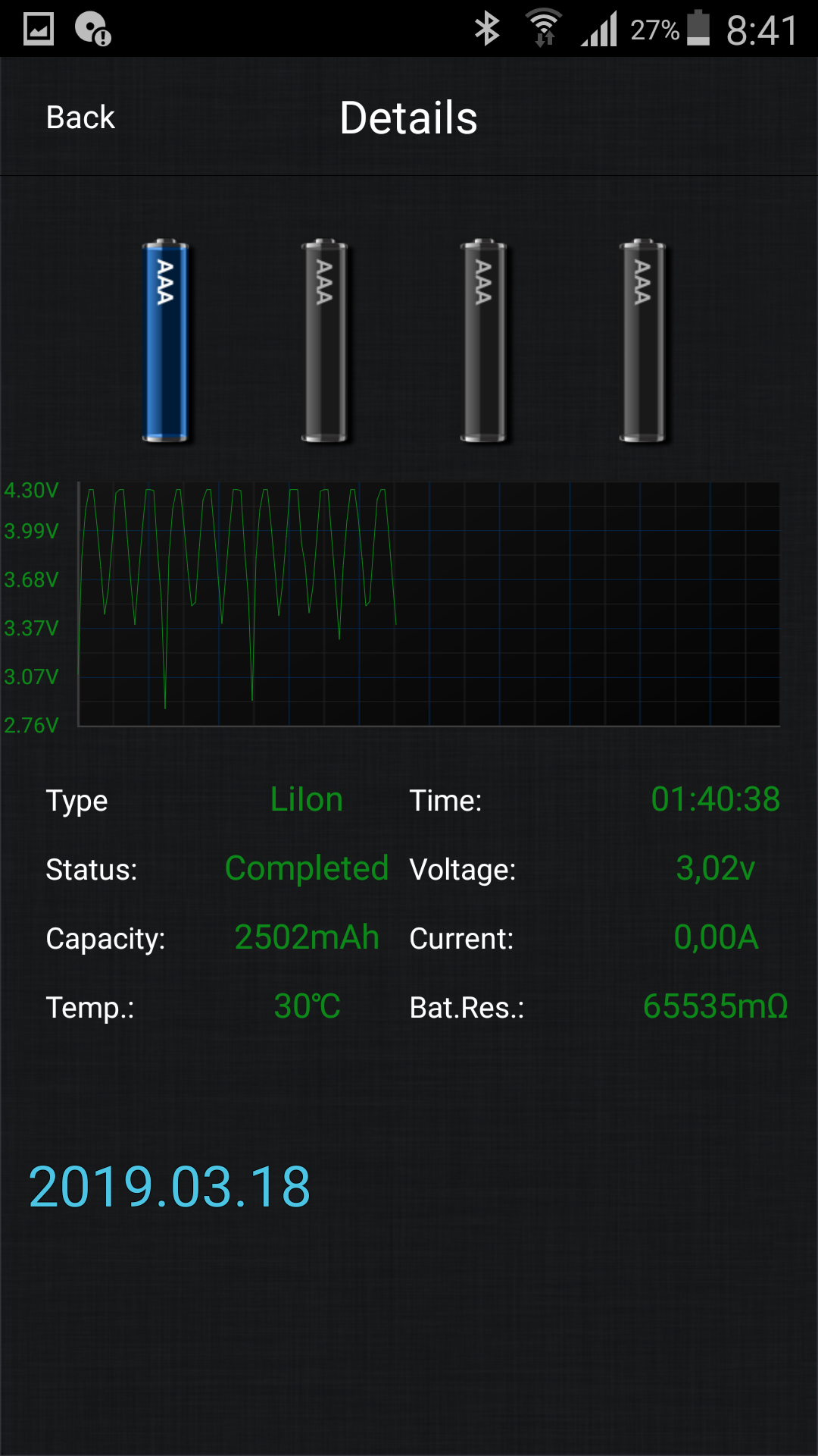

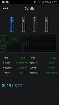

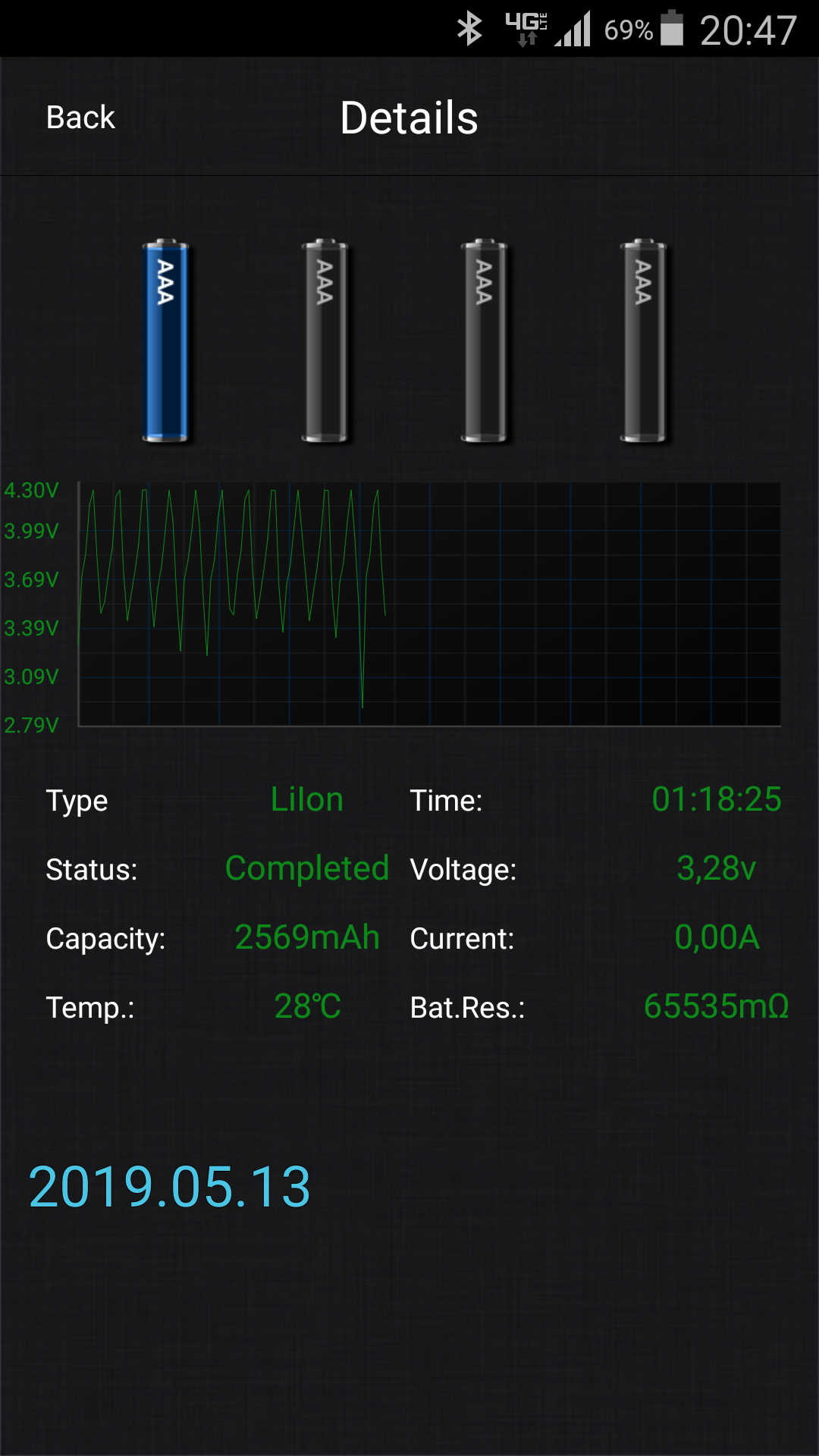

На внутреннее сопротивление (Ri(dc)) в "65535" внимания не  обращаем - эт глюк софтверный зарядника, по факту оно, и им же измеренное, 47-48мОм при 29-30°С.
Продолжим:

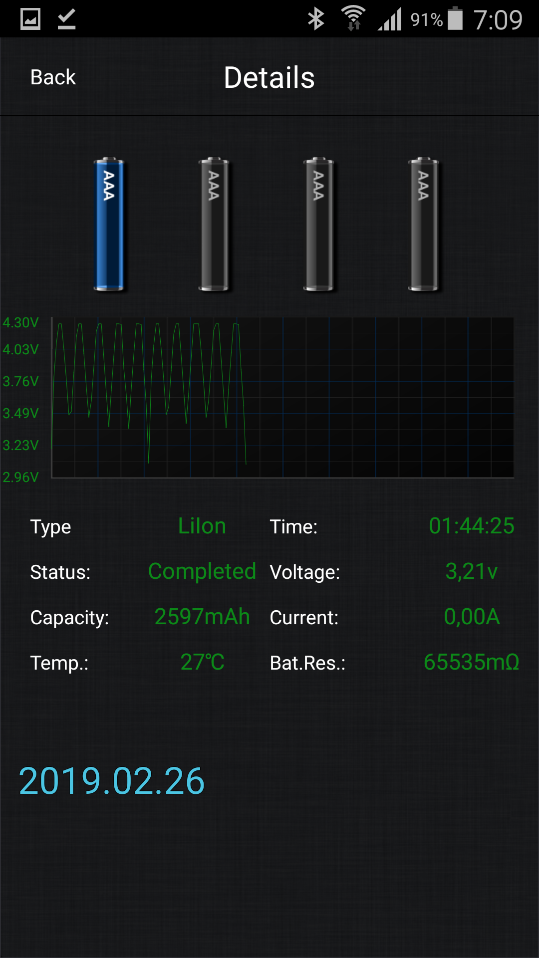

Промежуточный подитог: 285 циклов.
Очень даже не плохо, заряжая и разряжая током в 1.5А.  :-)

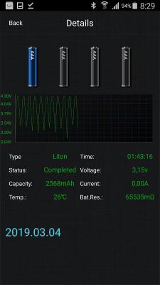

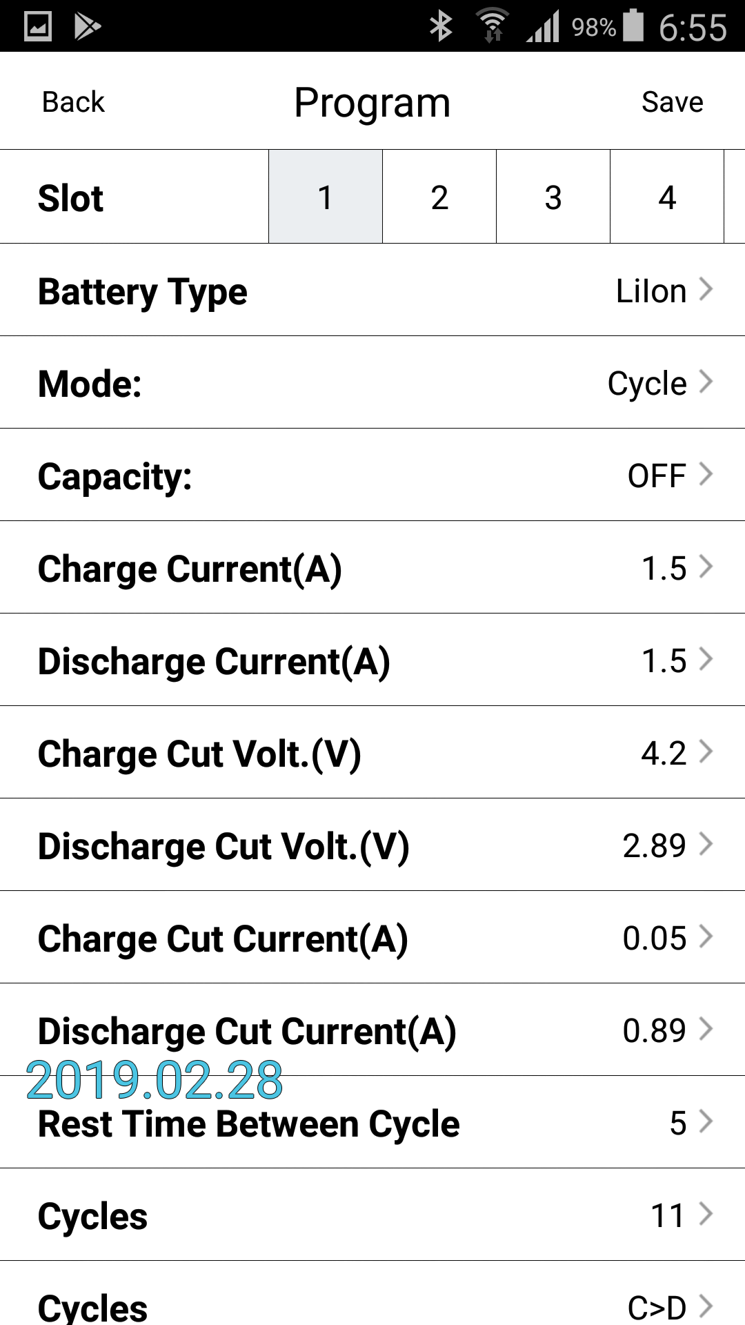

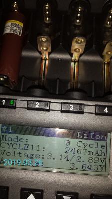

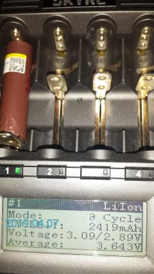

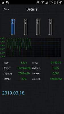

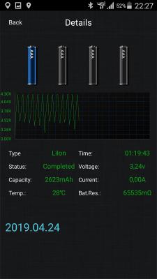

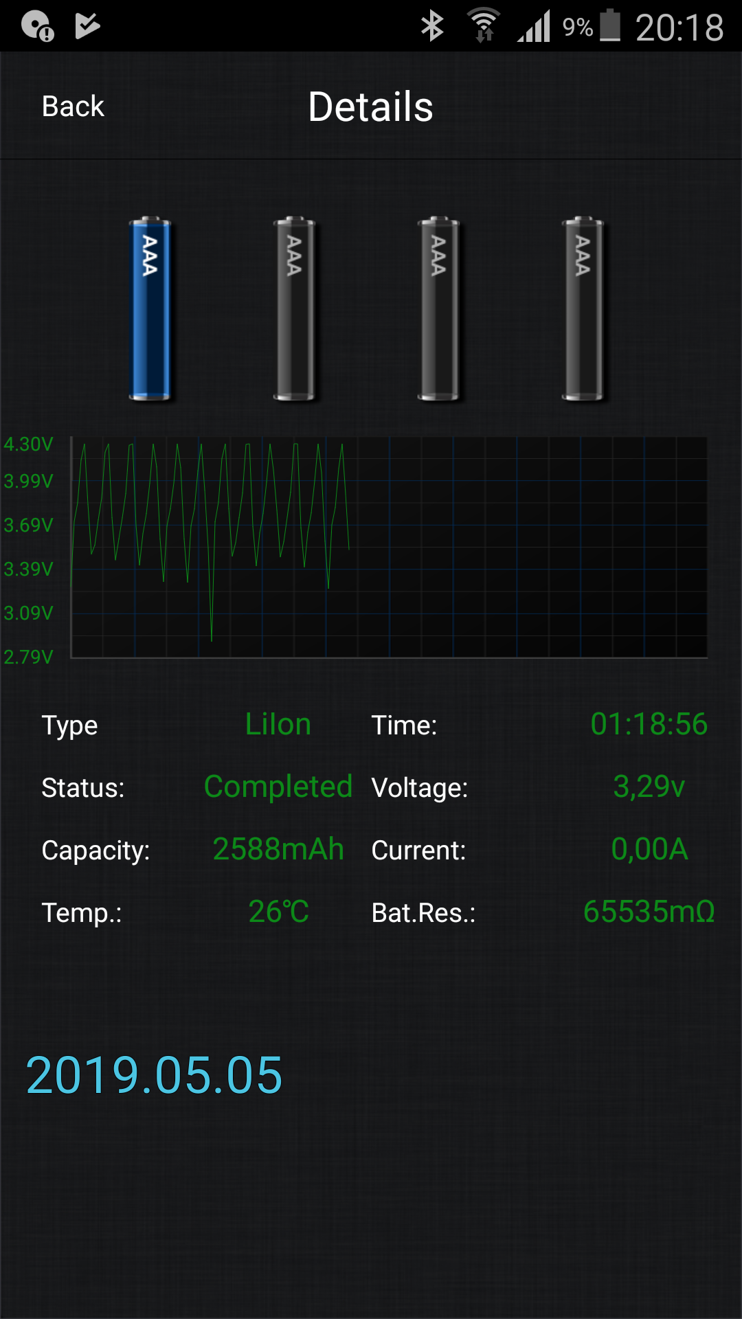

И, начиная с сегодня, буду по 11 циклов за пару суток делать:

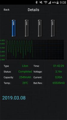

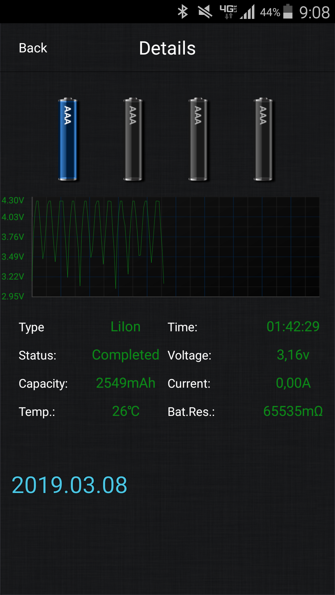

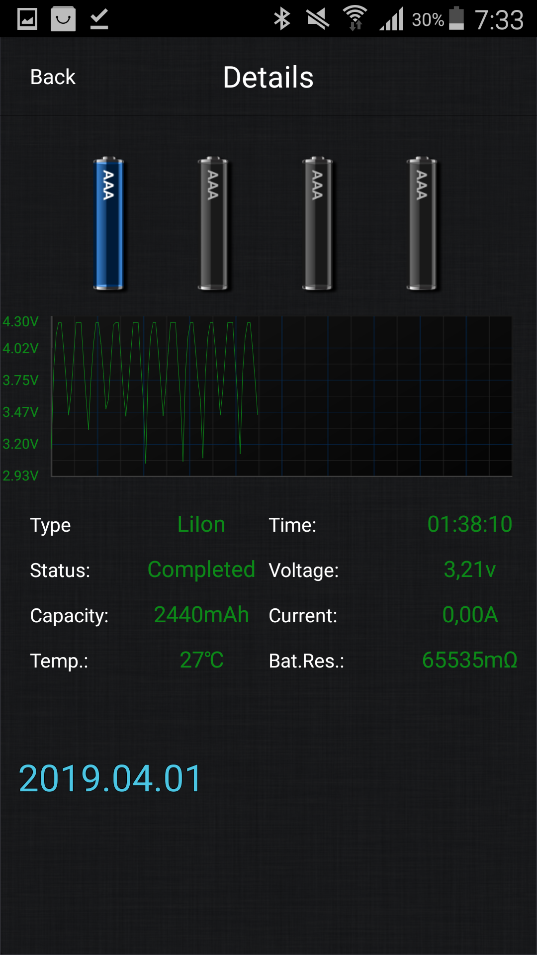

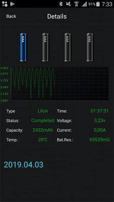

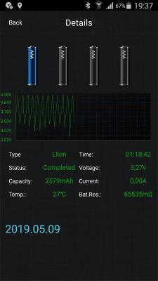

Вот и перевал за три сотни, 340 циклов и еще на 160 должно хватить до 2400мАч, надеюсь. :)
Продолжим:

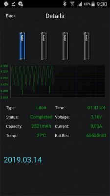

395 циклов пройдены, идем дальше.......

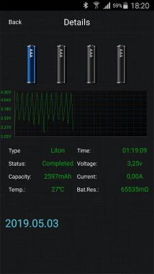

450 циклов однако пройдено, когда жеж он подохнет,   :ireful:, ;-D.

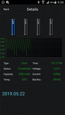

А вот-вот, наверное:

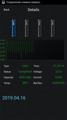

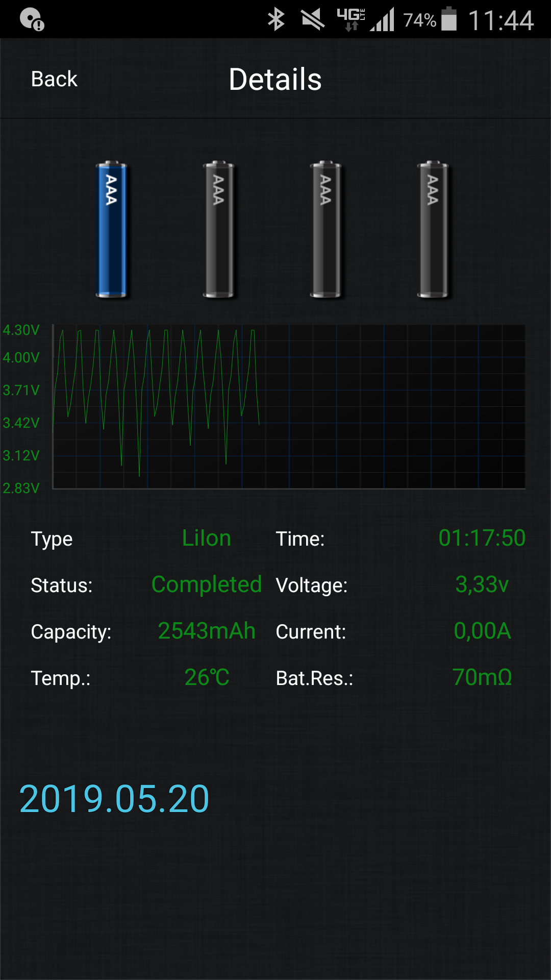

[b-b]505[/b-b] пока, но осталось не долго до намеченного минимума:
Ню, вобщем буду считать, что финиш, но скринов не будет, т.к. финиш устроила энергетическая компания отрубив свет на чуток,  ;-D.
Итог: 516 + пара.

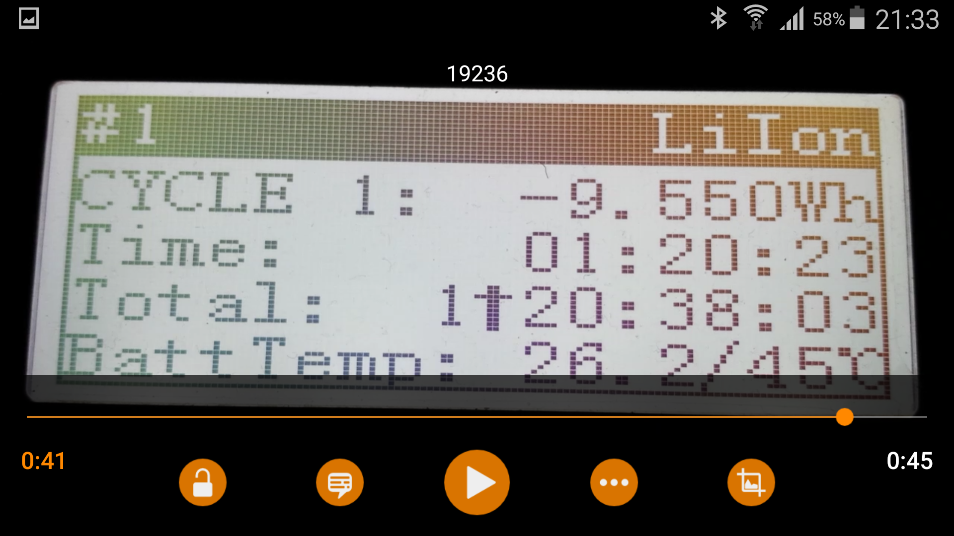

Фсе, тчк со шбатончиком, в среднюю точку и на хранение, проверю месяца через три, после "убийства" гламурыша.
В первые 35-40 циклов было "сильное" падение емкости за цикл, 2,5-3мАч, потом снизилось.
Замучаю его до 2400мАч,  этот минимум выбран не случайно - это на 20% меньше от заявленных 3000мАч и именно от них и пляска, хоть по факту емкость была чуток меньше, но и разряд идёт не до минимума по спецификации, а строго до требуемого минимума мне, под мой конфиг, да и до начала этого затяжного теста подопытный шбатончик был подвергнут нескольким циклам разным, не более 5-ти.
Один из них был спадающим Током в 6.5-5.5А, в процессе разряда, и с финишной температурой в 55°С, прохождение данного теста меня вполне удовлетворило, показания отданной ёмкости не помню но соответствующая новому элементу +-, может нарою в старых фотках, но запомнилась длительность этого теста - 34 минуты.

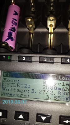

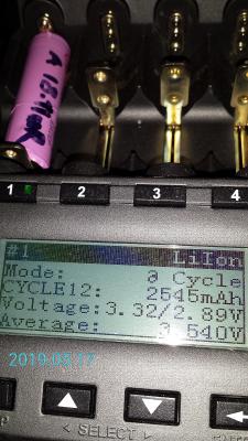

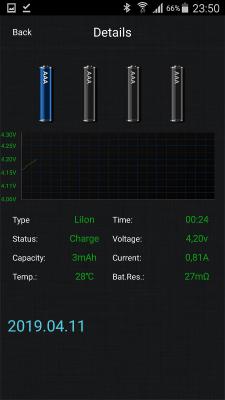

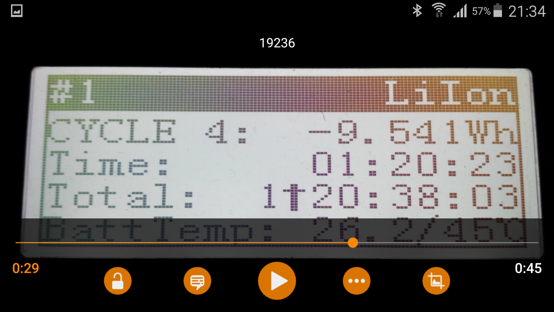

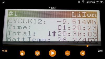

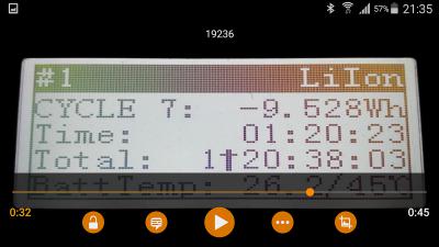

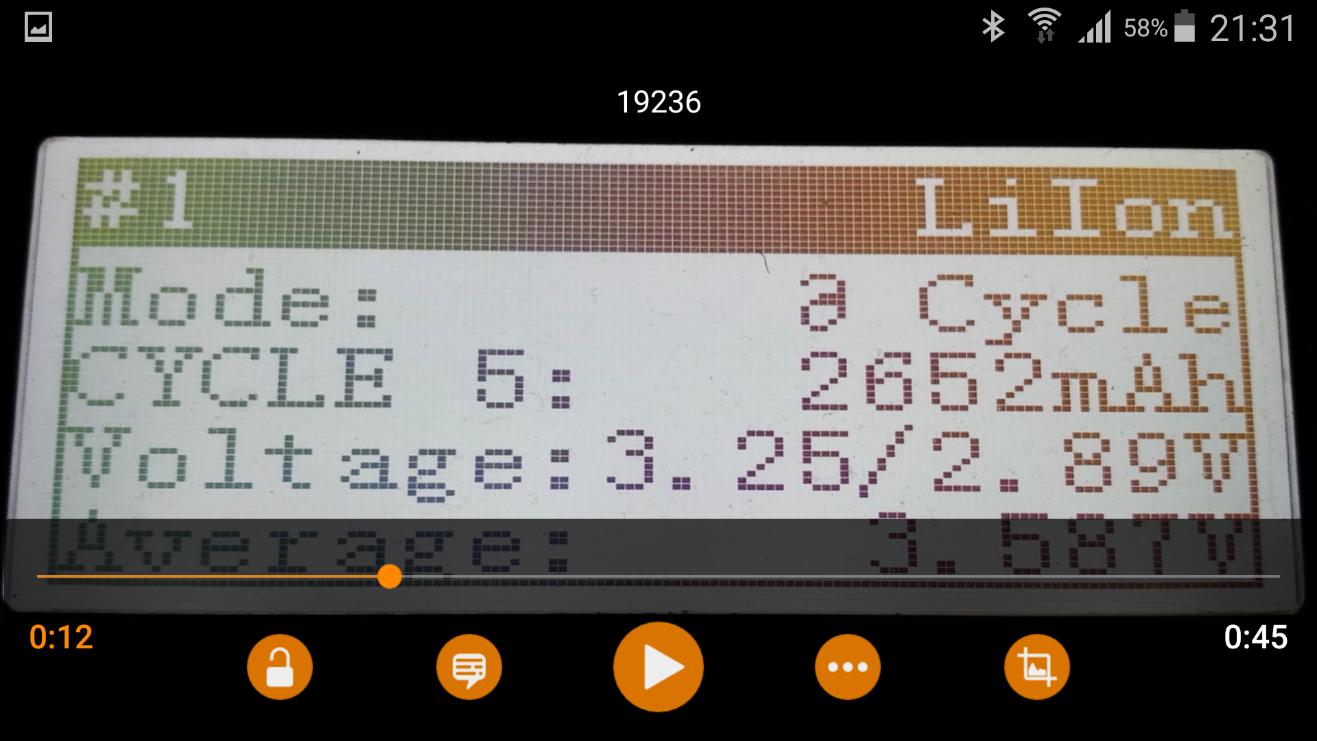

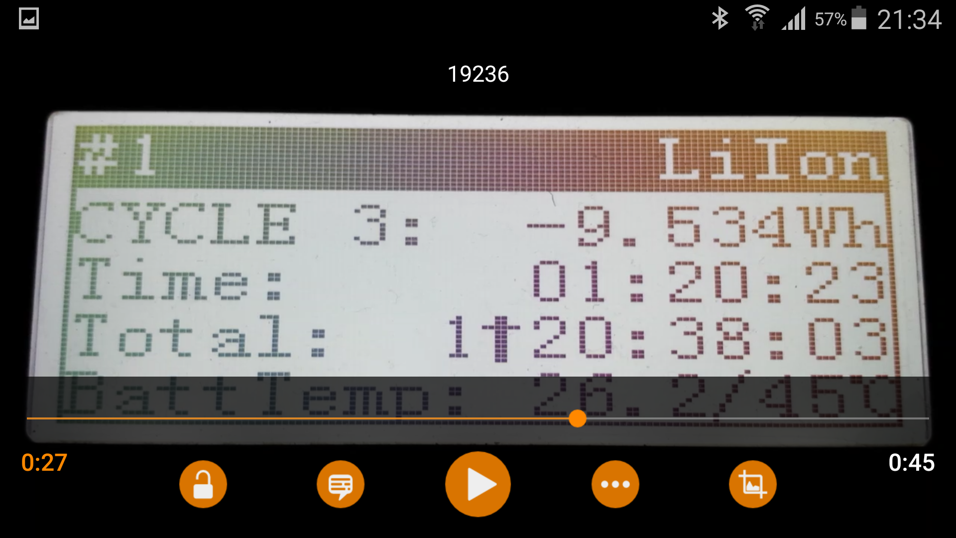

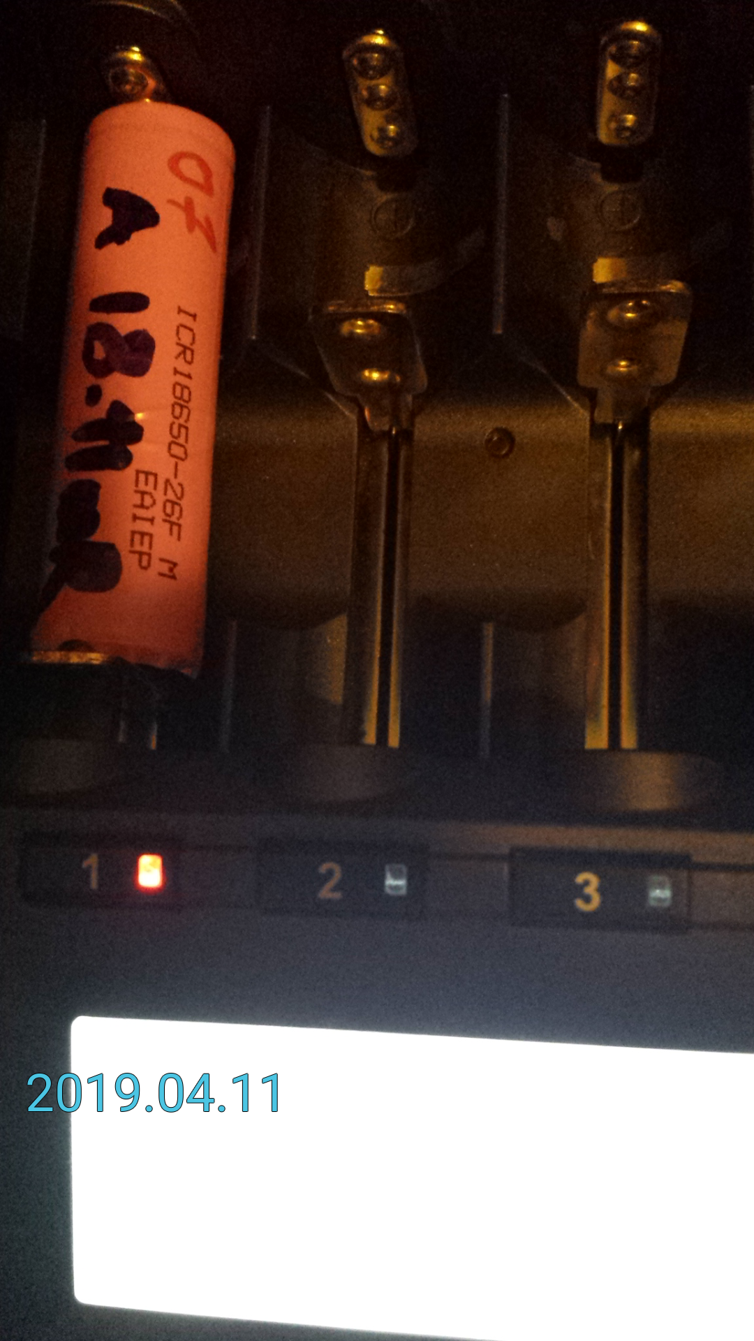

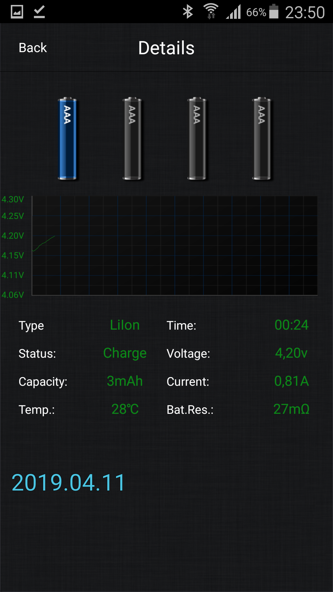

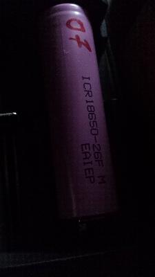

Выпросил у тёзки гламурыша:
20% - это 520мАч, значит финиш при остатке в 2080мАч, приступим:

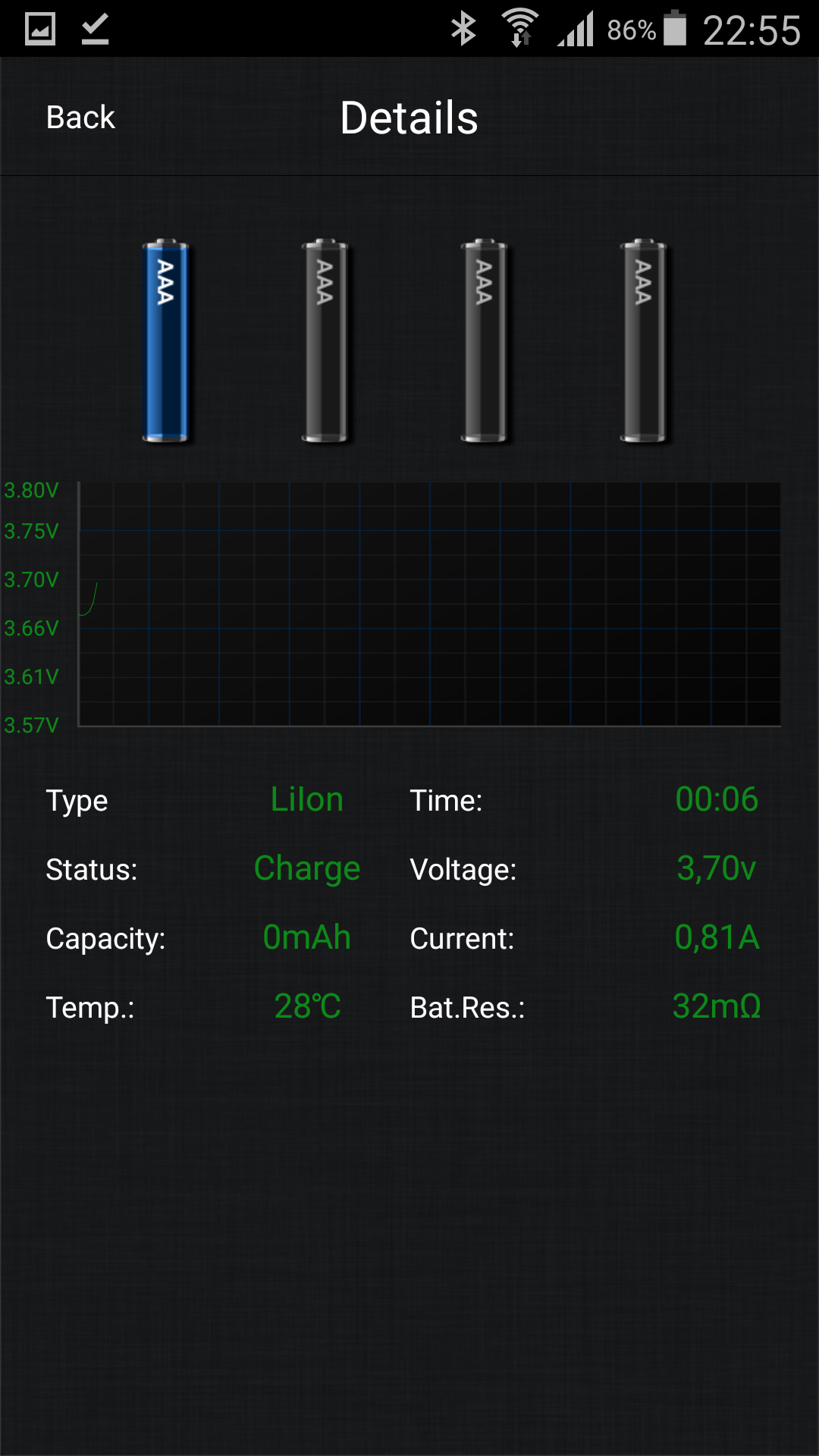

Его импеданс 18,11mR, внутреннее сопротивление, режимы заряд-разрядов и дата старта:
Спецом рестартанул процесс, чтоб наглядно продемонстрировать, как можно наколоться с измерением сопротивления по постоянке, оно ох как зависит от температуры и не корректного процесса самого измерения:

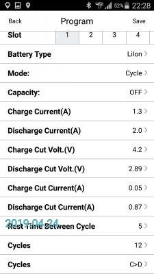

Добавил цикл позавчера, по 13 будет за пару суток:
Многовато циклов на пару суток, уменьшу на один:
Т.к. вынужден прервать на пару суток тест гламурыша, то подведу промежуточный итог по пройденным на это время циклам.
В сумме их ровно 90, но в данном сообщении отражено только 89, но есть еще одно сообщение на форуме, где 1 цикл гламурыша.
Продолжим:
Продолжение следует .....

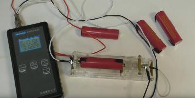

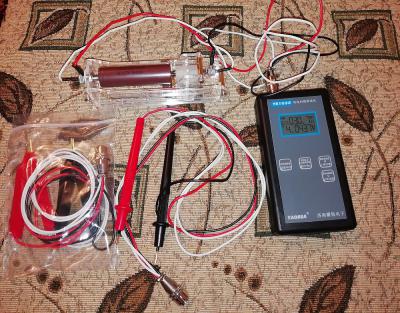

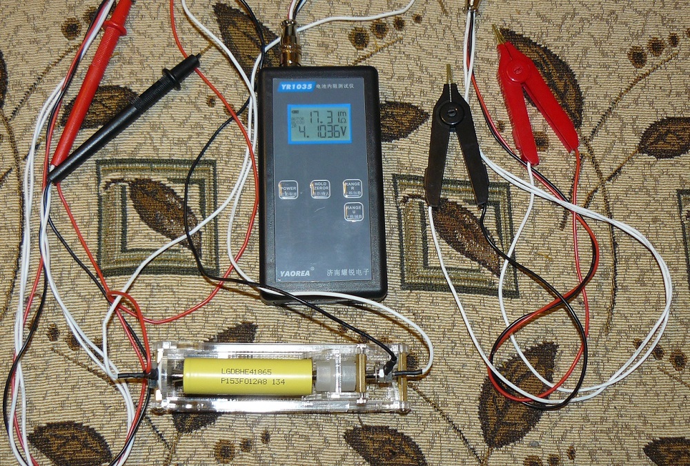

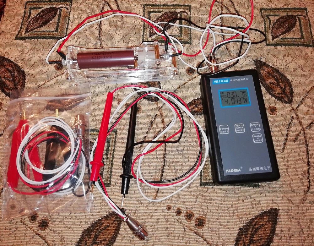

Приехал YR1035, замерил свои акб с алика, по шоколадкам знал заранее, а вот бананы приятно удивили. При том что они дешевле. Но в разных партиях могут быть совершенно разные акб.
Ничего удивительного  :bn:
Не помню уже сколько HE2, HE4  выдавали давно ими уже не пользовался, но явно должно быть меньше или не больше тех же samsung 30q т.е. 12-13 мОм.
Так что это тоже скорее всего мусор.
9II-I82-78-78
NEOART
Так это не оригиналы, поэтому и 17мОм для китая очень хороший показатель. Зато цена от 100 до 150 руб.
