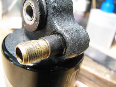

Неудивительно что не нашел.. Китайцы... Они такие китайцы... "шестиугольный амортизатор клапана для мотоцикла пневматический газовый клапан 2 размера" Я чот не догадался что это штуцер  :-D. Спасибо за ссылку. Отложу себе на будущее  :wow:

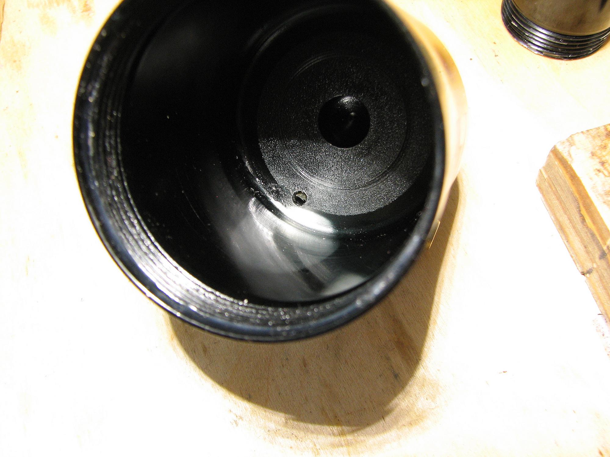

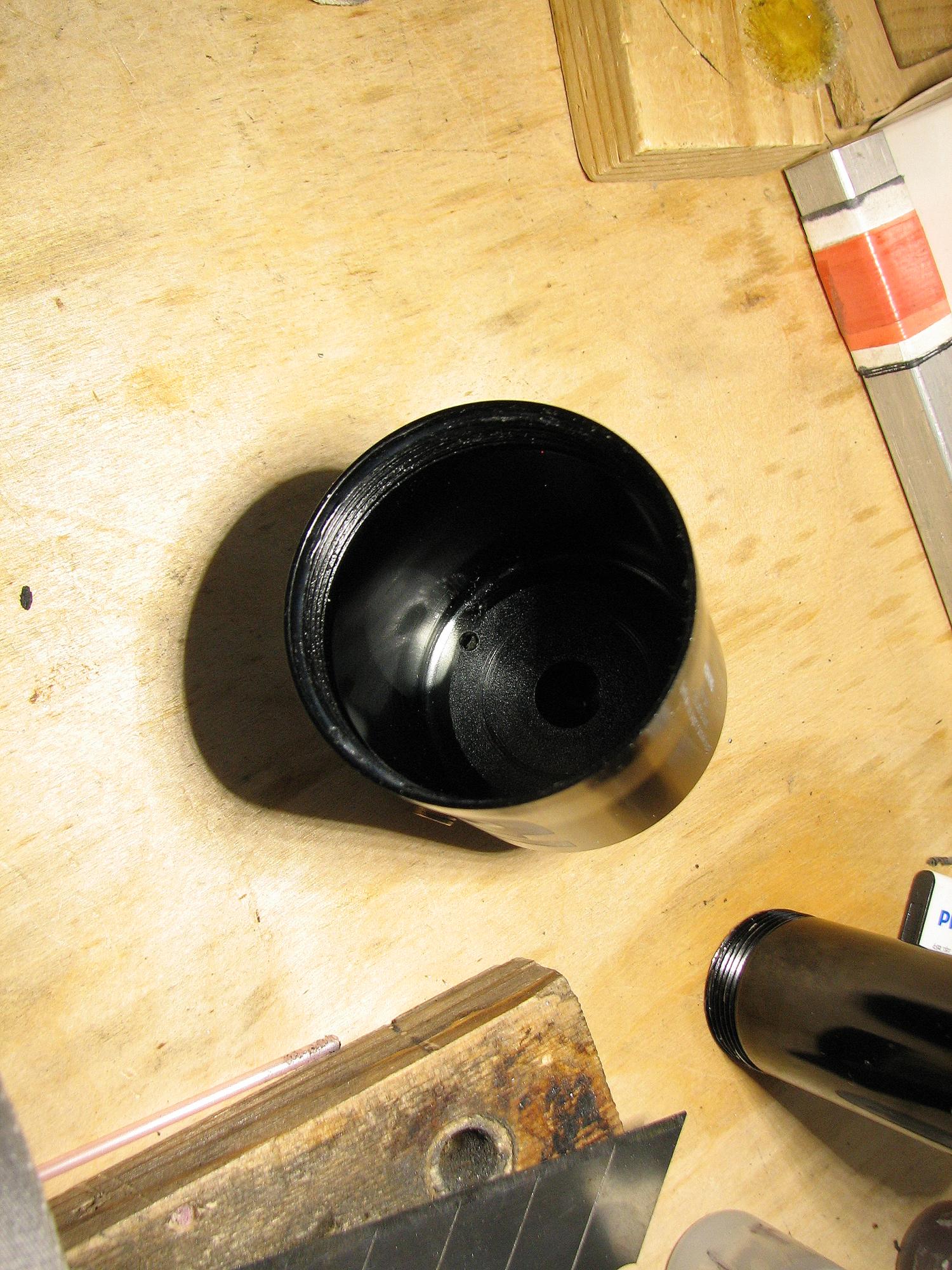

Пока вот так собрал
обнаружил с недоумением и некоторым даже разочарованием вот это
Анодирование уже стёрто с одной стороны. Да, аморт стоит под углом, но не уверен что его в принципе можно поставить чтоб не было отклонений от оси при нагрузке. Откатал пару сезонов. Ну ок, посмотрю что будет дальше. Кольца на поршне кстати ок.
ЗЫ сверлить ничего не пришлось, срезал частично резину, подмотал толстую нитку аккуратно и с эпоксидкой завернул.

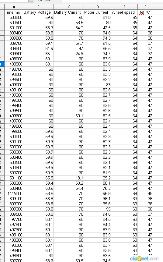

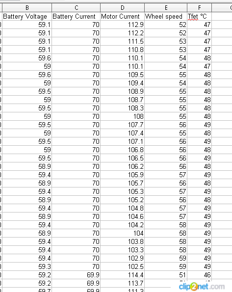

Нужно логи записать. Ну или глянуть так. Но логи надёжней ))). Щас дособираю пепелац, катнусь, гляну. Но Вангую что около 70А будет прыгать. 70 максимум у меня стоит. Самокат и на меньшей скорости иногда 70А потребляет.
покопался еще в логах - максимум 65 нашел. Ну и ток там скачет конечно.

да ну не, я имею ввиду не ток на разгоне, а когда достиг максималки и просто едешь по прямой поддерживая скорость, ток должен падать при обычном движении, у меня на инфинеоне во всяком случае так и происходит, интересно как у вас покажет. Заодно посмотрите на 50кмч потребление, сравним).

А напомните, пожалуйста конфигурацию Вашей батареи и ее вес.  Насколько я помню, она у Вас в рюкзаке и это тоже заставляет задуматься о реальности батарейного тока 70 ампер.  Как минимум, провода от батареи до самоката должны быть не тоньше 16 квадратов каждый.
Я, конечно, не настолько умный, чтобы легко оперировать миделями и адиабатами, но я в прошлом газоэлектросварщик, а теперь еще и аргонщик, так что вполне себе представляю токи в 70 ампер и на что они способны...)

Ну вот теперь все ясно... МЯК завышает показания батарейного тока, к бабке не ходи.  Минимум на 15%, а скорее на все 30.
Согласно Адмиралу при токе 15 ампер отдельно висящая в воздухе банка обрубилась на температуре 60 градусов. В Вашей конфигурации банки плотно упакованы, завернуты и в пластиковом боксе. В таком виде эти самые 60 градусов наберутся даже при 10 амперах на банку непрерывно... Нигде не увидел БМСку, термоконтроль есть? Стандартно в БМСках с термоконтролем отключение настроенно на 60 градусов, ну, как минимум, у нескольких моих так.  Соответственно, если батарея у Вас не обрубается через каждые 5 км пути, до этой температуры дело не доходит. До тока в 70 ампер, разумеется, тоже. Бабка врет...(©)

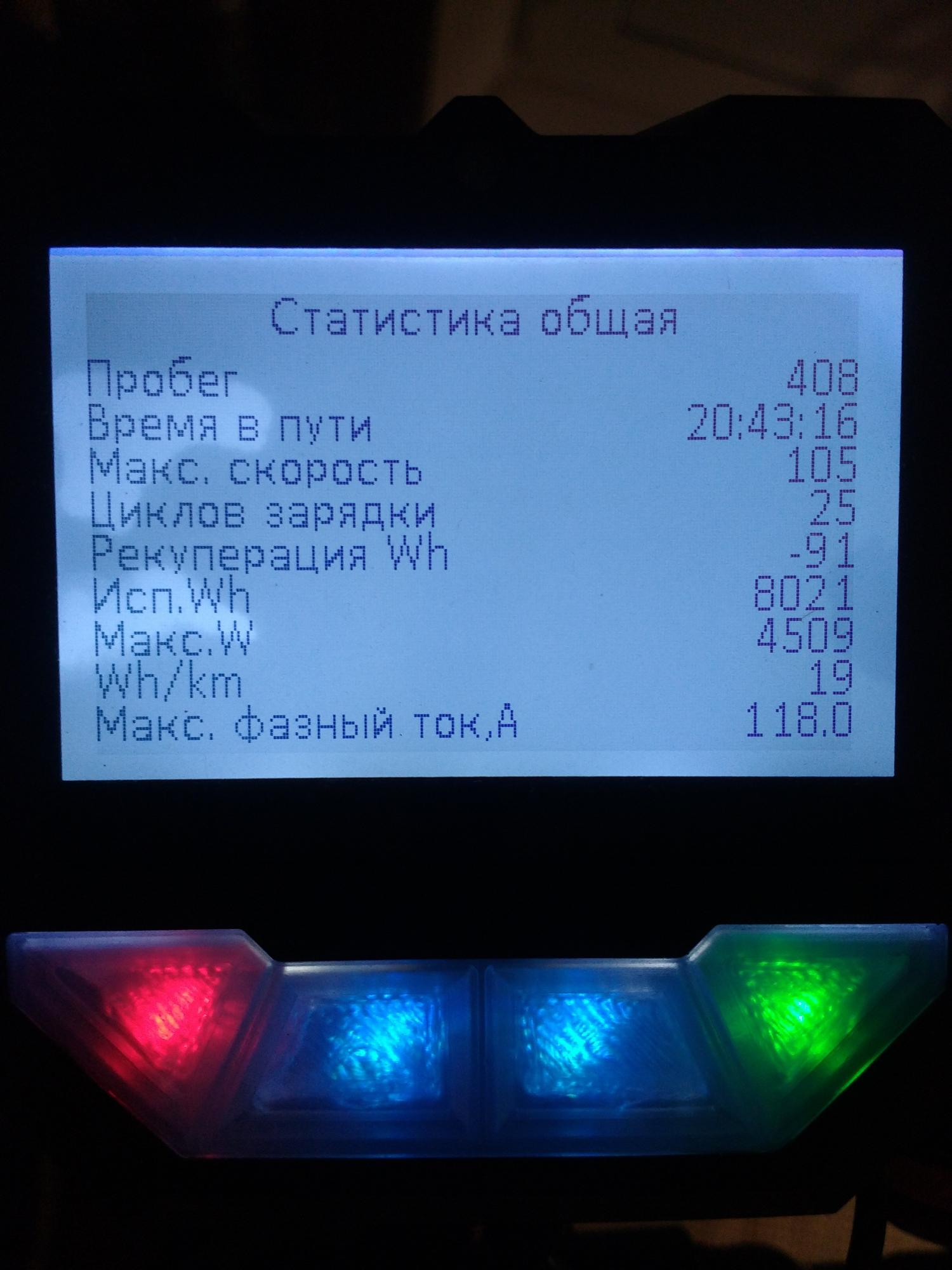

ТощийДжо
Цитата: _Os от 29 Май 2021 в 00:01
105 это холостой конечно.
не плохие показания эффективности поездки 19вт/км при скоростях до 70 км/ч с весом ездока 75+- кг( не ошибся?). Я на своем с полным приводом и скоростями до 30 км/ч  и весом ездока 85+-кг имею тот же показатель эффективности. Монопривод решает? Или возможно разные контроллера и считают по разному. Кто-то уже писал что у тебя получается экономичный агрегат по сравнению с другими?
