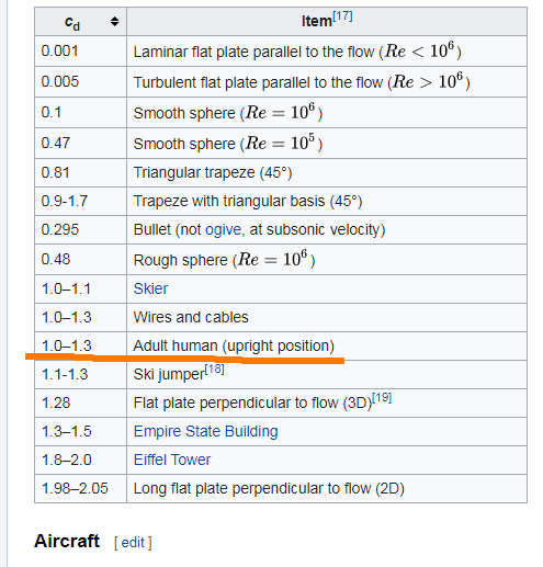

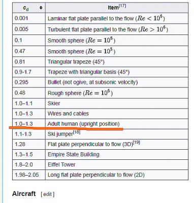

Цитата: ssilk от 30 Май 2021 в 00:41Какой коэффициент аэродинамического сопротивления у человека?
По таблице 1-1.3 (ну или 1.1 для лыжника)
Ближе всего из этой таблицы (тут площадь 2 квм у человека ну не знаю пусть 1 квм)
От площади зависимость линейная, но это не мешает грубо оценить разницу в мощности при изменении скорости с 40 до 80 примерно в 8раз
берём ваши 0.5 кВт * 8 = 4 кВт по грубой оценке
Ну с моим опытом это согласуется  :pardon:

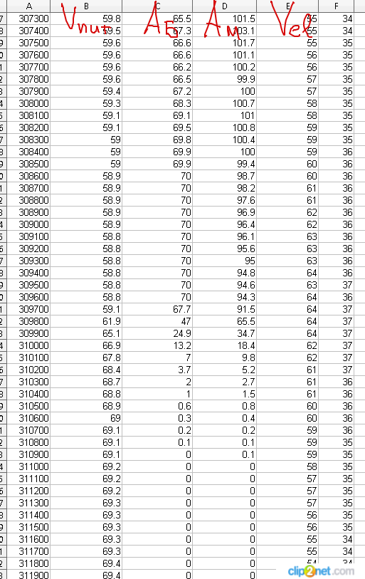

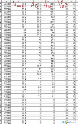

Цитата: oleg888 от 30 Май 2021 в 14:44все кроется вот в этом:
В точности!
4.5 кВт можно забирать мин 5 максимум (а то и меньше). Потом перегреется всё и аккум и контроллер, который 4 кВт в пике по паспорту и мотор. Так что это да, просто прохватить, получить удовольствие и дальше порядка 60 держать долговременно. Хотя мне и 60 не нужно. 50 для города более чем.
Цитата: oleg888 от 30 Май 2021 в 14:44ядреный контроллер не с токовым управлением ?
у ядрёного 3 режима ручки газа:
скорость (как в контроллерах Infineon и непрграммируемых недорогих контроллерах, характеризуется использованием максимального тока до достижения заданной скорости).
тягой (или током)
комбинированный, тяга + скорость (как Kelly).
В случае п.3 выкрутив ручку газа на 50% по достижению 50% скорости потребление тока сократится до удержания соотв. скорости.
Я просто катаю в "импульсном" режиме разогнался, качусь...
Прошлые логи упорядочены по максимальному току. Я поэтому и предлагал кинуть exel. Чтоб
упорядочивать как удобно.
Потребление на скоростях 50 60 70 таки замерю как будет возможность.
Цитата: oleg888 от 30 Май 2021 в 14:44в отличие от обычного контроллера по достижении максималки ток не уменьшает
возможно еще и дело в том, что "максималка" на этом моторе - 105 км/ч - холостой ход. И достигнуть его бедняга МЯк никак не сможет ))
Мотор слишком маловитковой - 3 витка всего, что мало. Но 4 витка уже много. кВ не помню уже, но помню что считали оптимально было бы 3.5 витка. Даже были мысли перемотать. Но забил..

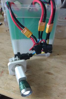

Одно из преймуществ внешней 18S батареи.
Можно заряжать например мобильник через обычный адаптер USB на 220В (тут я фонарик воткнул потому что на мобильник снимаю)

[user]oleg888[/user], Ну так на троечку я думаю замерил.
50 я нормально успеваю отсмотреть. Поглядел на стандартном моём маршруте от 17А до 21А в зависимости видимо от ветра уклонов и настроения Ядрёного.
Что касается 60 и 70 тут всё хуже. Стабильно удержать эту скорость в городе мне просто негде. И вообще мне опыт не понравился пялиться на этой скорости в экран  :-\. Так что прошу простить выкладываю "as is"  :pardon:

Замерил на 60-ти. Порядка 28-30А. На очереди 70 %-)

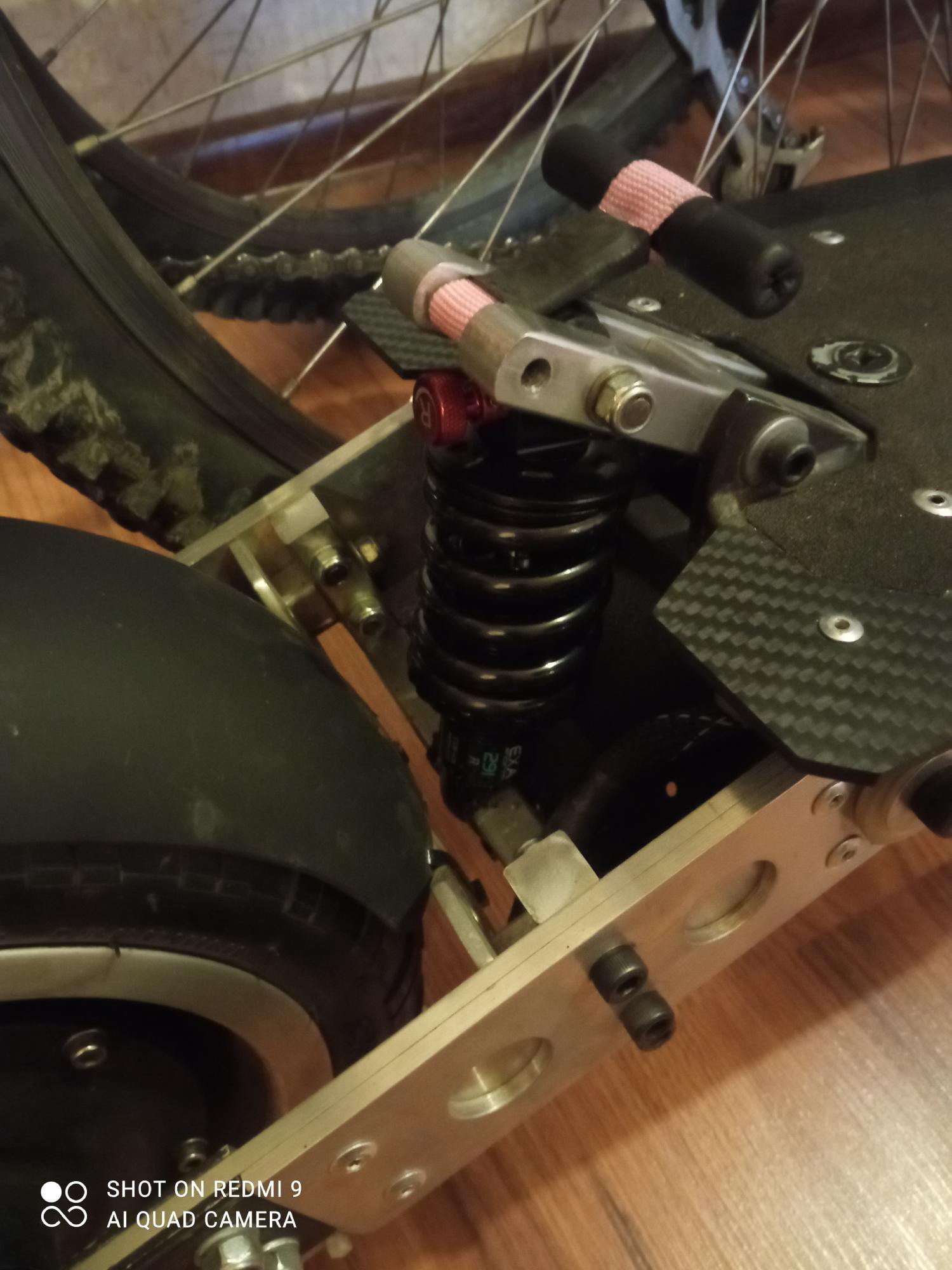

Я так понимаю ты заказал пружино-масляный амортизатор? Если да то очень интересно будет узнать сравнения от использования пневмы и такого.
_Os
Да, аморт заказал. Едет. Самому любопытно сравнить. Рюкзак с аккумом можно при желании повесить на руль и тогда это будет вроде аккума-термоса такого на руле. Я попробовал да, можно, но только я привык переносить самокат за рулевую трубу одной рукой по ступеням, через деревья поваленные и овраги куда заводит ЖыПиЭс (и я злорадно  ;-D смотрю на тяжелых самокатчиков в очереди на пандус (есть у нас такой переход на станции и его не избежать). Склонен прыгать где можно (там где не боюсь пробить заднее колесо и помять обод). Понятно что тяжелый самокат к этому не располагает. Рюкзак мой обычно несет еще и термос чая 0.7л и прочего барахла вроде штормовки, насоса... Но меня чессговоря он не напрягает совсем ибо имеет поясной ремень довольно удобный. Понятно что когда нет желания катать далеко я беру 1.5кг аккум. Ну в целом я привык всегда и везде с рюкзаком и он почти никогда не бывает пустым...
ЗЫ кстати от аккума самоката работает болгарка на 220В обычная. На половину мощности, но обычно этого вполне хватает )))

[user]_Os[/user], про болгарку можно подробнее, как подключаете?
ssilk
odo - 6650 км
_Os
Цитата: 1967ivan45 от 03 Июнь 2021 в 02:24про болгарку можно подробнее, как подключаете?
Да просто переходником от самокатного разъема на розетку (чуть выше в теме есть). Болгарка (да и много чего) спокойно работает от постоянного тока. Она и от 36В обычного самоката будет крутится, но совсем слабо. Так что тут заслуга скорей 18S. Когда пилил болгаркой ПВХ трубу для крыльев выбрался на улицу (ибо ПВХ ужасно пылит) и тут мой рюкзак с аккумом оказался оч кстати. ))
ЗЫ а если последовательно соединить 2 мои аккума, то вооще зверь  /:-) только осторожней конечно нужно напряжение уже не детское становится.

Приехал аморт. Воткнул я его и поехал тестить.
С жесткостью угадал (мозгоглаз не подвёл на этот раз  :-D). Чуть мягче он получился чем я обычно качаю пневму. Но регулировать жесткость конечно неудобно. В моём случае нужно откручивать снизу.
Отскок у этого аморта мягче. Полностью не гасит колебания к сожалению, но не скачет как пневма у меня скакала.
В итоге наверное его и оставлю.
Думаю нужно покататься на дорогом и породистом аморте чтоб реально увидеть ощутимую разницу.
