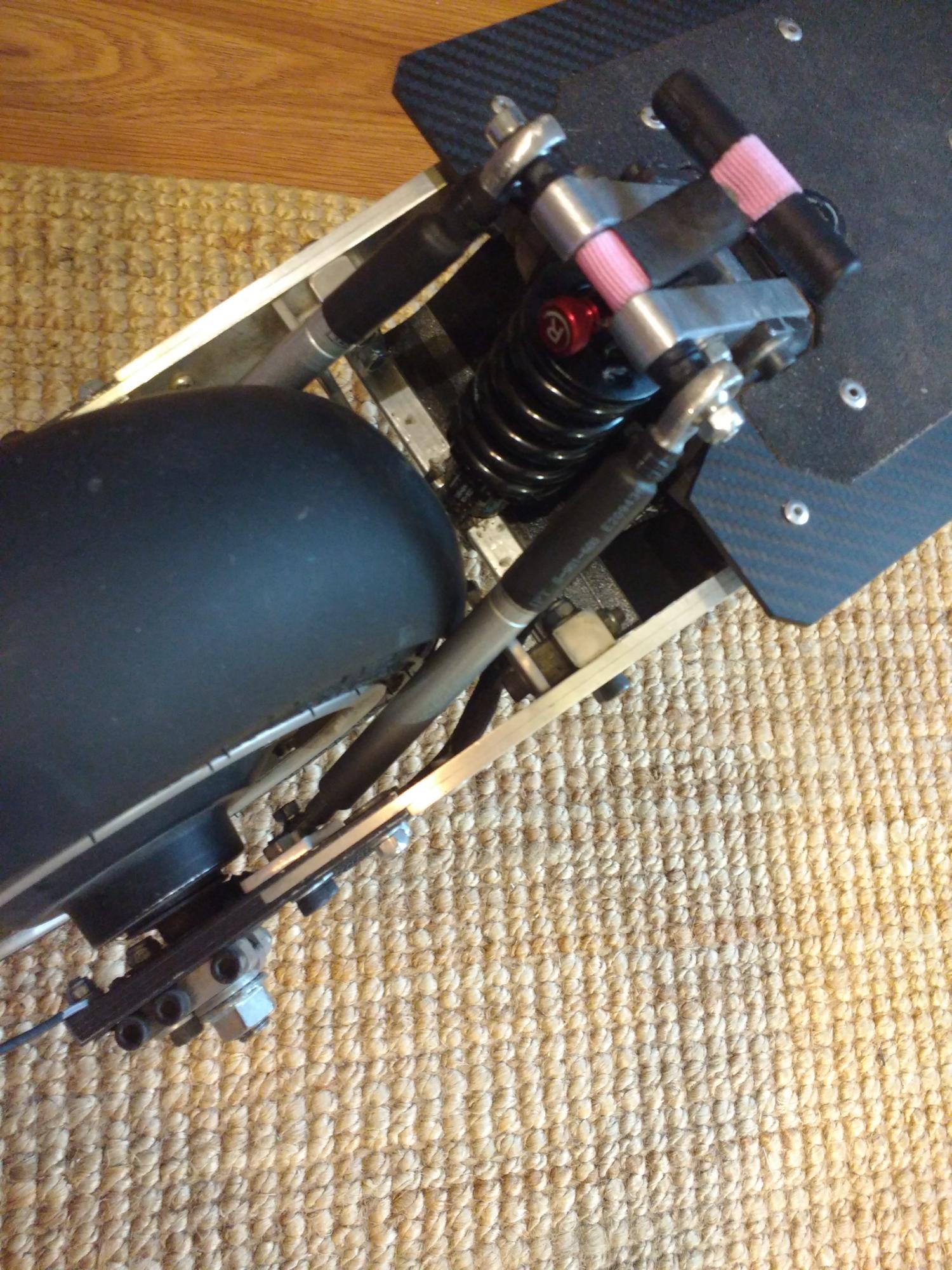

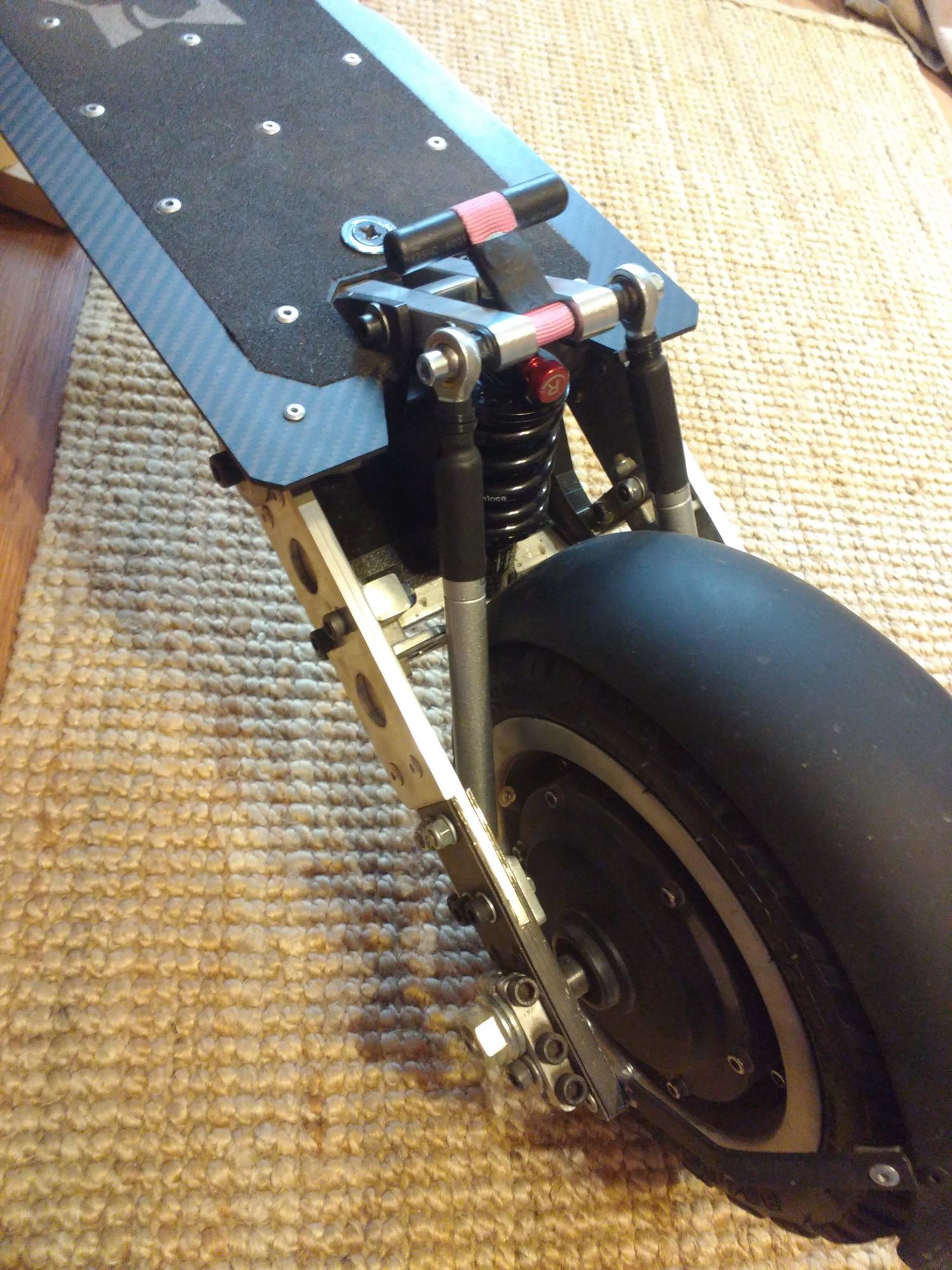

Пока по аморту добавить особо нечего регулировка отскока полностью закручена на максимальное сопротивление. Но мне по хорошему этого маловато. Возможно если их 2 то всё будет ок. Жесткость чуть подтянута гайкой.
_Os
#344
Ну а я получил на днях шаровые и таки поставил газлифты в параллель к пружине.
Попрыгал - вроде отскок стал мягче. Жаль проверить пока не могу. Не люблю кататься по мокрому.

Цитата: _Os от 09 Июнь 2021 в 16:52Но мне по хорошему этого маловато.
А что там насчет количества и вязкости масла? Может, если погуще залить, станет поплавнее? )
odo - 6650 км
_Os
Хм... А я даж не знаю как его поменять/проверить
ssilk
Цитата: _Os от 10 Июнь 2021 в 23:55А я даж не знаю как его поменять/проверить
Я тоже... Но быстрый поиск показал, что там с обратной стороны крутилки есть потайной шестигранный болт...) Может это и есть заливное место?
Мне вот тут подумалось... Если в любом положении крутилки и без пружины шток двигается в обе стороны одинаково, возможно там есть воздух... Не просто так же на DNM вытеснительные бачки стоят...
odo - 6650 км
_Os
Если я правильно понял что имелось в виду, то без пружины аморт легко сжимается и потом с трудом разжимается. В зависимости от крутилки разжимается с разной скоростью. Но рычаг 1/3 не дает той нагрузки на разжатие какой мне хотелось бы. Возможно имеет смысл погуглить что там делают с маслом (или может жиклёры какие настраивают)

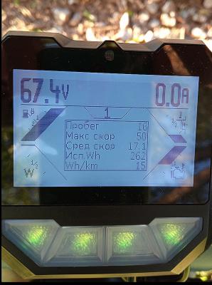

Выбрался за город. Итого:
Потребление на 70км/ч порядка 55А. На 50А смог разогнаться только до 68км/ч. Ветер оч сильно влияет. Уклон практически не влияет* уже на такой скорости. В шлеме всё свистит и кажется что пипец уже быстро  :-D.
Газлифты порадовали. Наконец я почувствовал эффект
Даж с перебором. Теперь если отскок аморта закрутить то уже не скачет, но становится каким-то совсем дубовым по ощущению. Распустил полностью амморт оставил только газлифты. Нормально. Можно так и катать. Что в общем означает что можно обойтись газлифтами и пневмой. Но менять назад уже не буду. Смысла не вижу. Если газлифтов хватит на сезон то и прекрасно. Стоят недорого. Будут расходниками.

Цитата: _Os от 13 Июнь 2021 в 00:36на 70км/ч порядка 55А
ничего себе, на 60кмч было около 30 у вас, а здесь сразу в два раза больше можно сказать, очень полезная информация, не знал что так резко ток увеличивается после 60-ти..
Хожу пешком.
_Os
Тут возможно особенности моей конструкции с одной стороны. Всёж 75км/ч это предел для моего конфига и это я думаю сказывается.
Ну и требуемая мощность растёт в кубической зависимости от скорости.
Ну в любом случае вот так у меня "показывают приборы". Плюс наверное еще не совсем корректное испытание - всёж разная трасса и ветер, но тут я думаю не будет принципиального различия +- 3-5А максимум.
Борян
на преодоление сопротивления воздуха очень сильно растет расход. там зависимость совсем не прямая а в квадрате или в кубе... что б 90 стоя ехать человеку средней комплеции без ветра надо около 7-9 киловатт...

ТощийДжо
Цитата: _Os от 13 Июнь 2021 в 00:36Если газлифтов хватит на сезон то и прекрасно.
Как газлифты ведут себя в эксплуатации? Они же не совсем корректно работают по сравнению с амортизатором?
_Os
Да отвинтил я их нафиг в пылу экспериментов да так пока и не поставил - катаю счас редко.
Их по-хорошему нужно с пневмой потестить, но мне лень всё пересобирать.
ТощийДжо
Понятно, думал с ними катаешься. хотел узнать не померли ли.
