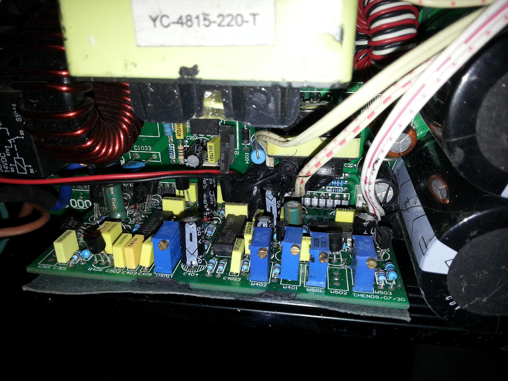

atlet
 всем :hello:
может кто имеет такой зарядник "48В лифера"  16*3.6 = 57.6 вольт
подскажите какой тут резюк отвечает за режим CC - ограничение тока ?
мне нужно что бы БМС подольше поработала над балансировкой ячеек.
Intelegent
Привет всем, помогите разобраться, маленькая пред история- работала работала зарядка, судя по регуляторам такая как на фото в первом посте и однажды я включил её без нагрузки и стал простреливать кондёр который на выходе, у меня как оказалось стоят две пары там по 470мкф\100в, короче поменял оба на нормальные цельные 1000мкф\100в, и после включения зарядное показывает 99-101 вольта, при регулировке напруги никак не реагирует, то есть резистор крутишь а напруга я так понимаю на всю выкачивает, как будто обратная связь пропала, только вот где она эта связь моя думалка не может определить :ah: может кто из гуру подскажет истинное направление пути для моих нелёгких поисков причины. :-D
Snaiper

sov8181
#86
Цитата: atlet от 19 Янв. 2015 в 23:34
всем :hello:
Вам нужно крутить не резистор режима СС, а резистор порога отключения по току в режиме CV, но не нужно путать этот резистор с резистором регулировки самого режима CV.
В Вашем случае определить нужный резистор по картинке не получится, так как резисторы просто пронумерованы сквозной нумерацией. Определить нужный можно было бы достаточно быстро, если бы из было 3, а не 5 как у Вас. Определяя нужный резистор, методом "тыка" Вы конечно найдёте нужный, но нет никакой уверенности в том, что резисторы которые вы крутили, Вы сможете вернуть в начальное положение.
Так же следует иметь в виду, что уменьшать ток отключения, нужно до величины при которой ЗУ гарантированно будет отключать заряд, а иначе процесс балансировки будет вечным!

Lexa T
Зарядка с 3 подстроечниками,
1-выставляется напряжение 58,4 вольта,
2- выставил ровно 4 Ампера  как и должно быть,
3-кручуверчу измерить хочу -немогу отследить показания, как щупы цеплять?

sov8181
Ну можно так до бесконечности крутить вертеть, если не писать в сообщении, что конкретно Вы хотите измерить и настроить)
