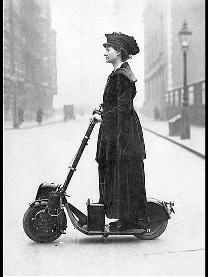

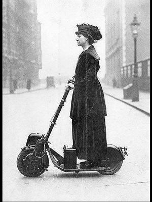

Ну смотрите.  Все давно придумано, Вы не один живете в горной местности. К тому же час стоять на наклоненной назад деке - это пытка.
Я не говорю, что самоделки - это плохо. Некоторые лучше промышленных самокатов своего класса, но самосбор чего угодно, не только самокатов делится на два вида - "барахло из говна и палок" и "пипец, как дорого, чего готовый не купил?" Купить готовое и затюнить всегда проще и дещевле, чем делать с нуля. Не бывает случаев, чтоб ни у одного промышленного вообще ничего никуда не годилось.

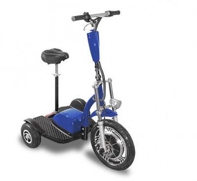

PS. Тетя и синий трехколесник - смогут они ехать непрерывно два часа в крутой подъем и набрать 2000м?

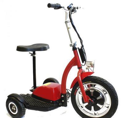

Не знаю к чему эта фотка заводского самоката, но про этот кусок Г могу рассказать много интересного :)
У этого самоката ЦТ находится над задними колесами. Чтоб на нем нормально стартовать, без шлифовки асфальта, надо ложиться на руль. Я с такого самоката навернулся на абсолютно горизонтальной дороге, на пеш. переходе, просто немного дернув руль вверх, чтоб переднее колесо заехало на маленький пешеходный бордюр. При этом я катался с ребенком 5 лет, стоял впереди  :facepalm: Выглядело это так: Дернул руль, лежу, наблюдаю небо со звездами. На груди лежит ребенок и офигевает от такого развития событий :)
Потом кЕтайцы поняли весь ужас своего детища и сделали сзади самоката колесико от опрокидывания (у меня он стоял), но это не помогает...
Имя этому Г - zappy500. ими завалены все прокаты южных городов России :)
Ни о каких горах речи не идет, говоря об этом самокате...
Вот тут виден кетайский колхоз - колесико от опрокидывания  ;-D

Вот потому, что имя ему не zappy500 (посмотрите хотя бы на вилку) Вы речь ведете про клон от клона или от форм-факторе, как таковом, а не о конкретном изделии.
Вот Zappy500
В прокаты в России поступают самокаты, выбранные с максимальной экономической целесообразностью. Такого типа скутеры бывают разные, от разных производителей и совершенно разные по параметрам. У того, что видел я, спереди мощный мотор DD, аккумулятор свинцовый, быстросменный,  и центр тяжести там, где надо. В горку он карабкался очень бодро, без опрокидываний.

Цитата: Jones от 03 Май 2019 в 12:43У того, что видел я, спереди мощный мотор DD, аккумулятор свинцовый, быстросменный,  и центр тяжести там, где надо. В горку он карабкался очень бодро, без опрокидываний.
Они все с  DD мотором спереди и свинцовыми аккумами. ЦТ у них может быть "где надо" только в случае езды стоя. Ехать сидя - ЦТ где не надо, просто посмотрите куда уходит штырь сидухи. Вот в той точке сосредоточено 90 кг. наездника, при весе самоката 30 кг...  :hello:

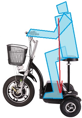

Для понимания, где ЦТ у таких самокатов при езде сидя :)

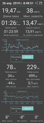

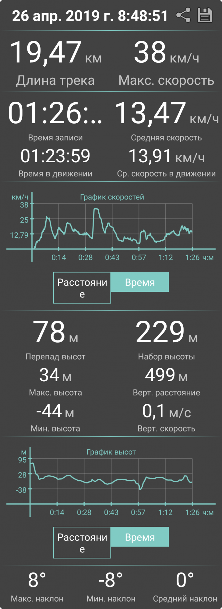

Для информации
На текущий момент, я езжу на слегка форсированном Kugoo S2 примерно в таком темпе
odo - 6650 км

Цитата: Dmitry__ от 03 Май 2019 в 13:35Для понимания, где ЦТ у таких самокатов при езде сидя
Там, где у ездока плечи.
Вы отклонились назад, самокат из под Вас уехал. Так будет почти с любым самокатом. Если самокат едет в гору, ездок наклонен вперед.
Dmitry__
Цитата: Jones от 03 Май 2019 в 14:07Там, где у ездока плечи.
У вас линия чуть ли не от локтя :)
Даже еси так, как на вашем рисунке - это очень плохой ЦТ.
Цитата: Jones от 03 Май 2019 в 14:07Если самокат едет в гору, ездок наклонен вперед.
Даже если ехать по горизонтальной поверхности, при динамичном старте, из-за перемещения ЦТ назад, поднимается переднее колесо и шлифует асфальт пробуксовкой. В гору этот самокат не поедет (если только стоя и ложиться на руль).  Про задние колеса я вообще молчу - 8 дюймов, система тележка.
У меня есть такой самокат, это просто игрушка для неторопливого перемещения по плоскачу.
Цитата: Jones от 03 Май 2019 в 14:07Вы отклонились назад, самокат из под Вас уехал. Так будет почти с любым самокатом.
Не верю :)
Добавлено 03 Май 2019 в 14:35
Какое назначение заднего ролика, по вашему мнению?  :hello:

Цитата: Dmitry__ от 03 Май 2019 в 14:43А так на самом деле
Руки, ноги, свинцовый аккумулятор, вся рама и мотор ничего не весят? Все перечисленное перед штырем, а за штырем только половина туловища, кторая ника кне может это уравновесить.. Я тоже катался на такой штуке.  При желании можно, наверно, опрокинуть. Но у меня желания не было.

Цитата: Jones от 03 Май 2019 в 15:11Руки, ноги, свинцовый аккумулятор, вся рама и мотор ничего не весят?
Весят, я отвечал, весь самокат весит 30 кг., наездник 90. ЦТ просто ужасен...
Передняя вилка с колесом весит 15кг. Тележка с аккумом под жопой - 15кг.
