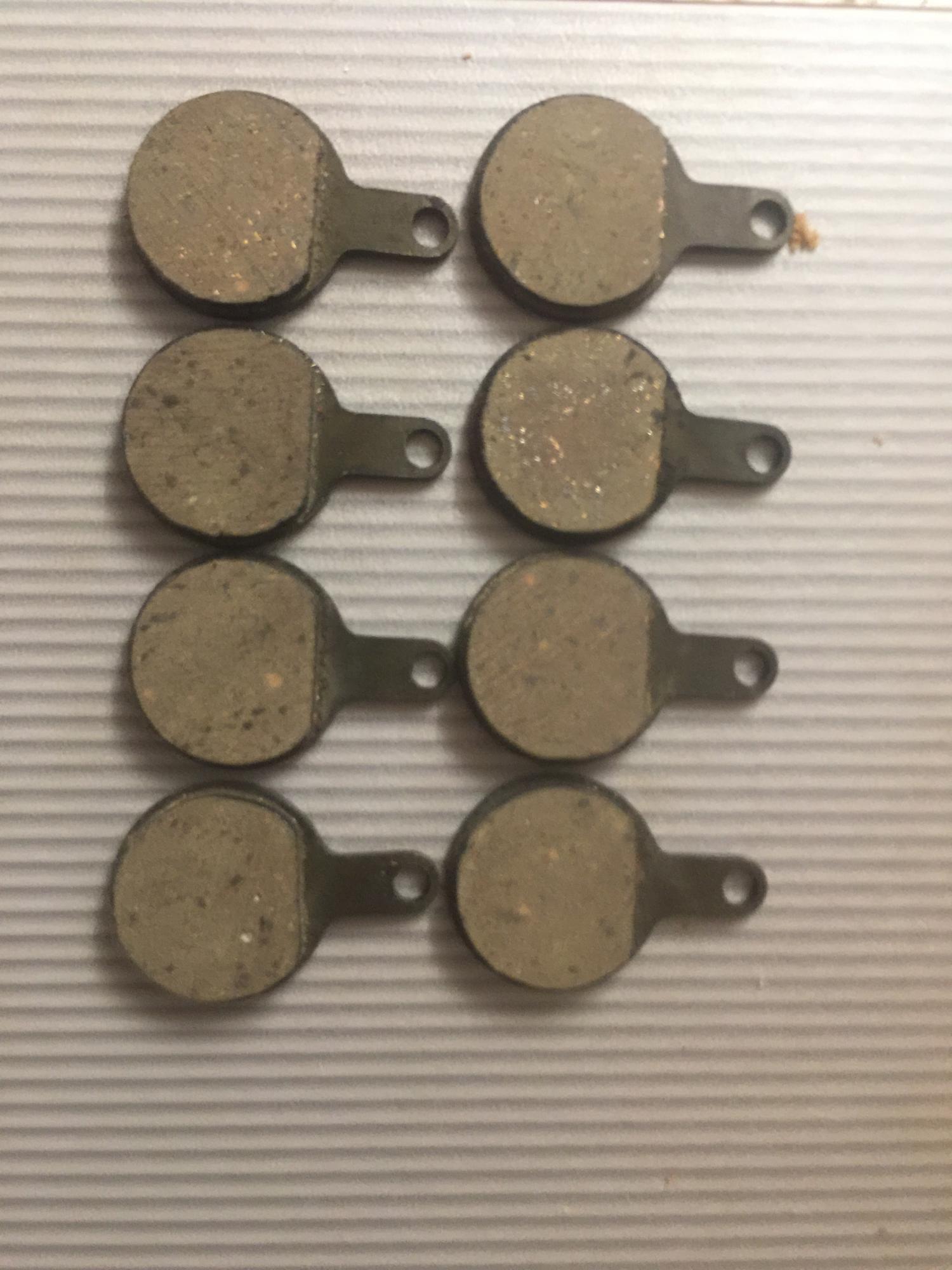

ОП, колодосы приехали. Картинке в магазе не соответствуют, но главное соответствуют размерам и форме (не считая ушка, на которое пофиг, длиннее не страшно, главное на месте)
И вроде написано органика, но по виду это не такой кизяк как на стоковых, и тех 18,5 что ща воткнуты. Гораздо более мелкая и вроде бы более плотная фракция.

колодки мне кстати пришли,аж 4 пары  :-) они 21.5мм но как оказалось не лезут в наши супорта совсем чуть чуть,получается у нас колодки 21мм а не 21.5 что ли?  :-D буду все обтачивать по кругу и будут как запасные
Fartesq
Эти вроде 22,5 у мня такие же ща в передке. Пришлось обтачивать вместе с ушком, иначе не лезли.
И можно сразу и часть накладки стачивать, иначе встретятся.
Кста поксипол показал себя неплохо - и фара держится ок, и шпилька в суппорте дала норм поджать тормоза. Надо новый трлсик ток купить, старый уже весь пожеваный и укороченый из-за многократых регулировок суппорта.
