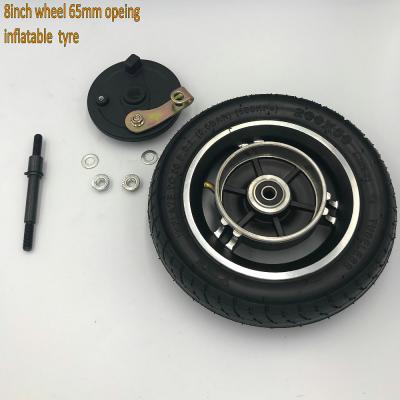

смотри что нашел,передние колеса с барабанным тормозом от 8ми до 10 дюймов,уже точно буду заказывать себе 8ми дюймовое с камерой на М2 и вот невольно закралась мысль может и на макспид барабан спереди поставить?  :-D все равно когда на улице грязь от дискового тормоза толку никакого а барабану что снег что ураган все пофигу :-)
Fartesq
#327
Этож какая грязь то, что диски в нее окунаются чтоле? Никогда проблем с торможением из-за грязи/воды небыло, не считая усирания заднего суппорта и повышенного жора колодок.
Барабан в принципе менее жффективный тормоз, так что убивать дисковый на переде я бы не стал. Со после днепров по моему ни один здравомыслящий инженер барабан на морду не ставил, максимум на жопу, там это не так критично.

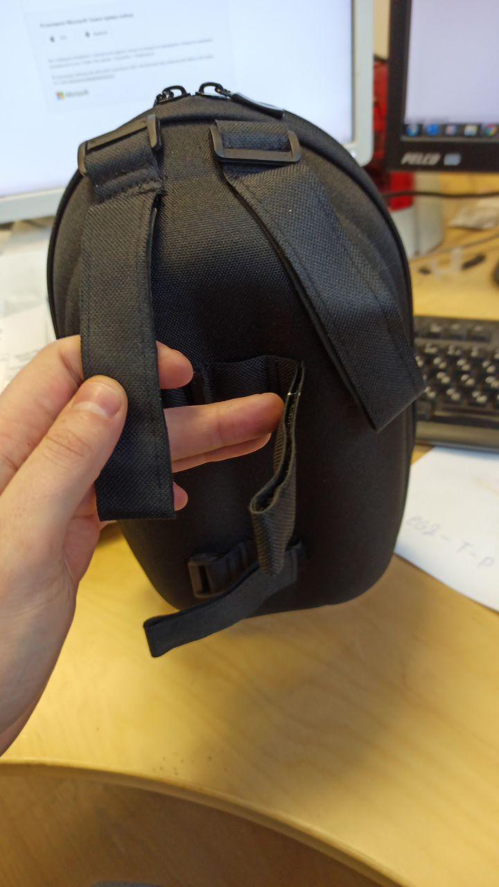

Fartesq
Затарил сумочку. Заявлена для сяоката, но и на макса повисла прекрасно. Вообще должна висеть наружу, но у меня там оптика, но и внутрь не мешает, о колени не стучит.
Сделана лучше чем хотелось бы - я хотел в нее колонку кинуть, ибо из-под седла рядом с трассой слышно хреново, но сумка заявлена как влагозащиещнная, и глушит колонку крепко, единственный варик юзать полураскрытой, а так может и молния гавкнуться, но попробуемс на практике.
