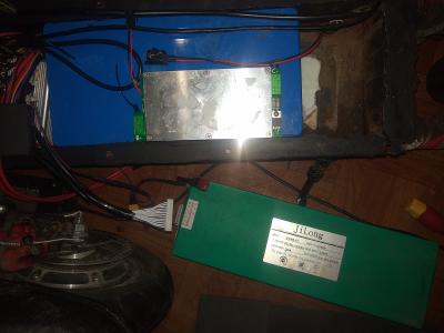

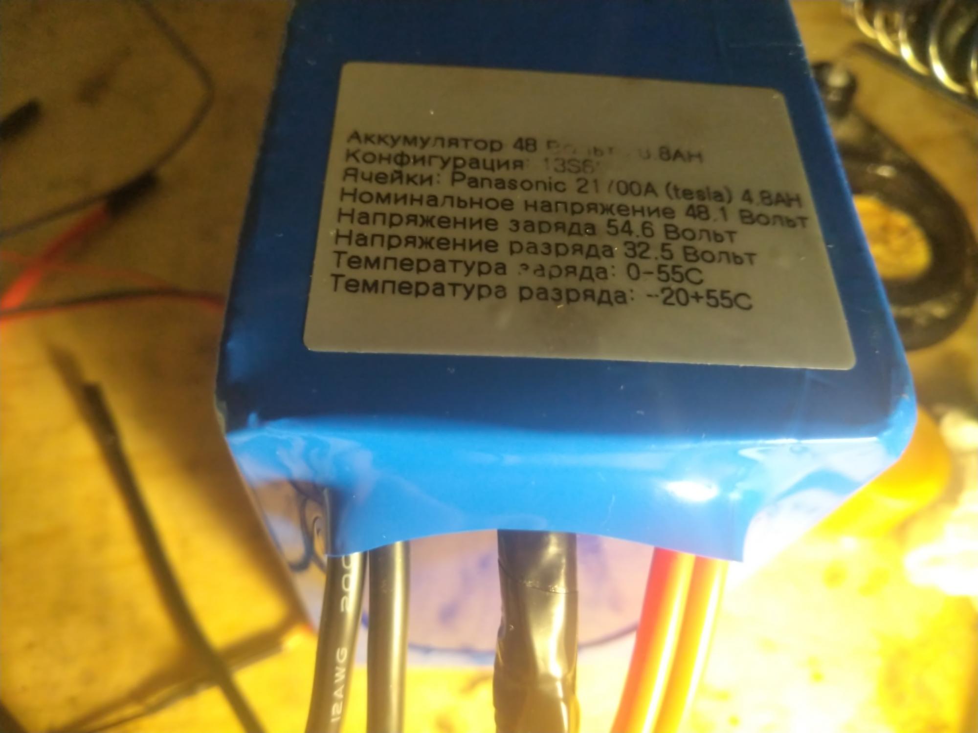

Пришла батарея из Архангельска. 28Ач, Теслобанки 21700, без БМС, но с четырьмя термодатчиками. Итоговая стоимость с доставкой до Москвы -- 21420 р.
Влезла тютелька в тютельку. Сзади упирается в гайки подножки, спереди остаётся место под контроллер. Но БМС на 100А уже не влезает). Ровно как и провода к мотору и заднему фонарю. Думаю теперь, двигать батарею назад (убирать подножку и переносить разъем зарядки, провода пустить снаружи рядом с тросиком тормоза) Или двигать батарею вперёд, а контроллер с БМС расположить сзади. Так сохраняется подножка, но ухудшается развесовка и вся электроника оказывается в наиболее мокрой зоне...

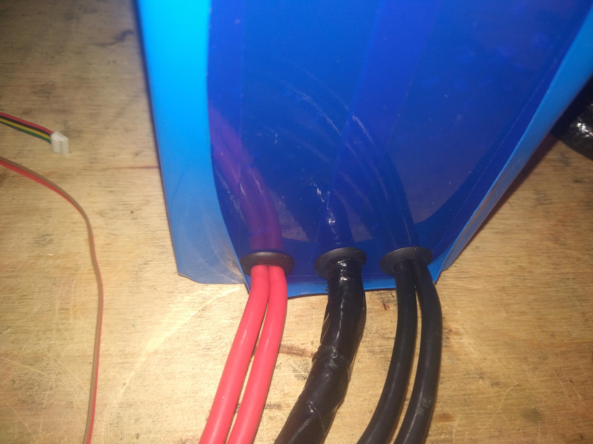

Кстати, обратите внимание на состоянии деки изнутри. И это при условии, что после покупки я буквально приклеил деку на автомобильный прокладочный герметик. Сейчас еле оторвал.

Цитата: volk0001 от 15 Июль 2020 в 21:34Но БМС на 100А уже не влезает)
не понял, батарею собрали без бмс? и для чего на макспид такая большая бмс на 100А, к тому же насколько вижу не смарт. Есть ведь даже смарт бмс компактные, 108*65мм, jbd которые, на 30А взять и достаточно..

Цитата: volk0001 от 15 Июль 2020 в 21:34обратите внимание на состоянии деки изнутри
а входы проводов загермечены были? откуда-то вода же попала..

[user]oleg888[/user], это Small Ant. 100-300А в зависимости от мосфетов, до 24s, естественно смарт. Она у меня без дела лежала, решил здесь использовать.
Что касается грязи -- судя по следам, пробивало между декой и крышкой в районе заднего крыла. При езде с седлом это, видимо, неизбежно. Ближайшие точки крепления крышки чуть ли не в метре от края, и естественно что крышка изгибается. Нужно будет добавить ещё пару точек крепления, чтобы нивелировать этот эффект.

Цитата: volk0001 от 16 Июль 2020 в 09:53Что касается грязи -- судя по следам, пробивало между декой и крышкой в районе заднего крыла.
Яхз про влияние седла, но совершенно точно тчо у мня с завода дека была согнута и сварена так, что продольные стенки гдето на миллиметр выше поперечных, соответственно да, с колеса все летело в щель. Просто положил по сопле герметика по торцам и дал высохнуть не закрывая крышкой - все, работает как уплотнительная резинка и с колеса ничо внутрь не залетает.
