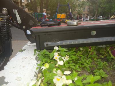

Спасибо, это уже видел. он там замеряет деки их только снаружи, но не снимает крышки. Хотелось бы все же оценить именно вместимость деки насколько хуже у 11ач чем 13ач. Длина снаружи на 6см всего меньше, что не особо страшно, но надо смотреть его внутряк.
Kugoo S3 52V - полный пневмопривод 10" 12 ач
Kugoo M4 Pro 2020 63V - скутер-самодел 20 ач
DiverRUS40
Завтра курьер должен привезти  11Амперный, если всё нормально будет, то выложу размер деки

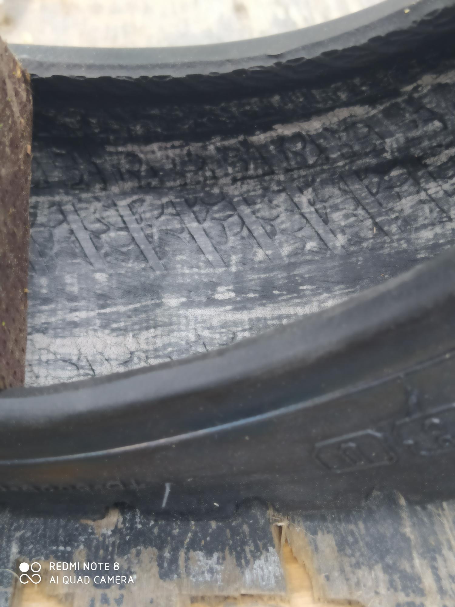

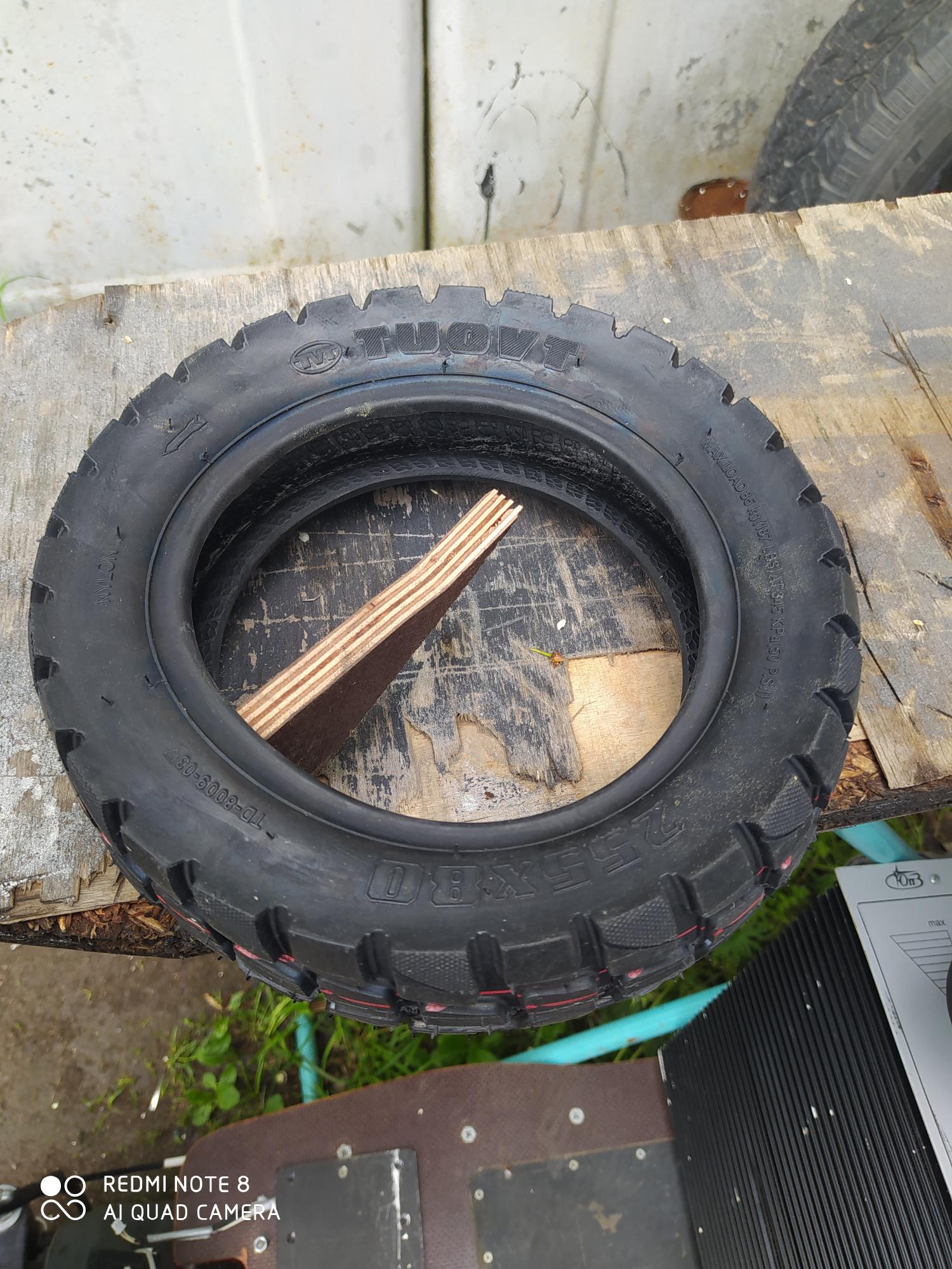

Цитата: Fartesq от 10 Июнь 2020 в 19:25ну на стоковой я прошел чтото далеко за 1000 без проколов, а потом прям посыпались. Самое вероятное износ и истончение/размягчение резины, тем более что все проколы только по заднему, а перед и изношен меньше (что, кста, удивляет, таки при торможении его должно жрать от души). Ну и как активирующий фактор - у меня тут ломали и перестилали 2/3 пути дом-работа, видимо накопали достаточно говна чтоб заднее пробить. Перед за счет меньшего износа и меньшей нагрузки в движении себя норм ощущает.
Насколько я понял, задняя покрышка теряется от прыжков на поребрики, как не крути, но в какой-то момент, она находится в воздухе, момент раскручивания мгновенный, приземление соответствует торможению.  Если ездить по ровному, то процесс износа не должен особо разница, но так не получается, сэкономить можно только переходя ножками данные препятствия. Сзади, у меня покрышка отходила 4500, и стала по сути без рисунка по центру, квадратная, сохранил на память, передок был живой, 50% примерно. За 1500 км, я его благополучно прибрал на переднем приводе, там картина еще интереснее, колесо в воздухе находится еще больше при прыжках.  Торможение передком, ну не на юз же мы тормозим, в отличии от задка, там бывает такое.
                По проколам, есть такое понятие, "передок подбрасывает, задок ловит", на авто такая же история, задок страдает больше, но изнашивается меньше, но там причины совсем иные, сход, развал, поворотная ось, и не куда от этого не деться, процесс естественный.
                  При ремонте дорог, про проколы, когда снимают асфольт, от этих зубьев, летит много мелкого мусора, в виде осколков, мелкая дрянь, которую сразу и не обнаружить, но нам хватает.  Специально останавливался на таком участке с магнитом, после третьего прокола, много налипло всякой металло-хрени, с участка 1,5*2,0метра, сменил маршрут, пока не смыли все.  При детальном осмотре старой покрыхи, обнаружил массу мелких порезов, и кусочки стекла, а вроде как и бутылки особо бить не стали, все больше в банках несут.
Вот и думай, на каких покрышках выгоднее ездить, на дубовых, или на тонких слипах, которые в любой момент, могут оказаться на нулях.   Мне кажется что ты на такси больше проездил, чем стоимость колеса в реале, плюс не запланированные хлопоты, монтаж, клейка, и прочий секс с наращиванием навыков мелкошиномантажника.  Еще пять- шесть проколов, и ты не станешь вскрывать деку, все будешь делать на коленке, главное удобно пристроится, я это способен сделать просто на газоне, удобнее на лавке без спинки.
              За одно покажу внутреннее состояние новых колес, был разговор про рубчики ранее, которые якобы жуют камеры, да они есть, есть и шагрень, не просто так придуманная.
Чепуха полнейшая, следим за давлением, и не чего подобно не произойдет... камеры от детских колясок, вопрос любителей дешевизны, пусть пользуются на здоровье, для парковых прокатов, самое то, для активной езды, противопоказано.

Цитата: sergo842 от 10 Июнь 2020 в 22:48Мне кажется что ты на такси больше проездил
Кажется, последний раз я на такси с самокатом ездил когда с дворцовой набережной с поребрика на с3 слетел. И там палюбак до дома я бы на кате не доехал, чисто выкатывал остатки акума ) С проколами - сигарету в зубы и пошел гулять )
На показаной покрышке откровенно квадратный профиль, соответственно в повороты заходить только бабушка-стайл, чужой бы такое одобрил, но я предпочитаю в повороты "с коленочкой" входить. Ну насколько позволяет кат, тот же с3 чиркал подножкой, макс - крышкой деки.
Цитата: sergo842 от 10 Июнь 2020 в 22:48сменил маршрут, пока не смыли все
Хорошо когда есть куда менять. У меня тут без альтернатив - до работы только через ремонт, или +30 км круголя по кад. Это уже точно не для самоката. Да и удлиннять маршрут в 4 раза так себе идея.
Цитата: sergo842 от 10 Июнь 2020 в 22:48плюс не запланированные хлопоты, монтаж, клейка, и прочий секс
Вот это да, не радует. Но ремонт закончился а резина придет новая. Вангую очередные 1000-1500 без проколов. Учитывая что 1000км на самокате экономит мне 7777,(7)р - замена одной покрышки ценой в ~1500р раз в 1000-1500км вполне себе в рамках окупаемости. Просто ща совпали отпуск, карантин (а соответственно дефицит бабла), ремонт дороги на работу и подход покрышки.
