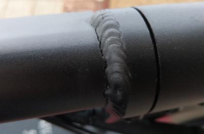

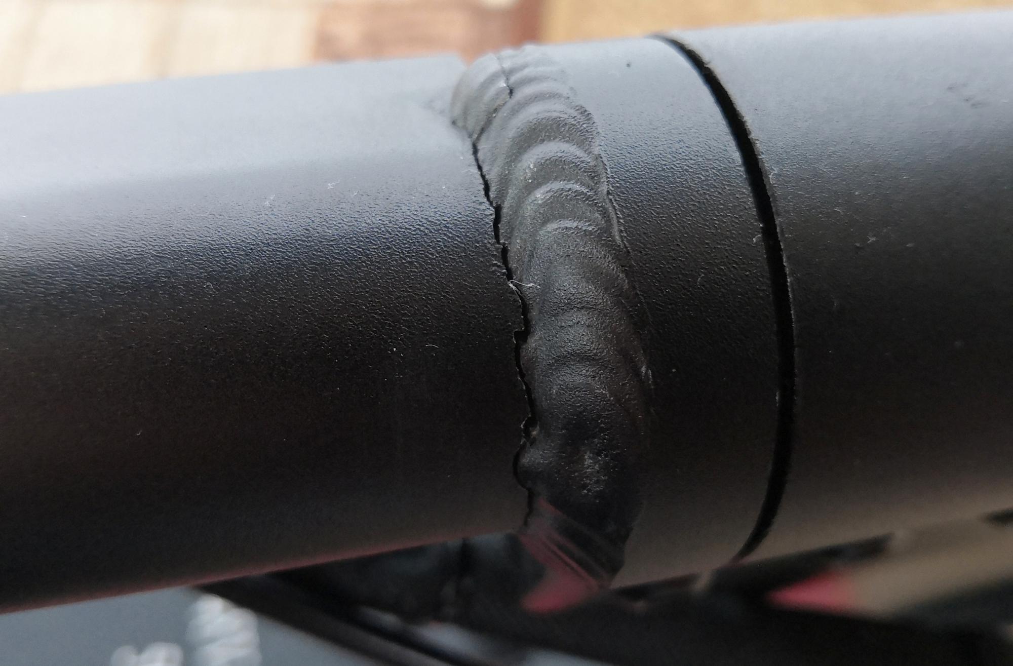

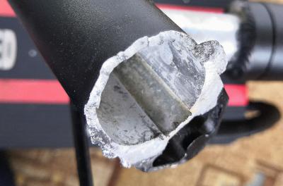

svarogbarg
Немного не дотянул до 150 км.  Сломалась рулевая стойка по сварочному шву.
Металл очень зернистый, похож на силумин, стеночки 2,7 мм
С аргоновой сваркой в городе проблема- придется засверливать отверстия и крепить болтами  :sorry:

svarogbarg
Цитата: zev от 06 Авг. 2019 в 22:29а при каких обстоятельствах это случилось? Надеюсь не на скорости 30 км в час?
Езжу только внутри своего микрорайона, по дворам, с бордюров не прыгаю. Все случилось абсолютно на ровном месте при повороте. После этого еще проехал пару километров до дома.
Сегодня показал деталь мастерам из автосервиса- поковыряли металл ножиком и сказали, что очень хрупкий и варить нет смысла. Буду сажать на болты.

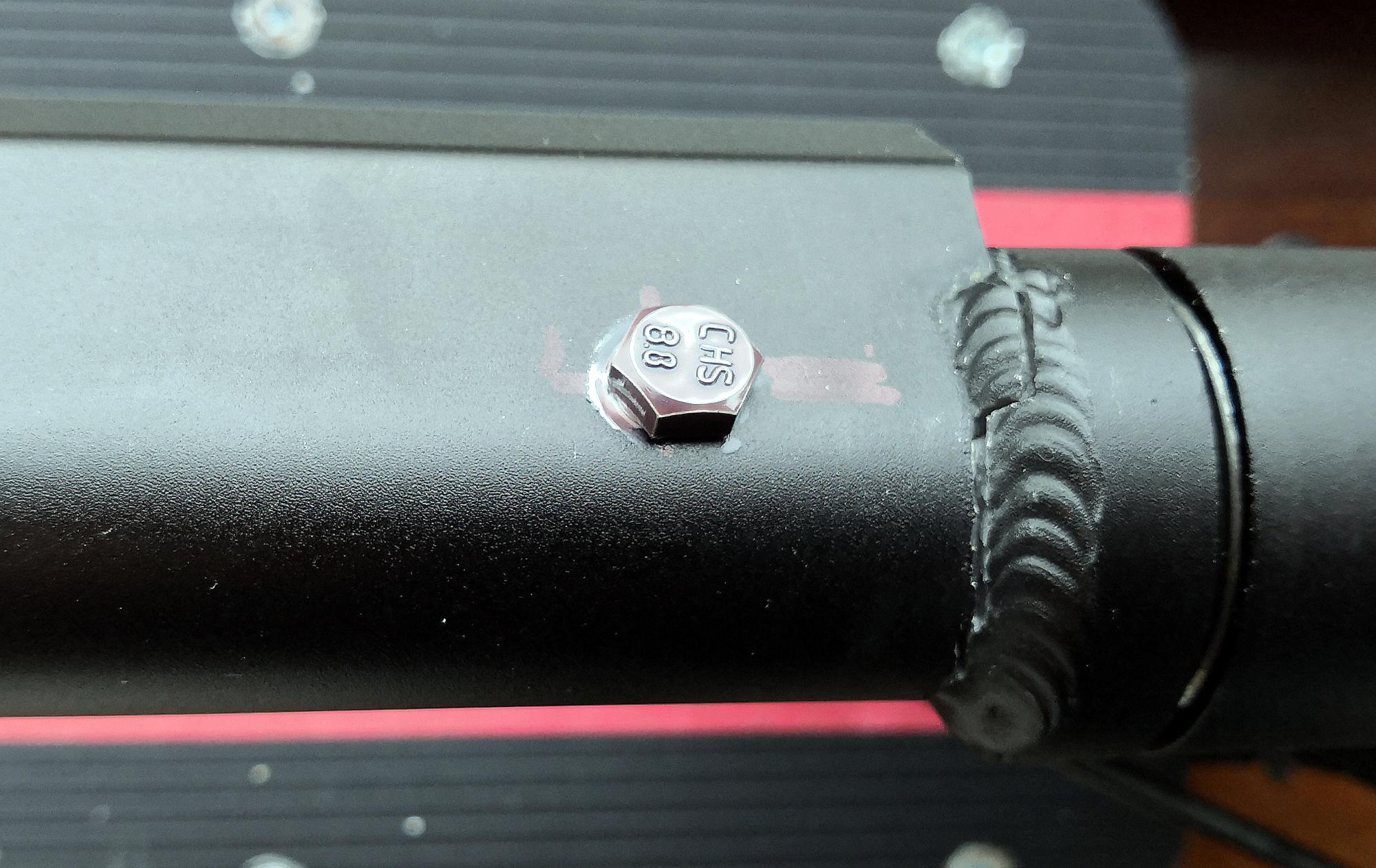

svarogbarg
Просверлил весь узел насквозь, нарезал резьбу  М6  и закрутил 2 болта. Держит лучше сварки.
Про металл: внутри стоит овальный шток на подшипнике с резьбой внутри- так вот, он (вроде сталь???) просверлился БЫСТРЕЕ, чем алюминиевая сломанная втулка (!!!)
Что это за сталь???
