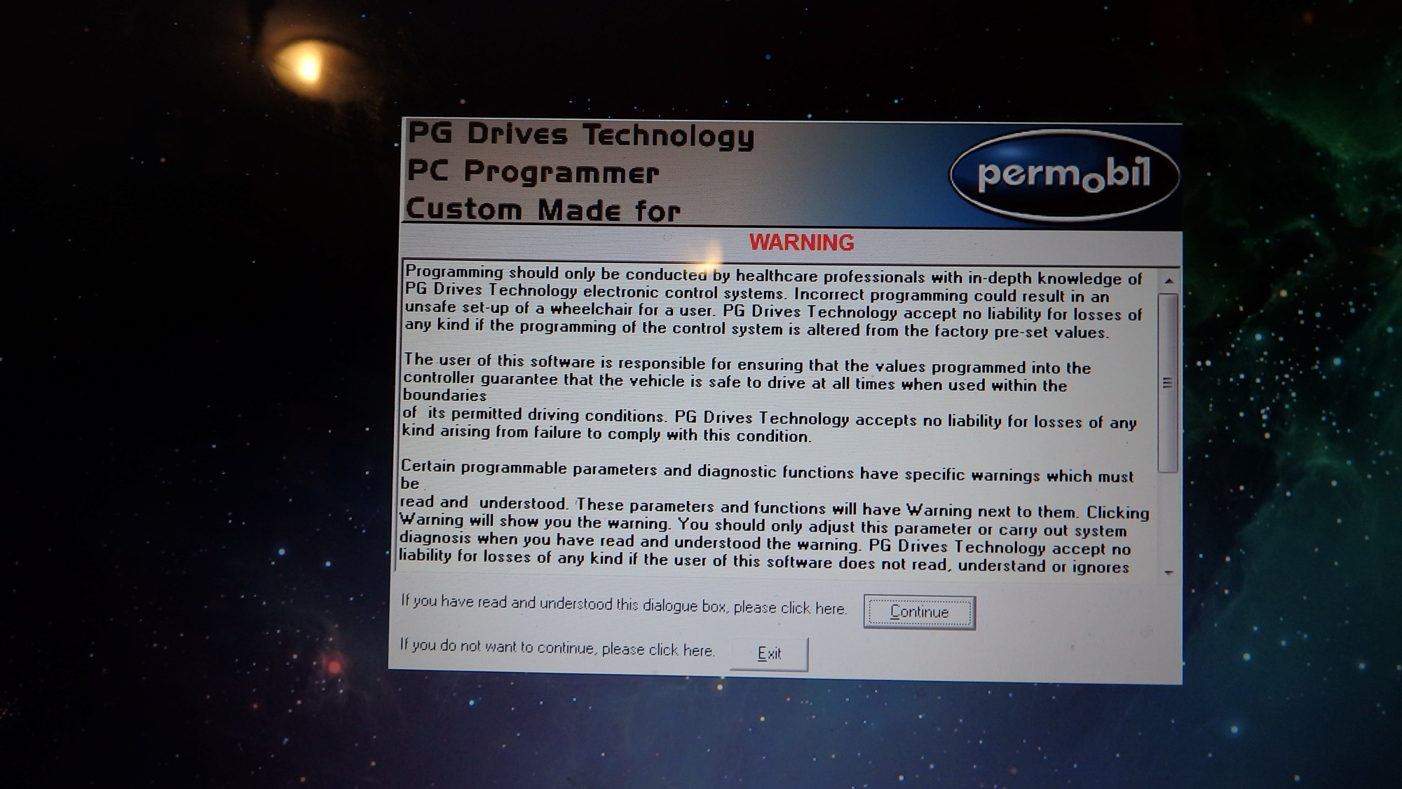

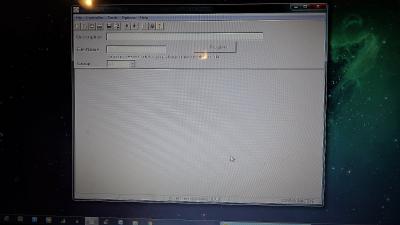

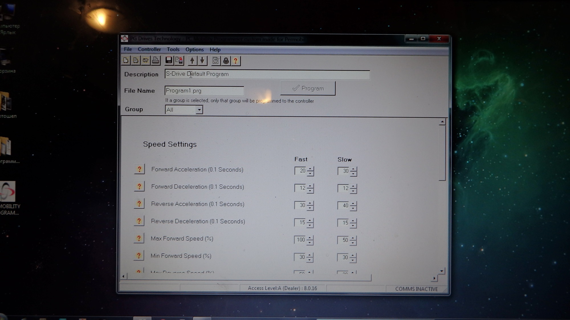

Кто-нибудь пытался перепрограммировать контроллер с помощью  pg drives technology-PC Mobility programmer? Для увеличения скорости. :bw:
El_
#1

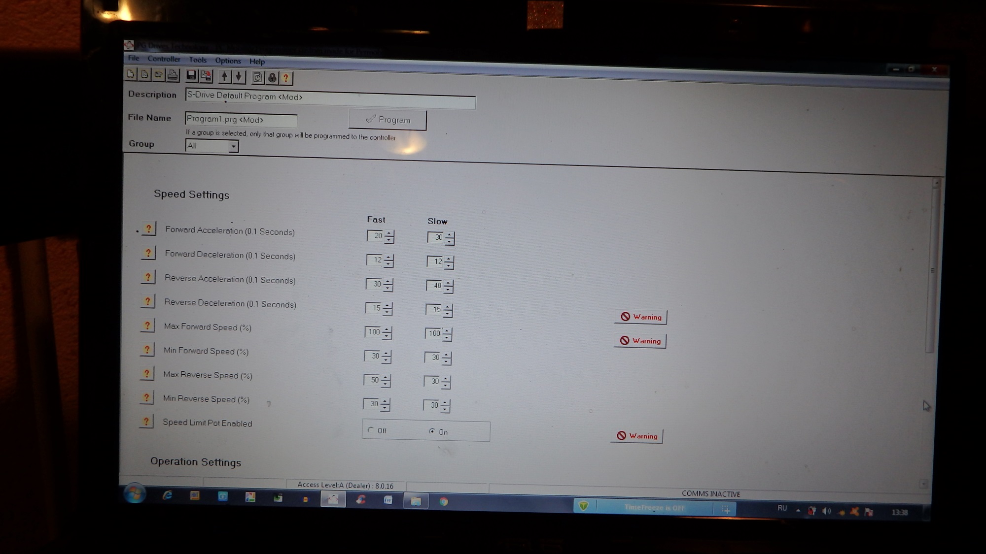

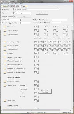

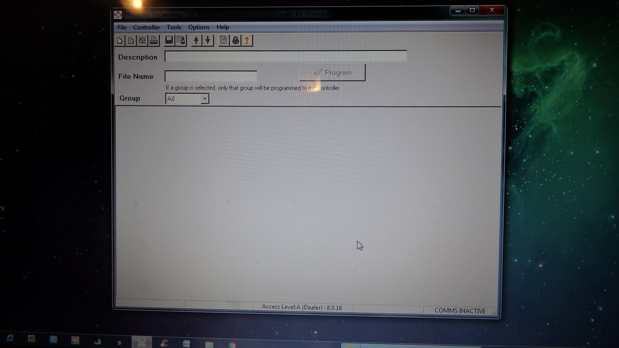

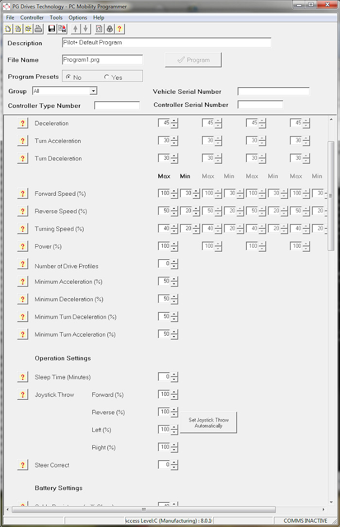

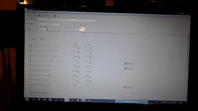

У вас на скриншоте  нет соединения . Когда  есть соединение   то внизу  атив .У вас  Неактив ......
Поэтому не отображается информация о самом контроллере . Серийный номер и т.д  . Так же  у вас  программа не с полными правами . С полными правами  программа  отображает все параметры и самое главное их можно изменить .И в низу  стоит буквы ОЕМ .
Чето  вы мутите коллега............ :neg:
Вот скрины сделал - все наглядно .
okolov
#2
Это скриншот из интернета у меня тоже программка походу без прав, вот я и хотел у кого ни будь попросить рабочую. Я с этими программами, не работал, просто увидел на другом форуме, и захотел сделать, только там, программой ни кто делиться не захотел. пока нашёл только эту версию.
Я просто пользователь, который пытается сделать программатор для своего скутера, а то покупать, ни каких возможностей нет. :bn:

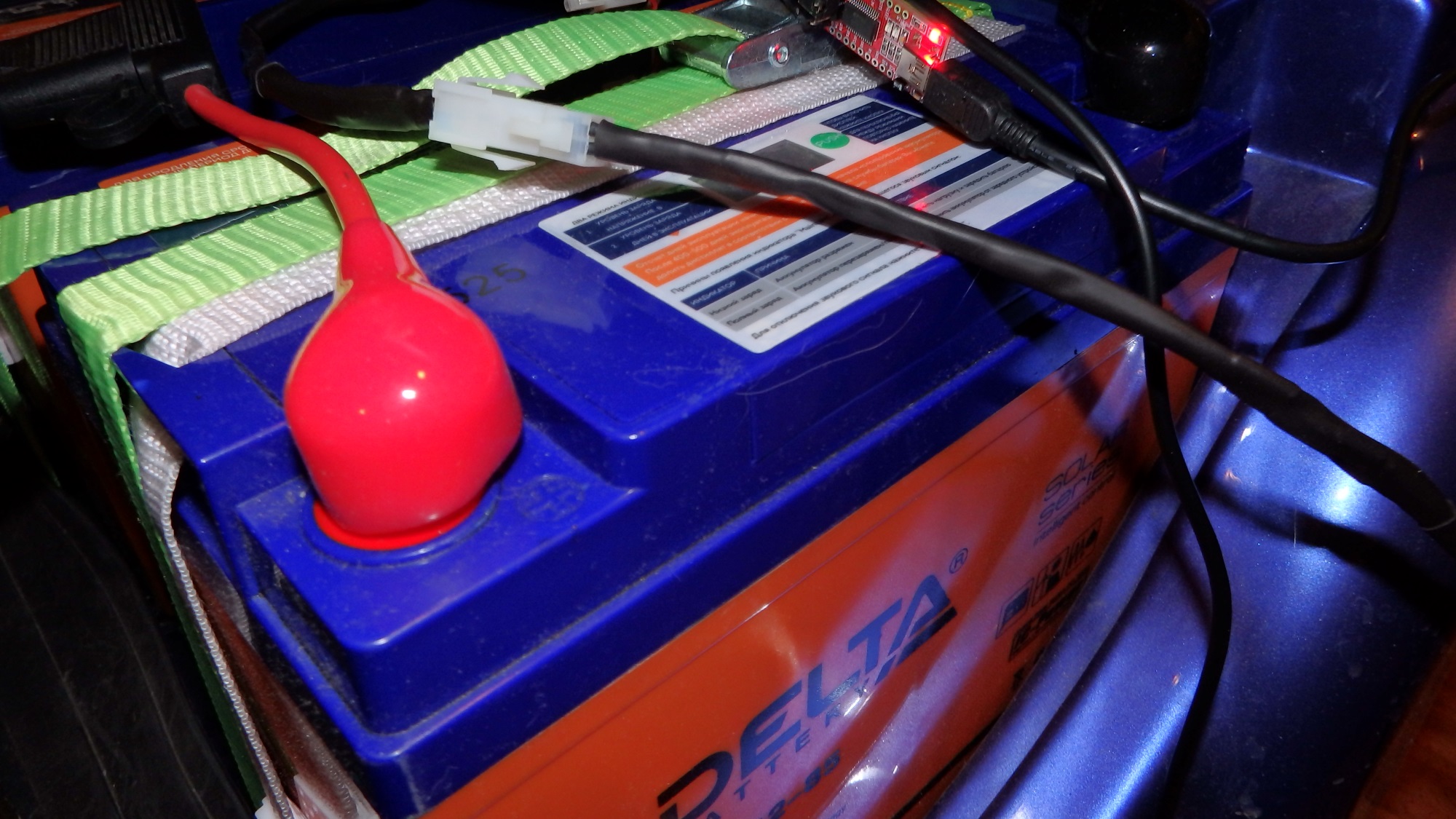

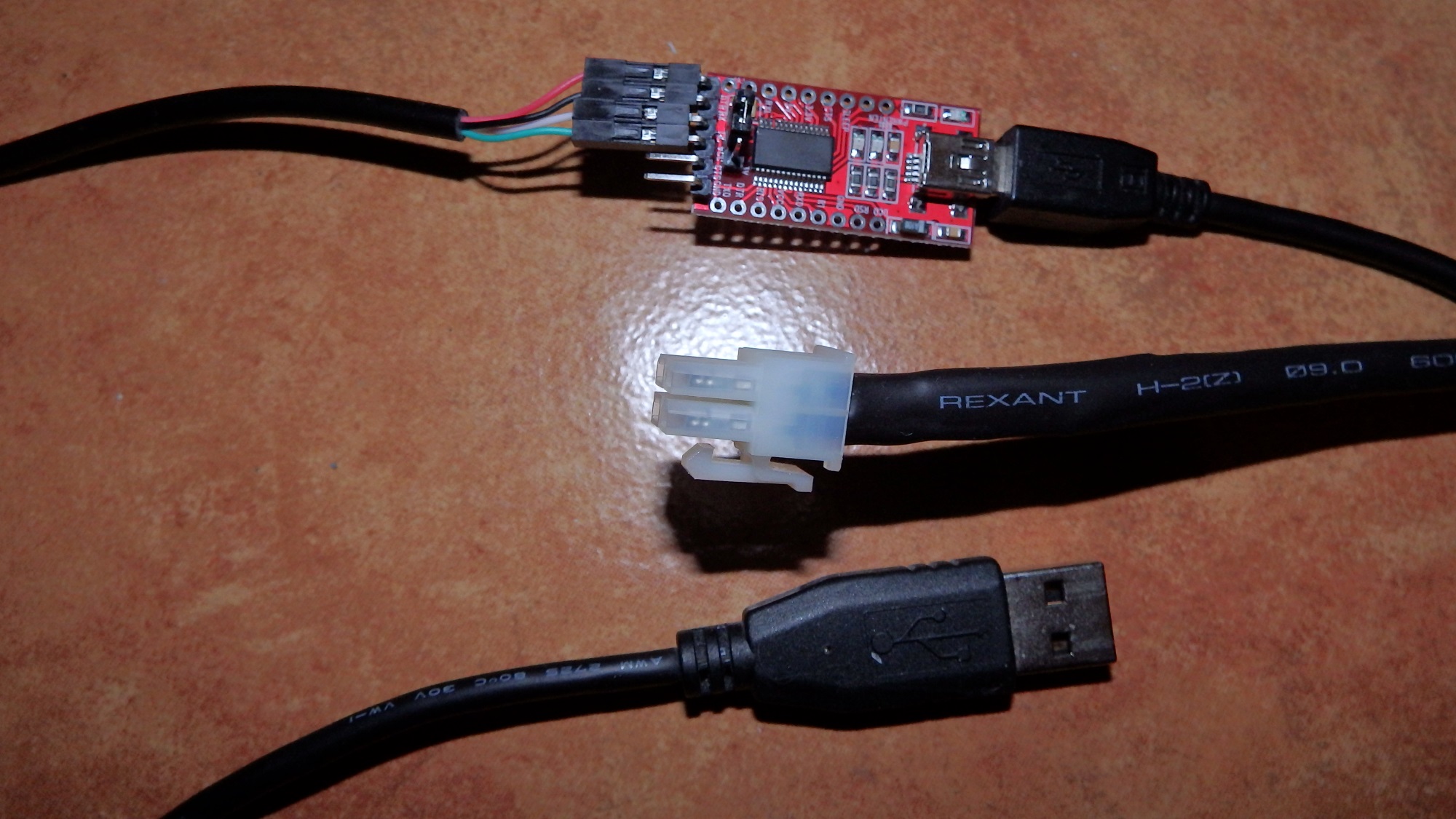

Вт мои попытки:

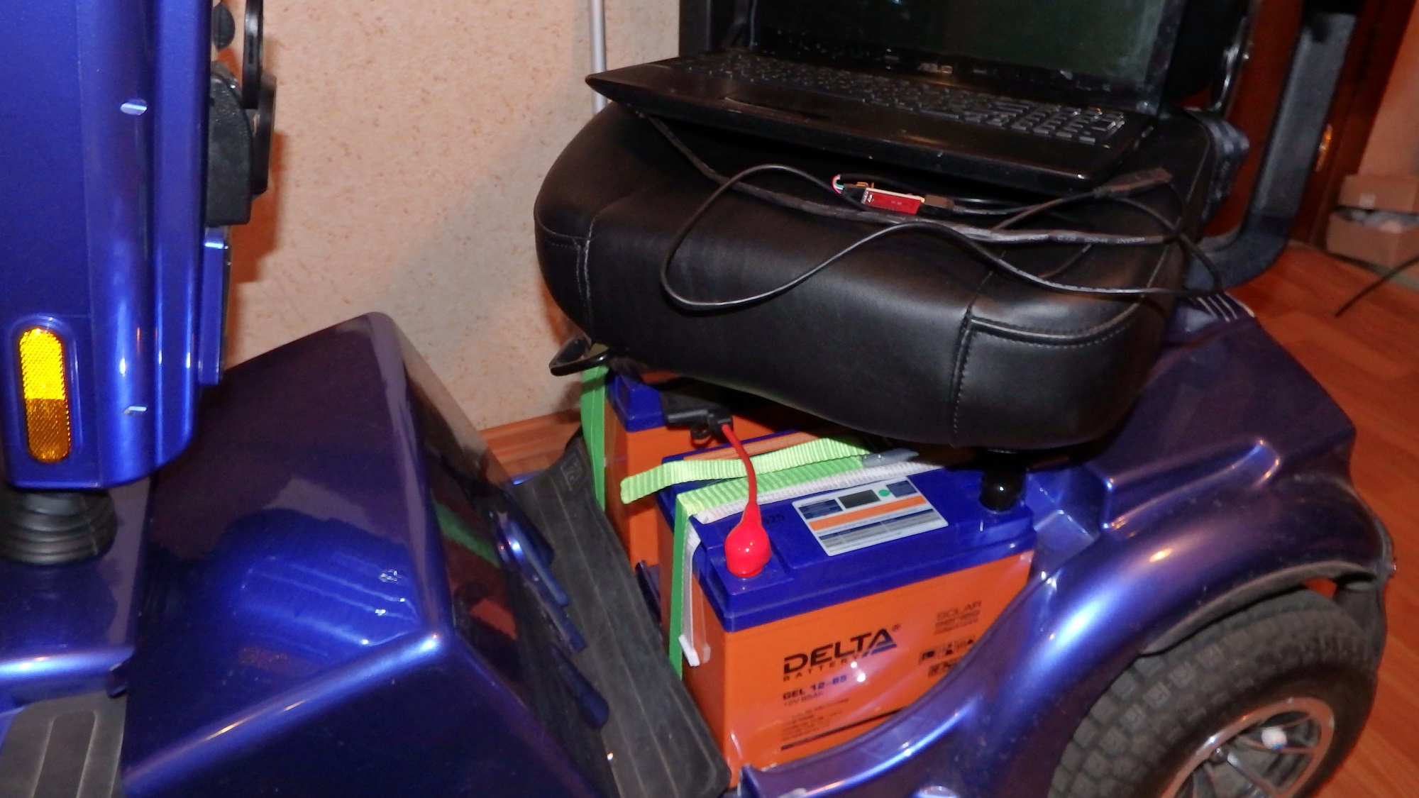

Я сделал провод, подключил его к контроллеру и  к USB ноута с 7 windows, 32 разрядным, драйвер для него поставил и тишина, из ваших пояснений, я понял, что программка не активирована.

Цитата: okolov от 04 Нояб. 2018 в 11:02Я сделал провод, подключил его к контроллеру и  к USB ноута с 7 windows
Что за провод у вас? Как подключали?

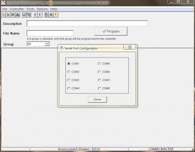

Цитата: okolov от 04 Нояб. 2018 в 11:02драйвер для него поставил и тишина, из ваших пояснений, я понял, что программка не активирована.
В режиме Dealer тоже должно работать, просто будет доступна лишь часть настроек. Вы уверены, что правильно указали com-порт в настройках, на котором действительно висит ваш адаптер?

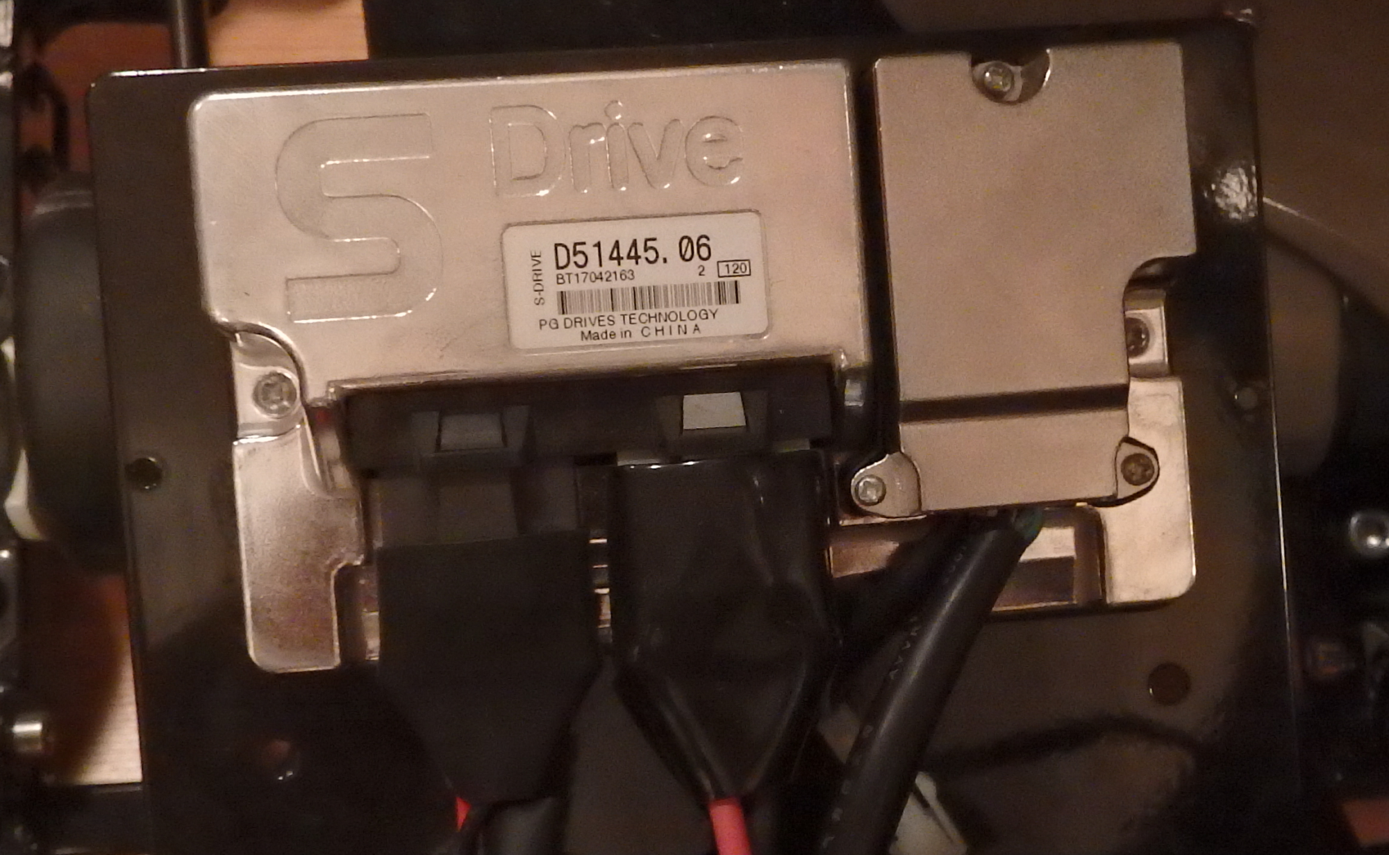

И напишите точную модель контроллера.
Кстати, вы написали, что делаете это для увеличения скорости - скорее всего у вас и так стоит 100%, какая сейчас скорость у вас?

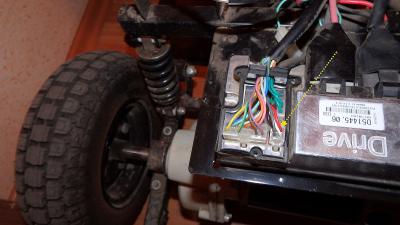

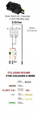

Самодельный, по схеме:
Подключал к контроллеру:
и в ноут, как я уже понял, с неактивной прогой.
okolov
Не уверен, я любитель, может подскажете? windows 7
Сейчас скорость 15 км/ч, но мне интересны будут все настройки.
Teodor
Цитата: okolov от 04 Нояб. 2018 в 14:21Не уверен, я любитель, может подскажете? windows 7
Зайдите в панель управления - "устройства и принтеры". Там должен быть ваш адаптер.
В настройках самой программы попробуйте изменить com-порт. Там их около 8 штук. Проверьте все.
okolov
#10
У меня провод на com.1, как его законектить с программой?
В программе, я что то не нашёл где они.
Наверно пропустил, :ку: завтра с утра, попробую ещё раз посмотреть
okolov
#11
Порт нашёл, сегодня днём попробую ещё раз, просто, я изучаю программку на ПК, а уж пробую на ноуте у скутера.

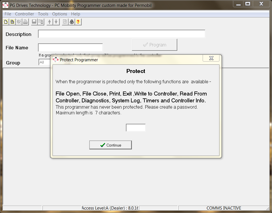

Teodor

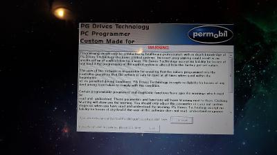

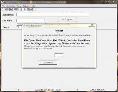

Цитата: okolov от 05 Нояб. 2018 в 10:50Но конечно хорошо бы, если вдруг у кого ни будь, был пароль.
А вы текст переводили? Программа вам сообщает ровно обратное и предлагает установить пароль, чтобы заблокировать некоторые функции. Почему вы решили, что она уже заблокирована?
Nikita_
 :facepalm:  нет у него соединения........это же видно на скриншотах.

Сейчас пошагово проверяю. Программа видит провод, сейчас прозваниваю его и проверяю подключения к плате. :look:
Teodor
Цитата: Nikita_ от 05 Нояб. 2018 в 15:24нет у него соединения........это же видно на скриншотах.
Это видно, но причины могут быть и в драйверах, и в программе, и в неправильно выбранном порте, и в неправильной коммутации адаптера. А может еще в чем-то. Нужно последовательно исключить все факторы.

Вроде всё проверил, провод несколько раз прозвонил, всё по схеме. :bn:
