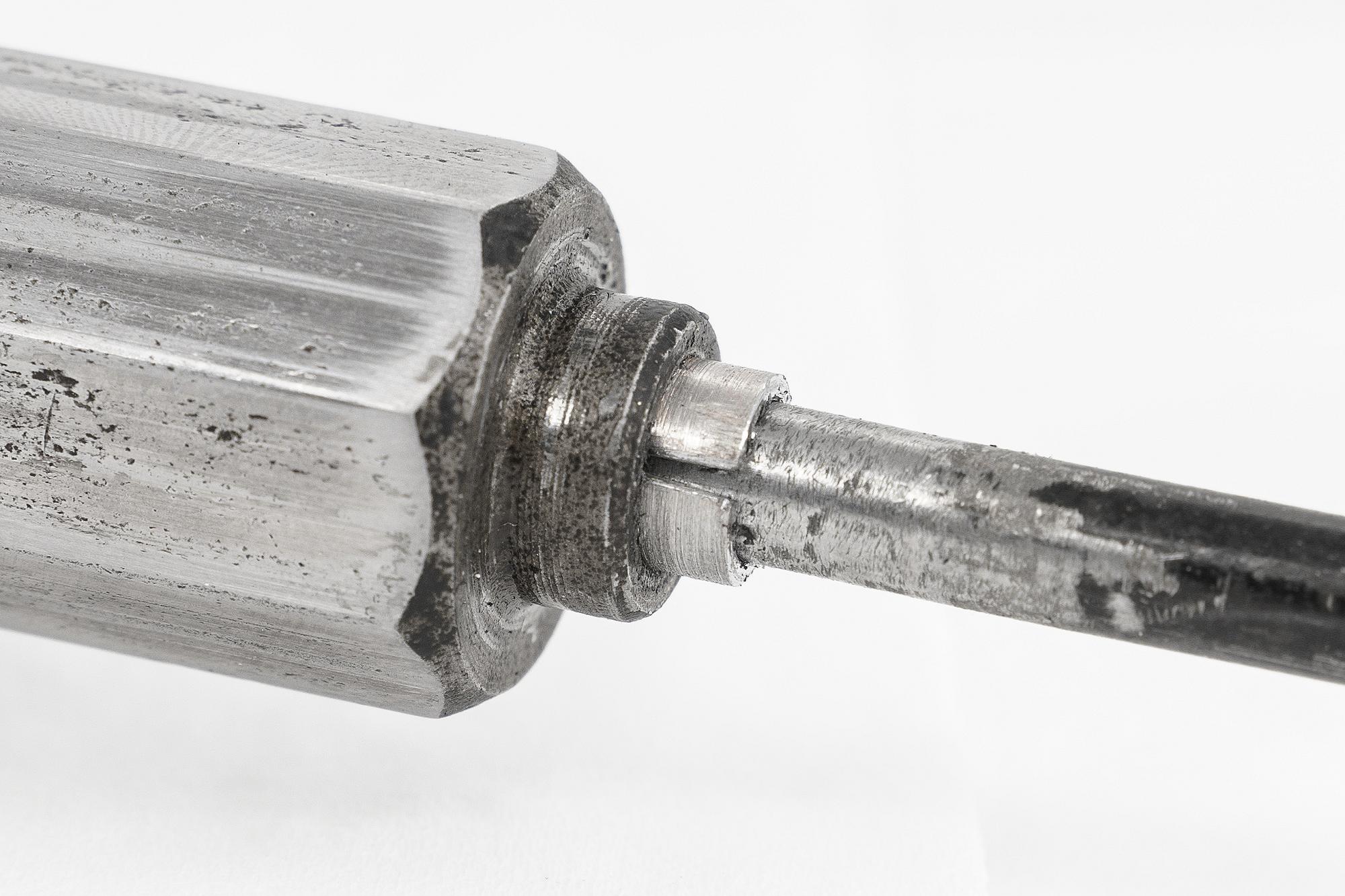

Всем привет. Стал запоздалым обладателем данного девайса, потрёпанного и со сгоревшей зарядкой, но с новым задним колесом и живым аккумом.
Передняя подвеска на кочках громко стучала и скрипела. Разобрал всю вилку и обнаружил, что конструкция отличается от общеизвестной. Болт диаметром не 6, а 8 мм, и установлен он шляпкой вверх. Вкручен в резьбу, нарезанную в отверстии на конце восьмигранного штока вилки. Удивило полное отсутствие каких-либо резиновых отбойников и прокладок. При отбое подвески шляпка болта бьётся прямо о вваренную в стакан шайбу.
Нарыл в гараже резиновую втулку диаметрами 8х20 мм и толщиной 5 мм. Под шляпку болта - шайбу, под шайбу - резинку. Также нашёл резиновый бублик 20х50 мм от задней подвески моего старого Пассата ;-D , который плотненько сел на восьмигранный шток вилки. Таким образом, в конструкции появились отбойники, благодаря которым при полном сжатии и растяжении подвески не будет ударов металла о металл.
Пластиковая втулка оказалась без признаков износа, но почти сухая, поэтому вытер остатки старой смазки и обильно заложил новую, а также смазал пружину, чтобы не скрипела. Из-за добавления отбойника пыльник пришлось укоротить на 1 сегмент. Также были протянуты все болты на всём самокате и проинспектирована проводка. Между крышкой и декой обнаружилась щель 1-2 мм, а из деки высыпалась столовая ложка мусора и пыли. Проложил между крышкой и декой полоску, вырезанную из автомобильной камеры, чтобы пыль не летела внутрь.
После доработки подвески самокат едет мягко и бесшумно :wow:

Цитата: eremite от 17 Апр. 2022 в 23:07Разобрал всю вилку и обнаружил, что конструкция отличается от общеизвестной. Болт диаметром не 6, а 8 мм, и установлен он шляпкой вверх. Вкручен в резьбу, нарезанную в отверстии на конце восьмигранного штока вилки.
Этот конструктив лучше и удобнее в плане обслуживания, чем общеизвестный. Но там действительно не ставят резиновые проставки, а пластик не сжимаем и стучит.
У меня сделано даже больше - в верхней части стоит пружина(от клапана мотоцикла), что не дает никаких отбойных реакций никогда.

Да, батарейка однозначно просится на увеличение.
Пружина сверху - отличное решение, надо будет тоже поставить, но для этого нужно будет заменить болт на более длинный, родной слишком короткий и с пружиной даже не достанет до штока.
Я шпильку поставил. Так проще было. Болтяру сложно найти, а метровые шпильки продаются и на рынках и в Леруа и им подобным.

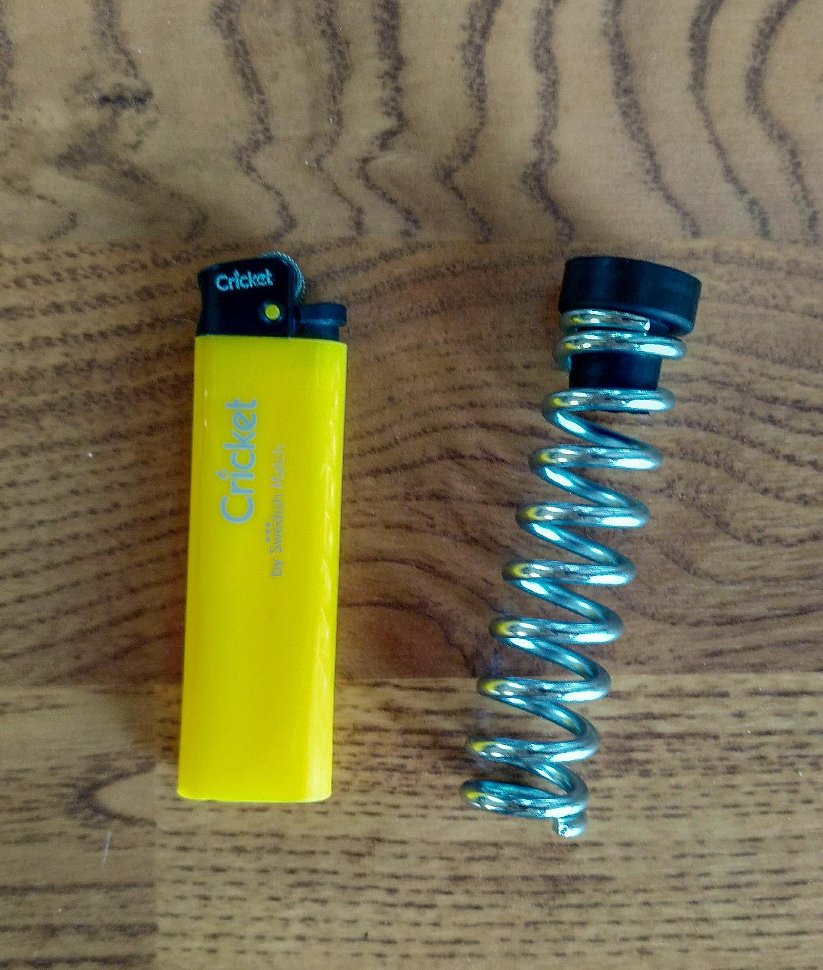

У меня в вилке болт снизу вставлен. Сверху гайки. Мне нравится такая конструкция тем что есть возможность регулировки. Но в борьбе за ташину пришлось поработать над конструкцией.  В той вилке что сейчас, отверстие несколько больше чем болт. И почему-то имеет конусность. С помощью дремеля и шуроповерта выточил стальную втулочку. У неё внешняя конусность. Запрессовал её в отверстие чтоб прочно зафиксировать болт. Для надежности втулку застопорил обмоткой капроновой нитью, обмазанной эпоксидным составом.
А внутрь 8-гранного штока залил силиконовый компаунд. Просто чтоб не скапливалась влага и грязь. При необходимости можно всё это разобрать.
В верхнем конце пружины резиновый отбойник от e-twow, смягчает удар и убирает звук при пробое аморта.
в верхней части болта отбойник смягчающий отскок аморта.
Отрезок армированного газового шланга. Он довольно мягкий - пальцами можно продольно сжать на несколько миллиметров. Над ним диск из более жесткого полиуретана. Он как поршень ходит в 8-гранной трубе, касается стенок. Это чтоб верхний конец болта не вибрировал и не звучал. В диске втулка с резьбой из мебельной гайки. Сверху всё это контрится обычной гайкой м6
