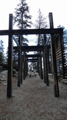

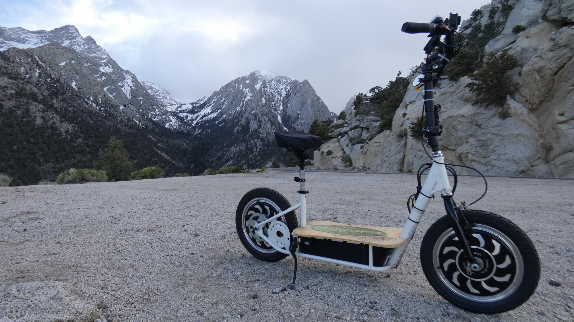

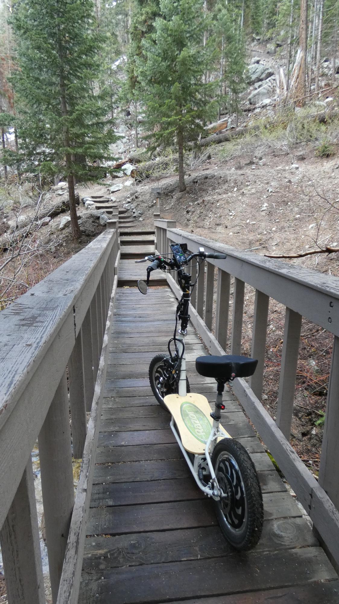

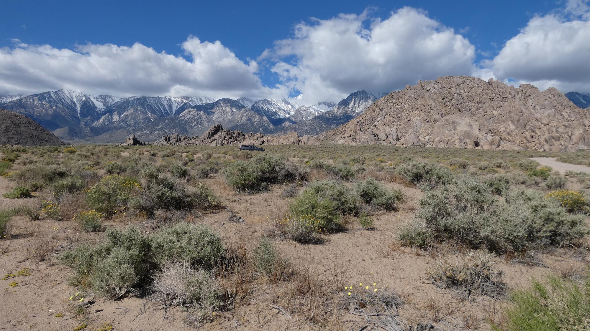

Сегодня утром, продрав глазки, я обнаружил себя вот в таком месте:
"Ух ты-ы-ы-ы-ы... ЗЕ ГОРЫ!!!" - воскликнул Чайнег.
"У тебя пара минут на кофе. Шнеллер, шнеллер!" - голосом вора в законе дал ЦУ Лошара.
"Я волль, май босс!" - щелкнул каблуками Чайнег. (А что еще делать, там 3 киловатта и эквивалент килограмма ТНТ!)
Оказалось, я нахожусь около первого маршрута в туду-листе в ОП - это дорога к трейлхеду Whitney Portal, начало эпического хайка на Mount Whitney - самую высокую гору в 48 континентальных штатах, выше горы есть только на Аляске. (я забрался на эту гору пару лет назад - мля, это было нечто, вышел в 4 утра, вернулся в полночь, около 40км оттопано, с более 2км набора высоты, и горняшкой)
Но для начала я решил прошмыгнуть туда на машине, т.к. накануне там шел снег, и хотелось посмотреть состояние дороги, да и температуру - как одеваться-то?

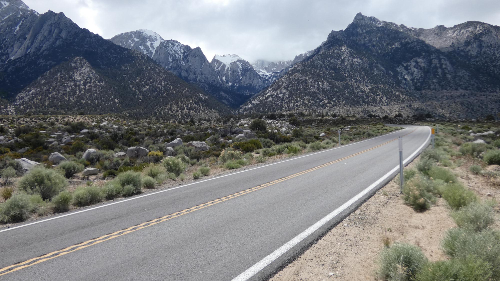

Дорога наверх - виден серпантин дороги на склоне:
Приближаюсь. Видны мощные скалы-колонны Маунт Витни, закрытые сверху облаками:
Наверху было пасмурно и прохладно, я быстро прошмыгнулся по водопадикам, и назад - нужно брать Витни на Лошаре!

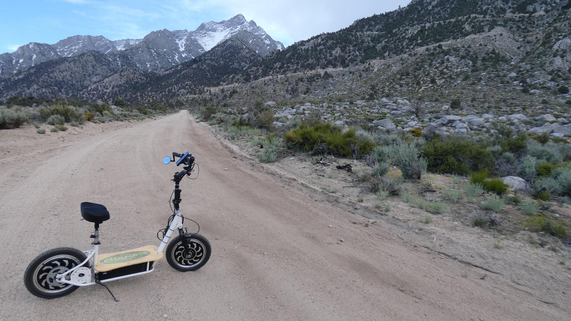

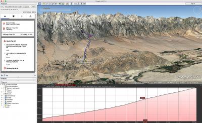

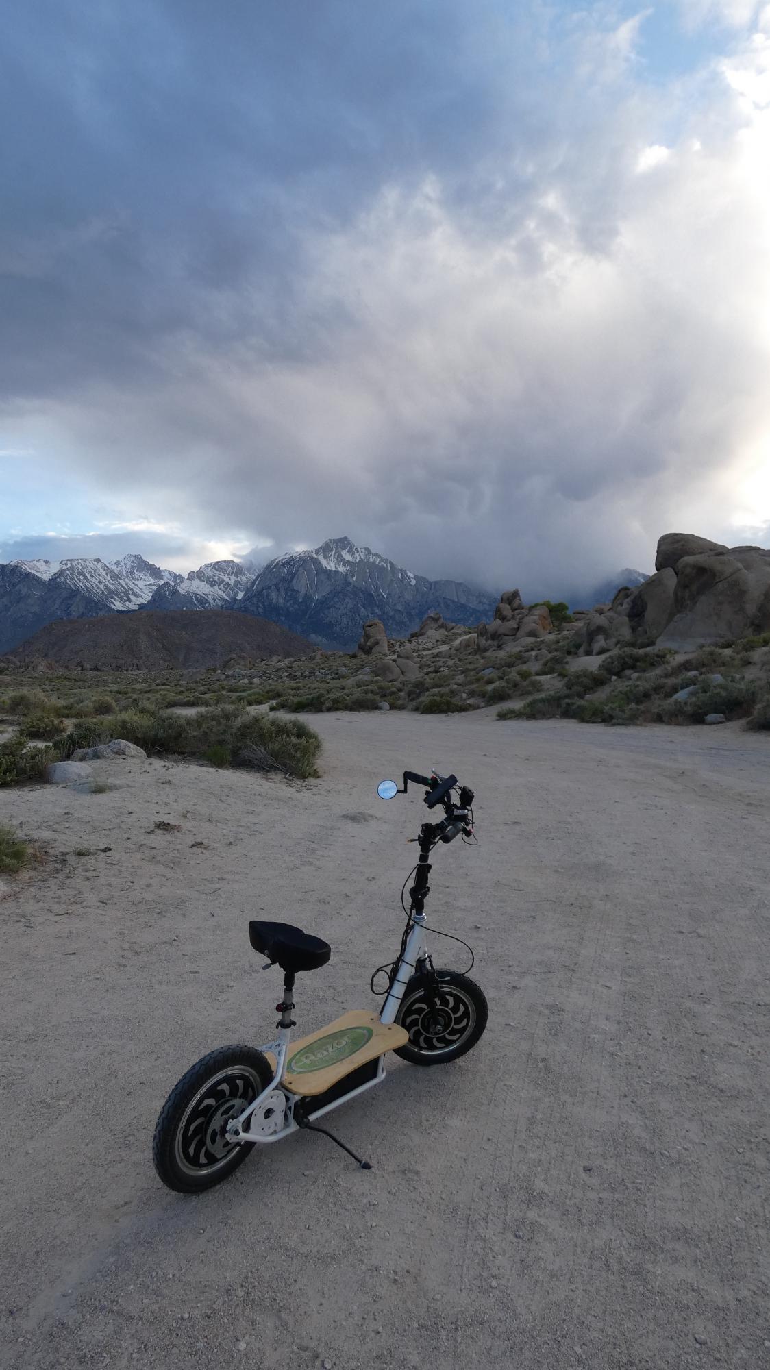

Решил начать с места под названием Movie Flats (Alabama Hills), с дороги Movie Road - здесь снималась куча фильмов, включая Стар Трек. Это уменьшало набор высоты и дистанцию, но по-прежнему удовлетворяло критериям маршрута класса "Зе Гора", вот точные параметры:

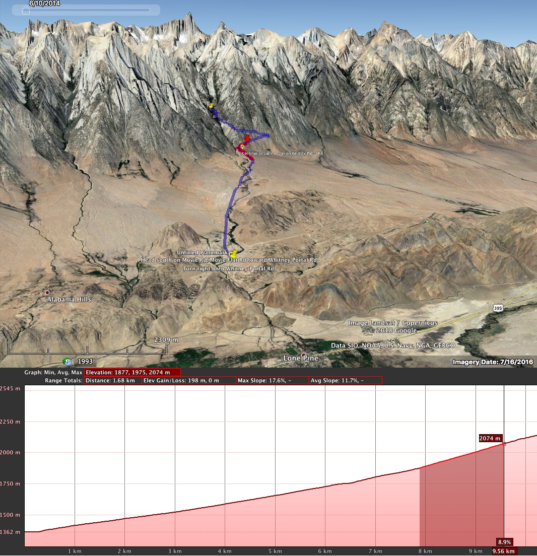

Зе Горный маршрут - from Movie Road, Lone Pine, CA to Whitney Portal, CA
Перепад высот: 1183м
Общий набор высоты: 1188м
Длина: 14.7км
Средний уклон: 8.1%
from:36.5956012169, -118.108759199 to:36.5868957774, -118.239953135
На серпантине есть участки с набором 200м за 1.7км - средний уклон почти 12%:
"Мне - туда!"

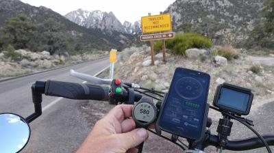

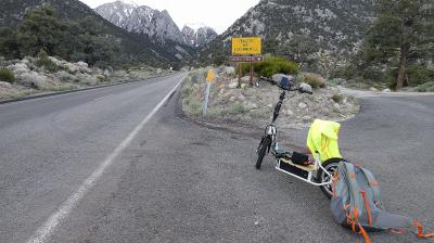

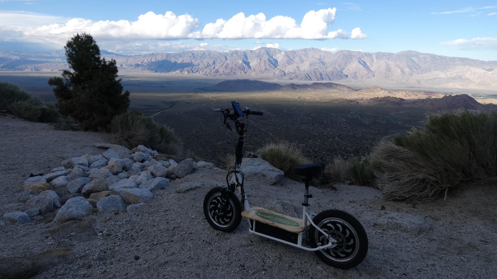

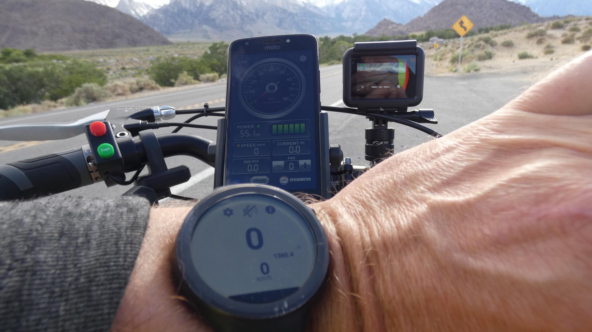

Выставляю барометрический высотник на ноль - и в путь!
Остановился на полпути проверить температуру моторов и батарей - все в норме, по крайней мере на ощупь, еле теплые.
Моя экипировка: в рюкзаке большую часть объема занимает теплая куртка - наверху холодно, там же батареи докатки на 10км, фонарик, немного инструмента, и всякие батарейки для гаджетов; бинокль, музыка, фотоаппарат (20-1200мм, 60х зум - просто обалденно нужная штука, заменяет бинокль, но позволяет фиксировать увиденное), яркий жилет, и военный шлем на чайнеге.

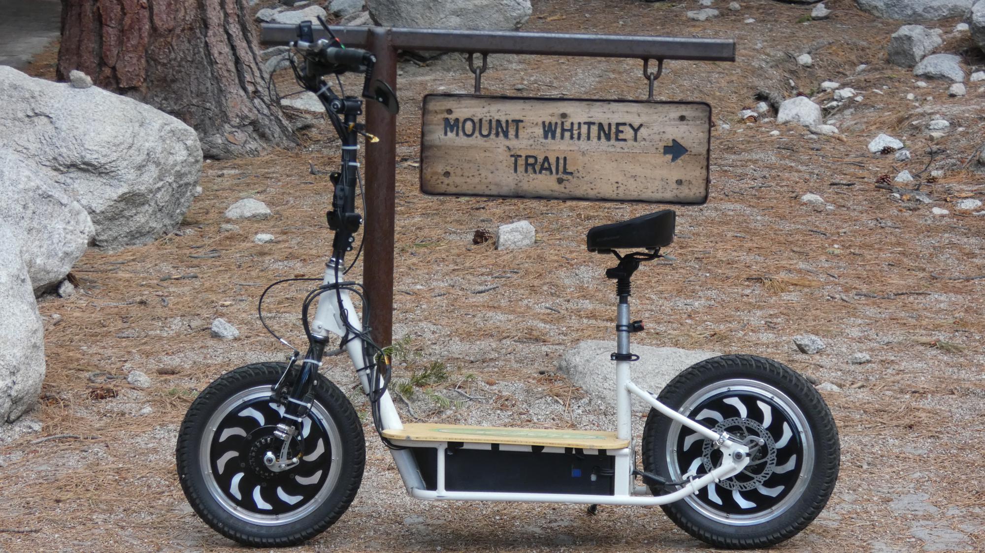

Ну а дальше я вжарил, и на крутых участках останавливаться не хотелось - так и домчался доверху! Лошара показал себя на 5+ - прет, хоть бы хны! Падение скорости на крутых уклонах обусловлено только просадкой напряжения на батарее, а не недостатком тяги. Я наверху, барометр показывает набор высоты 1.12км - должно быть 1.19км, но для барометров такие ошибки не редкость из-за погодных изменений давления в горах.

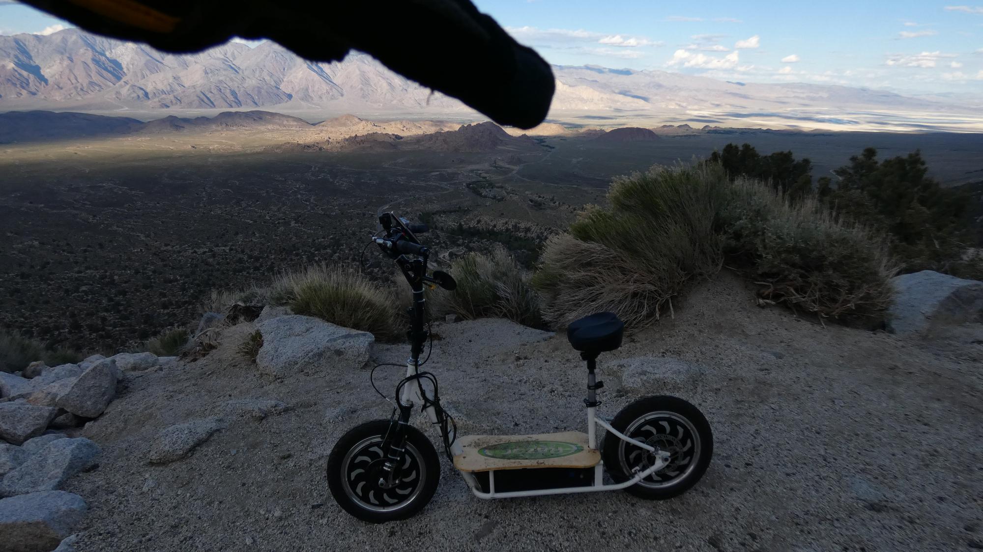

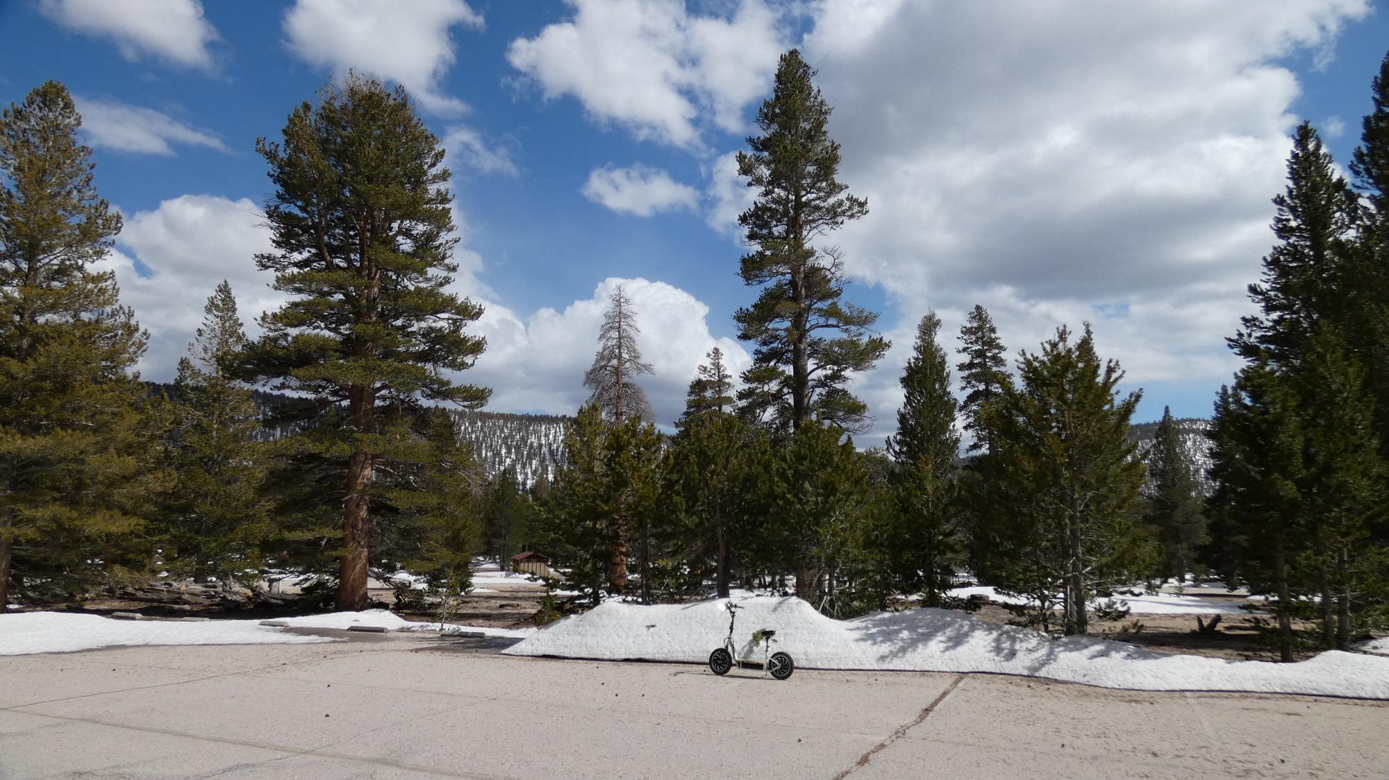

Наверху осталось немного последнего снега:
Спускаюсь вниз. Спустился примерно на треть - мне еще две трети вооон туда:
Виды офигенные во все стороны!
Батареи еще оставалась половина, а катить только вниз, поэтому я поисследовал немного оффроуда - ответвлений от основной дороги:

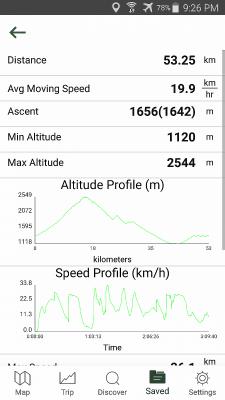

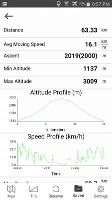

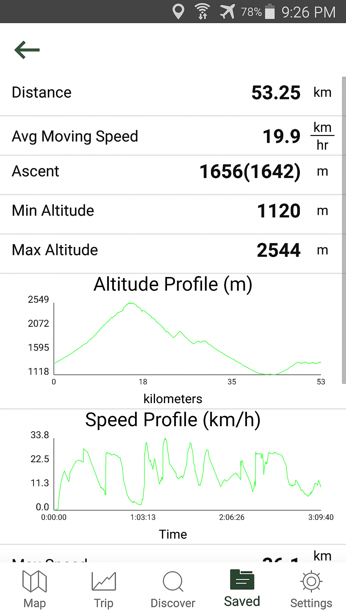

И напоследок - статистика - 53км, перепад 1420м, общий набор 1650м. Батареи осталось 46В. Неплохо!
