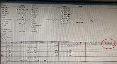

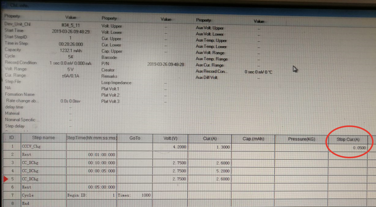

Цитата: max_x_20 от 30 Март 2019 в 02:37А какой тогда смысл в тесте? Надозаряд это увеличение циклов как не крути..
Приношу извинения, окончание заряда установлено на уровне 50мА по току, значит элементы заряжаются до конца.   Стартовая емкость меньше номинала связана с большим током (1С). Производители измеряют емкость при токе 0.2С обычно.

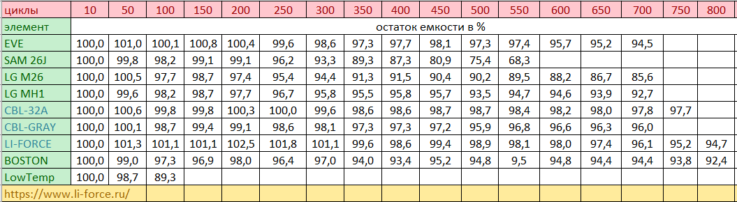

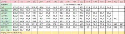

скрафтил табличку остатка емкости для анализа в процентах от начального состояния
satell
Совсем печально по самсунгам 26*.
gekanaz
Цитата: satell от 04 Апр. 2019 в 13:38Совсем печально по самсунгам 26*
вывод один, ток 1С для них большеват, хотя 450 циклов отходили до 80% емкости, что тоже не плохо

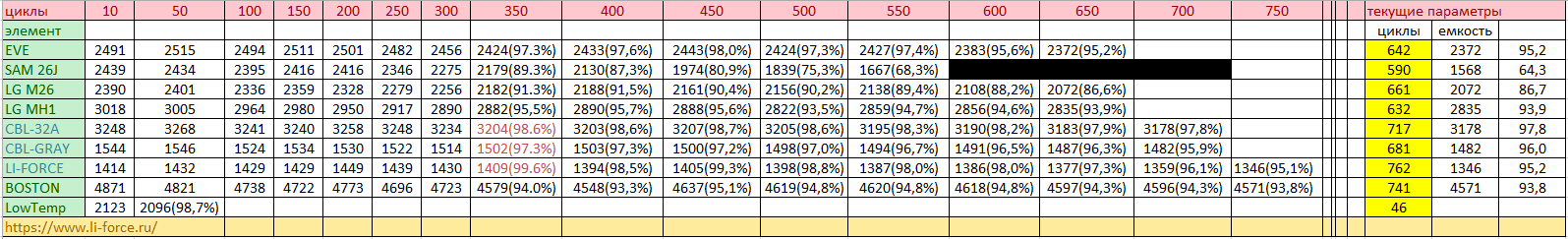

к сожалению поздно спохватился и только начиная с 500го цикла внес изменения в программу теста для измерения сопротивления...
вот еще табличка в миливаттчасах
по ней кстати, видны скачки емкости неравномерные, это связано с тем, что при изменении температуры в помещении, изменяется внутреннее сопротивление элементов, влияние на емкость в ваттчасах значительно больше , чем на емкость в амперчасах. При охлаждении элемента нагрузочная кривая "проседает " ниже ,интеграл уменьшается (площадь под кривой), а это и есть Ah*V=Wh - энергия в ваттчасах.

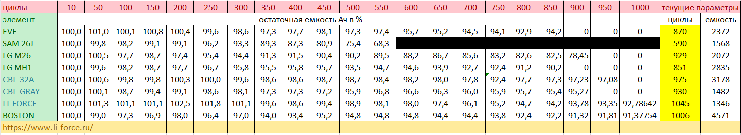

Пришло время показать табличку, в которой два образца прожили 1000 циклов , и при этом потеряли по 8-9% начальной емкости
то, что литий ион прошел 1000 циклов для меня было мягко говоря удивительным моментом , до сегодняшнего дня я считал, что это проделки маркетологов...
как показала практика, это возможно
по текущим данным, на 975-м цикле абсолютным лидером является CBL-32A он потерял всего 3% емкости за тысячу циклов !
