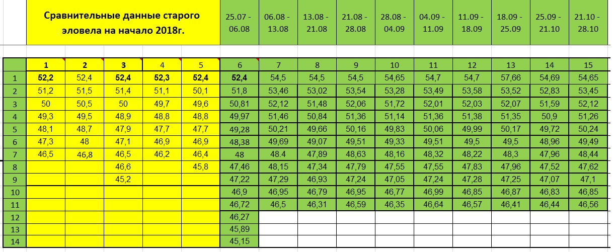

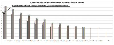

Пока за эту АКБ могу привести конкретные данные пробега в 870км, включая ВСЕ циклы разряд/заряда:
Видно, что по сравнению с АКБ старого ПОКУПНОГО Китайченка - разница весьма заметна:
- АКБ покупного Китайченка на обещанные 48В/23А/ч сдувается за 8-9 поездок (это 60км);
- В то время как эта ПОКУПНАЯ АКБ на 48В/20А/ч легко переносит 14 поездок (120км)
:hello:
Напомню, эта АКБ, в корпусе и с ЗУ стоила - 20т.р.
