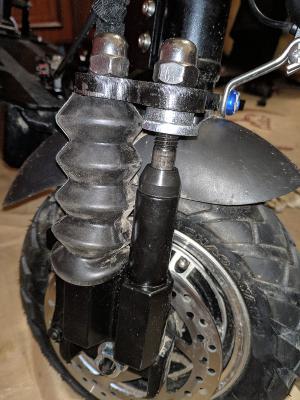

А так же сегодня думал как сделать подвеску мягче для 65 килограмм веса - пришел к такому: 1 пружина , 2 болта
Что скажете? По прочности и монолитности потерь практически никаких для меня, но все же интересно услышать ваше мнение.

Ddmitry2589, идея интересная,но надо тестить на практике. Я сам легкий, 64кг.  для меня комплектные пружины от Павла, сечением 3,5мм чуть жестковаты, тем более, что езжу на сидении, решил так: Приобрел у Павла 3х миллиметровые и скомбенировал с 3,5 на мой вес получилось замечательно, ну по крайней мере в квартирном тесте). Так же пробовали ставить все 4 пружины 3мм. -слишком мягко, чуть вес в перед переместишь и уже почти просели.

У вас перекос получился. На 4 пружинах штоки амортов ходят ровно, нагружена вилка симметрично. А на двух пружинах - по сути консоль, что чревато.

Тоже думаю поставить удлиненный имбус, для дополнительной мягкости, только не знаю на 150мм или 160мм лучше?

Я ставил на м12х160, потом шайбы Nord Lock, а лишнее чтобы колпачковые гайки закрутились, обрезал.
