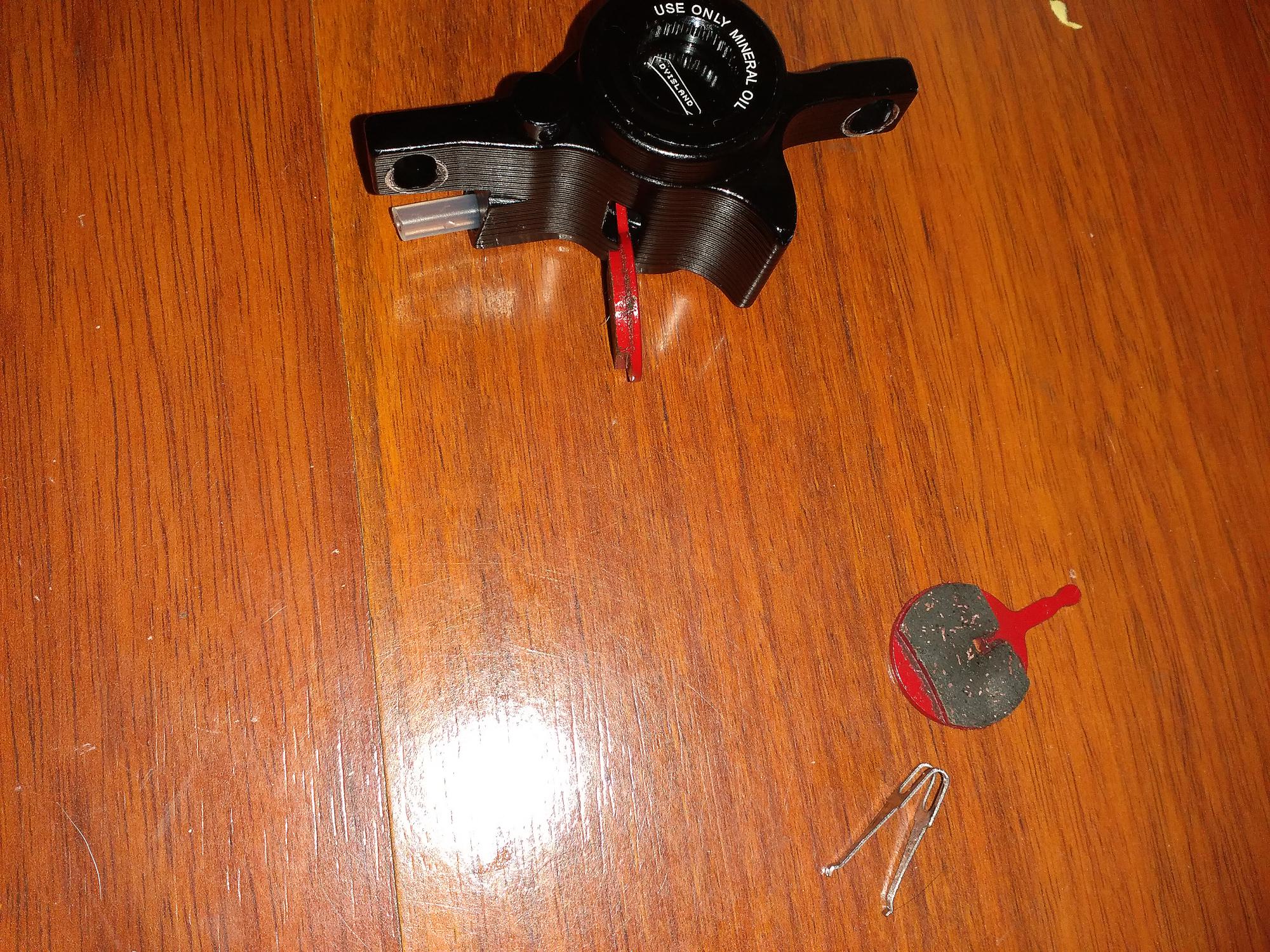

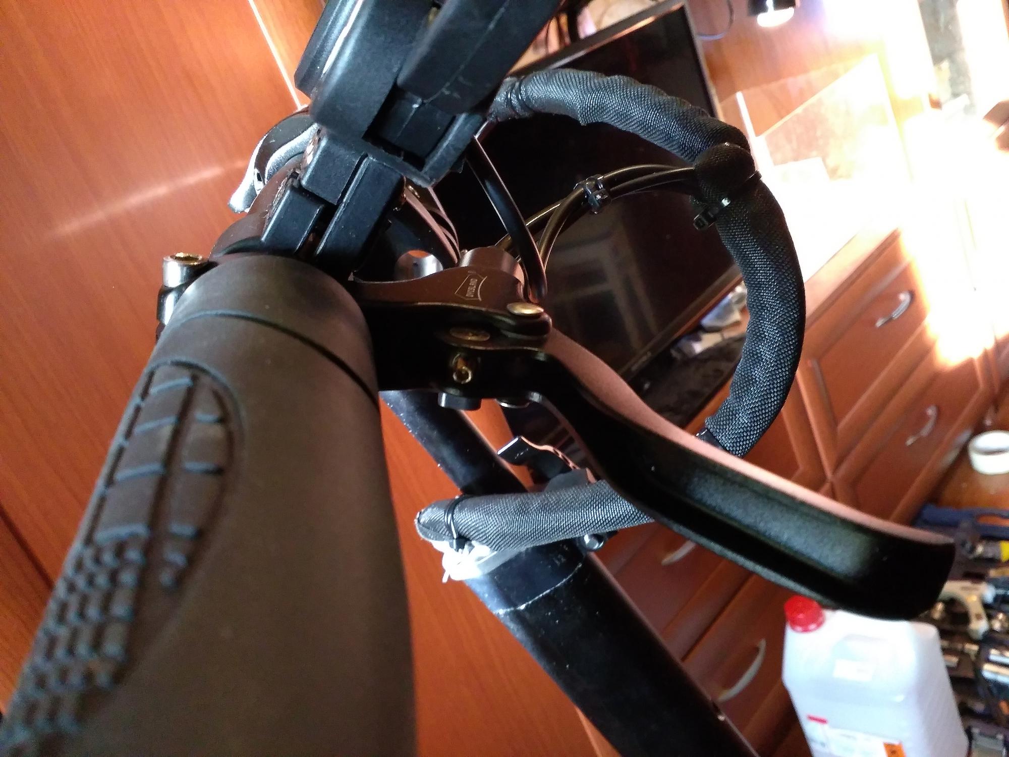

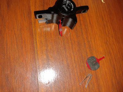

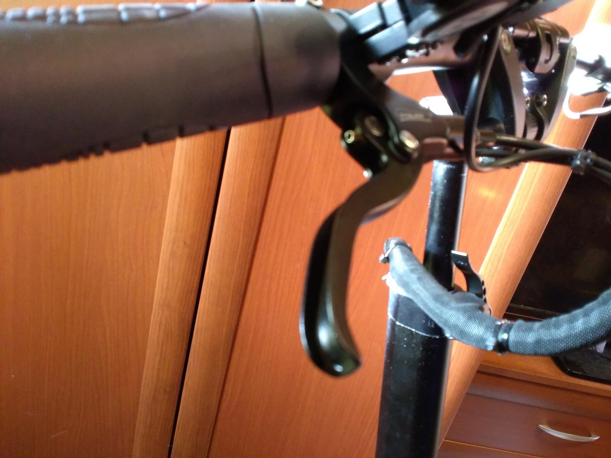

Коллеги, подготовка ходом, но вот встал вопрос: как прокачать эти тормоза? Теорию по гидравлике и бутулочкам с пузырьками я знаю, пробку на суппорте тоже нашел  :-)

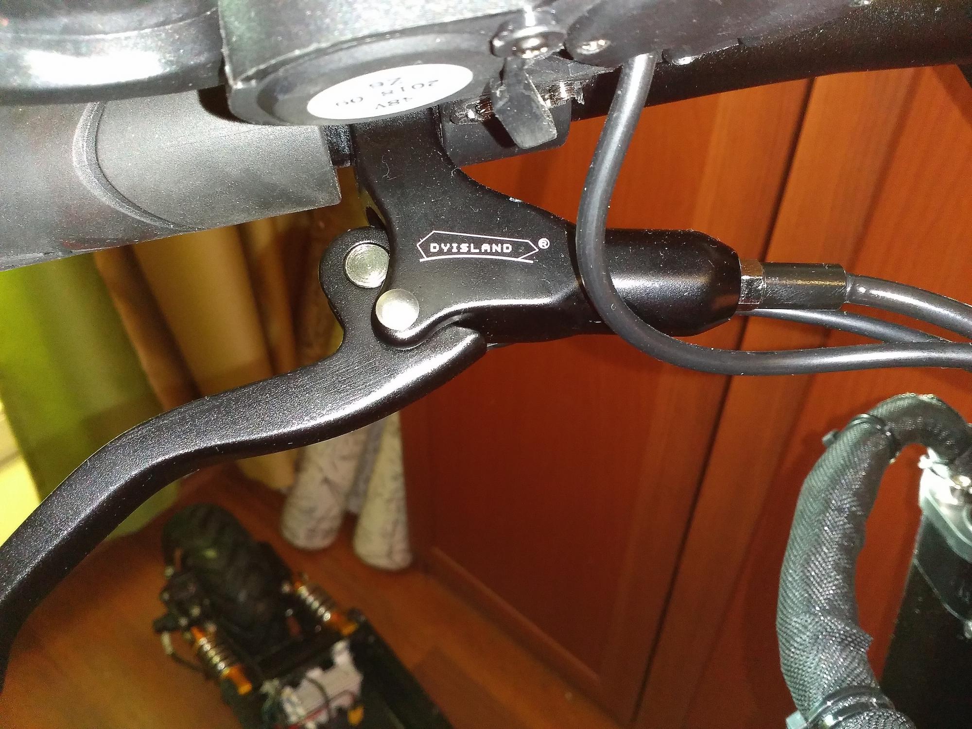

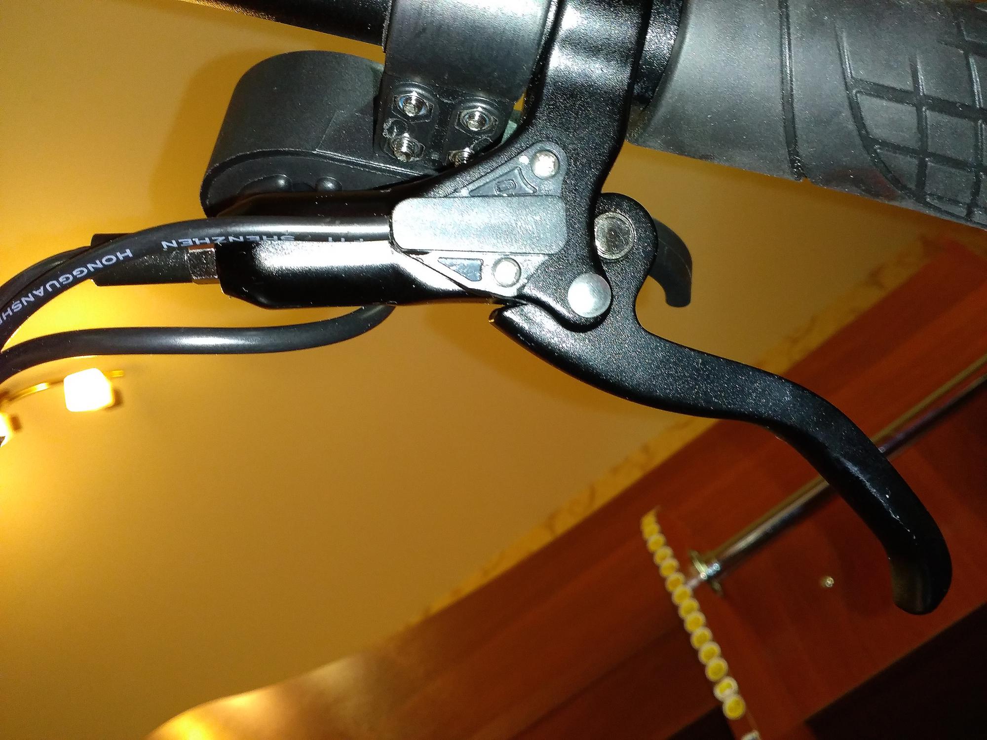

Вопрос в ручке, какое место там открутить?
Раньше имел жело только с лисапедными, где большая крышка на двух винтах сверху...
Тут есть варианты, что либо шланг вывернуть,
либо под крышкой, откуда идет провод на стопы,
Маленький шестигранник это, наверное, для регулировки хода?

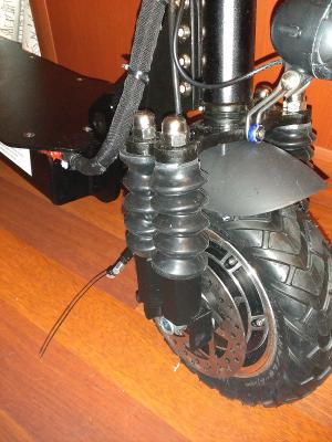

Тормоз и суппорт:

Цитата: zxzd13ch от 21 Фев. 2019 в 12:50Здесь есть кое-что
Это, собственно и есть единственный способ прокачки таких тормозов, причем этого, как правило - вполне достаточно)))

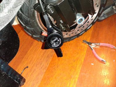

https://youtu.be/AoJSWL-AymI
А куда воздух со шланга и супрорта дели?
Bibylya
https://youtu.be/kMU8lE3CfA8 здесь штуцер для прокачки гидры нашей, пока это ни разу не требовалось никому)

Ага, не было педантичных дураков еще ))) короче потребовалось, просто пытаюсь понять, где вверху ловить, шланг открутить? А как бак в ручке заполнить... В общем будем делать....

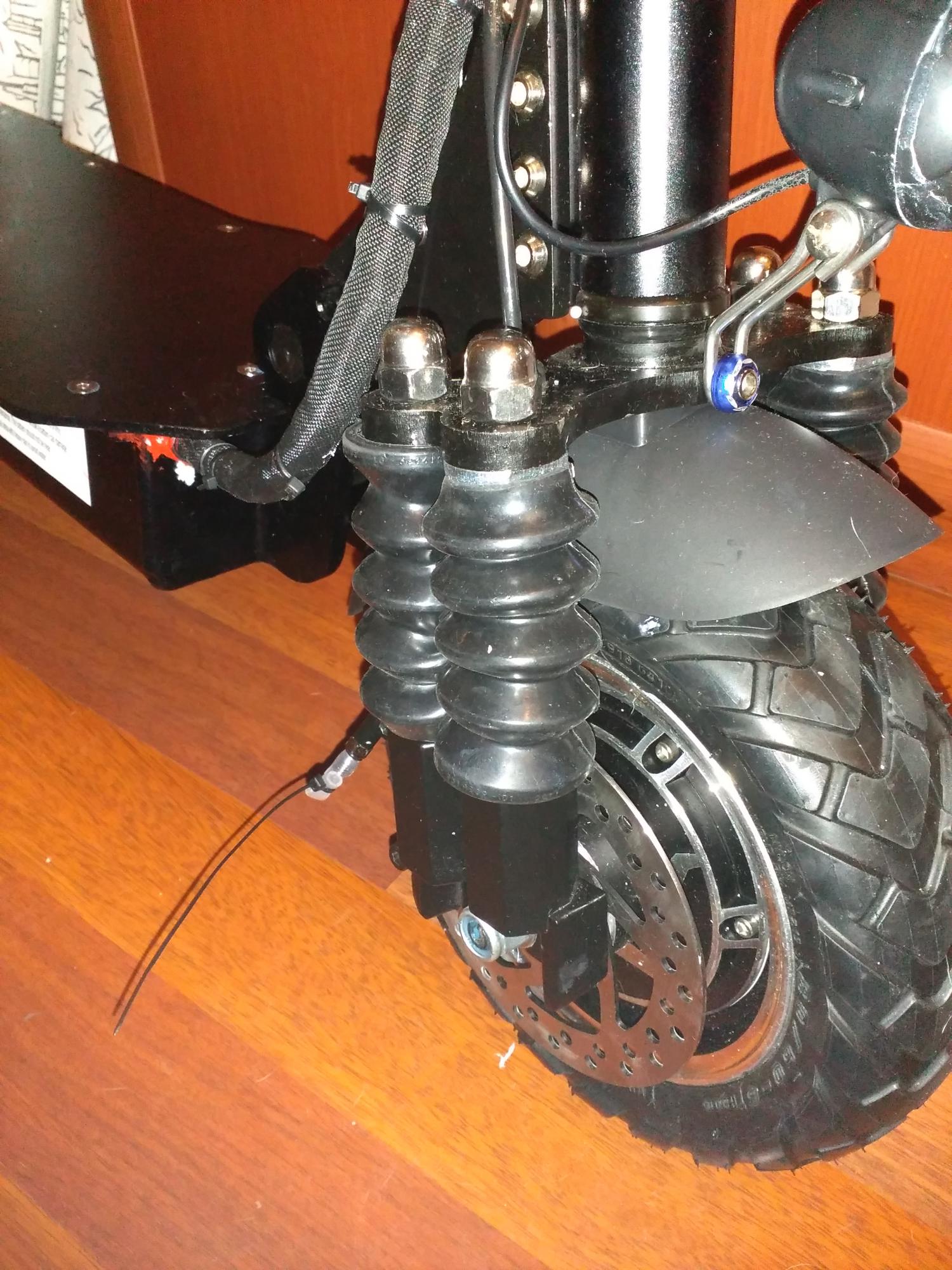

Все началось с глупости, мне не понравилось, что ручка прожимается, шланг тормоза проходит не сквозь отверстие в вилке, а скручен с проводом...  И я все не мог понять, зачем эти четыре резинки маленькие в комплекте.....

[user]mack1002[/user], главное посмотри мои видосы на ютубе как откручивать гидру, это очент важно, иначе магистраль оторвешь.

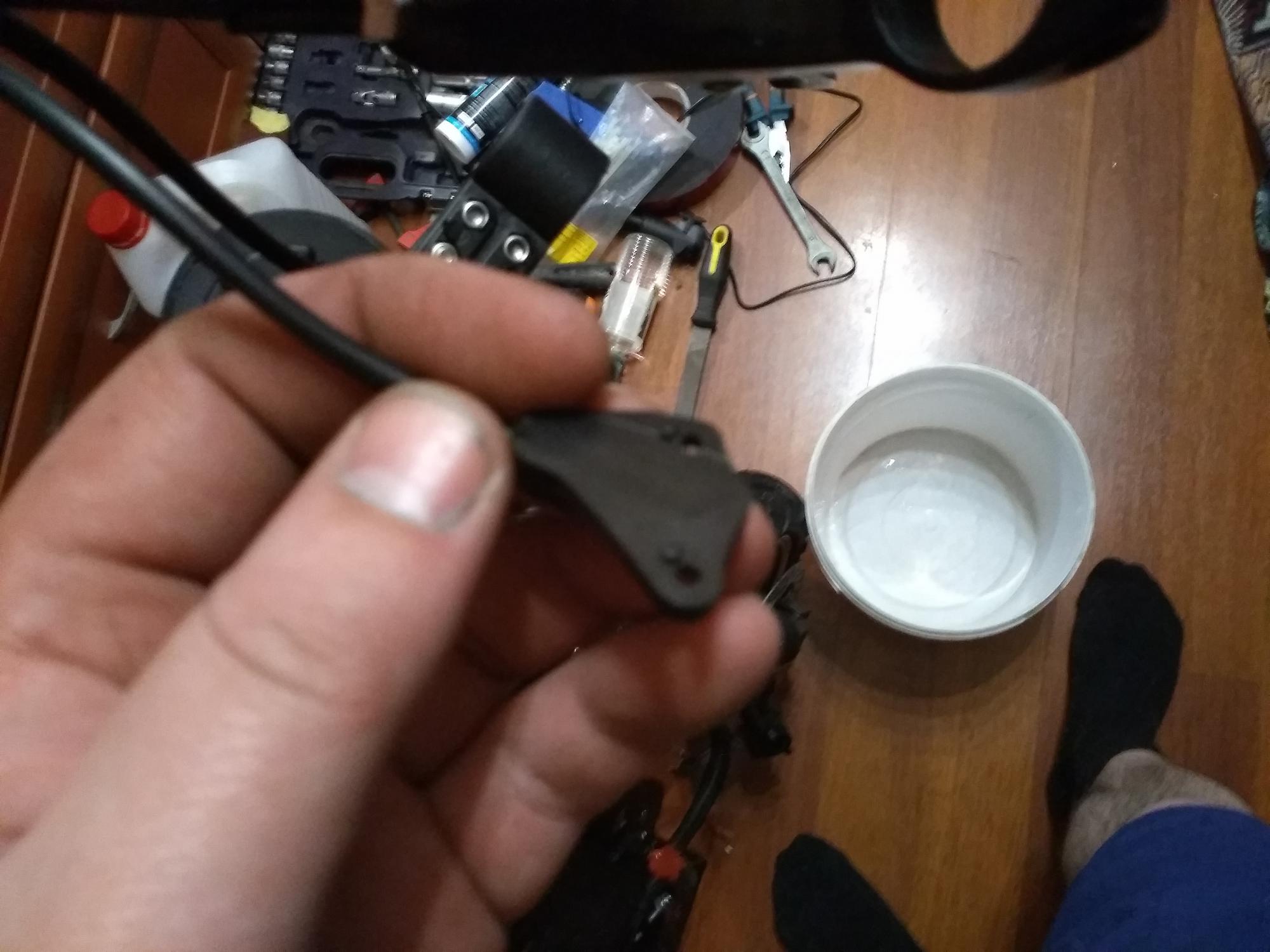

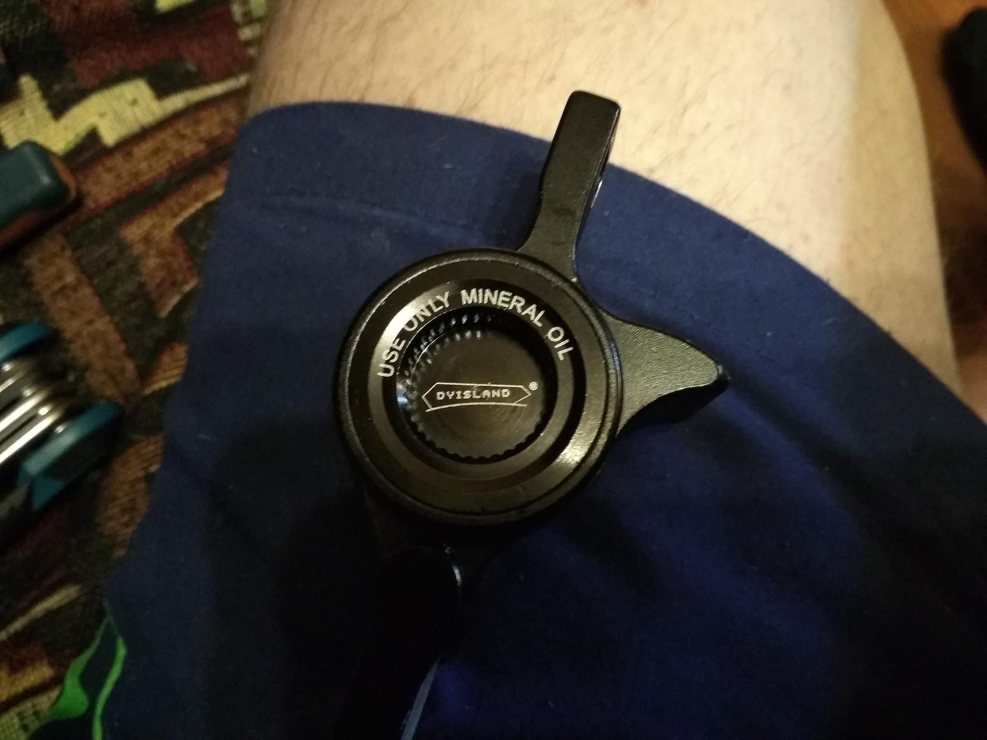

Да это понятно, что крутить деталь а не гайку но я же самый умный чтобегоити...говорили мне масло купи... Пошел в магазин, спросил что в тормоза заливать, ответили Дот 5.1... нет бы сразу посмотреть, что на суппорте написано..... масло буду завтра искать.... :laugh: зато новые  фотки запчастей появились, масло красненькое

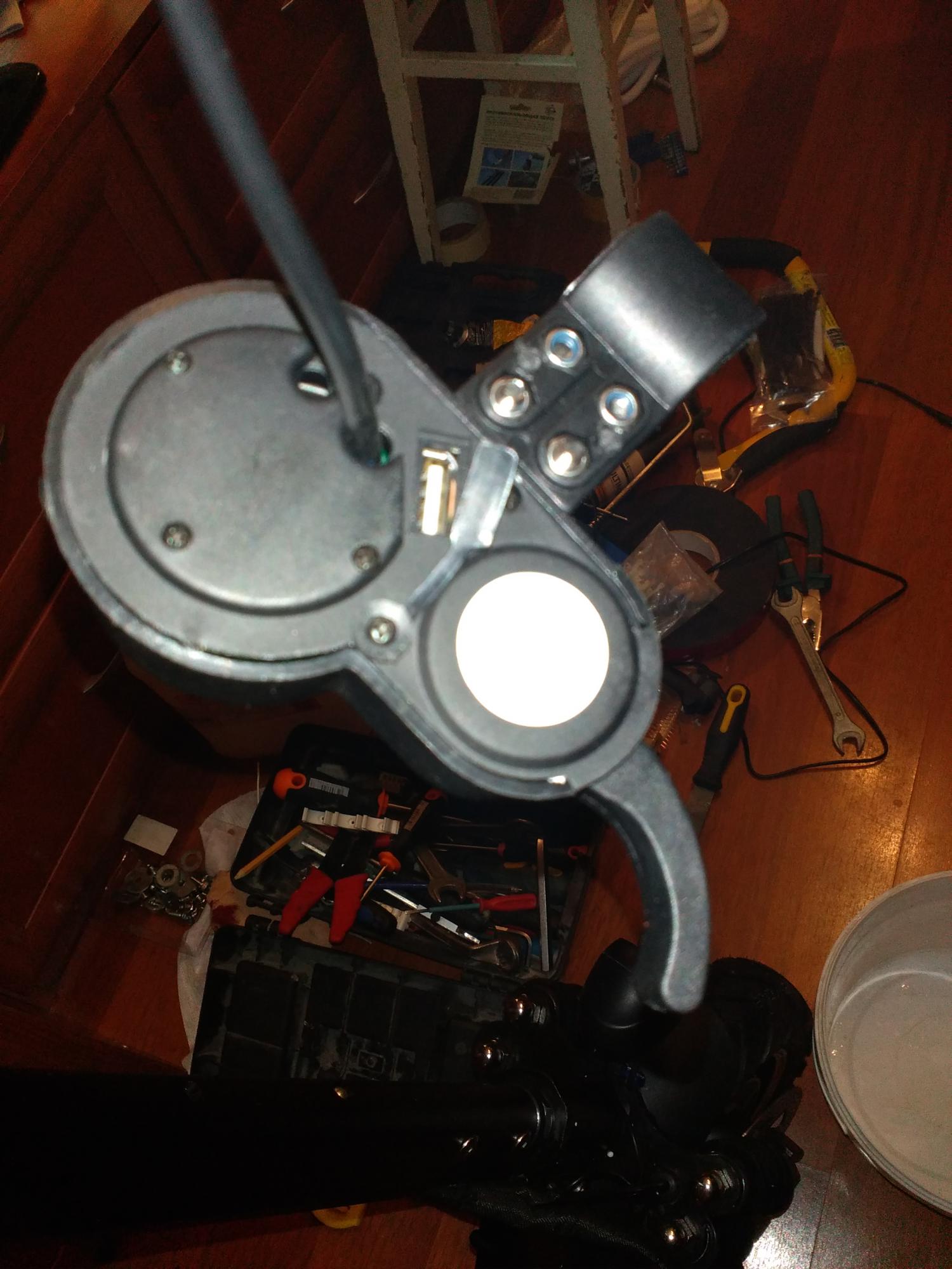

А зачем, интересно, ЮСБИ-дырка под курком?
Bibylya
[user]mack1002[/user], юсб не трогать вообще)

Кстати, что прикольно, я ж получил курок от минимоторс, 18 года...на нем ЮСБ нет, убрали)))
Цитата: mack1002 от 21 Фев. 2019 в 19:05масло красненькое
Это минералка для Шимано, вот такая: https://www.aliexpress.com/item/-/32877112981.html?spm=a2g0s.8937460.0.0.6a7b2e0ecS1WG0
Есть более дешевый, правда ароматный заменитель - LHM+, например от фирмы Total, его, как правило, найти проще.

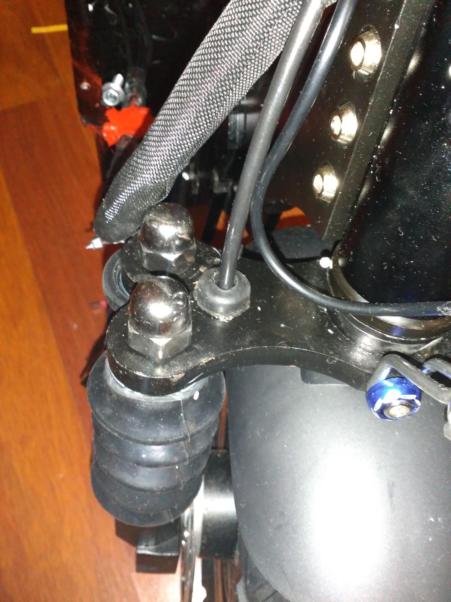

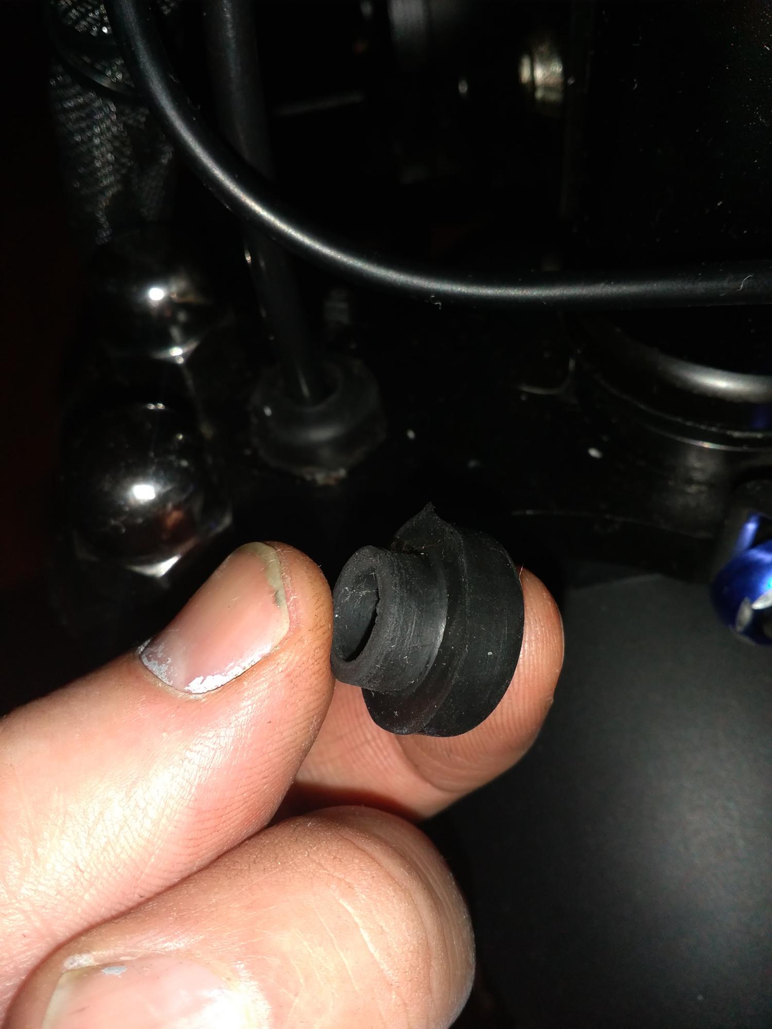

Цитата: mack1002 от 21 Фев. 2019 в 18:20И я все не мог понять, зачем эти четыре резинки маленькие в комплекте.
они для болтов в вилке...Но мне кажется вас это уже не остановит!   :-)

Поверьте, если-бы они были оттуда, я бы разобрал и поставил.. пружины-то я менял... Те там, на месте, на своём
Причем с ними забавно было я одну сторону собрал, отложил, за вторую взялся.....
Собрал-смотрю резинка на полу...  :ireful: выкручиваю один болт-на месте, закручиваю. выкручиваю второй-на месте,  :ireful: ругаюсь, думаю дети отвлекли-перевернул, снова закручиваю, выкручиваю второй..... На месте!!!  :bw: и только потом доходит, что в первую вилку недокрутил, а под резинками-то не видно...  :-D
А эти-то это конкретно пробочки под тросики
AVfinder
Цитата: mack1002 от 21 Фев. 2019 в 23:25Поверьте, если-бы они были оттуда, я бы разобрал и поставил.. пружины-то я менял... Те там, на месте, на своём
Поверю, но...
Посмотрите на пост Александра и фото к нему. Далеко ходить не буду, у меня на старой двойной вилке для устранения стука используются  точно такие же резинки. И когда мы эту тему тут обкатывали то и пришли к такому решению, по замене болтов на более длинные (из-за добавления этих резинок) и всяких уплотнителей =)

Цитата: mack1002 от 21 Фев. 2019 в 23:25А эти-то это конкретно пробочки под тросики
Придется вам еще раз разбирать, [user]AVfinder[/user] Вам правильно написал, это не пробочки под тросики, эти резинки надеваются на болт, прямо под головку, вместо кольца резинового и работают отбойниками, именно они устраняют шум и лязг.
