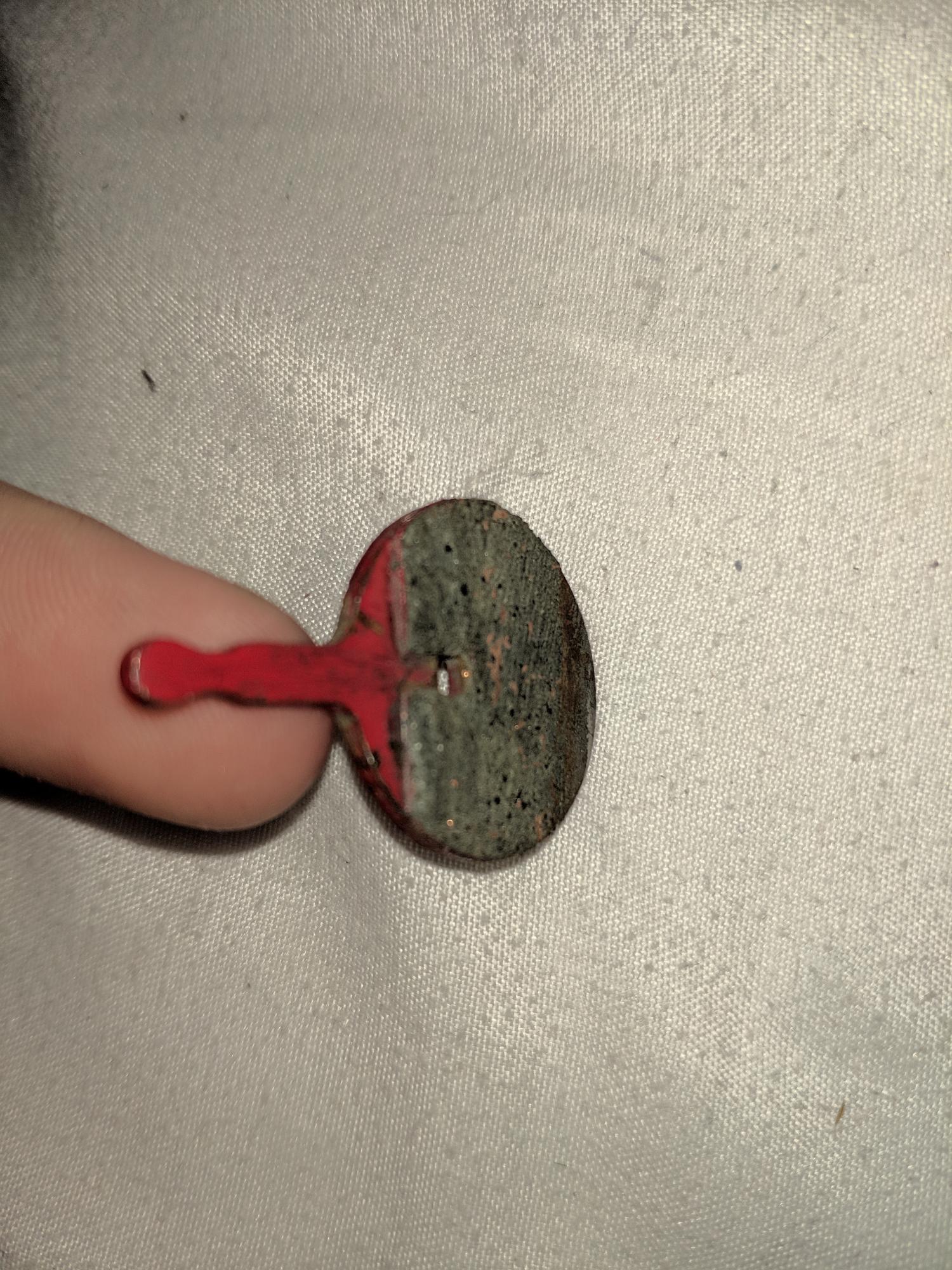

Цитата: Ddmitry2589 от 13 Март 2019 в 11:21Нет, все верно - 170. Просто песочек и соль делают свое дело с колодками ну очень быстро.
Не верю. Езжу по тому и другому. Пробег 1800 км. колодки ещё не менял, ни передние ни задние.

Везет вам , попозже скину фото колодок

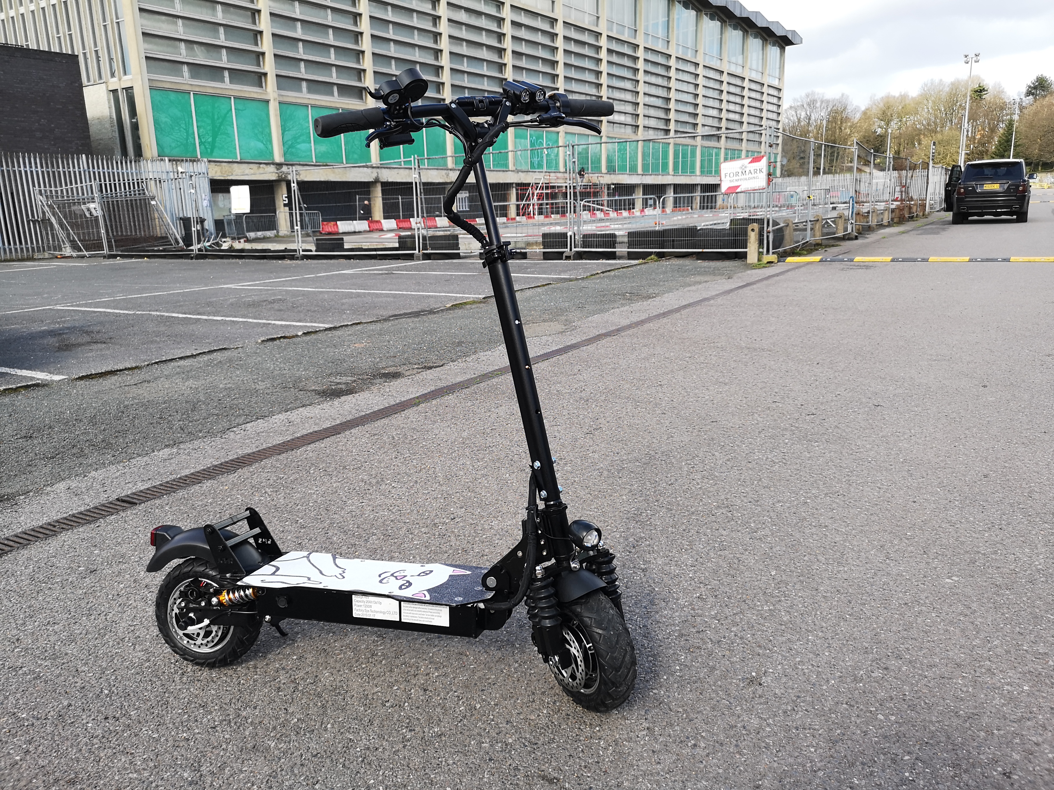

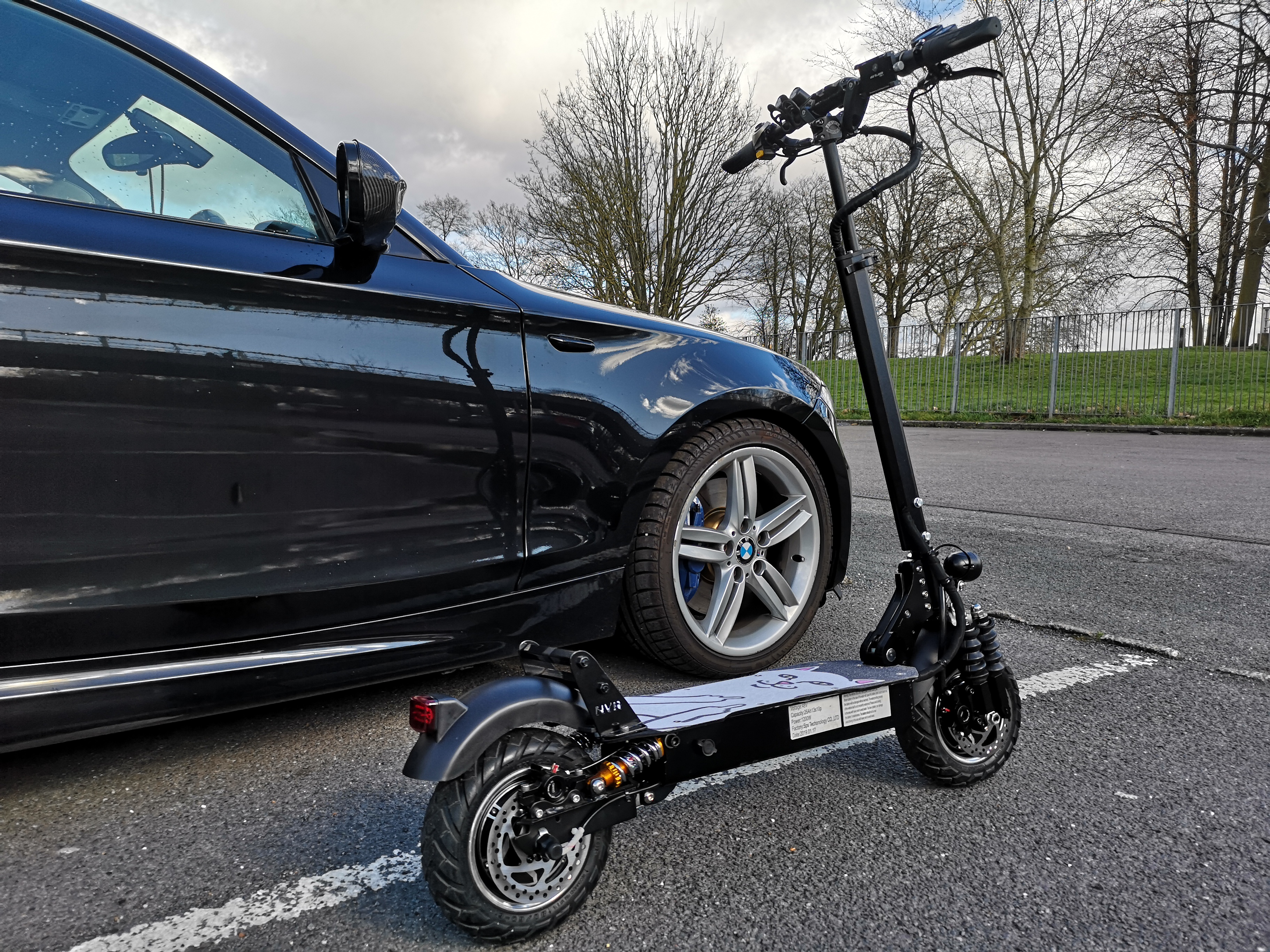

Всем привет из солнечного лондОна. Первый мой пост на форуме. Сразу оговорюсь, что Скутер для меня это сугубо last mile транспорт и  мой ответ дорогому и ненадёжному общественному транспорту и всей системе в целом. Ну а для покатушек есть другие не-электро агрегаты. В основном транспортировал свою тушку на прошитом сяокате с увеличенной до 17.8 баткой и гибридными мех-гидравлическими тормозами. В день примерно по  10км до офиса + поезд. Получалось примерно 55-60км с одного заряда при средней скорости 22-23кмч, вес 83кг. Езжу круглый год, тк зимы ниже 0 у нас редкость. Катал ещё на ЕС4 пару месяцев но продал и забыл как страшный сон .  В целом захотел попробовать с тротуаров Сити перекочевать на проезжую. В  общем учитывая среднюю скорость потока, тип дорожного покрытия, с огромным количеством лежачих полицейских и  особенности местных органов правопорядка, решил, что в целом мне нужна максималка 40-45, пробег около 60-70 и нормальная рабочая подвеска под мои габариты и стиль вождения. При всём при этом важно что бы габариты самоката допускали использование нашего общественного транспорта. Покурив кучу  предложений решил, что котов в мешке с али мне не нужно и через друзей вышел на Павла.
Пару месяцев спустя, посредством непростой многоходовочки А10 1200 48/26(или как он там нынче кличится)  был через прибалтику доставлен наземным транспортом в Лондон. Далее мои наблюдения после недели эксплуатации
1) Понравилась динамика разгона  и общая балансировка. Получилось достаточно вертко работать в потоке, правда размах руля я пожалуй укорочу. 620мм, или сколько там, многовато для безконтактного "просачивания". Тут всё таки готов жертвовать балансом, в сторону маневренности
2)Подвеска передняя, без пружин от Паши, в конец мертвая. Пружины быстро перекидываются. Я попал с натягом в свой вес с первого раза. Зад регулировать не пришлось, только смазал  все подвижные части подвески . Самокат получился очень прыгучим. Ну на сколько это возможно на таких простых "амортизаторах". Всё таки отскок без газовой амортизации может быть весьма опасным, но 10 колёса очень хорошо всё компенсируют
3) А вот тормоза оставляют желать лучшего. Про неполное пятно контакта уже писали, попробую вылечить 160 диском и прокладками. А вот размещать диски со стороны откуда идёт проводка от мотор колеса была не очень удачная идея . Те что бы поменять диск (расходник) надо снимать деку, отключать мотор колесо от контроллера и тд. У тормозов нет градации,  работают  вкл - выкл. Надеюсь вылечить колодками из другого композитa и полным пятном контакта с диском. Шланги тормозов тонкие, без арматуры. Перекусываются вилкой или надламываются на раз два. Регулировочный винт на рукоятке не позволяет отрегулировать так что бы оставалось нормально места для двух пальцев. Проблема в том что магнитный датчик положения тормоза был приколхозен слишком далеко. Кстати там уже есть следы того, что посадочные отверстия переносили ближе, но видимо недостаточно. На отрегулируемом по феньшую тормозе, стоп не горит и тормоз рекуперацией не включается. В общим учитывая все нюансы, тут именно та ситуация, когда простые механические тормоза были бы лучше. Ну или гибриды. Если не получится отладить придётся ставить какие нить 4ех поршневые шимано
4)Мне достался с поворотным люфтом в рулевой колонке. Если упереть колесо в стену и вывернуть руль до упора, до есть люфт по часовой-против на 4-5 градусов. Причина в направляющей выдвижной штанги, она на пару мм шире чем положена. На концах рукояток это даёт  3-4 см в стороны. Вылечили с помощью доп стакана из капролона (спасибо друзям из Питера) и изоленты (спасибо мне).
5)Рукоятка запорного механизм складывания при затяге упирается в небольшую шайбу из фторопласта. Учитывая свой негативных опыт с фторопластом предположу что выработка/деформация (особенно в разложенном состоянии) скоро "победит" запас по резьбе у регулировочной  шайбы снизу. В идеале то конечно хотелось бы рукоятку из стали, а шайбу из меди. Но учитывая бюджетность скутера это наверное уже перфекционизм. Хотя в моём случае он оправдан не желанием оказаться под колёсами знаменитых двухэтажных автобусов)).На данный момент изготовил язычок из мягкого метала и вставил между рукояткой и  фторопластом. Опять таки для тех кто использует скутер чисто для покатушек по доржкам в парках это всё не критично.
Общие впечатления очень положительные, но на доработку мелочей ушло примерно 36 человеко-часов, и ещё не ясен фронт работ по тормозам. Возможно доп контроль качества перед отправкой покупателю  значительно бы улучшил продукт без лишних финансовых  вложений и избавил  бы от излишних коммуникаций между продавцом и покупателем. Но наверное "даренному коню в зубы не смотрят" ))) Через месяцок отчитаюсь по ежедневному использованию "в поле"

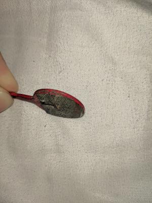

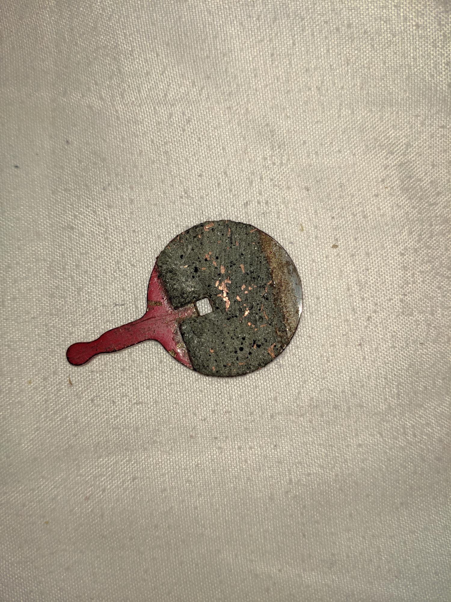

Кстати, как и обещал отписываюсь по колодкам:
