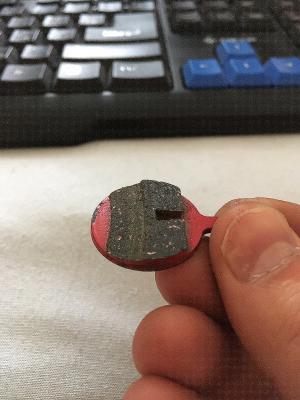

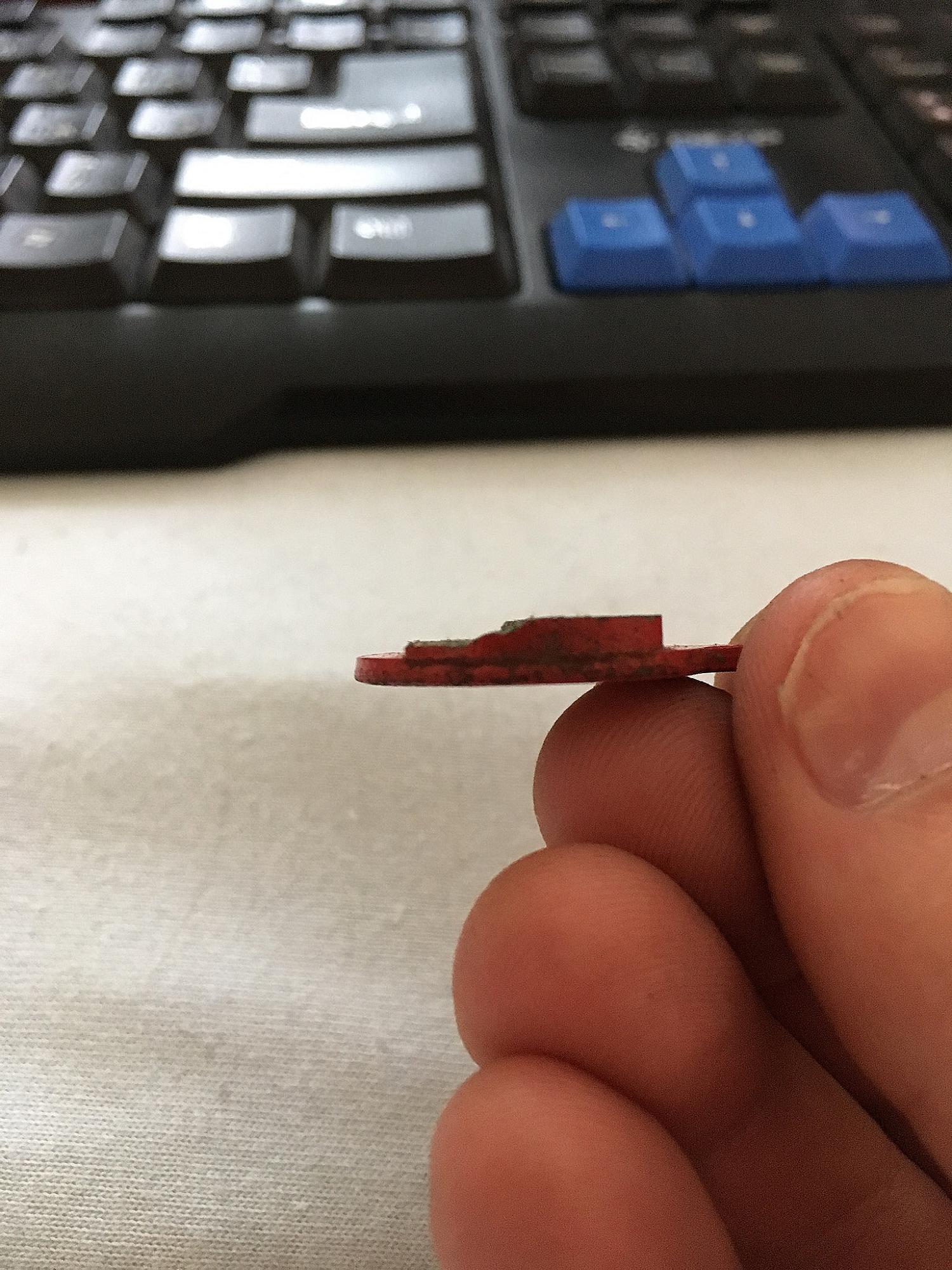

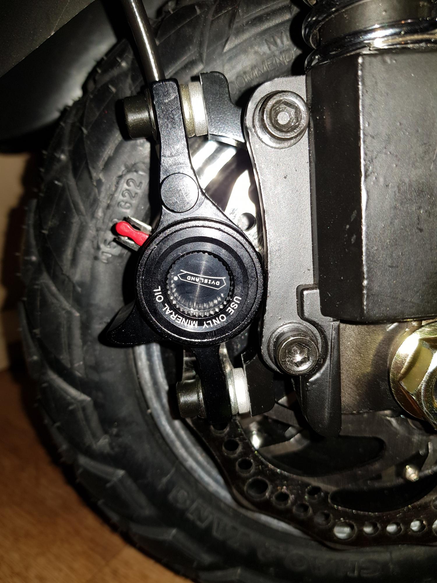

Присоединюсь ко всем, кто столкнулся с проблемой тормозов. Колодок хватает на 100 км, это заводские, причем последние 30 км уже тормозил только рекуперацией. Неделю назад заменил колодки, проехал еще 30 км, после каждых 15 км подтягивал. Сейчас снял, колодки уже начинают стираться. Я понимаю, что с велом нельзя сравнивать, здесь тормозной диск очень близко к земле и т.д. уже всё про песок расписали в предыдущих постах. Но все же пара колодок на 70-100 км, это нехорошо. Раз в неделю приходится менять колодки. То что задний калипер стоит неправильно, это действительно проблема, ее надо решать. Аот фото моих первых колодок.

Цитата: gosha_phantom от 13 Март 2019 в 19:36Присоединюсь ко всем, кто столкнулся с проблемой тормозов. Колодок хватает на 100 км, это заводские, причем последние 30 км уже тормозил только рекуперацией.

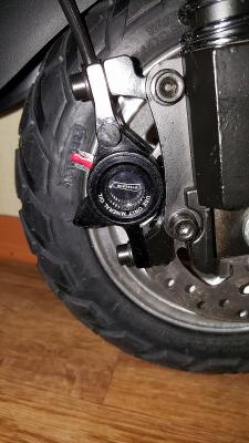

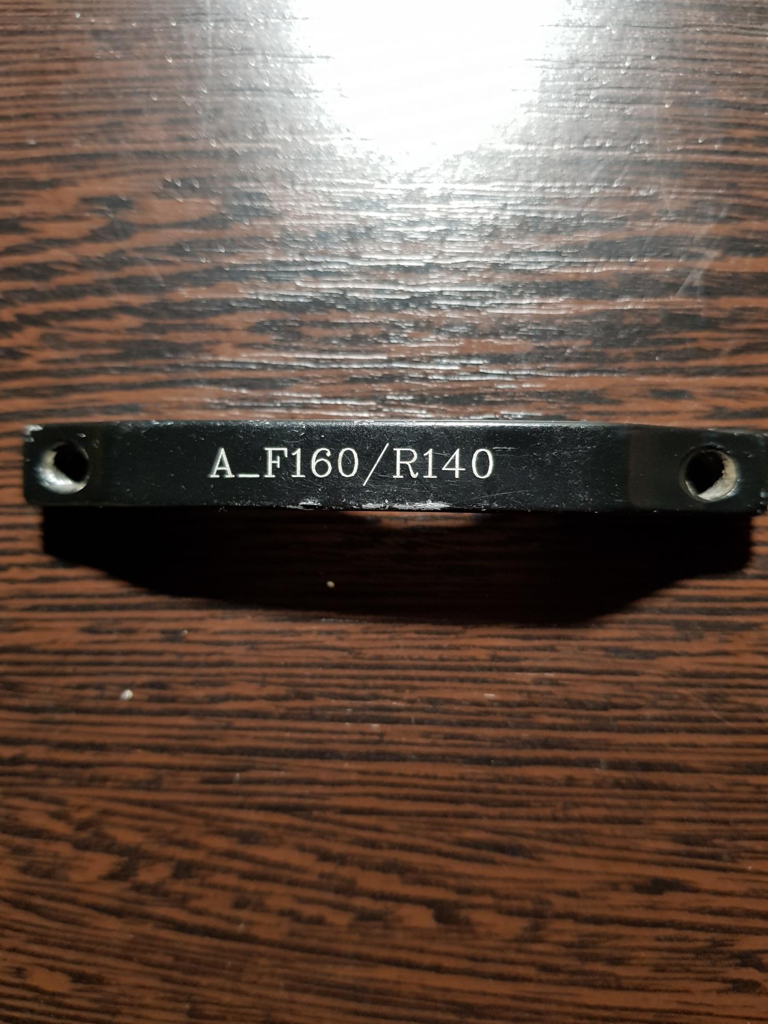

У вас колодки прилегают к тормозному ротору на 50%, судя по износу, меняйте адаптер задний именно под 140й ротор + ставьте конические шайбы и будет вам счастье.
Как видно на фото, адаптер именно под 140й ротор и назад, вперед если ставить, то будет под 160й.

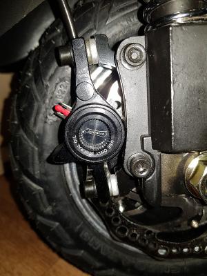

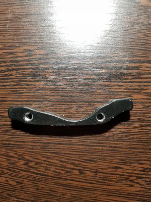

И ещё заморочился с родным, который идёт под 160й ротор назад, передние тормоза сделал идеально, сточил адаптер на то расстояние, которое не прилегало к ротору, потом добавил ещё размер конических шайб, и сточил, теперь впереди всё по фен-шую, и колодки 100% прилегают к ротору, задний ещё не делал, подвеску перетачиваю.
Адаптер Шимано покупал у веломастеров, зашёл в мастерскую, спросил, ребята дали б/у, в идеальном состоянии + насыпали конических шайб разных размеров.
Адаптер Задний
На первом фото как было, на втором с коническими шайбами как стало.
Адаптер Передний

Цитата: Геннадий от 13 Март 2019 в 19:53Как видно на фото, адаптер именно под 140й ротор и назад, вперед если ставить, то будет под 160й.
Не подумал об этом сразу, сейчас по умолчанию оба адаптера 160/180 стоят. Действительно, назад нужно поставить адаптер на 140 диск, это должно изменить ситуацию, спасибо.

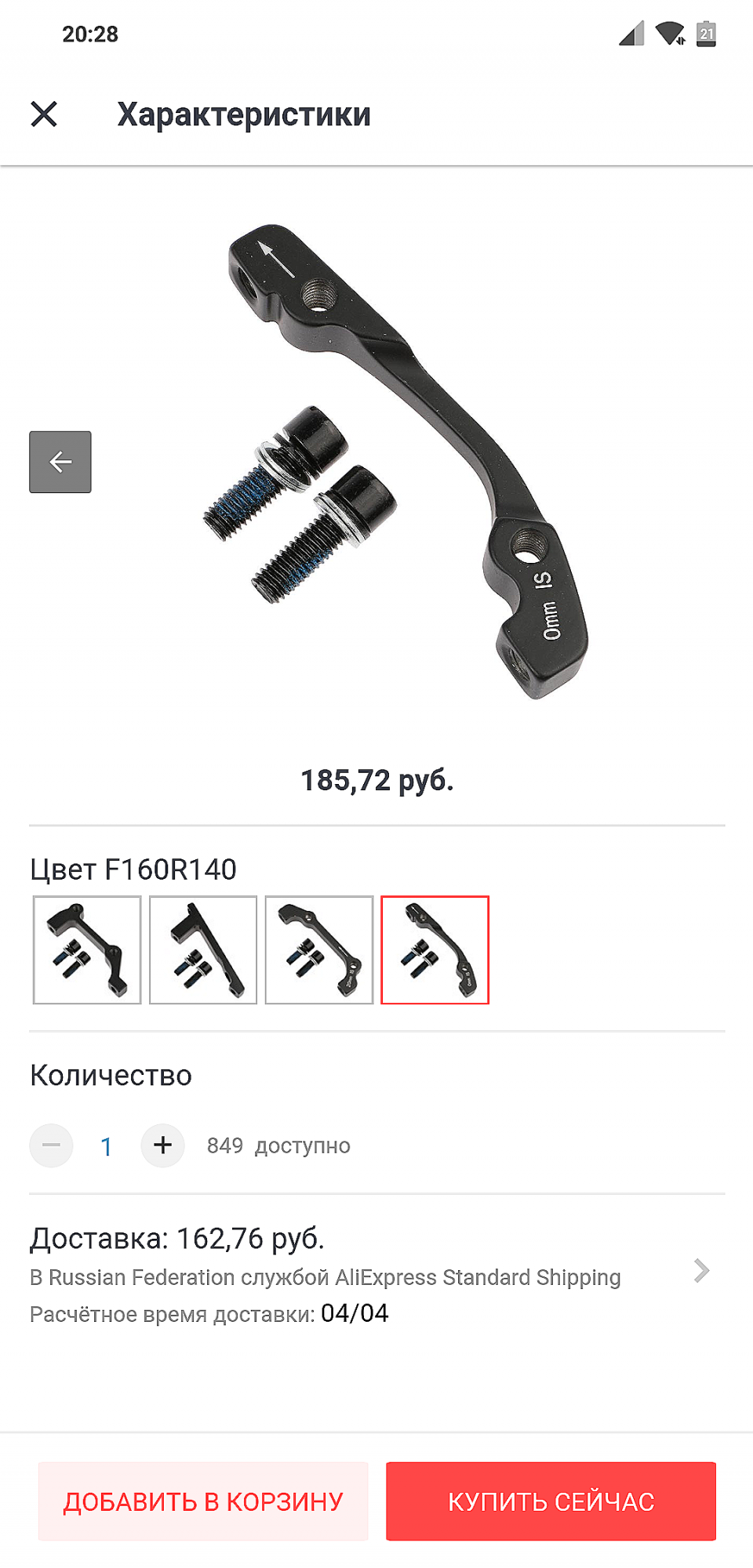

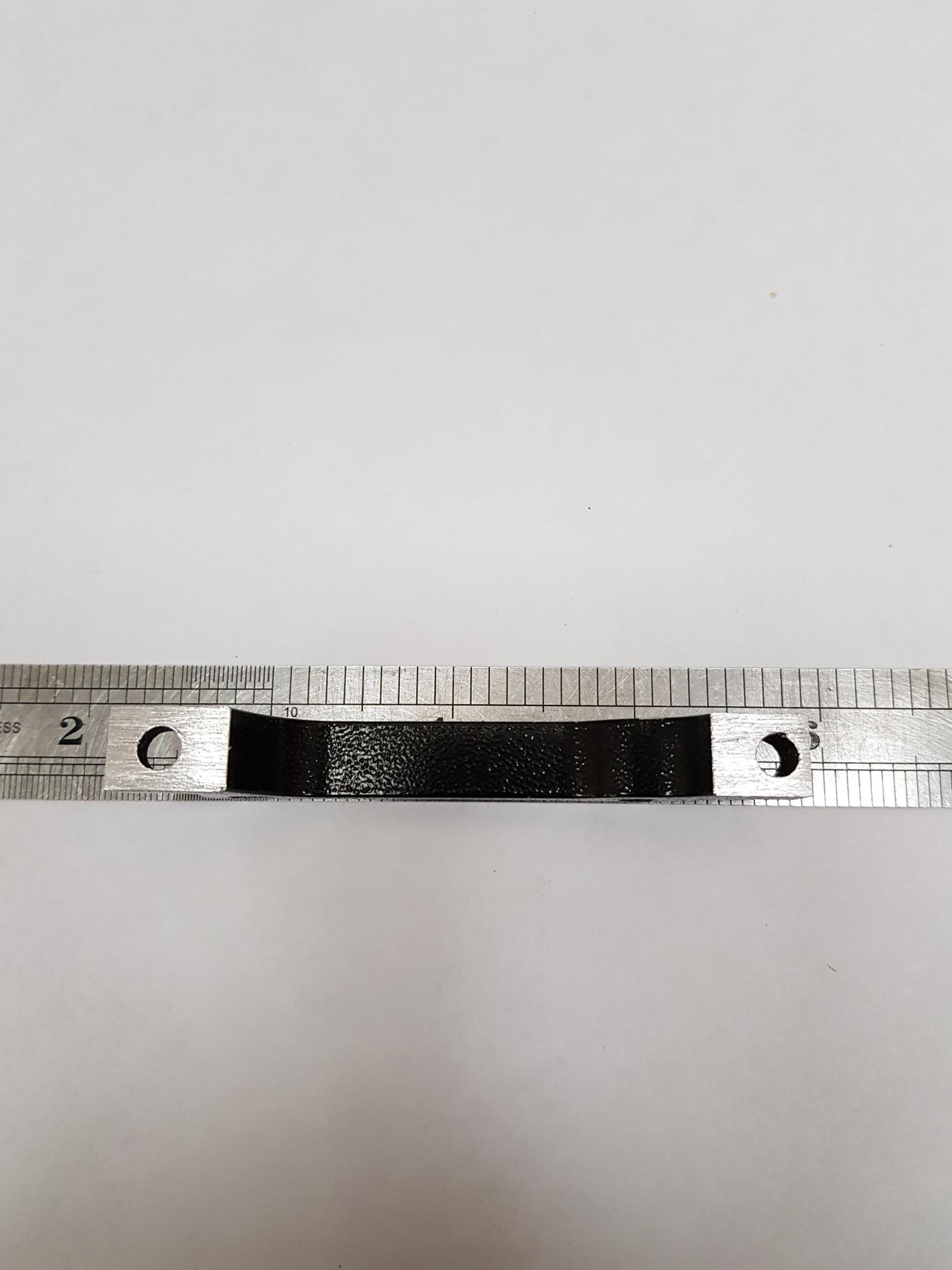

Ddmitry2589
Такое подойдет? И будет контакт 90-100%?
Я прям загорелся этой идеей! И пространство тогда между калипером и колесом станет больше!

Цитата: Ddmitry2589 от 13 Март 2019 в 20:28Такое подойдет? И будет контакт 90-100%?
Нашел в гугле такие адаптеры в сокольниках, на велорынке. Подписаны как шимановские на 160 ротор, но по виду на 140. Стоят 150 рублей... https://veloimperia.ru/adapter-disk-torm-shimano-sm-ma-f160pz/

Геннадий
#460
[user]Ddmitry2589[/user],  я точно не скажу, потому что все крепления под адаптер проварены по разному,  я видел на 3х самокатах с разными размерами.
Здесь нужно промерить и потом станет ясность, на сколько опусть нужно калипер, чтобы он сел на своё место.
Мне ещё пришлось стачивать крепление адаптера, т.к калипер не садился ниже.

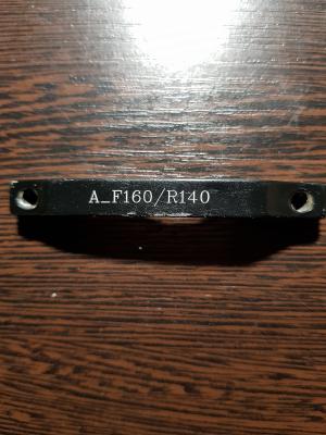

Цитата: gosha_phantom от 13 Март 2019 в 20:31Нашел в гугле такие адаптеры в сокольниках, на велорынке. Подписаны как шимановские на 160 ротор, но по виду на 140. Стоят 150 рублей.
По виду они не определяются, на них стоит маркировка F160 это перёд R-140 это назад а безымянные можно промахнуться.

Ddmitry2589
Мне ещё пришлось стачивать крепление адаптера, т.к калипер не садился ниже.По виду они не определяются, на них стоит маркировка F160 это перёд R-140 это назад а безымянные можно промахнуться.
я за 70 рублей с али заказал, подтачивать придется + шайбы. И будет отлично.
