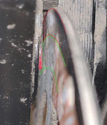

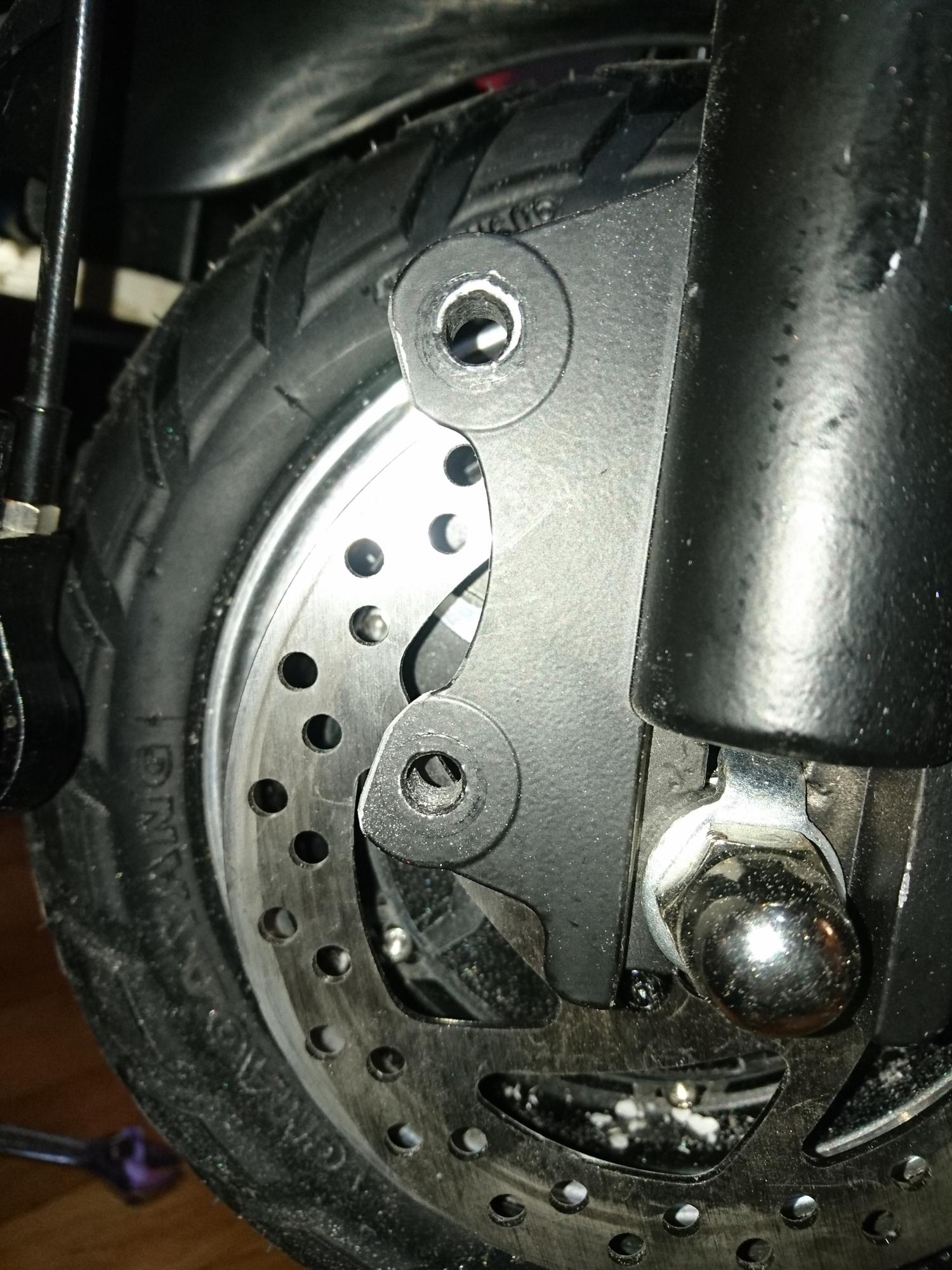

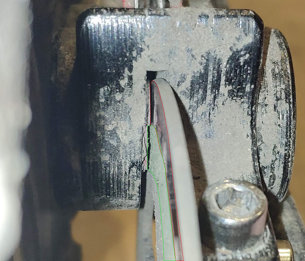

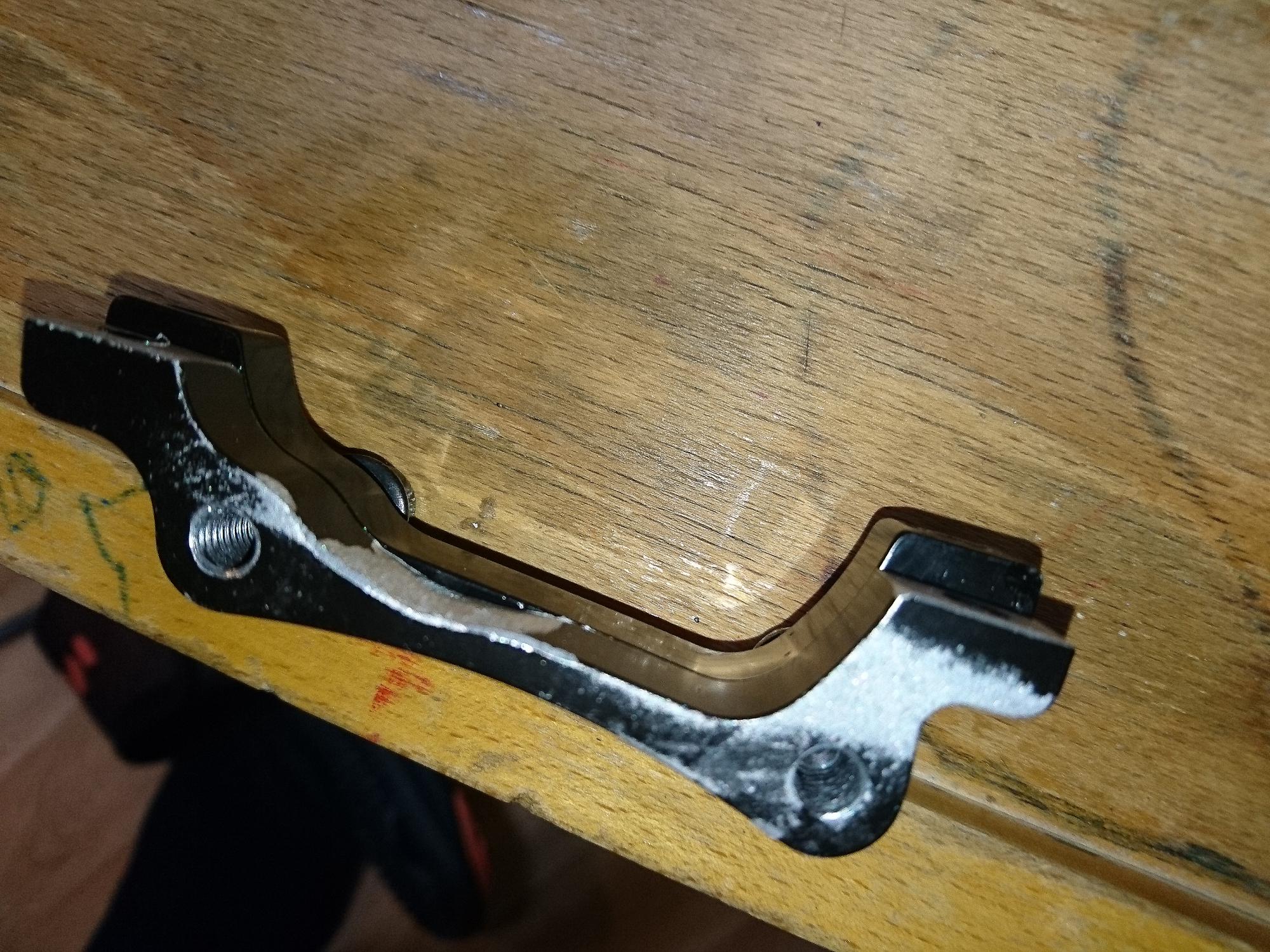

пока ждёте новые  адаптеры и  колодки, вот вам бесплатный хотфикс, не исцеляющий проблему полностью, но зато 5 минут делов.
Переворачиваем адаптер на 180o. Получаем смещение внутрь радиуса колеса. Зеленым отмечено - это дополнительная площадь, красным -как было, видно также износ колодки, особенно задних, т.к. тормозил  в основном левой ручкой, из-за этого износа не могу показать  реальный след на роторе, т.к. более узкая часть теперь  тормозит аккурат по старому следу, надо ждать  износа до ровного состояния или новых колодок (заказал с алишки)
Уже неделю так езжу, правда 2 заезда всего было. Проблему не исправляет, но тормозит лучше и износ колодок слегка уменьшился

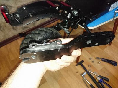

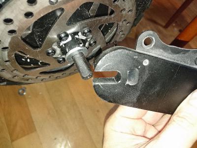

Я не понял что менять на 180 градусов в моих тормозилках. Там уже все в центр ориентировано. Я сточил лишний металл) с передней скобы 4 и 3 мм с обеих сторон и еще место под поршень пришлось сточить. Нижнее ухо вилки - тоже. Колодка торчала (нижнее фото) , стало вровень. 7
ч
а
магнитчик

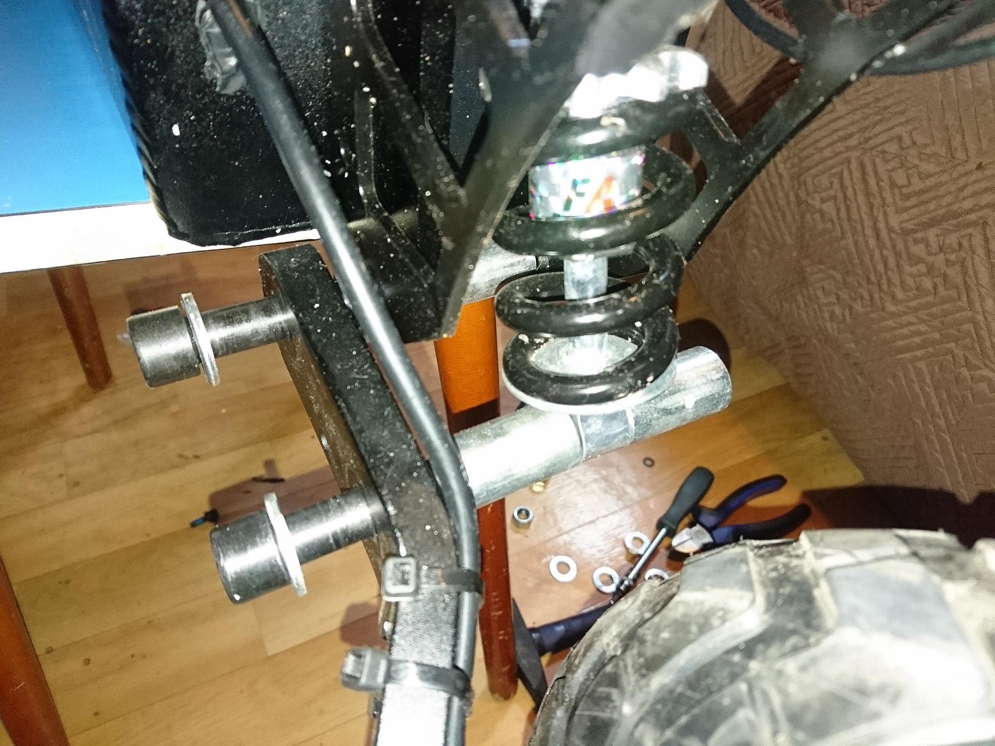

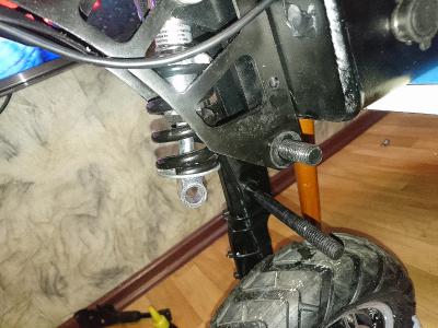

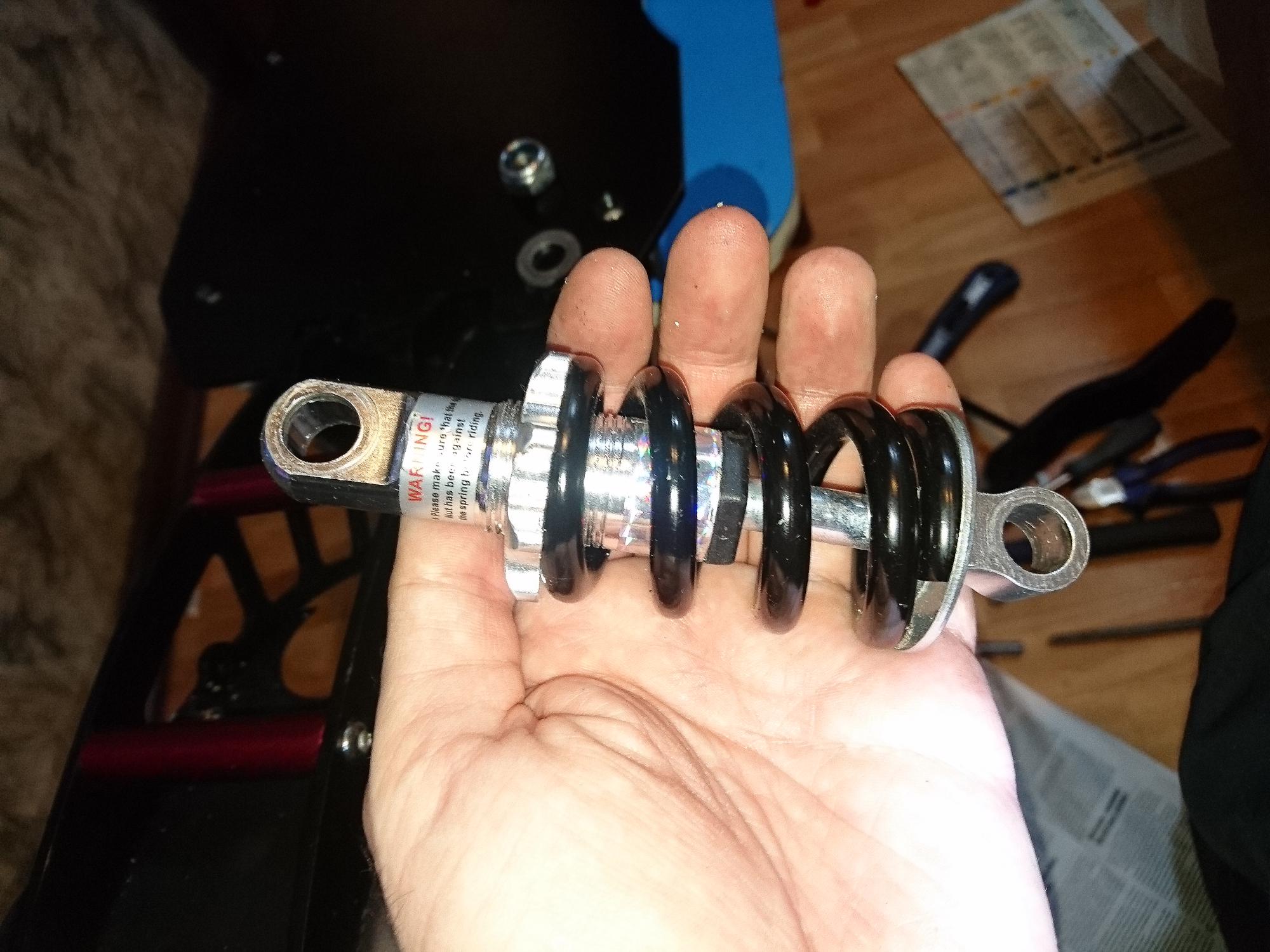

Заднюю скобу сточил меньше, на пару мм с обеих концов, и еще сточил скобу на маятнике. Она стальная, надо маятник снимать. Заодно подвеску глянул. Кто то просил фотку.  Странный констракшн. Ось качания и маятника и обе оси аморта вобще без втулок вращения. Тупо дистанционные втулки. Как она работает - вне понимания. Но работает)  смазал, собрал обратно. У аморта убраны сайлент блоки из ушек, сразу оси идут. Дырка 12мм.

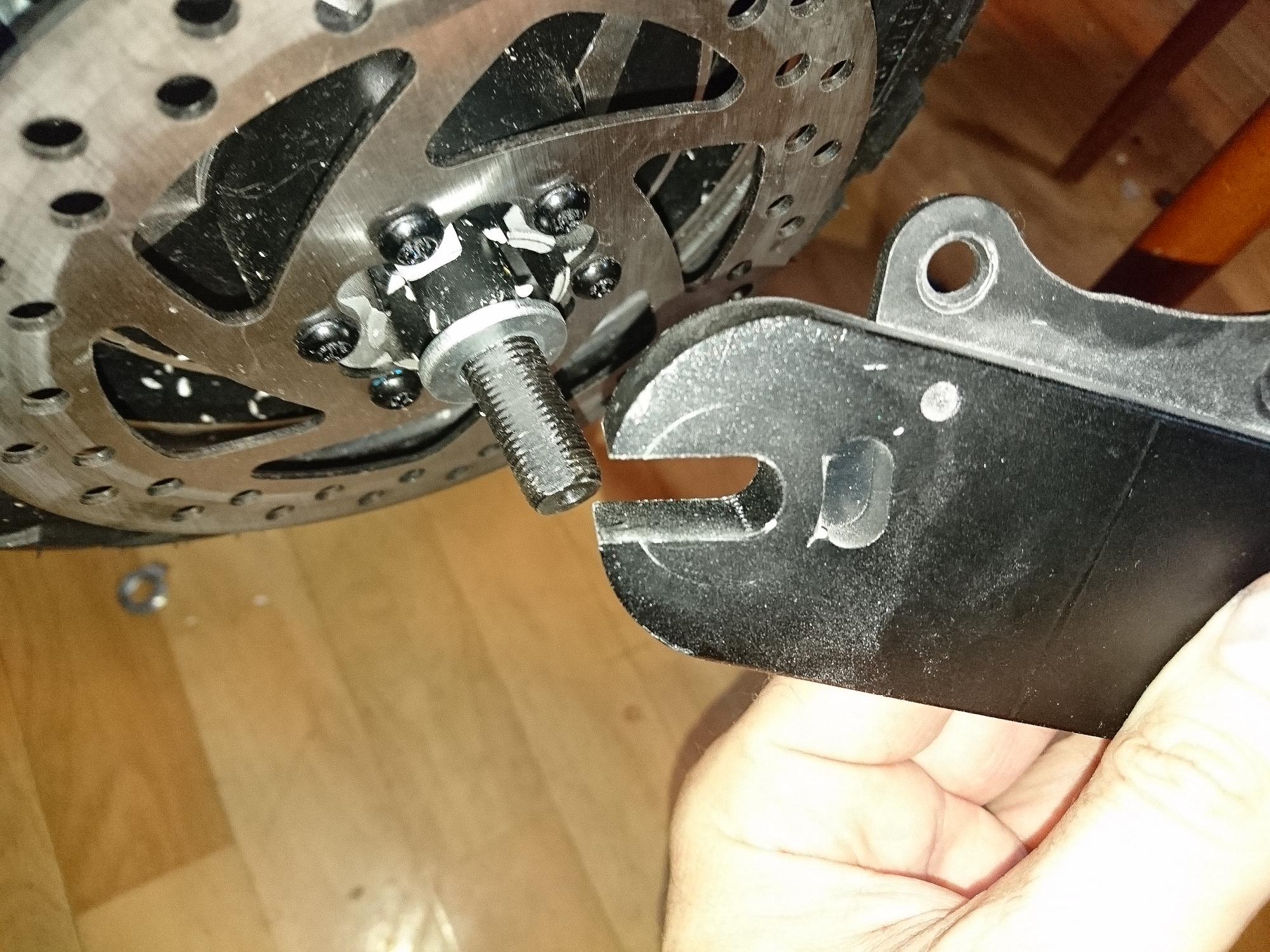

Кстати, Паш, насчет скоб у гаек колеса: они фиксируют продольное смещение оси, а проворот оси блокируют  грани на самой оси и маятнике, я ошибался. Пазы фрезерованные, сверлом тяжело их просверлить будет.
Добавлено 15 Март 2019 в 02:36
И я понял, почему китайцы массово тормозилки ставят дальше от диска) когда подвел задний тормоз как нужно. Диск стал по нему тереть. Надфилем извращался минут 30. Китайцы это наверняка знают)

Цитата: магнитчик от 15 Март 2019 в 02:32У аморта убраны сайлент блоки из ушек, сразу оси идут. Дырка 12мм
Люфта нет? 12 мм - это хорошо, как раз под пневму А5, там посадочное, если убрать башинг - как раз 12.
магнитчик
Люфтов в этой подвеске вобще нет, и главное чтобы потом не появились). Я чего и не понял, если все втулки затянуты но в каких то местах оно все равно вращается, значит там будет расшатываться. Пока подвеска тихая и отзывчивая. Не понимаю как так) а вот насчет А5 - надо мерить. Там тесно. Пока смотрю на кс290. 125мм. Пружина на родном аморте без маркировки, не нашел скока фунтов
MaxVS
#478
Китайпром бывает выше нашего понимания, но функции свои выполняет))) Паша говорил А5 там должен встать, я бы смотрел в сторону двухкамерного RR1, если верить описанию KS290 125 мм - у него ход штока всего 18 мм, чет мне кажется маловато. У нас слишком небольшой рычаг, вот на велике - там да, вполне может быть достаточно. Впрочем не факт, что у A5 ходы сильно больше, просто я больше пневму в чистом виде люблю.
Еще один довод - KS290 125 мм имеет фиксированную пружину 850lbs, я не знаю, под какой это вес, но А5 тут имеет неоспоримое преимущество: жестко - подспустил, мягко - подкачал и все дела.
