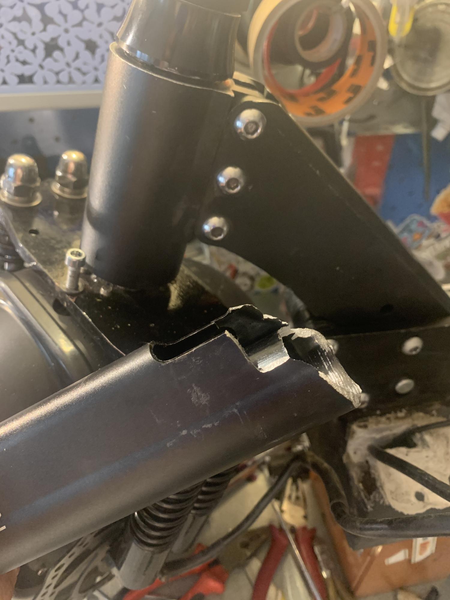

Цитата: tsvetki@list.ru от 29 Июнь 2020 в 09:04
Очередная затея. :-) Разложился...хорошо что на траве(земле)
А симптомы были?Тоже щелкать что то стало впереди.Вилка с амортизаторами проварена вся
tsvetki@list.ru
Катаюсь 80% не по асфальту. По твердой поверхности не интересно стало еще в прошлом году когда начинал. Да на твердой поверхности скорость выше, но и падать больнее. Да скрип был, щелчки...не сразу понял, только тогда кода развалился.))
А делал следующее:
1. Поменял задние дурацкие пружинки на А5-пневмы, сразу отпала необходимость переусиливать заднее крыло. Оно и так стоит потому что не трясет теперь его. Подвеска сзади работает как надо. Путем экспериментов добился правильного давления в камерах.
2. Задняя ось затянута в смазку и герметик. Получился типа сайлет-блок. Пробег после этого 2200км. скрипов и люфтов нет.. Но про посадить ось на подшипники думаю осенью, после сезона.
3. Вилка с аммортами впереди сломалась пополам еще в октябре. Зимой все восстановил. Поставил резьбовую с большей толщиной стенки и поднял посадочное для нижнего подшипника рулевой на один см выше. Типа клиренс увеличился немного. Но все равно заметно.
3. Передние аморты после недавней ревизии заказал. Родные работают только на отскогю На сжатие - полный провал. Замена-только кастом....думаю
4. Рекуп на максимум, уже привык. Колодки за 2400 пробега поменял только сзади
5. Тормозной диск погнул передний, не получилось выправить. Поставил китай, не Шимано. Не понимаю зачем ставить Шимано??? Чем он лучше?
6. Резину родную пока не катал, шумная. Первый комплект сликов поменял на 1800км. Слики зашибись, только погоду надо ловить.
7. Фары допом 2 шт.
8. На 1500 км треснула площадка гуся. Впрочем, как и у всех, кто гоняет по условному бездорожью и препятствиям. Площадка теперь лист 6мм, плюс распорка услиливающая. Все стоит ок, испытано!
И т.д. сломалосьи дополнено:  подножка, фонарь передний, фонарь задний, компьютер на монохром, накладки на ручки тормоза, грипсы, вынос руля....
А стойка рулевая сломалась из-за неправильной техники езды по препятствиям. Нельзя надеяться на руль(он только для поддержки и маневрирования), опора и баланс  при такой еде в основном на ноги(на ногу, у меня она одна, я на протезе).
