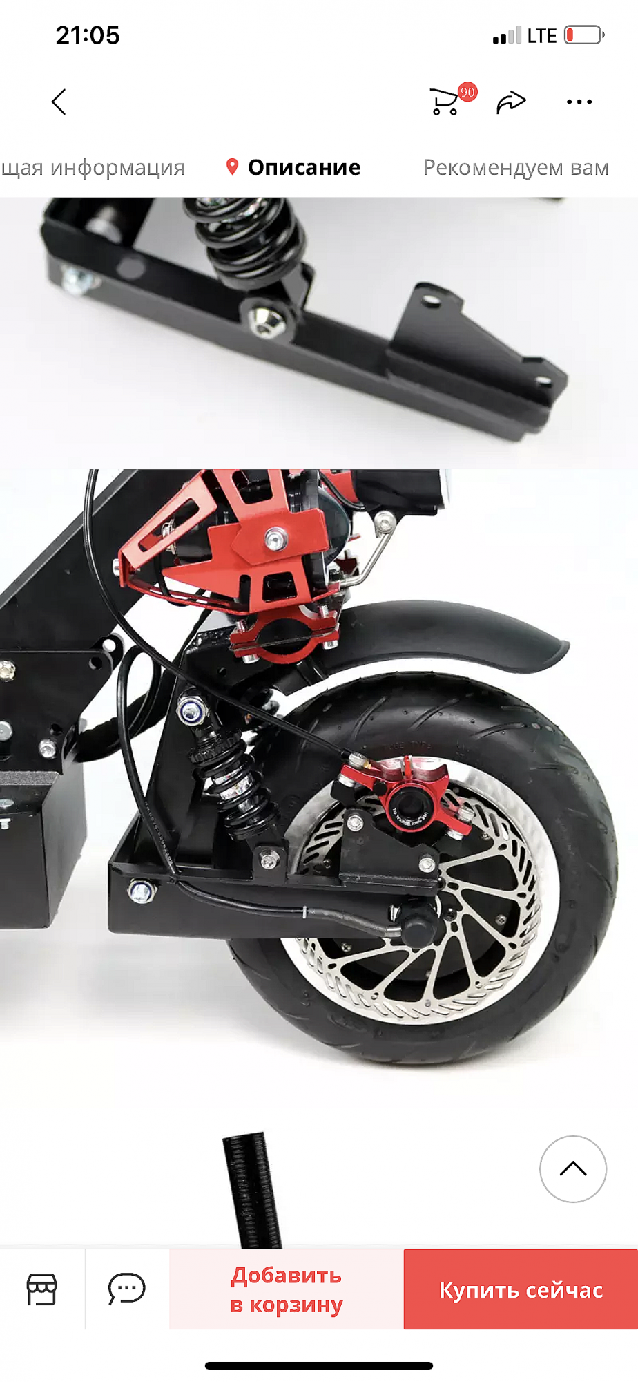

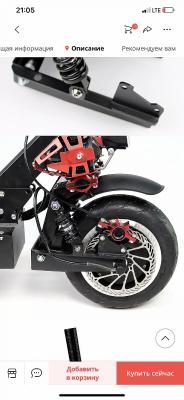

Подскажите пожалуйста, передняя вилка люфтит страшно ( амморты) . Как думаете имеет ли смысл ставить такого гуся?
Добавлено 15 Июн 2020 в 21:21
У Якомуры вроде такая подвеска. Вы бы у владельцев спросили как она. https://youtu.be/3x2-ANbr__I

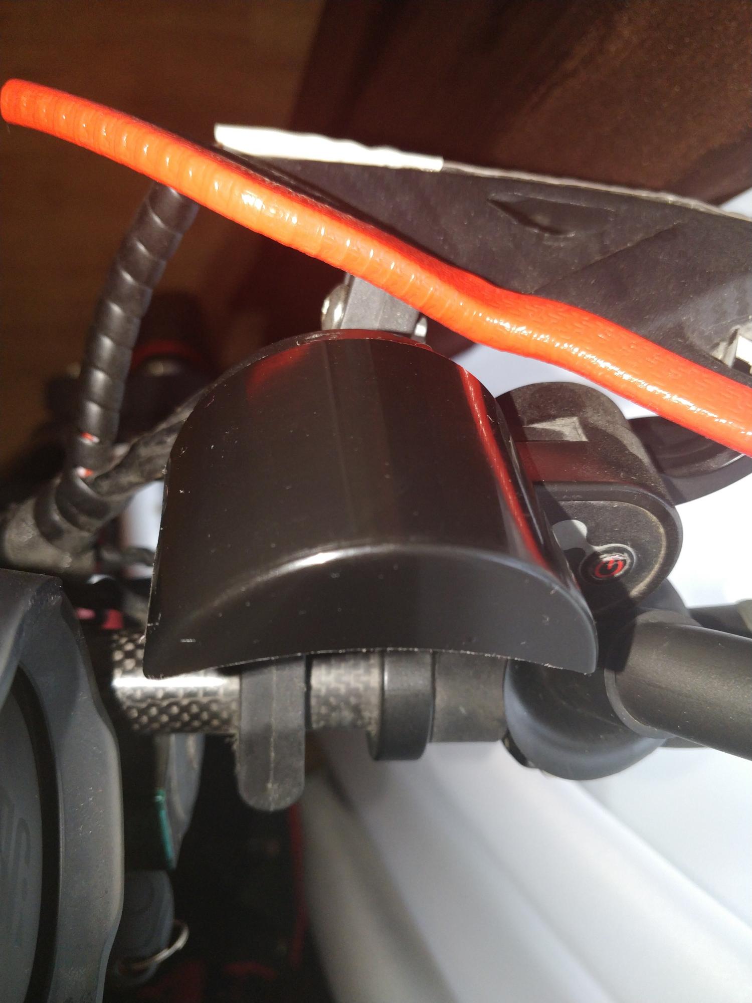

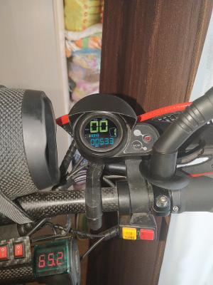

Опытные самокатчики, подскажите пожалуйста. Может кто-то придумал как бороться с вольтметром??? В помещении хорошо видны показания! Как выезжаешь на улицу ничего не видать!(( а на солнце вообще кажется что он не работает, пока рукой не прикроешь!
dion72
Из крышки от баллончика краски вырезал козырек,теперь на солнце все прекрасно видать,крепится на двухсторонний скотч.

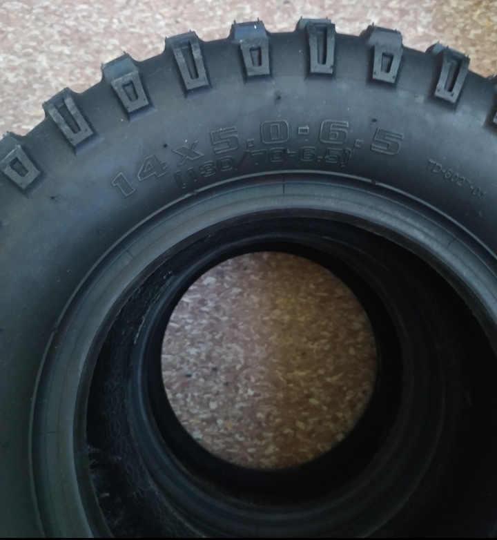

Всем здравствуйте! Пришла в голову мысль, как говорится "дурная голова ногам покоя не даёт" ну или что то типа того. Излагаю, все знают проблему переднего амортизатора на RS-03 и T11 и на всех остальных самокатах с подобного типа подвеской, а именно продольный и поперечный люфт даже на новом амортизаторе и по ходу эксплуатации самоката значительный прогресс люфта и даже деформация штока. А что если сделать такой амортизатор самостоятельно но лишив его недостатков. Я прикинул что для этого нужно: труба - материал до конца не определен варианты алюминий, нержавейка, сталь. Кусочек металла для дропа(крепление колеса) материал должен + - соответствовать материалу трубы. Шток - алюминий наврятли подойдёт вероятнее нержавейка или какая то сталь. На родных амортизаторах корпус кстати из алюминия проверил магнитом. Если делать из алюминиевой трубы понадобится вставыш между алюминиевой трубой(корпусом амортизатора) и штоком варианты бронзовая тонкостенная труба тогда шток будет максимально толстым, что очень положительно скажется на прочности будущего амортизатора, либо что типа капролона обычного или графитонаполненного или маслонаполненного. Вставыш из капролона нельзя делать с тонкой стенкой, а это значит диаметр штока уменьшится это минус. Также для увеличения надёжности штоки можно сделать длинными до уровня рулевой трубы ориентировочно 45см и там закрепить по типу крепления мотовилки. Есть ещё мысли по поводу имитации или частичной гидравличности амортизатора но я не очень силен в гидравлике. К сожалению у меня нет инструмента и знакомых кто мог бы помоч в реализации данного проекта. Ищу неравнодушных рукастых мозговитых чтобы решить проблему наших амортизаторов. Данное решение должно быть bolt-on это когда все встаёт штатно без допиливания и просверливания. Кто что думает предлагайте.

Да по сути конструкция повторяет оригинал только с изменениями улучшениями и тд. и тп. Сейчас пришла мысля "дроп" тоже можно сделать сборный из двух половинок.
Алексей Иванов

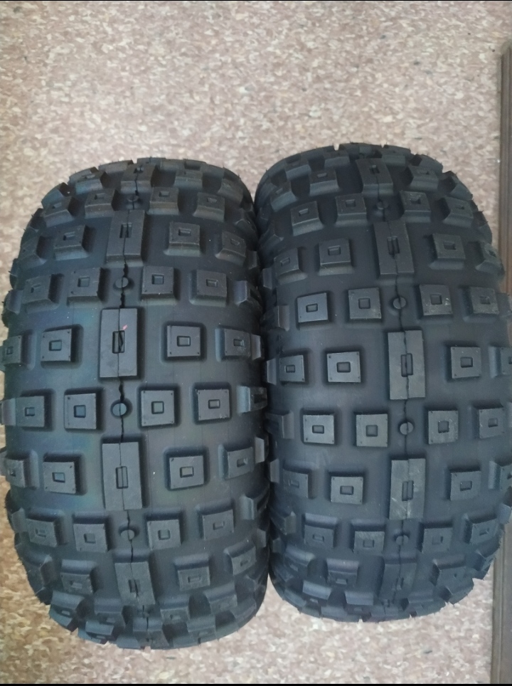

Вторая важная задача которую призван решить новый амортизатор с учётом того что он в высоту должен быть увеличен примерно на 4-5см. Это вот такая новая шина.

#1779
Цитата: dion72 от 28 Июнь 2020 в 13:46
https://youtu.be/5uxznnuALtg
Слишком красивый. Смотрится как пластмассовый игрушечный какой то.
