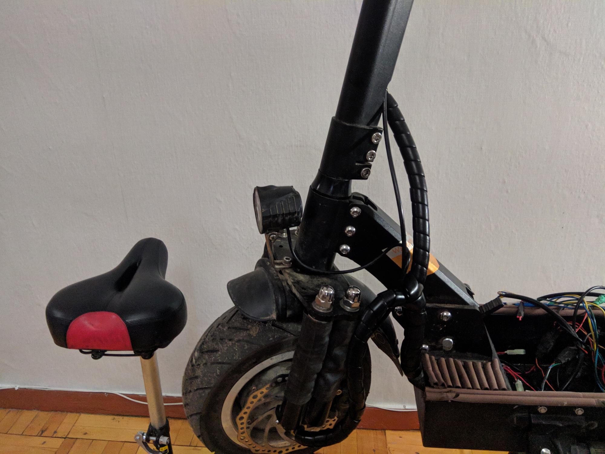

Третий день эксплуатации. Амортизаторы передние не работают. Отбивает руки на неровностях. Появились скрипы сзади. И при выключенном свете работает один светодиот в заднем фонаре.

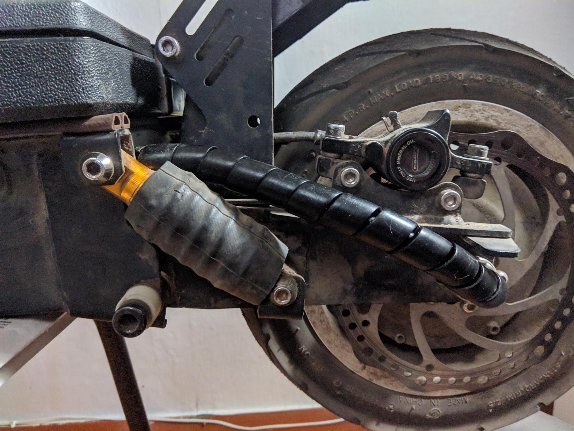

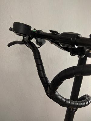

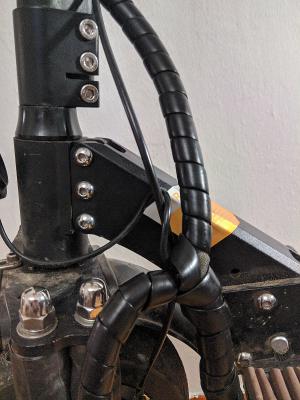

Где такую оплетку достал? Тоже хочу.

Цитата: Carpenter39 от 23 Май 2019 в 20:37Где такую оплетку достал? Тоже хочу.
+1
чё парни...а погуглить не судьба ? )
STEpan10
Цитата: ИГ-33 от 23 Май 2019 в 19:53Где такую оплетку достал? Тоже хочу.
у нас местный магаз резинотехнический еще в желтом исполнении была

у нас тут 70р за метр, хватает двух метров с запасом

По умолчанию на 3-х образцах в магазине гайки на пружинах переднего амортизатора были закручены с разным усилием, из-за чего появился перекос поршней и они стали колом. Достаточно взять ключ и немного их ослабить по очереди на пару оборотов, попрыгать - подвеска начинает ходить. После чего повторно зажать по очереди заново, чтобы небыло перекоса.
Задний фонарь - это сразу в сервис. Нужно разобрать фонарь, почистить плату техническим спиртом от образовавшихся окислов, после чего загерметизировать и красную крышку, и само отверстие входа под провода, и закрутить.
Не смотря на то, что снизу обычно вход проклеен термоклеем, из-за строения заднего крыла брызги залетают сверху на фонарь, просачиваются под резинку и вызывают замыкание.
