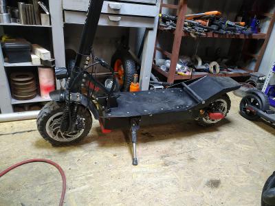

Товарищи, выехал после сборки самоката и о ужас! Заднее МК при моноприводе и минимальной горке или резком старте начинает как бы трещать, с потерей мощности. Звук такой, как при старте, только многократный. При включении полного привода такого нет, но я так понимаю только из-за снятия нагрузки на заднее МК. Контроллеры лачил, колеса не разбирал. Есть у кого мысли?

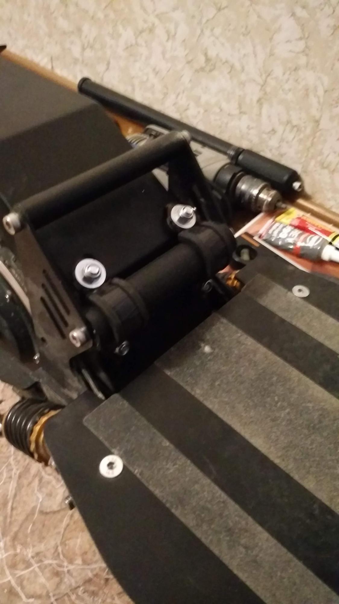

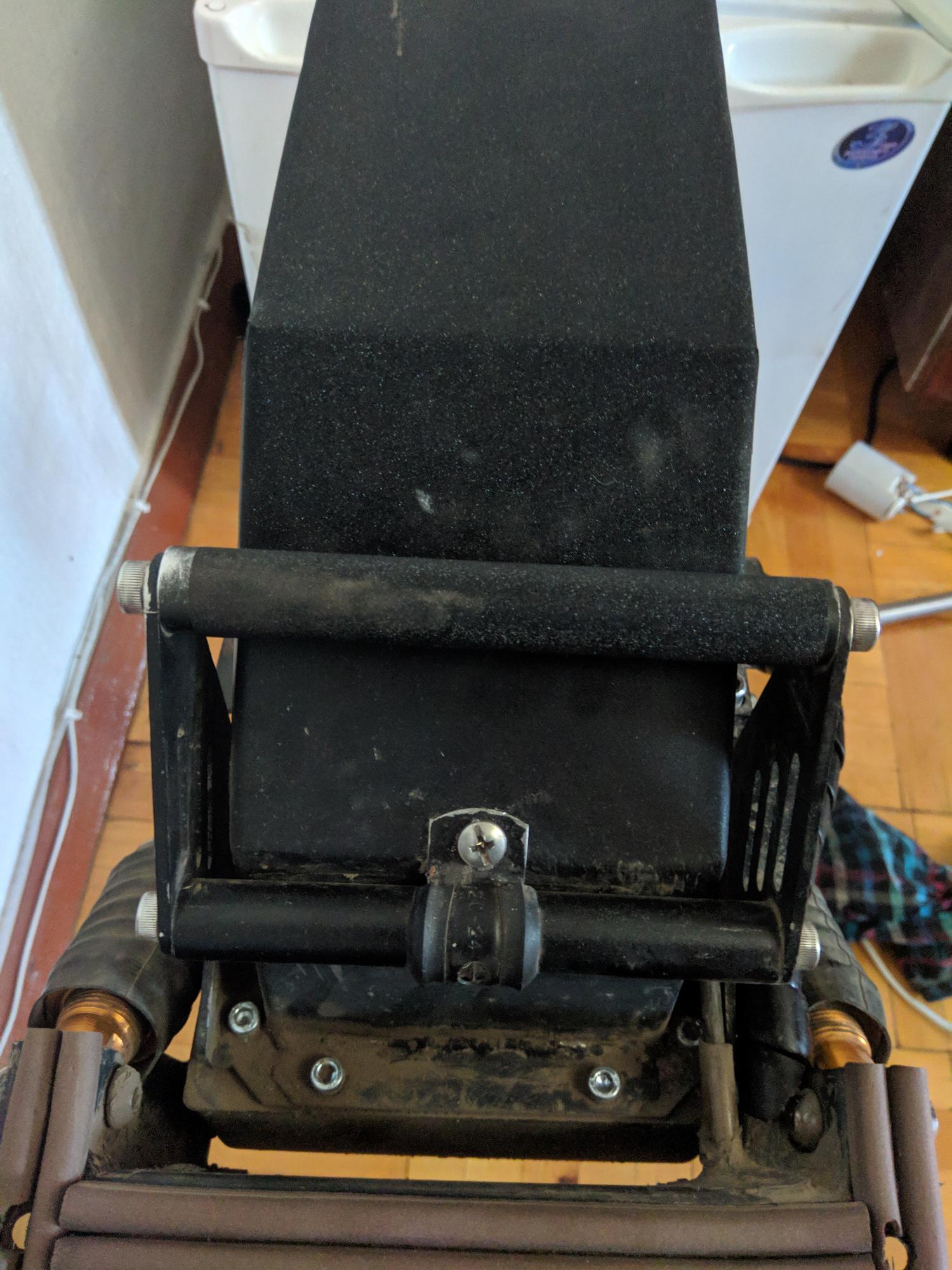

Алексей Иванов
Никто не заценил мое укрепление крыла

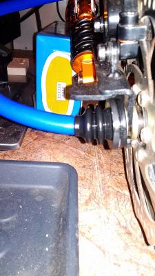

Начал допиливать, заднее колесо провод питания одет шланг 10" полиуретановый или силиконовый не знаю сверху напялил пыльник какой то, все из магазина 5000 мелочей.

Carpenter39
Цитата: Carpenter39 от 25 Май 2019 в 12:56начинает как бы трещать, с потерей мощности
Как появилось так и пропало! Выкл/вкл самокат и всё прошло, хз глюк какой-то. Думал, что попортил контроллеры при чистке и лакировке. Когда чистил произошел разряд конденсатора на задней стороне платы между дорожками, видимо припой или ещё что-то попало. Я аж подпрыгнул)
Осталось придумать защиту на выход кабеля из переднего МК, установить новые фары и дождаться передней мотовилки.
