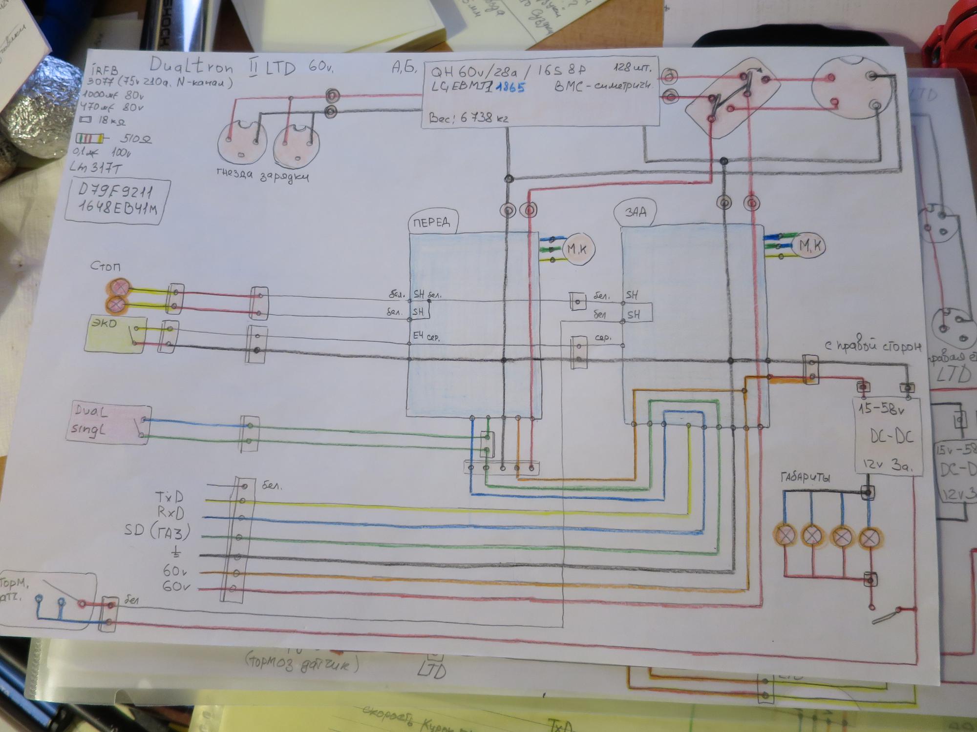

Электросамокат Dualtron 2 EX+ батарея 60V 24.5AH 16S7P. Ячейки LG INR18650MJ1 3500mAh. В заряженном состоянии 67,2В.
Самокат имеет переключатель (он же, "нижний переключатель") источника питания, либо внутренняя батарея, либо внешняя, через разъем на корпусе. Соответственно в режиме переключения на внешнюю батарею (без её фактического подключения) контроллер и вся электроника обесточиваются. Всё кроме самой BMS, в корпусе внутренней батареи.
Принципиальная схема
(схема от [user]volodiaa[/user])
Оставил в октябре самокат на зиму с зарядом 60.1В. Нижним переключателем отключил контроллер. Температура в помещении 23-25С.
Проверил напряжение в январе, было 59,7В. Нормально. Отключил контроллер переключателем.
Сегодня решил посмотреть заряд, а самокат не включается. Нижний переключатель и туда и сюда щелкаю. Не врубается.
Решил померить напряжение на контактах для зарядного устройства. Замеряю в положении ВКЛ. Показывает какие-то 2,8В. Даже не поверил. Перещёлкнул переключатель на ВЫКЛ. Померил снова. Выдал 44.6В. Что за фигня??! Ну думаю понятно, каким-то образом за 1 месяц на тупо стоящем в квартире самокате батарея села ниже минимума и БМС отключила её.
Ну ладно, значит нужно подключить зарядник и попробовать включить самокат с ней. Так и сделал. Он включился. Смотрю напряжение на курке, показывает 60.1В. Не могу понять сути происходящего. Выдергиваю зарядник, снова мерю на контактах самоката, показывает 59.9В в положении ВКЛ. Т.е. вольтметр на курке не врёт, как я сначала было подумал.
Ладно. Щелкаю нижний переключатель на ВЫКЛ, замеряю на контактах, а там опять 44В. Несколько раз подключал и отключал зарядку. Немного запускал двигатели, включал фары. Всё горит и работает. Напряжение на курке не упало, осталось в пределах 59В, как я и оставлял осенью. Мерю снова на контактах на включенном самокате, 59,8В. Отключаю контроллер нижним переключателем, мерю на контактах и вижу непонятную мне картину. Напряжение плавно поднимается от 45 до 59В. Прямо 45, 46, 47, 48...59В. Десятые доли опустил. В общем секунды за 4-6 оно остановилось на максимальном 59,8В.
И всё, теперь сколько бы я не переключал нижний переключатель напряжение одинаковое в любом положении, как и было всегда, как и должно быть.
Кто может объяснить суть происходящего?
Почему BMS могла отключить батарею?
Что за низкое напряжение 2,8В я увидел до подключения зарядки?
А что за напряжение 44В было потом при отключенном контроллере?
Что-за ерунда с плавным набором напряжения творилась на моих глазах?

satell
Разбирать батарею и измерять напряжение поячеечно.
ЦитироватьРешил померить напряжение на контактах для зарядного устройства. Замеряю в положении ВКЛ. Показывает какие-то 2,8В. Даже не поверил. Перещёлкнул переключатель на ВЫКЛ. Померил снова. Выдал 44.6В. Что за фигня??! Ну думаю понятно, каким-то образом за 1 месяц на тупо стоящем в квартире самокате батарея села ниже минимума и БМС отключила её.
Вот этот момент более-менее понятен. Когда силовые транзики закрыты, то напряжение на выходе (без нагрузки) будет плавать в широких пределах и определяется входным импедансом вольтметра (44В).
А под нагрузкой, весь (остаточный)  ток уходит туда и вольтметр показывает 2В.
Поэтому совет выше, вполне корректный, вскрывать батарею, анализировать (тщательно) качество соединения всех балансирных +силовых проводов. И качество самой БМС. Как вариант, прогреть ее тепловым феном.
Все контакты (переключателя, гнезд зарядки и главное всех батарейных проводов перепроверить, настолько глубоко, насколько - возможно.
Вся мистика, как правило, связана с плохими контактами.  :hello:

Все симптомы говорят, что сдохла одна или несколько ячеек. Определяется просто, путем замера напряжений на текущей полуразряженной батарее.
Измеряйте вольты на всех каналах..пишите сюда.  ;-)

volodiaa
#10
ЦитироватьПросто так параллели не разбегаются. Даже если выровняете, то это не на долго. Надо именно искать испорченные ячейки и менять их, иначе они за собой утянут соседние со временем.
Полностью согласен.
Если ездил активно, то батарея очень греется, банки вроде как герметичные , но со временем всё равно выпариваются-это и есть потеря емкости. ( смотрите как она устроена, пластиковые уплотнения! так же теряют емкость конденсаторы от перегрева!)(накаченные колеса тоже сдуваются! хотя вроде как герметичны.)
Банки греются больше всего в середине и ближе к контроллерам, там ведь теплей всего.
Снять пленку.
замерить параллели.
если одинаковые, то замерить под нагрузкой и будет сразу понятно - какая параллель проседает больше, в той и паршивая овца.
