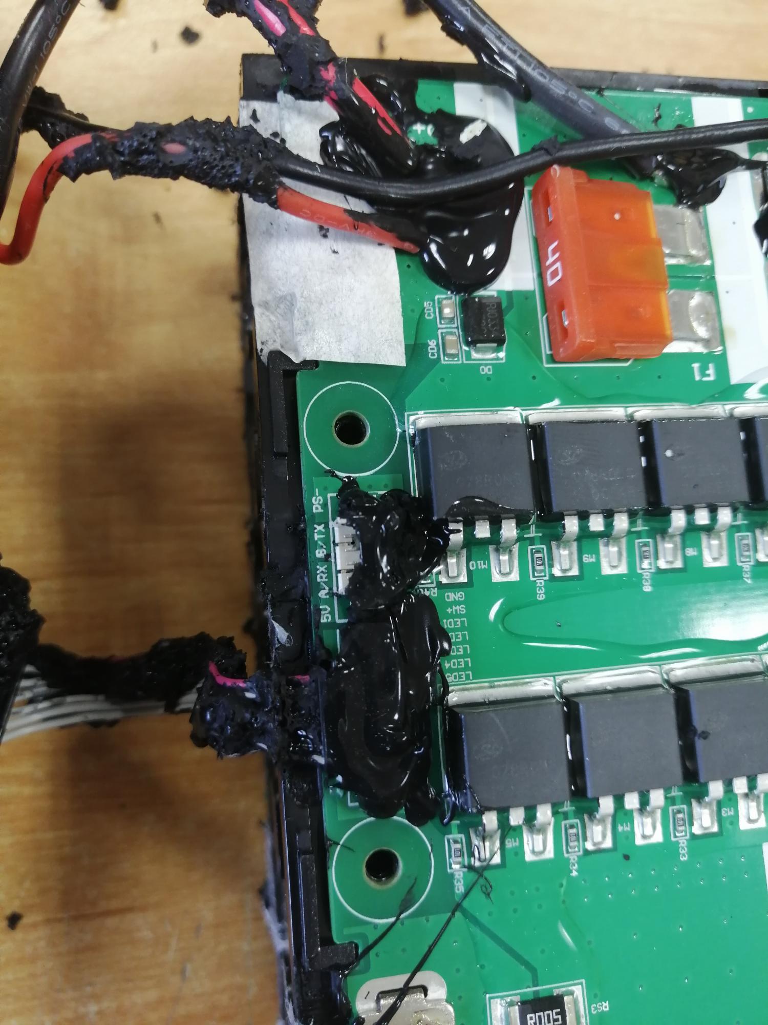

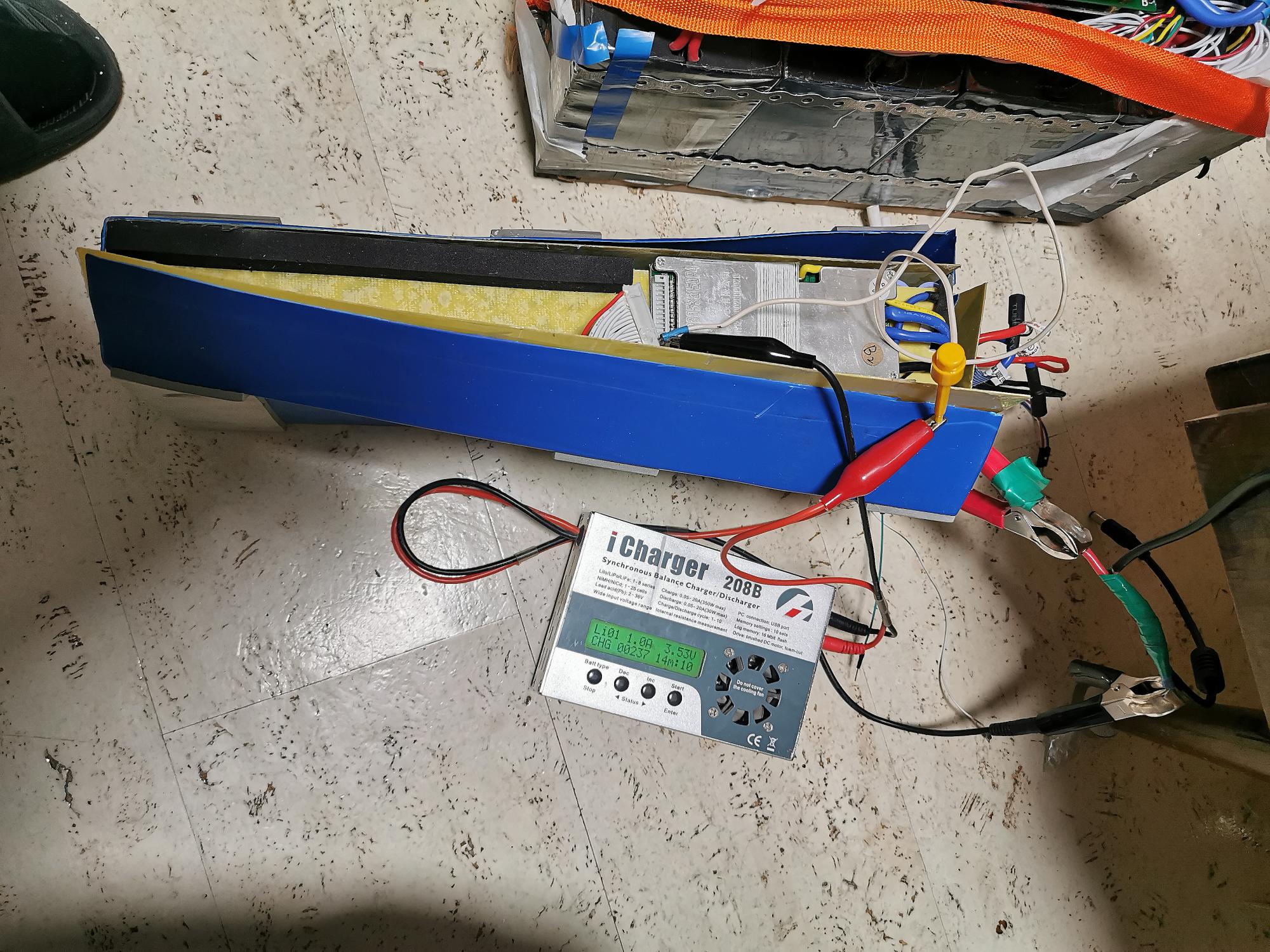

VitaliyS
...нужно срочно провести проверку проблемной группы 3 и вообще, с  первой по пятую. Никакого подключения зарядки или нагрузки до выяснения причины!!
AndreyA
Взял зарядку, через зазьем бмс заряжаю ячейку. Потом прогоню ёмкость и остальные сравню.
Фотка где бмс
в батарее.
MXUS 3k Рама Horizon. котлеты 20
s6p.
electro05
Цитата: AndreyA от 12 Май 2020 в 22:25
Признаю всю тему не осилил, есть вопрос, притащил батарею Dualtron Raptor. Разбег по ячейкам. Так понимаю 3 группу в утиль? Катал не я, рекомендовал оставить на сутки зарядиться. После этого 0 результата. Симптом: при 75% заряда не едет.
Третья может ещё и выживет. Смотря сколько батарея уже находилась в таком состоянии. Вообще банкам нельзя давать разряжаться ниже 2,5В иначе могут произойти необратимые изменения. Емкость упадет. Но в моем случае, а у меня как и у вас одна параллель разрядилась до 2,3В (у меня это было 2,367В) есть шанс привести всё в рабочее состояние без потерь. Я заряжал эту параллель сначала очень маленьким током до 2,5В, потом прибавил и догнал до уровня остальных.
Но так или иначе эта параллель у меня теперь требует постоянной периодической подзарядки. Она немного саморазряжается. Но в целом батарея используется примерно на 99,8 всей емкости.
Но нужно заметить, банки в наших батареях разные, как поведут себя банки Раптора это вопрос.

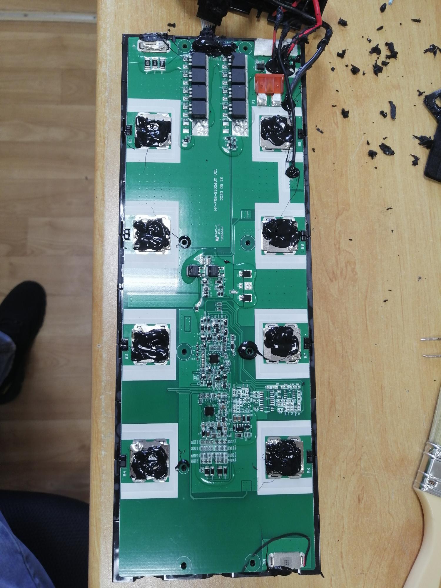

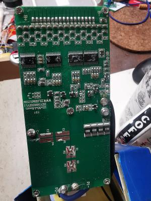

AndreyA
Выгнал банки в номинал 4.1 плюс минус. Посмотрел на бмс. Появились подозрения по балансу. Фото прилагаю. Как я понял корейские мрази не запаяли цепи баланса! Слов нету просто...  :neg:
s6p.
AndreyA
Я был неправ они оставили резисторы на баланс 1кОм те ток баланса 4 мА :facepalm: я таких уродов не видел 16 транзисторов и резисторов и зажали. Знал что китайцы жлобы но это рафинированные мудаки. Жаль их японцы недоучили....
s6p.

Выравнивание (ручная балансировка):
b15: 3,687->4,090 (11100мАч, 35ч30м)
b4: 4,070->4,090 (1345мАч, 5ч00м)
Вышло долго. В следующий раз буду снова выравнивать на номинальном значении напряжения.
Получил напряжение батареи 65,43В на разъёме и суммарное по параллелям 65,454В.
Значения в таблице (строка 44).
Сразу прокатился 18км до 61.8В и поставил на зарядку штатным ЗУ.
Всего за 4 часа зарядился до 67В (66.5В). Как-то быстро. Либо емкость батареи начала заметно падать, либо, что-то там с контактами в батареи творится.

Прошу помощи. Работа bms не понятная. С нагрузкой более 5 ампер работает. Подключю слабо точную нагрузку 2-3 ампера, на выходе нуль.
Всё время bms как будто щупает нагрузку на выходе... И если она есть подключает её. Ещё заметил в разъёме с выходными силовыми проводами три провода (на плате они rx tx gnd). Может с головы команда нужна на включение🤸
