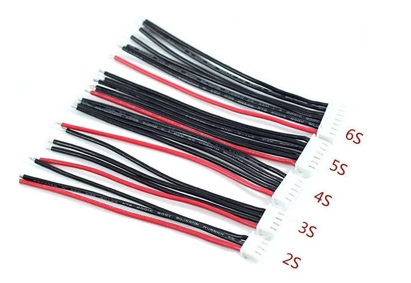

Нашёл вот такие вот https://ru.aliexpress.com/item/2-s-3-s-4S-5S-6s-LiPo/32864333223.html?spm=a2g0v.search0104.3.30.f03a729fEP7YIz&transAbTest=ae803_4&ws_ab_test=searchweb0_0%2Csearchweb201602_1_10065_10068_319_317_10696_453_10084_454_10083_10618_10307_10301_537_536_10902_10059_10884_10889_10887_321_322_10915_10103_10914_10911_10910%2Csearchweb201603_58%2CppcSwitch_0&algo_pvid=59deab21-6cee-487b-9871-a47ce5c48aa7&algo_expid=59deab21-6cee-487b-9871-a47ce5c48aa7-4 коннекторы с проводами 22AWG. Длину можно просить любую. Закажу 50-70 см. И напрямую к проводкам балансировки в разных местах припаяю. Выведу компактно из батареи. Может быть ещё в защитную оплётку какую-нибудь их помещу, чтоб одним пучком шли.
Сам коннектор думаю пролезет в дыру в боковушку. Там его буду оставлять. Заглушку какую-нибудь надену на него или просто изолентой обмотаю. А как потребуется балансировка буду просто одну только боковушку откручивать и он там.
Так будет проще и функциональнее в плане возможности демонтажа батареи.
Получается мне нужно контролировать две ячейки b4 и b13. Плюс по одной соседней, т.к. они на разных разъемах находятся. Итого 6 проводков. Значит можно выбрать коннектор на 5S.

Ну вас всех не поймешь, чесслово. )) То опасно далеко выводить провода из БМС, то выводи все сразу. ) Конечно идеально было бы иметь разъем на все 16S прямо на корпусе батареи. А от него отводить по сколько угодно линий и куда угодно. Но...
Я уже закупился всем необходимым на 6 проводков. А вот развести 16 проводов с разъемами было бы проблематично. Мало места для вывода самих проводов из батареи это раз, и не было бы места для хранения разъемов от всех проводов это два. К тому же я не смог бы такой пучок с разъемами в боковушку завести, чтоб мне совсем не лазить в деку когда нужна балансировка, а если бы и завёл, то батарея стала бы не съемной без демонтажа разъемов . Так что 6 сейчас это идеально.
Ну а если уже спустя сезон замечу снижение емкости и раннее отключение, тогда и вскрою снова для проверки всех параллелей. А пока мне этого с головой хватит. Тестировал же несколько раз. Сильно уползают только две эти параллели.
Разъемчик вот такой взял до 3А. https://www.chipdip.ru/product/hu-6 Мне за глаза хватит. Думаю смогу его с проводами вместе в боковушку вывести. Это самый компактный.
Провод вот такой https://www.chipdip.ru/product/amp5-mgshv-0.35 Медь, многожильная, сечение чуть больше чем у 22AWG (0,35 против 0,326).
Защитная оплётка https://www.chipdip.ru/product/iproflex-15pet-6-1m?from=suggest_product Чтоб компактно провести и не повредить.
